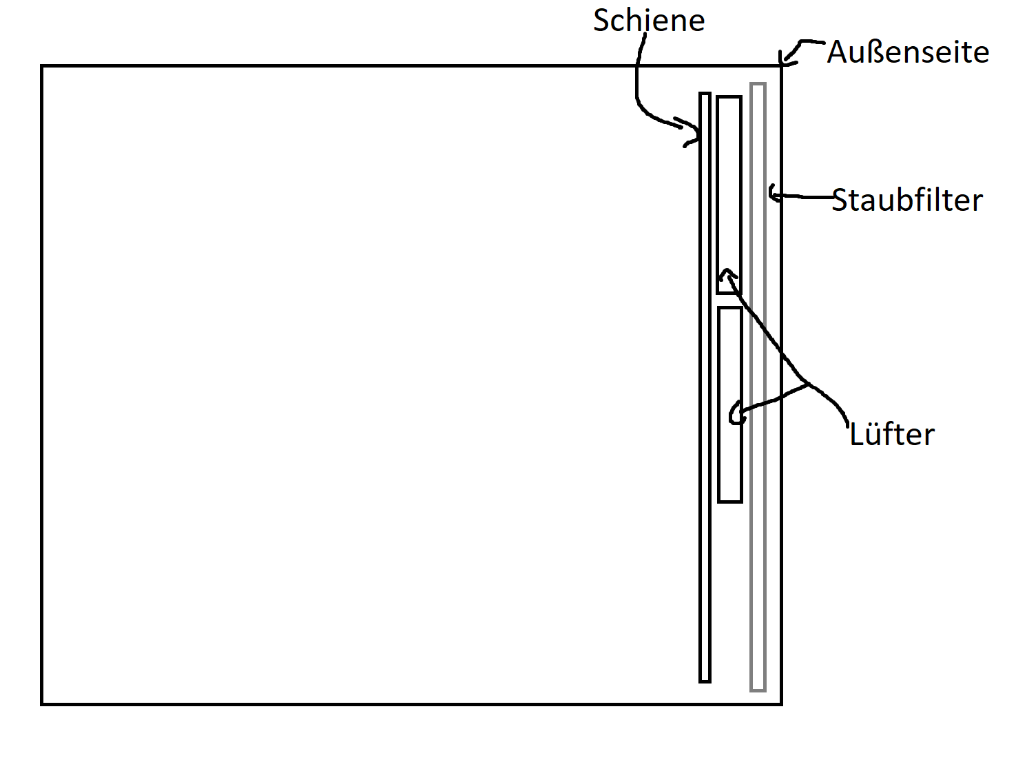

ich versuche gerade die AIO von Arctic Cooling (420mm) in das Be Quiet 802 einzubauen. Leider gestaltet sich das Ganze ziemlich kompliziert ....
Ich habe mal den Sollzustand schematisch dargestellt...
Kann mir jemand sagen wie ich diese riesengroße AIO dort einbauen kann? Am besten Schritt für Schritt.
Muss der Radiator von den Lüfter getrennt werden, sodass die "Schiene" zwischen Lüfter und Radiator sich befindet? Und wie müssen die Schläuche positioniert sein? Gehören die nach oben und gehen dann gerade Richtung CPU? Oder nach unten und werden dann nach schräg oben geführt?
Leider habe ich den Einbau einer AIO maßlos unterschätzt und verzweifle so etwas...
Vielen Dank für die Hilfe :) !

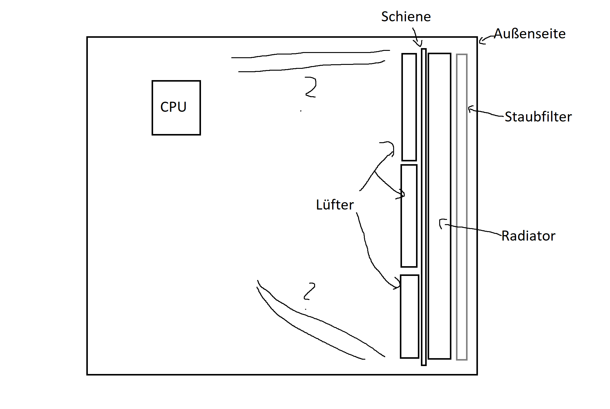

So vielleicht?

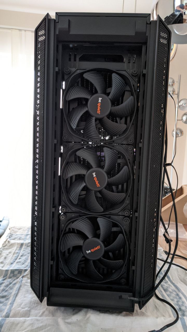

Im Silent Base 802 musst du unten im Gehäuse die kleine Plastikabdeckung an der Front entfernen, damit der 420er vorne rein passt.
Ich habe es bei mir so gemacht, dass ich die Lüfter vom Radiator abmontiert und diese von vorne in das Gehäuse eingebaut habe.
Den Radiator habe ich dann von innen her eingesetzt, anders bekommst du es nicht hin.
Grüße

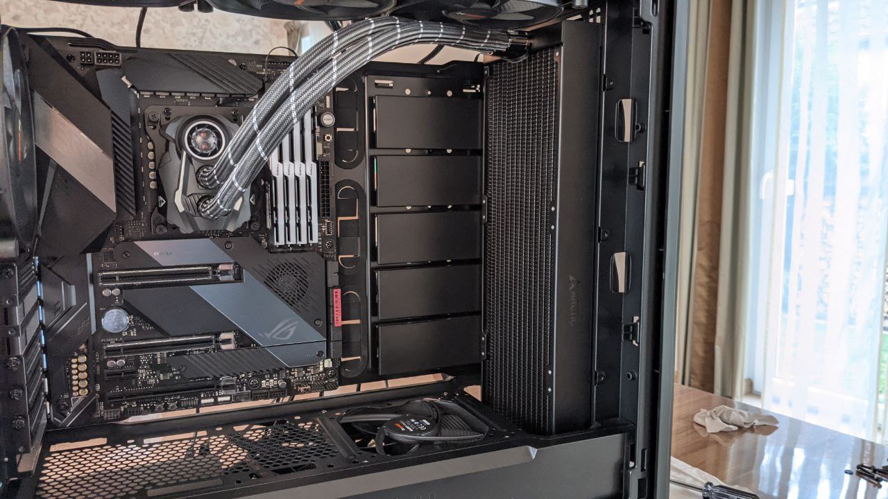

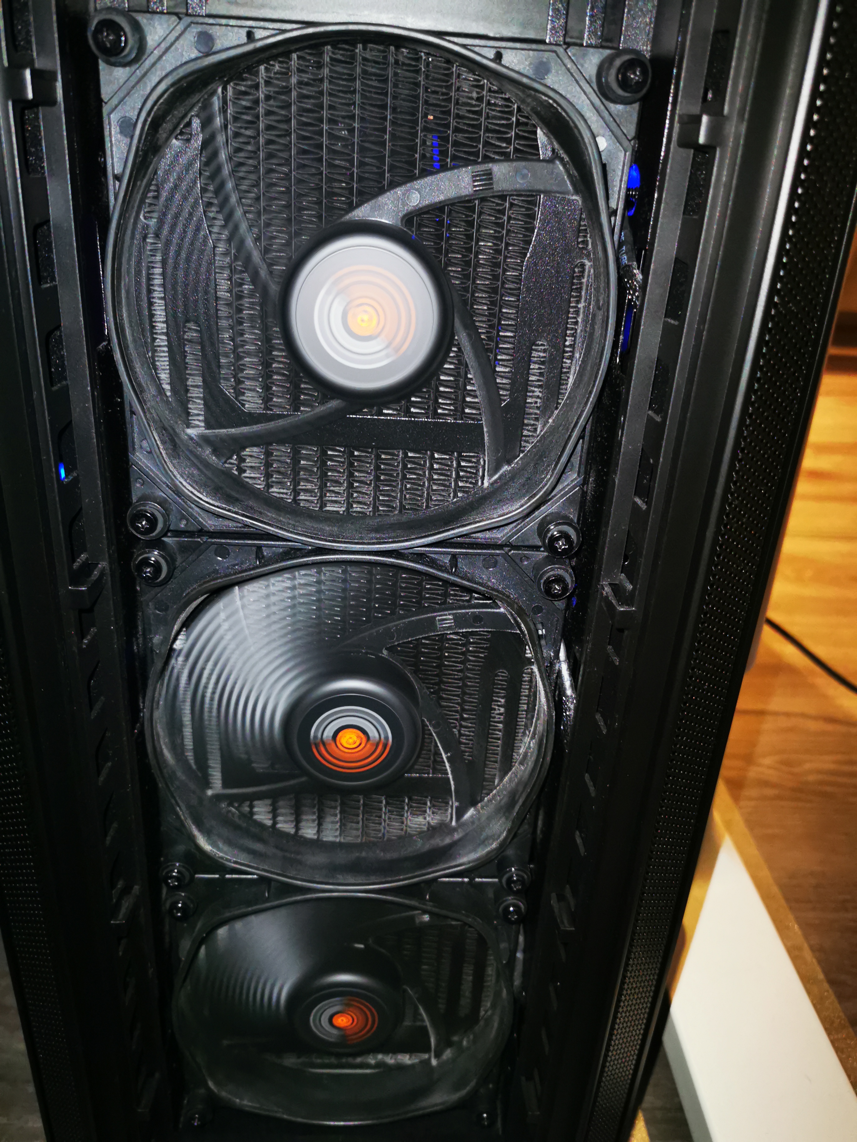

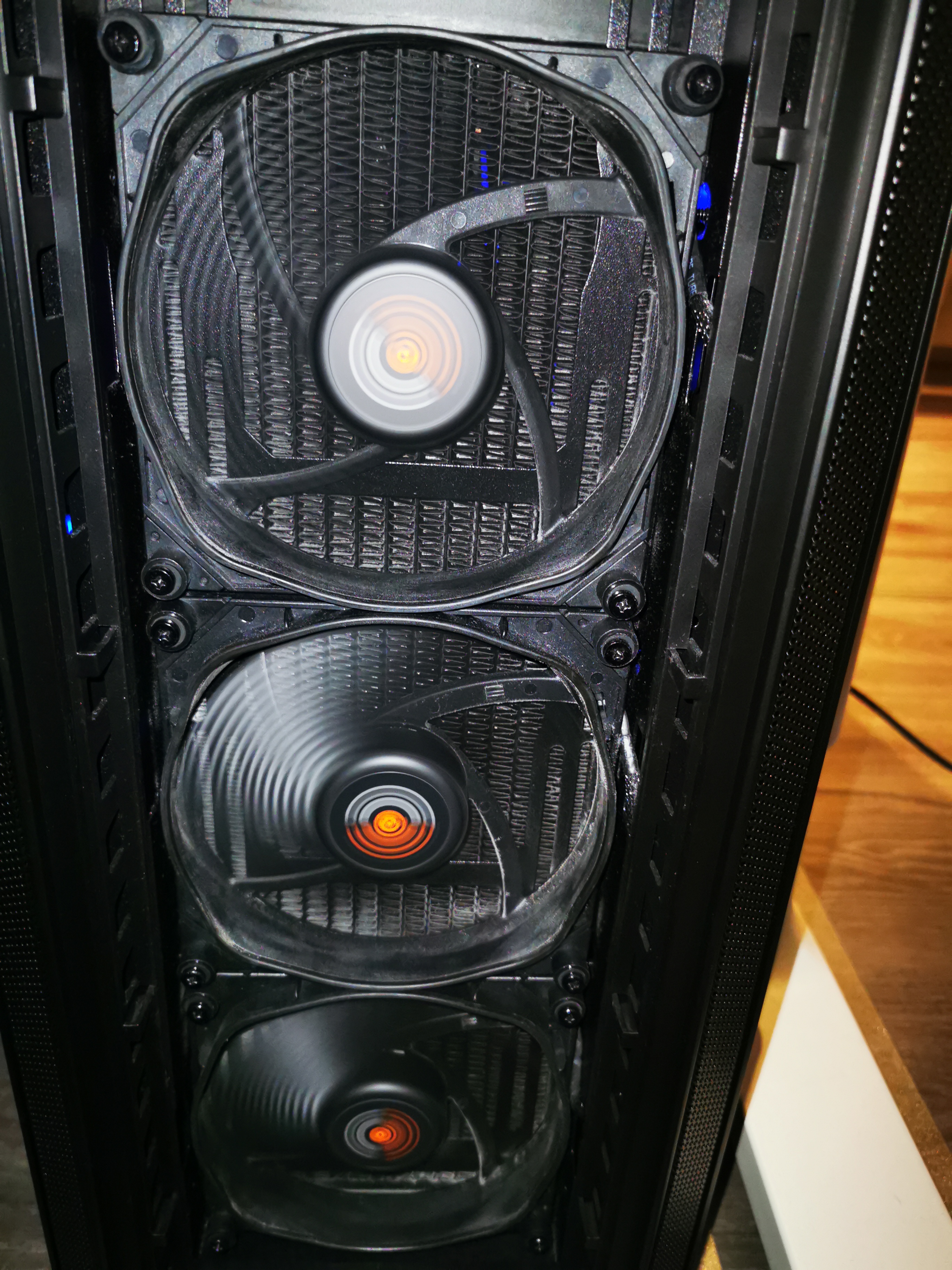

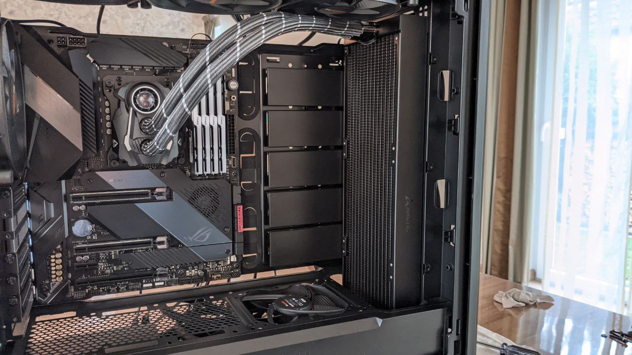

Edit: hier Mal Bilder dazu. (Ich habe andere Lüfter genutzt, als die mitgelieferten).
Reaktionen: Oakley, steve14, v3locite und 2 andere
Ich hoffe das hilft dir etwas
Reaktionen: Computafan
Computafan schrieb:
Vielen Dank!
Radiator <=> Schiene <=> Lüfter <=> Außenseite
Und hast du die ausschließlich die Schrauben von Arctic hierfür verwendet?
Werden die Schläuche dann oben geführt? Oder von unten nach oben?
Genau, die mitgelieferten Schrauben reichen für die Montage aus.
Und wie Sonkeiboomer auch, habe ich die Schläuche oben. Siehe Bilder.
Reaktionen: sonkeiboomer
