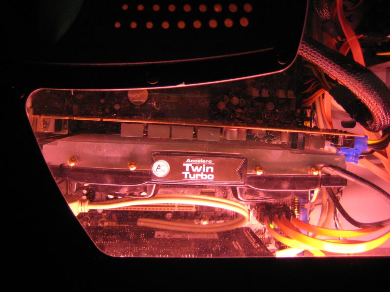

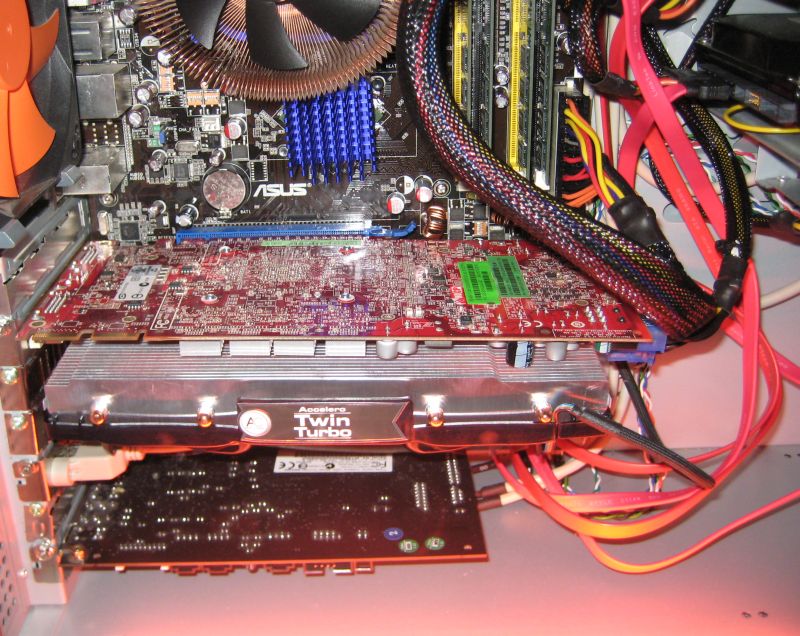

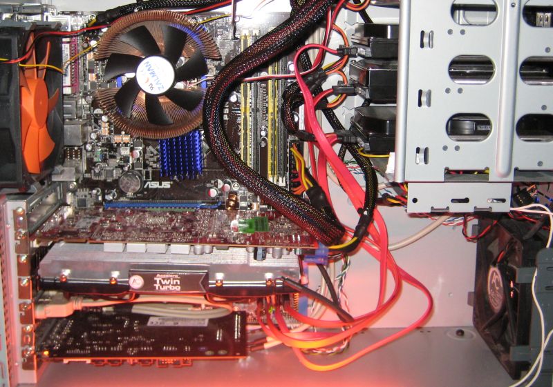

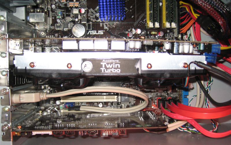

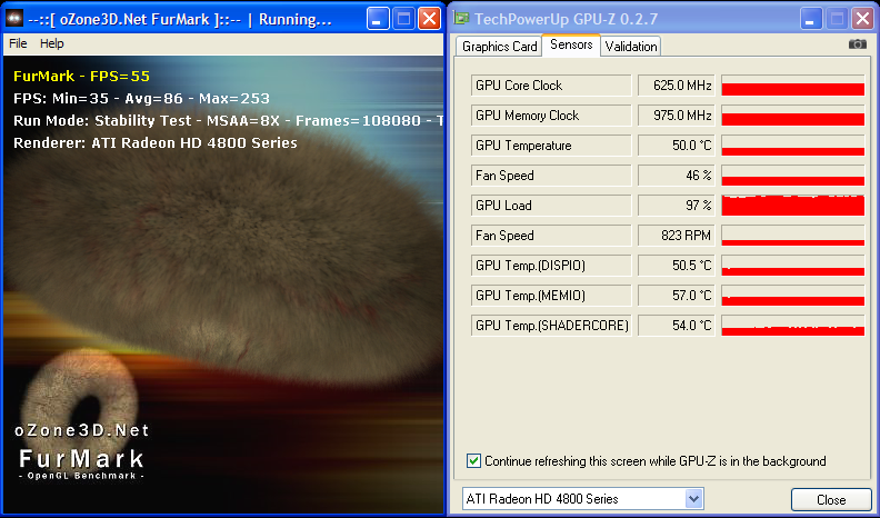

Ich habe mir den Arctic Cooling Accelero Twin Turboauf meine HD 4850 gebaut, die mir unter Last leicht zu laut war.
Der Umbau ist sehr einfach. Einfach die kleinen Schrauben des Originalkühlers entfernen und den Kühler dann vorsichtig entfernen. Schließlich die bei mir recht trockene Wärmeleitpaste entfernen und den Anweisungen der Einbauanleitung folgen (Achtung: bei der 4870 muss wohl die originale "rote Platte" montiert werden.).

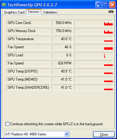

Der Lüfter läuft bei 46% - 830 U/min absolut leise und trotzdem bleibt die Grafikkarte sehr kühl.
Ich bin sehr zufrieden und kann eine Kaufempfehlung aussprechen!
IDLE: 40°C
FurMark: 50°C
Hier noch ein paar Bilder:

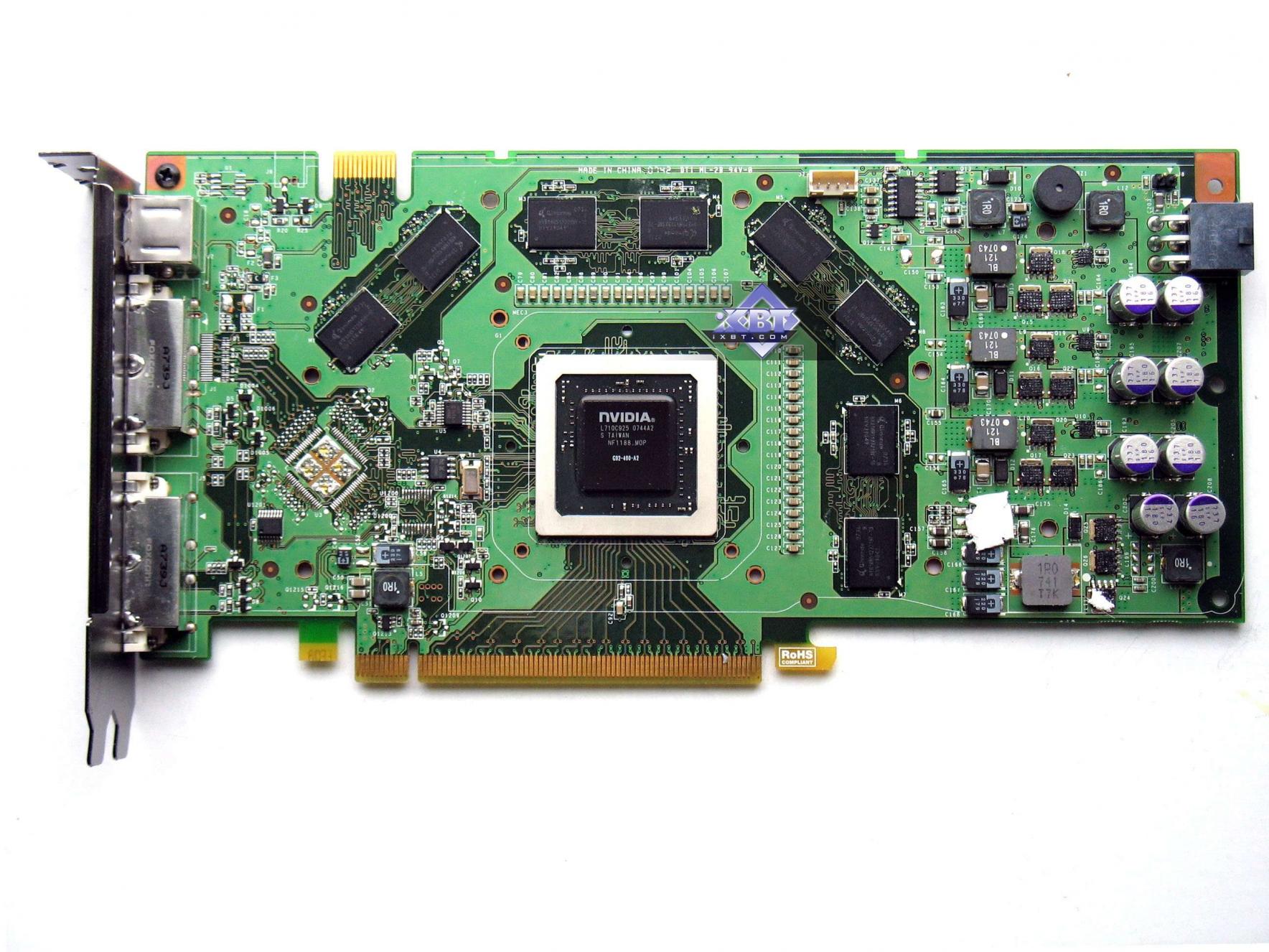

Hab mir den Twin Turbo gestern auch geholt aber hab da mal ne Frage:
Wie soll man denn die 4 schmalen Speicherkühler auf ner XFX 8800 GTS 512 so plazieren dass alle 4 draufpassen und alle Chips schön abgedeckt und gekühlt werde? Horizontal passen die ja leider nicht drauf da sie paar Millimeter zu breit sind ...
Hier findest du ein Bild: https://www.computerbase.de/forum/t...dler-meiner-8800-gts-512.434383/#post-4389887

Hide schrieb:Der Lüfter läuft bei 46% - 830 U/min absolut leise und trotzdem bleibt die Grafikkarte sehr kühl.
per Software: http://www.forumdeluxx.de/forum/showthread.php?t=504921
Geht ganz einfach und funktioniert perfekt.
