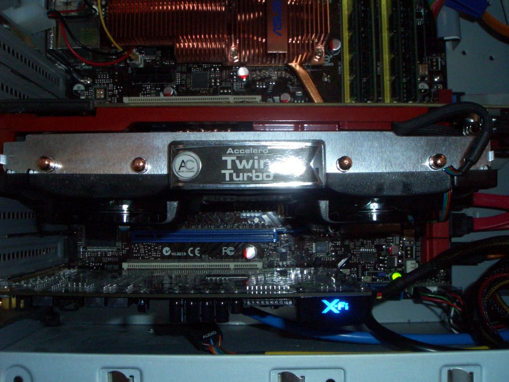

Ich habe meinen Twin Turbo heute Nachmittag bekommen und gerade eben auf meine Powercolor Radeon HD4870 montiert.
Zuvor hatte ich schon einen Zalman VF-1000, mit diesem wurden aber die Spannungswandler extrem heiß und die Karte stürzte nach ein paar Minuten FurMark ab.
Der Stock-Kühler war mir aber auch im Idle etwas zu laut und vor allem zu unregelmäßig, da sich die Lüfterdrehzahl ständig zwischen 23% (leise) und 26% (gut hörbar) bewegte und das bei einer Temperatur von etwa 80°C. Unter Last war es dann ohnehin vorbei mit der Ruhe.
Die Montage des Twin Turbo ist recht einfach und läuft fast genau so ab, wie beim S1. Allerdings ist es an einer Stelle zwischen einem Speicherkühler und einer Heatpipe etwas knapp, die beiden kollidieren um einen Millimeter.
Leider gibt es für die Spannungswandler wieder nur Kühlkörper zum Aufkleben, die auf den winzigen SpaWas der HD4870 kaum haften.
Was den Platzbedarf betrifft, ist der Kühler zwar deutlich kompakter als ein S1, geht aber trotzdem nicht als Dual-Slot Lösung durch, da er die beiden benachbarten Steckplätze fast vollständig verdeckt.
Nach dem Einbau dann die erste Überraschung: Die Lüfter drehen am Anfang kurz hoch und bleiben dann stehen. Auch unter Windows stehen die Lüfter zunächst still. Erst ab etwa 80°C GPU-Temperatur und 25% Lüftereinstellung laufen die Lüfter an.
Wenn man den Lüfter über die Lüftersteuerung der Karte regeln lässt, sind die Idle-Temperaturen deshalb höher als mit dem Standardkühler.
Um den Kühler sinnvoll einzusetzen muss man ihn also manuell regeln oder die Lüftersteuerung auf der Karte modifizieren.
Manuell auf 50% geregelt sinkt die Temperatur unter Windows dann auch gleich auf knapp unter 50°C. Die Lautstärke ist dabei sehr angenehm, aus meinem System kann ich den Kühler nicht heraushören.
Beim ersten Belastungstest mit FurMark folgte die zweite Überraschung: Nach kaum zehn Sekunden ein schwarzer Bildschirm und Neustart. Ich erinnerte mich, irgendwo gelesen zu haben, dass es ohne die rote Platte des Originalkühlers zu Instabilitäten kommt, da diese offenbar einen Kontakt schließt. Also den Accelero samt Speicher und SpaWa Kühler wieder runter, die rote Platte montiert und den Accelero wieder drauf. Immerhin passt er auch mit der roten Platte einwandfrei.
Anschließend habe ich gleich noch die Lüftersteuerung modifiziert, so dass bei unhörbaren 40% Lüftergeschwindigkeit die Idle-Temperatur um die 50°C beträgt.
Bei FurMark pendelt sich die Temperatur knapp unter 80°C ein, die Lüfterdrehzahl liegt dabei bei 80%, das ist zwar hörbar, aber immer noch wesentlich leiser als mit dem Originalkühler.
In Spielen bleibt die Temperatur stets unter 70°C bei maximal 65% Lüftergeschwindigkeit, was leicht hörbar, aber noch sehr angenehm ist.
Es scheint mir so, dass der Kühler zwar, wie auf der Hompage von Arctic Cooling angegeben, mit der HD4870 kompatibel ist, wirklich darauf ausgelegt ist er aber nicht. Tatsächlich wird die HD4870 auch auf der Verpackung und in der Montageanleitung nicht erwähnt. Gerade auf die Sache mit der roten Platte des Originalkühlers sollte zumindest hingewiesen werden, wenn man den Kühler schon als kompatibel bezeichnet.
Insgesamt ist der Kühler für eine Radeon HD4870 durchaus empfehlenswert, allerdings nur, wenn man bereit ist, sich mit der Lüftersteuerung auseinanderzusetzen.

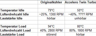

Im Anhang habe ich die Temperatur und subjektive Lautstärke noch einmal tabellarisiert. Die Load-Werte habe ich nach etwa 5 Minuten FurMark mit GPU-z 0.26 abgelesen, bei 40% Drehzahl lag ein Auslesefehler (angeblich 750000 RPM) vor.
