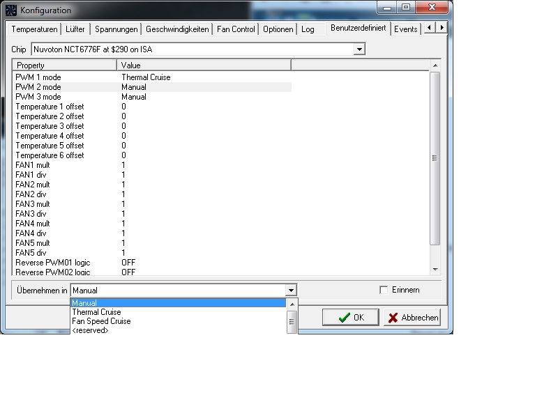

So, die Überschrift schildert mein Problem schon ganz gut: ich hab einen Freezer 13 Pro (Vorgängerversion) auf einem i5-3550 verbaut, Untersatz ist das Asrock H77 Pro4/MVP - der Lüfter hat einen 4-Pin PWM Anschluss und hängt folglich am CPU_FAN1 des Mainboards.
Nun hab ich im UEFI bereits die Drehzahl auf das niedrigste eingestellt, aber der Lüfter bleibt immer oberhalb von mindestens 1100rpm, auch wenn Arctic 300rpm als Mindestdrehzahl angibt. Ich hab auch schon versucht das ganze per SpeedFan zu steuern (Lüfter im UEFI auf "Full on" und alles andere im Programm einstellen), aber auch dort komme ich nicht auf einen tieferen Wert, egal ob ich 50% oder 30% Laufleistung eingebe. Nur hochschrauben kann ich ihn, aber nicht runter :-/
Das Asrock H77 lässt nur zu, dass man sagt "ich möchte den Lüfter auf Stufe 1-10 drehen lassen, bis die CPU eine Temperatur von xx erreicht". Das ist alles. Und wie gesagt, dort bin ich auf Stufe 1 von 10, was das langsamste darstellt, aber unter 1100rpm komm ich nicht.
BIOS bzw. UEFI hab ich das aktuellste und auch SpeedFan ist die aktuellste Version.
Ich hab auch schon versucht, ob es einen Unterschied macht, im UEFI von "Full on" auf "Manual" zu stellen, aber dann kann ich per SpeedFan rein gar nix regeln.
Das lustige ist auch, SpeedFan zeigt mir gar nicht alle Optionen für die Lüfterregelung. So fehlen z.B. "software controlled" und ich hab auch keinen "PWMCLOCK out"oder sonstwas.

Ich weiss nicht wieso, aber ich hab nun grade nochmals einen Versuch gestartet und hab nicht irgendwie grossartig in den Einstellungen von Speedfan rumgefummelt, sondern hab einfach nach Anleitung eines YT Videos eine Lüfterkurve erstellt. Natürlich nix passiert, weil der Lüfter noch vom UEFI kontrolliert war.
Also runterfahren, UEFI, CPU Steuerung auf "full on" und den Rechner hochfahren lassen. Und voilà, nachdem Speedfan geladen hatte war der CPU Fan plötzlich auf 570rpm und ich hör so gut wie gar nix mehr :B
Das einzige was mich ein wenig stört, ist, dass die Lüfter nun während dem Bootvorgang natürlich mit 100% laufen - aber ich nehme an, dem kann ich nicht entgegenwirken?
