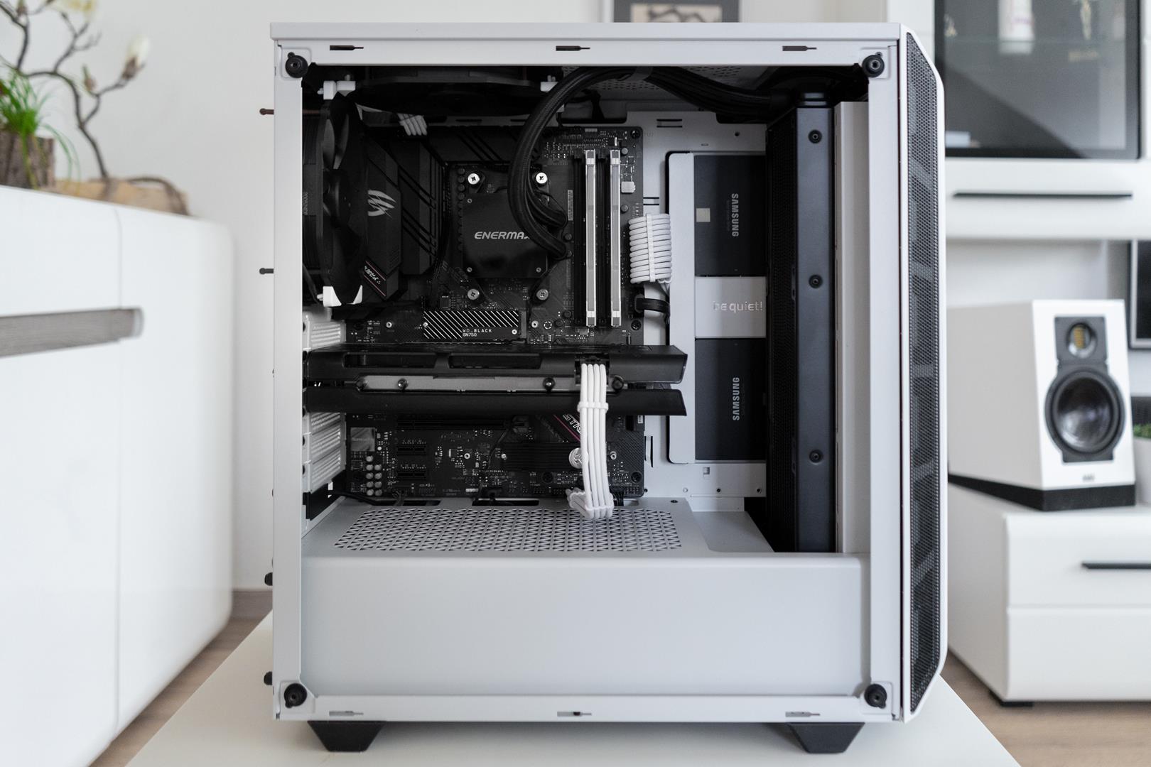

Ich habe ja das Pure Base 500 und da passt die 360er perfekt.
Reaktionen: NazraT

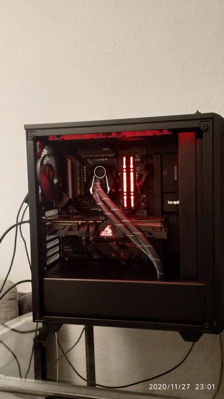

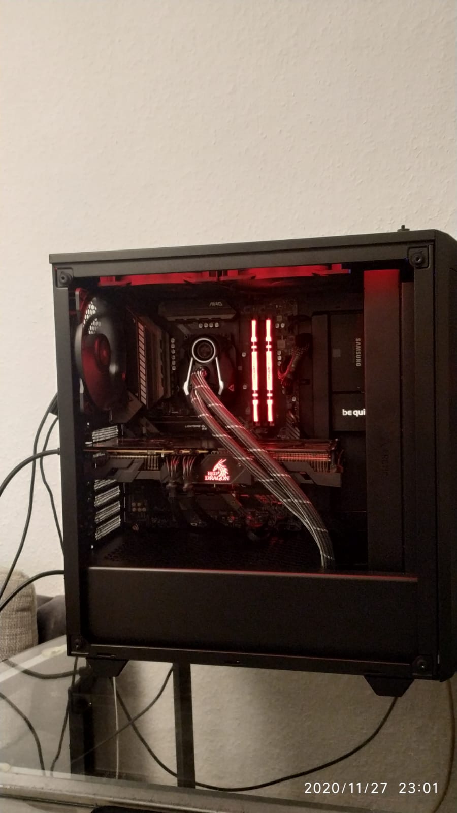

gestern kam fast alles an und auch gleich eingebaut und heute teste ich mal alles.
aber im großen und ganzen läuft das System.
