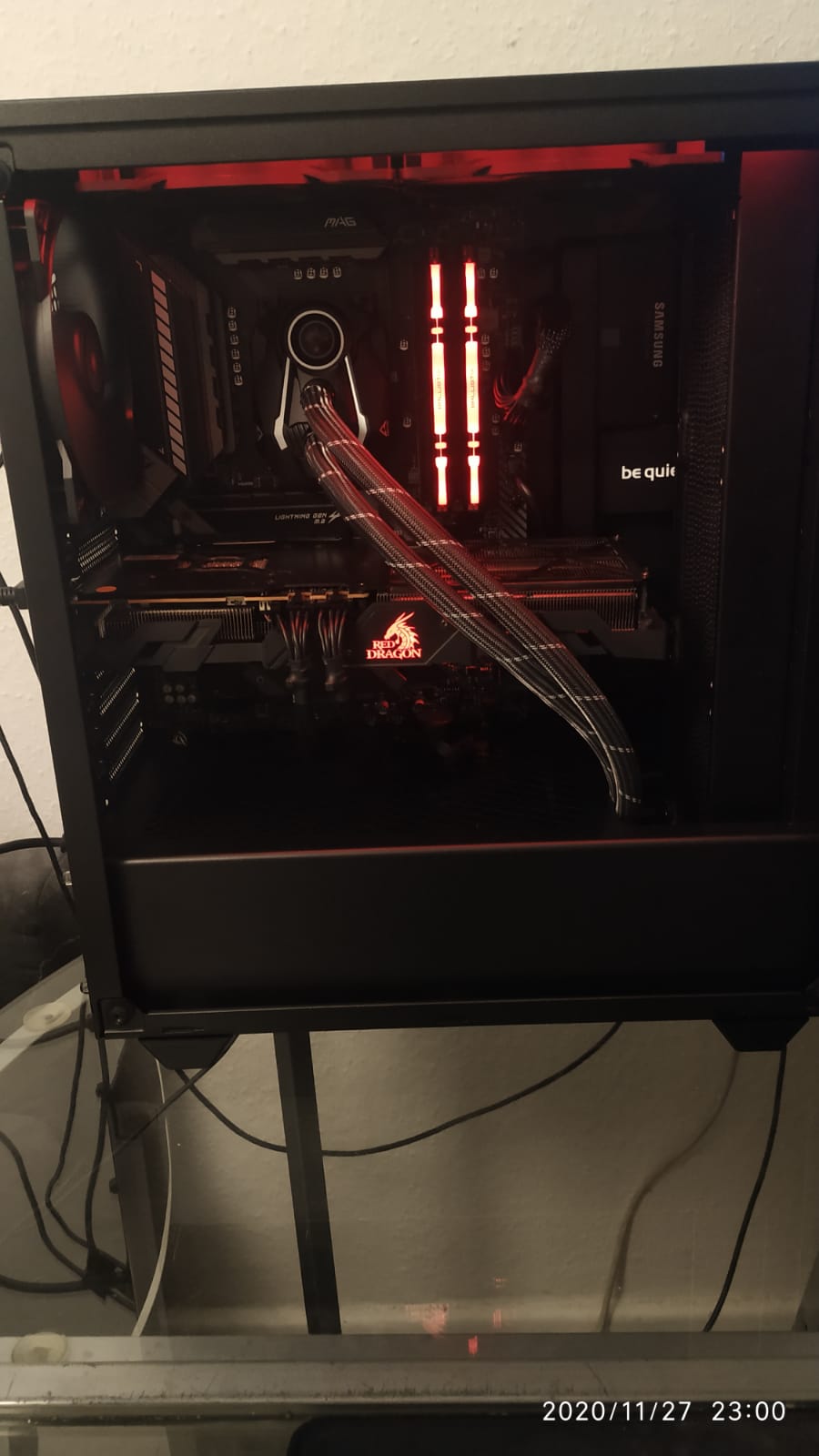

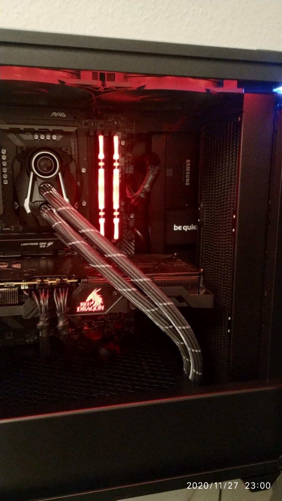

hey, wollte jetzt nicht extra einen neuen Beitrag aufmachen.
Kann man die Arctic 280 in der Front mit Kabel nach unten nun montieren oder nicht ? :D
Hi,
also falls dir das weiter hilft, ich hab eine Arctic 360er eingebaut mit Kabel nach unten.
PS. habe ein Pure base 500dx gehäuse

Habe ich bei meinem Corsair 500D RGB SE auch so verbaut. Sieht zwar nicht so schick aus, aber geht ja nicht anders und ist ja technisch auch besser mit den Schläuchen nach unten.

ich habe genau das gleiche gehäuse. Dann dürfte die 280 ja eigtl kein Problem sein wenn die Schläuche gleich lang sind?
Ohdamn schrieb:
hmm ok. ich schau mal was ich mache. :9
ja müsste locker passen. eventuell muß du, wie ich, festplatten gehäuse raus nehmen
