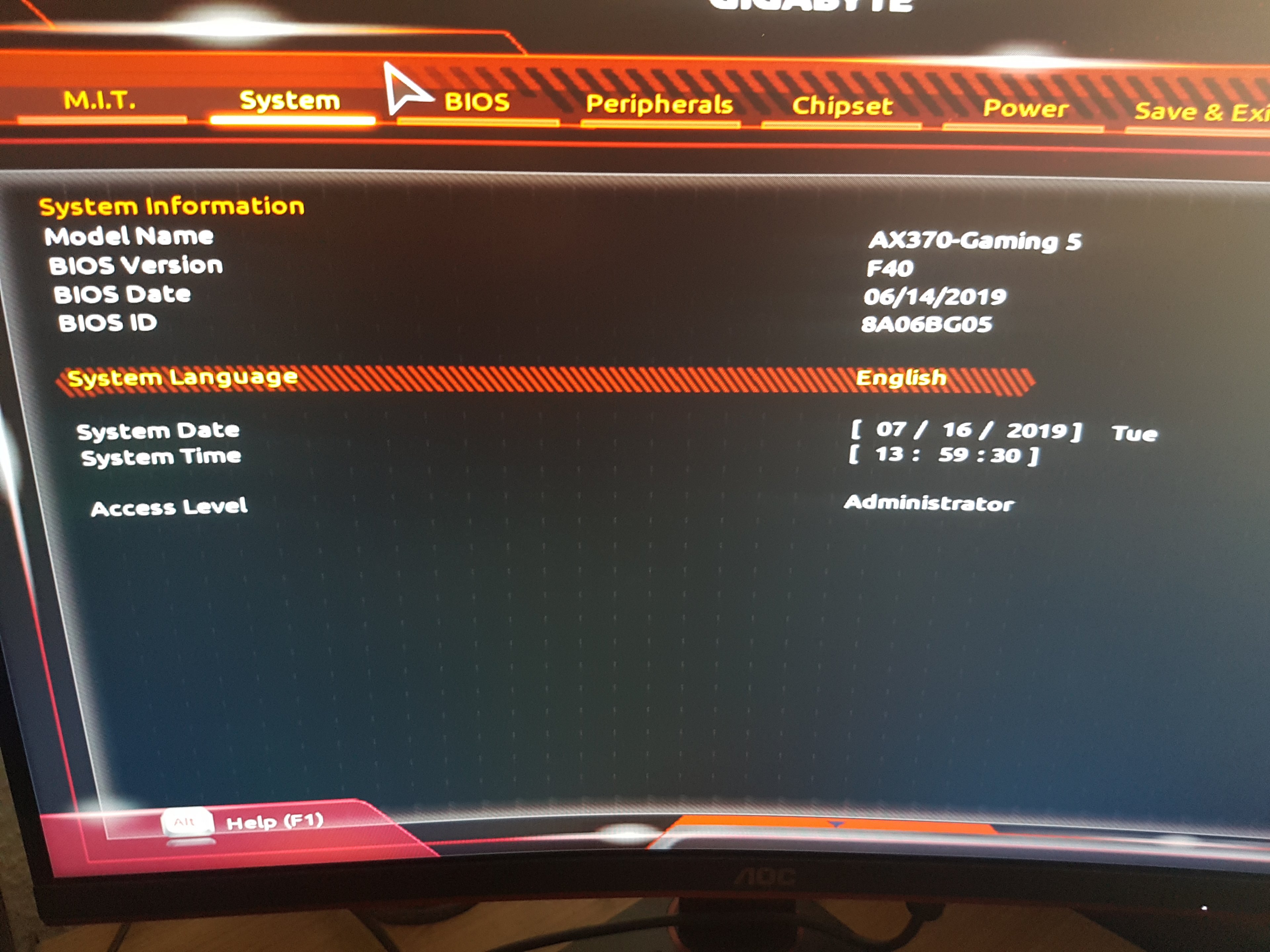

Hallo Experten,
ich besitzen das Gigabyte Gaming 5 (x370).
Habe das F40 Bios update für den ryzen 7 3700x gestern installiert und funktionierte alles prima.

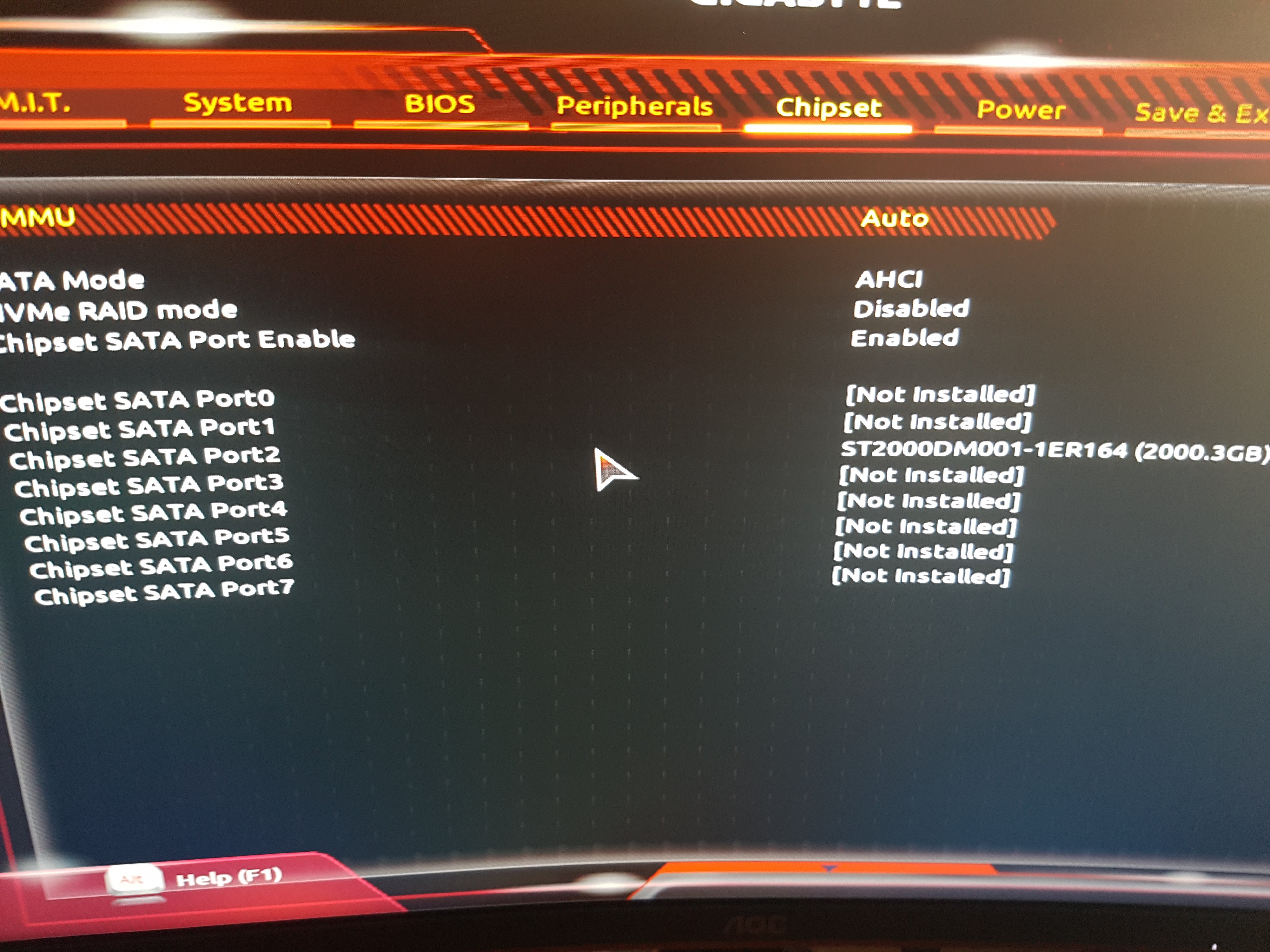

Heute habe ich die cpu installiert und das Bios erkennt jetzt meine m2 ssd nicht. Also überhaupt nicht. Die alte Hdd ist sofort erkannt.
Problem ist das auf der m2 das windows drauf ist und ich somit jetzt den Rechner nicht booten kann.
Jemand ne Ahnung wie ich die m2 ssd wieder erwecken kann ohne jetzt windows auf der Hdd installieren zu müssen ?
Cmos reset habe ich bereits gemacht.

Gigabyte hat eine neue Bios-Version rausgebracht (zumindestens für mein AB350 Gaming) , welches die Agesa-Version 1.0.0.3 besitzt. Dieses Update läuft auch unter den Namen F41, also die nachfolgende. Ich würde nochmal nachschauen, ob es die Version nicht auch schon für dein Board gibt. Es steht auch extra in der Beschreibung, das Probleme mit M2-SSD's damit behoben werden sollen.
Edit1:
Ich habe selber nachgeschaut und es gibt für dein Board auch schon das F41 Update
https://www.gigabyte.com/Motherboard/GA-AX370-Gaming-5-rev-10/support#support-dl
D.h. du musst deinen alten Prozessor nochmal einbauen und die Bios-Version leider nochmal aktualisieren, aber dann klappt es sicherlich
& prüfe lieber nochmal ob ich das richtige Board rausgesucht habe

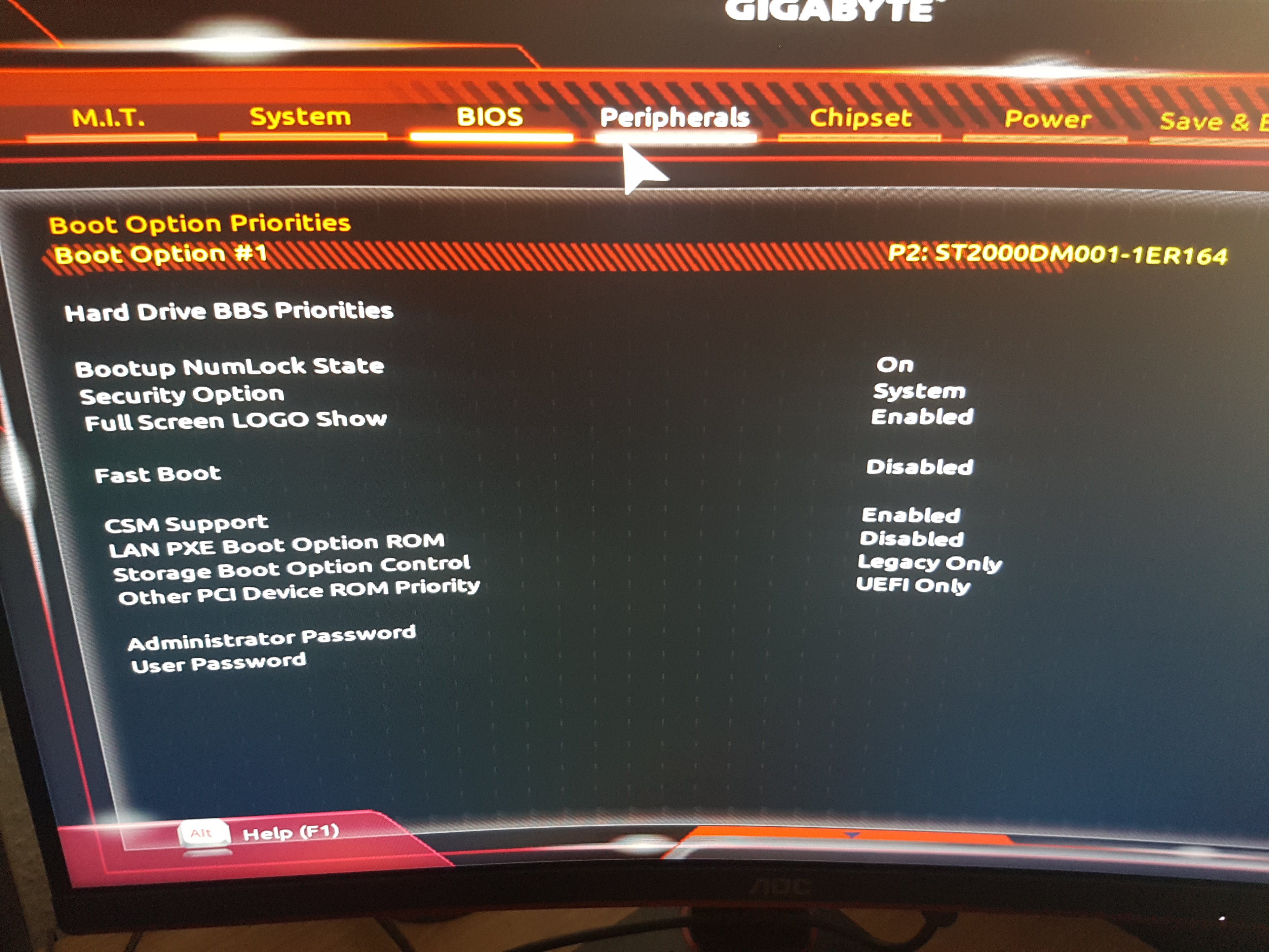

"Storage Boot Option Control" steht auf Legacy Only. Stell das mal um auf UEFI, dann sollte sich da vielleicht was tun.
Und ja, natürlich erstmal auf das wirklich neueste BIOS bügeln.
Kann er auch mit der neuen CPU machen, dann allerdings über die Q-Flash Funktion das BIOS aktualisieren. Dafür braucht man kein Betriebssystem.
Reaktionen: Rindeastwood
IHR SEIT DIE BESTEN!
Bios version F41b hat es gebracht. Über die Q-Flash option ging es auch mit der neuen cpu.
Tausend dank an alle! Ihr habt jemandem den Tag gerettet!
Reaktionen: Markchen und Rindeastwood
stimmt, war da ganz bei meiner variante mit gigabyte, die haben dafür ja ein programm "@Bios" mit dem ich das immer mache
