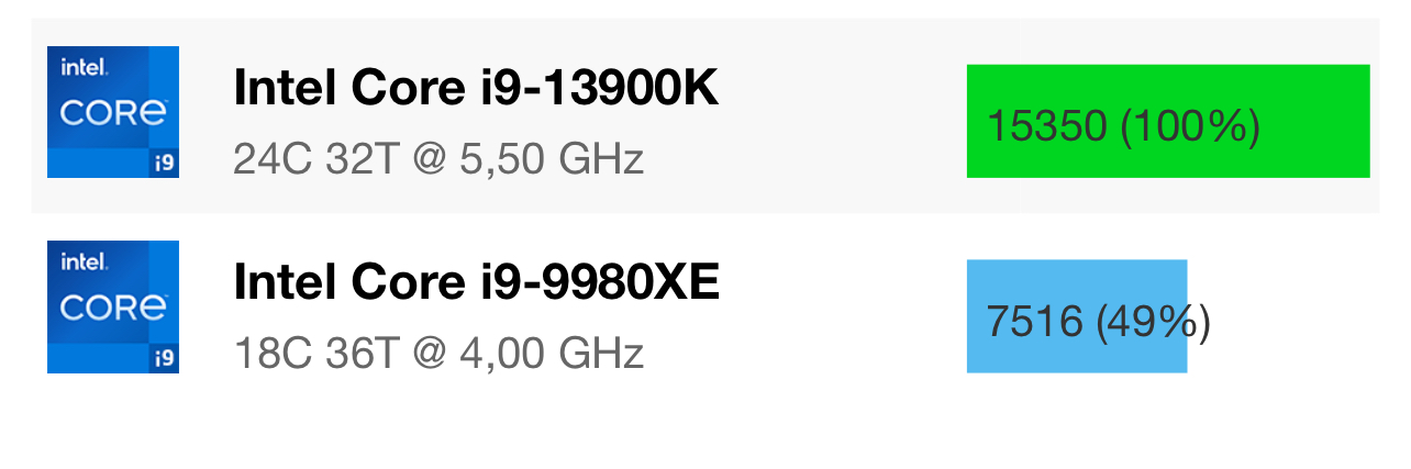

latiose88 schrieb:
Ja gut du Vergleichst hier echt 5,5 ghz gegen 4 ghz.Na dann senke doch den Takt auf 4 ghz.Wie sieht es denn dann für den 13900k an Leistung aus?
Warum sollten wir das tun?
Nur damit du in irgendeinem unrealistischen Szenario weit weg von den Werkseinstellungen dennoch unrecht hast? :rolleyes:
1. Takten die Masse an Kernen nicht mit 5,GHz, sondern mit 4,3GHz.
2. Bereits ohne die P-Cores liegt der 13900K vorne:
Ein 12900K E-Cores only (8 E-Cores) kommt auf knapp so viel Punkte im Cinebench R23 wie ein 11600K:
Ein 9980XE bzw. der identische 10980XE kommt hier aber „gerade einmal“ auf ~17.400 Punkte - dementsprechend liegt ein 9980XE/10980XE hinter den 16 E-Cores des 13900K.
3. Bei über 4GHz steigt der Verbrauch des 9980XE ins unermessliche für die gebotene Leistung:
Dennoch hat der 13900K die doppelte Leistung:
