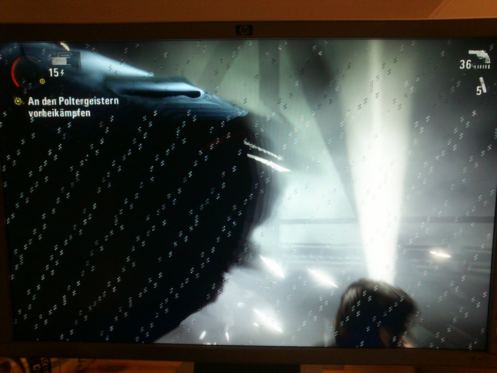

Heute bemerkte ich Artefakte während ich Alan Wake spielte, und kurz darauf fror das System komplett ein und zeigte das Bild im Anhang. Die Punkte flimmerten vor sich hin, sonst ging nichts mehr.

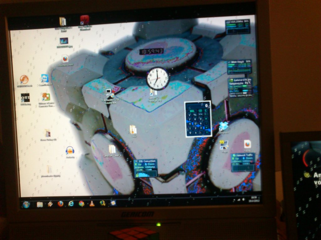

Am zweiten Bild kann man sehen, dass die Grafikkarte mit 65° relativ kalt war. (Leerlauf = 55°)
Nachdem ich allerdings das Gehäuse geöffnet und eine halbe Minute gewartet habe, lief das Spiel auf einmal wieder weiter, zeigte allerdings immer noch ab und zu Artefakte.

Alan Wake: mehrmals getestet, Artefakte immer spätestens nach 15 Sekunden, Freeze nach 1 Minute.
Crysis 2: Blackscreen 10 Sek. nach dem Ladebildschirm.
COD:MW3 läuft gute 15 Minuten ohne irgendeinen Fehler, obwohl CPU, RAM, GPU und GPU-RAM Auslastung höher als bei Alan Wake.

Hast du das auch wenn du nur auf einem Monitor zockst? Solche Artefakte sind in der Regel aber ein Anzeichen für nen VRAM defekt.
scheinst wirklich pech mit den grafikkarten zu haben, klingt wie schon gesagt wurde stark nach einem grafikspeicherdefekt...
einfach mal den speicher runtertakten, vermutlich hat die qm abteilung da massiv geschlampt.
Wenn ich den zweiten Monitor abstecke, friert das System zwar nicht ein aber es blinken immer wieder violette Punkte am Bild auf.

Speichertakt auf 1800MHz und alles funktioniert wieder richtig.
Da hat sich die Superclocked Version ja richtig ausgezahlt ;)
Ich lass es fürs erste so. Wenn ich mal eine Weile auf den PC verzichten kann, wird die Karte ausgetauscht.
