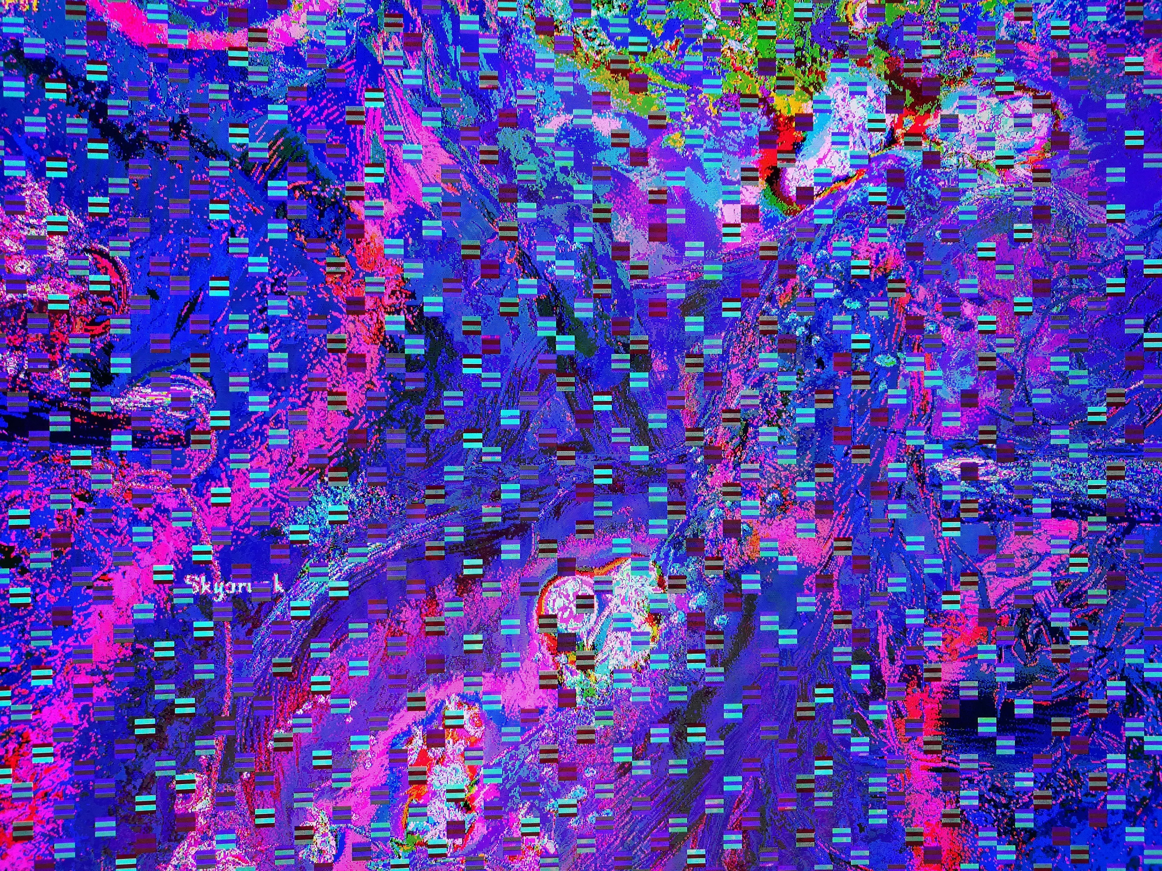

Guten Abend Forum,
mein altgedienter Rechner bereitet mir seit kurzem Probleme:
Sporadisch treten unter Teillast der Grafikkarte Artefakte auf siehe Abbildung. Nach kurzer Wartezeit erhalte ich entweder die Meldung „Der Anzeigetreiber wurde nach einem Fehler wiederhergestellt“ oder ein einfarbiges Bild auf meinen beiden Monitoren mit aufgehängtem Rechner.
Aufgetreten ist es sowohl im Office-Betrieb / Browsen mit Firefox als auch beim Spielen (Valorant, Overwatch, Trine 4; alle @ 1080p 60fps).
Für mich sieht es nach dem im Forum hier beschriebem Phänomen defkter Speicher aus.
Bisherige (erfolglose) Lösungsversuche:
  • sfc /scannow
  • Treiberneuinstallation der letzten drei Nvidia Releases inklusive Uninstall via DDU
Ich habe die Grafikkarte nicht über die Herstellereinstellungen (Inno3d) getaktet, gibt es Möglichkeiten mein System vorübergehend zu stabilisieren? Z.B. herabsetzen der Memory-Clock?
Einen Neukauf würde ich aufgrund der aktuell absurden Grafikkarten Preise gerne aufschieben.
Mein System:
Schonmal vielen Dank für eure Hilfe
Flo
Defekter VRAM, wie du schon vermutest. Das ist das typische Fehlerbild. Manchmal hilft backen vorübergehend, aber grundsätzlich ist die halt nicht mehr okay. Musste dir ggf. was Gebrauchtes für den Übergang reintun.
Ein Widerspruch in sich.
Wenn der VRAM defekt ist, bringt "backen" genau null.
Wird dieses Fehlerbild durch kalte Lötstellen verursacht,
kann "backen" vorerst Abhilfe schaffen - muss aber nicht.

Ich weiß ja nicht, aber ich würde meine Grafikkarte nicht in den Ofen packen wo ich auch mein Essen drin zubereite...
Ob der Backoffen hilft kann man nur testen, dass man den Kühler dafür abnehmen muss sollte aber auch erwähnt werden und spätestens bei der Montage werden neben der WLP auch neue Wärmeleitpads benötigt.
Für solche Versuche ist ein kleiner Backoffen vom Sperrmüll auch etwas besser geeignet als der aus der eigenen Küche...
@KWMM
Dass Backen zuvorderst defekte Lötstellen repariert, ist als Gerücht wohl wirklich nicht totzukriegen?
Es gibt Lot, das bei 183°C schmilzt - und welches, das erst bei über 200°C schmilzt. Das ganze "Heilebacken" mit Temperaturen darunter geht direkt auf die Chips. Und vermutlich sind auch erfolgreiche Backgänge von 183°C und höher nicht wegen irgendwelcher Lötkontakte erfolgreich.
Also doch: Man kann auch VRAM damit vorübergehend versuchen wieder heile zu bekommen. Garantien gibt es natürlich keine.
