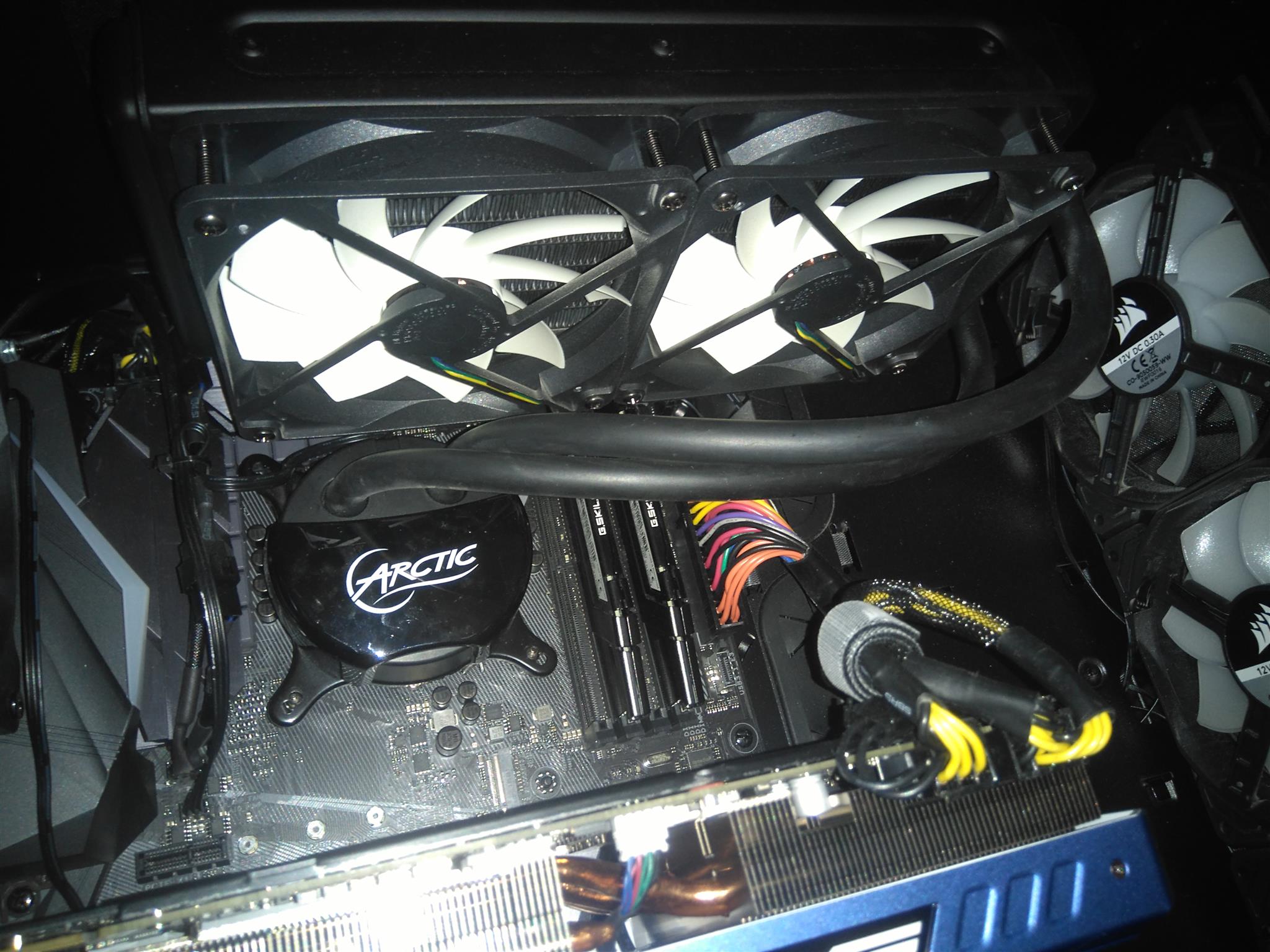

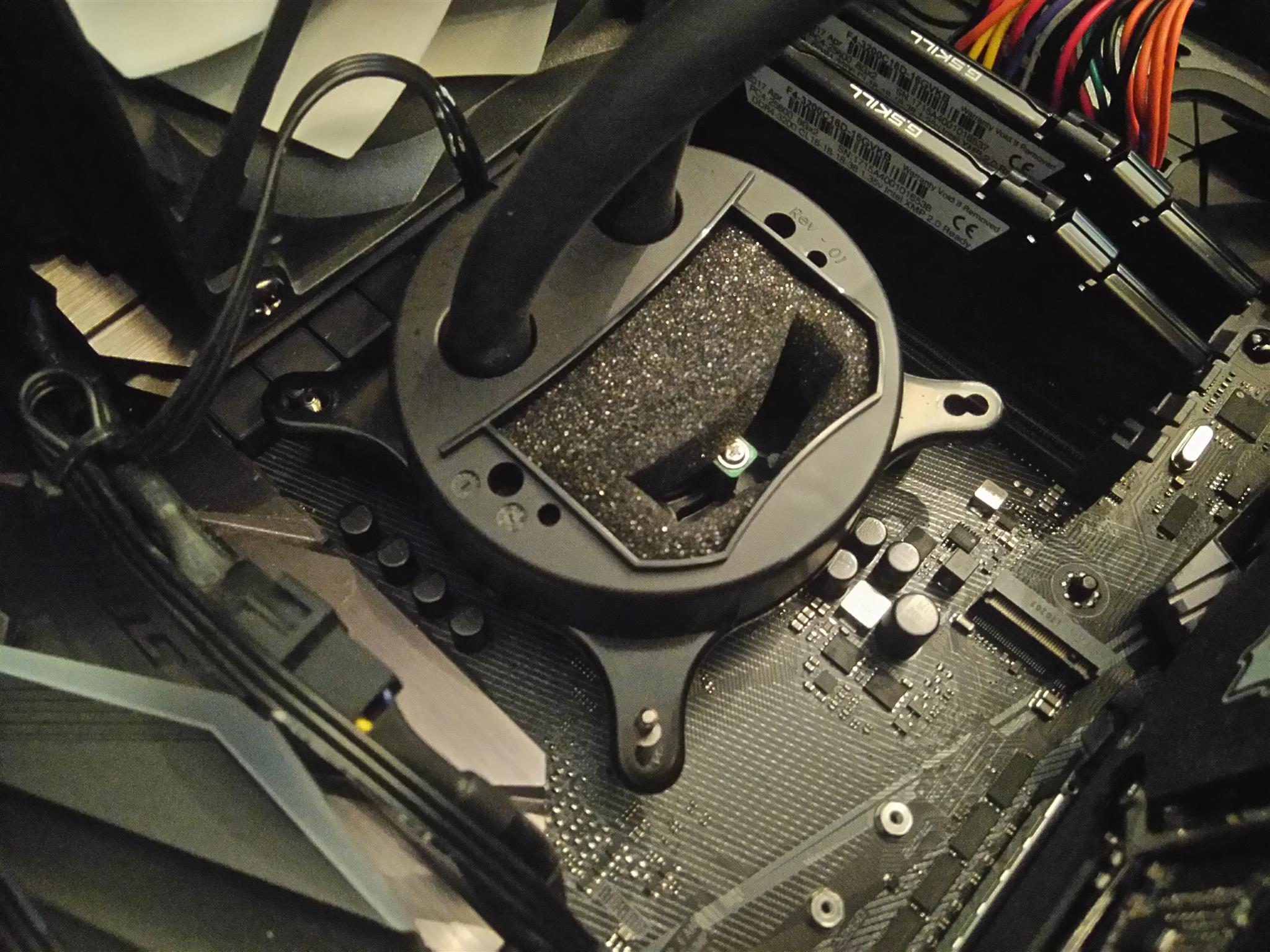

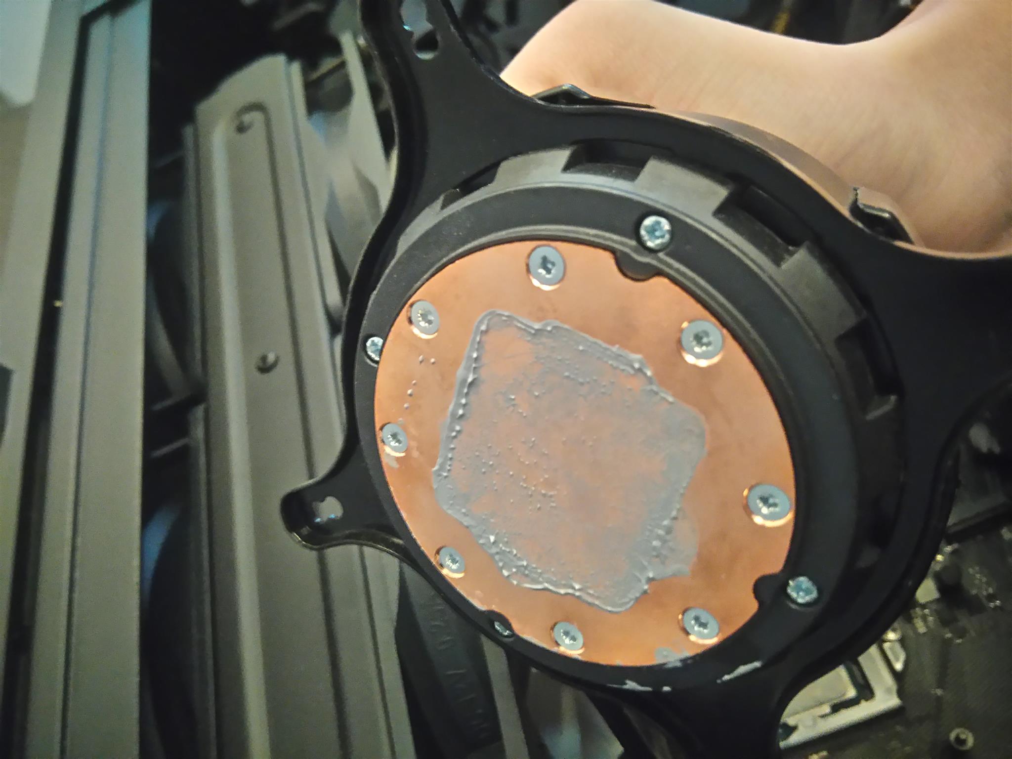

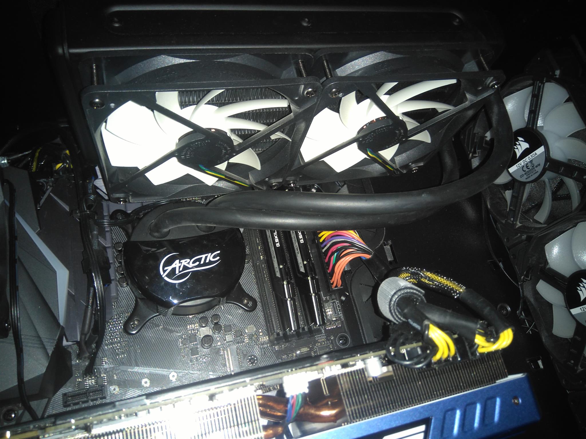

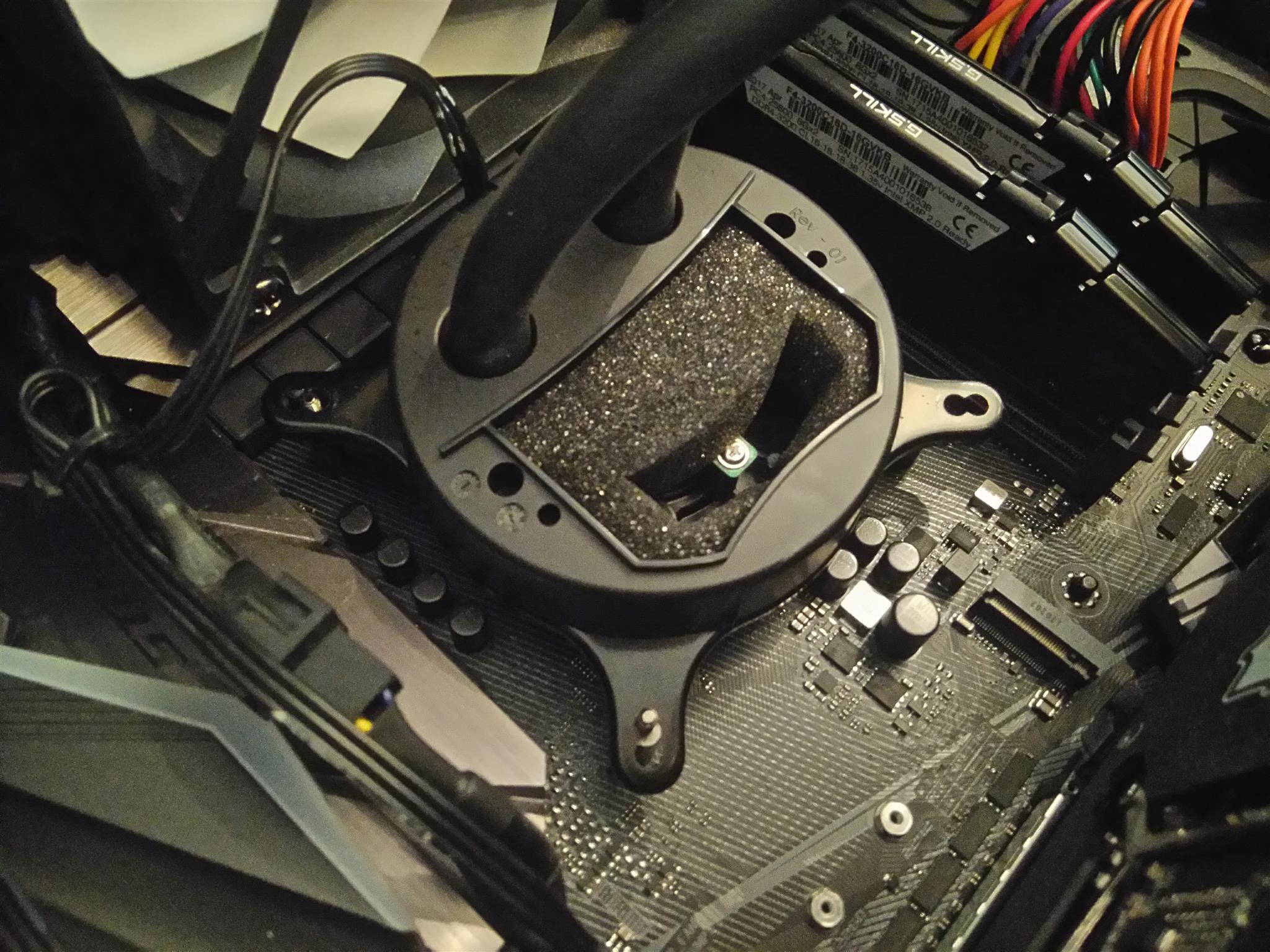

Habe nie wirklich Probleme im Spiel damit gehabt aber heute wollte ich meine CPU übertakten, und habe einen Stresstest vor der Übertaktung gemahct und die CPU kam trotz WAKÜ auf über 90°C und das kann wohl nicht normal sein. Kann es sein, dass das Wasser verdunstet ist, oder vom Werk aus einfach nicht genug drin war? Ich habe keine AGB also kann ich das nich nachschaun.. Habe Wärmeleitpaste drauf bin mir aber nich sicher ob das genug ist bzw ob die Pumpe funktioniert, habe keine Ahnung wie ich das nachschauen soll. Ich hänge hier ein paar Bilder dran die die WAKÜ veranschaulichen.

Als erstes mal die Lüfter am Radiator umdrehen! :o
90°C bei stock ist aber auch für Intel WLP nicht mehr normal oder?
Ja die Lüfter sind verkehrrum, die Sollten doch die Wärme Luft aus dem Gehäuse pusten, und nicht rein.
Ich glaube nicht dass die Lüfter falsch rum sind, habe 4 rotatoren innen 2 und außen 2, saugt die warme luft an und geht hinten raus
