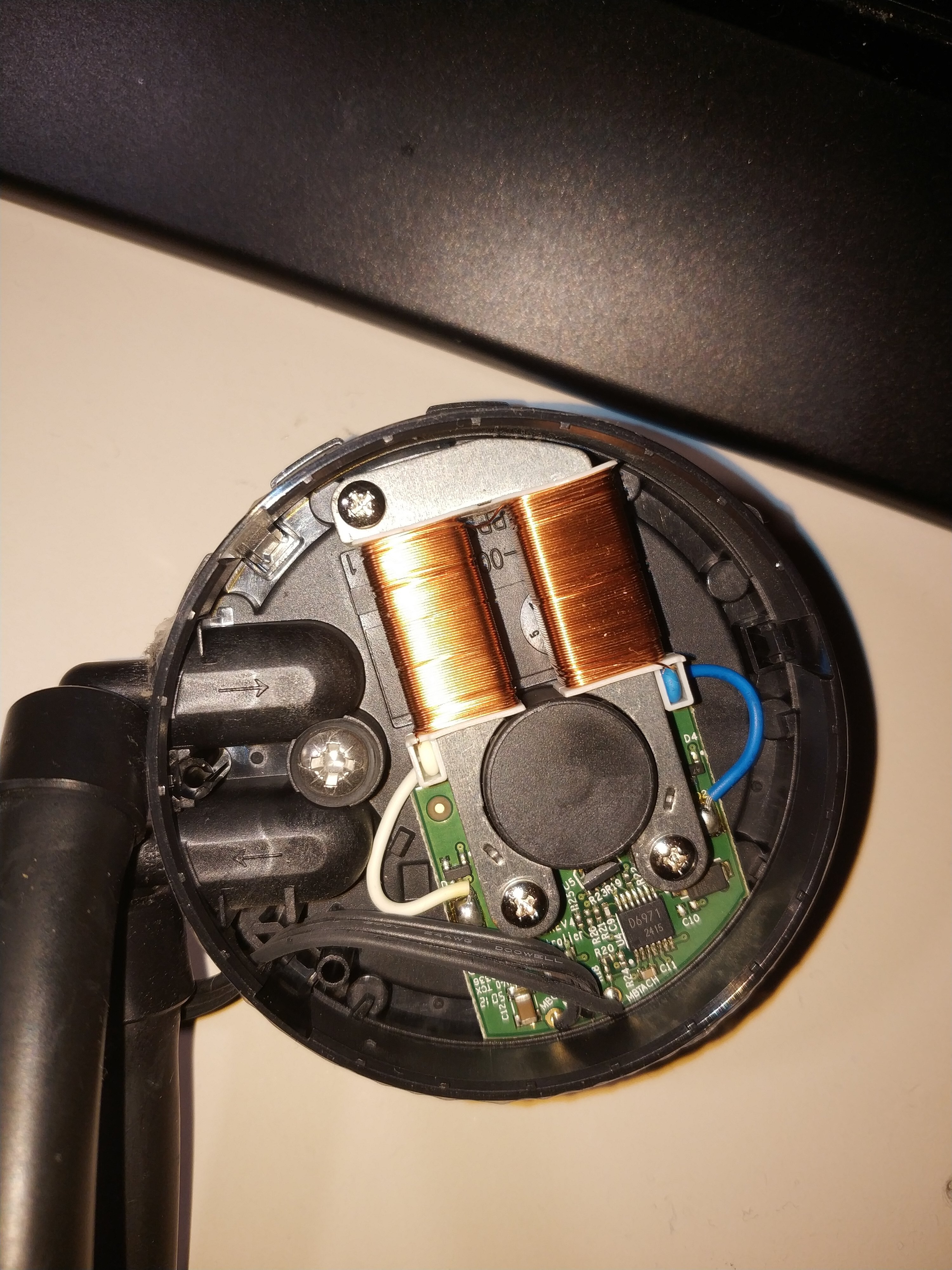

Und wie soll ich vorgehen? die Schläuche gehen btw seitlich rein und haben auch Gelenke, von oben im inneren sehe ich vier Schrauben, drei scheinen für das Board und die Spule zu sein, die vierte größere, vielleicht schon zum Füllen?
Oder muss ich die Bodenplatte abschrauben, was naheliegt wenn ich dort sowieso die Finnen reinigen will, könnten wohl Pozidriv statt Phillips-Schrauben sein, solche Schraubendreher hab ich noch im Keller.

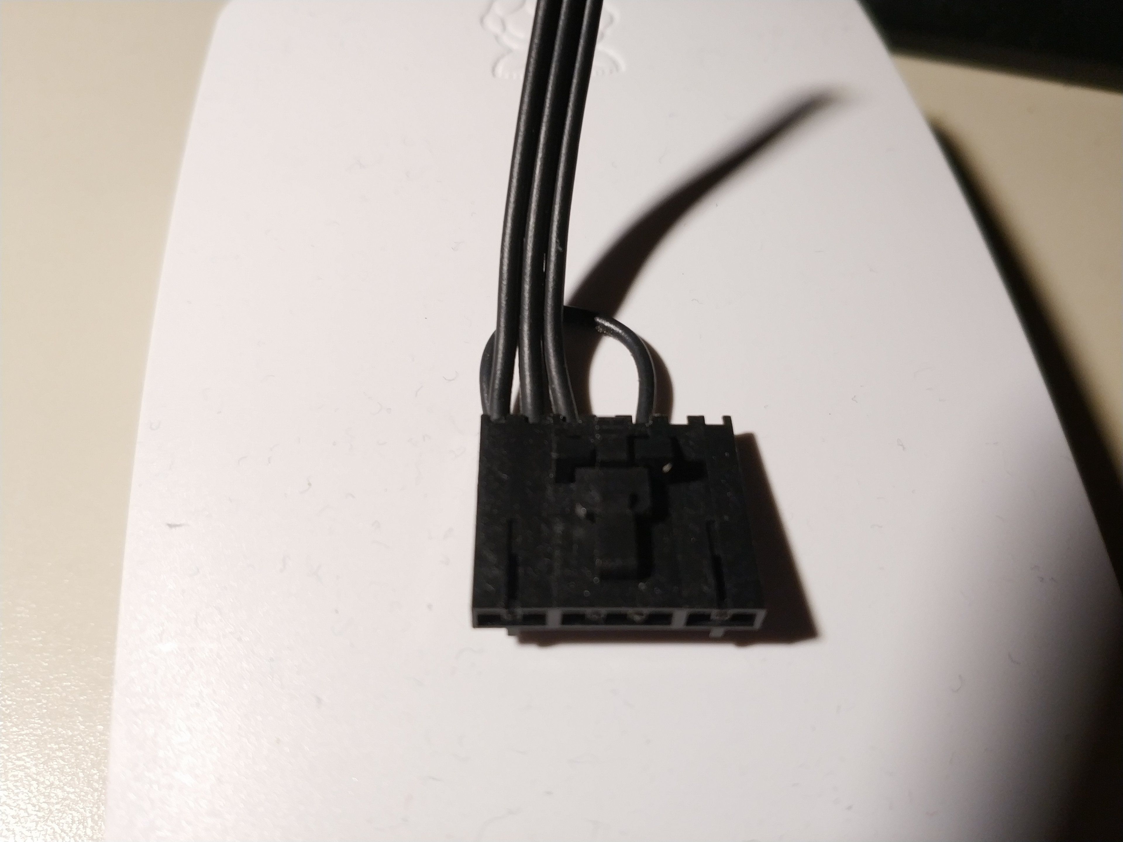

Nabend, sorry, hab den ganzen Tag nicht reingeschaut, aber inzwischen schon den Stecker abgeschnitten, war auch nicht direkt am Mainboard angeschlossen, sondern an ner extra Platine, ist ein Aurora R4 ALX und das Gehäuse extrem schwer, hatte dafür damals schon RGB-Beleuchtung und die Lamellen auf der Oberseite ließen sich elektrisch öffnen und schließen und eben alles per Software und auch temperaturgesteuert, aber hier der Stecker:
Und habe dann ein normales 3-Pin-Kabel drangepfriemelt, habs auch schon getestet und läuft soweit auf dem 3930K, nach einiger Zeit Volllast (Prime95) wird die Pumpe dann recht laut, die CPU-Temperaturen sind laut CoreTemp dann bei rund 75°C.

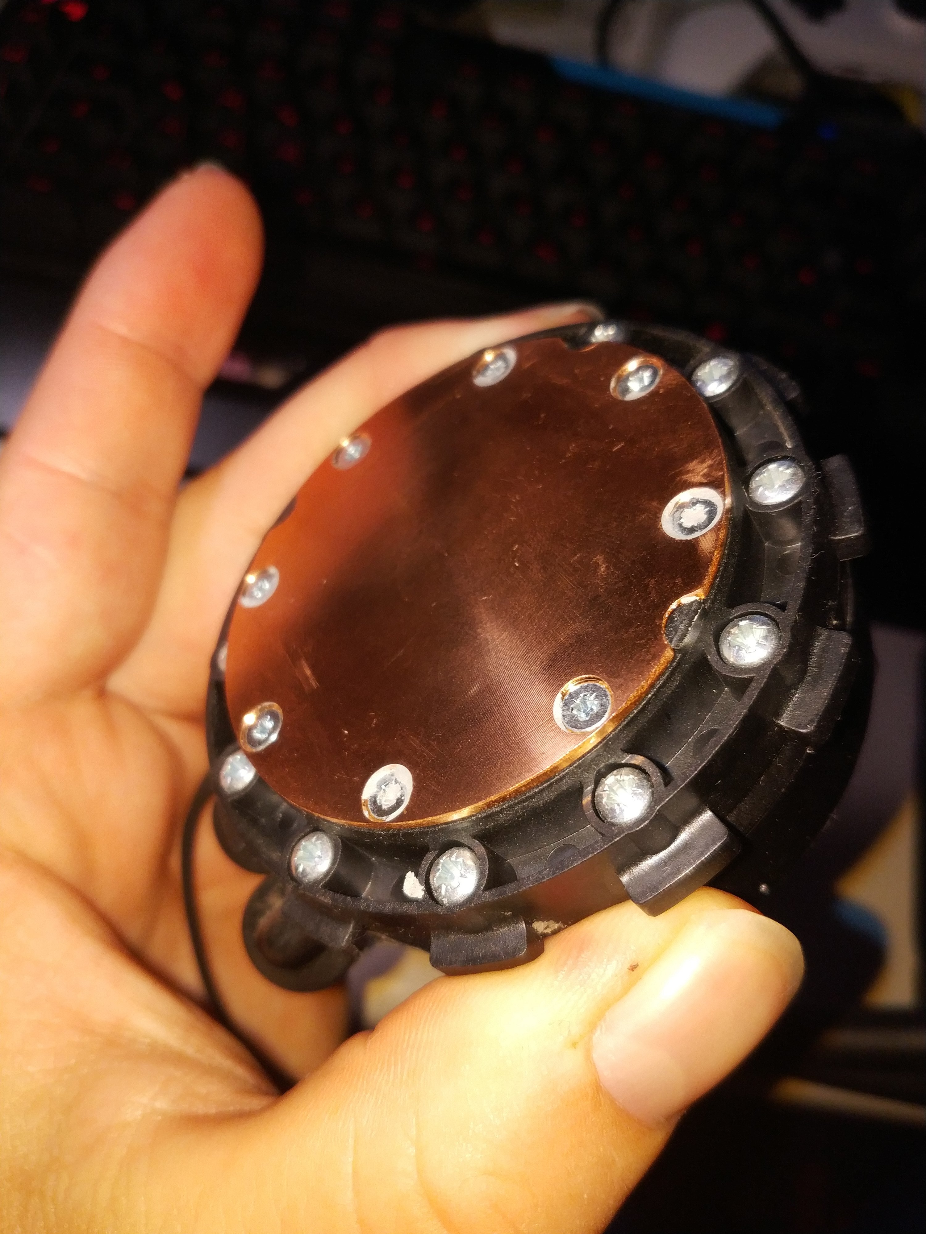

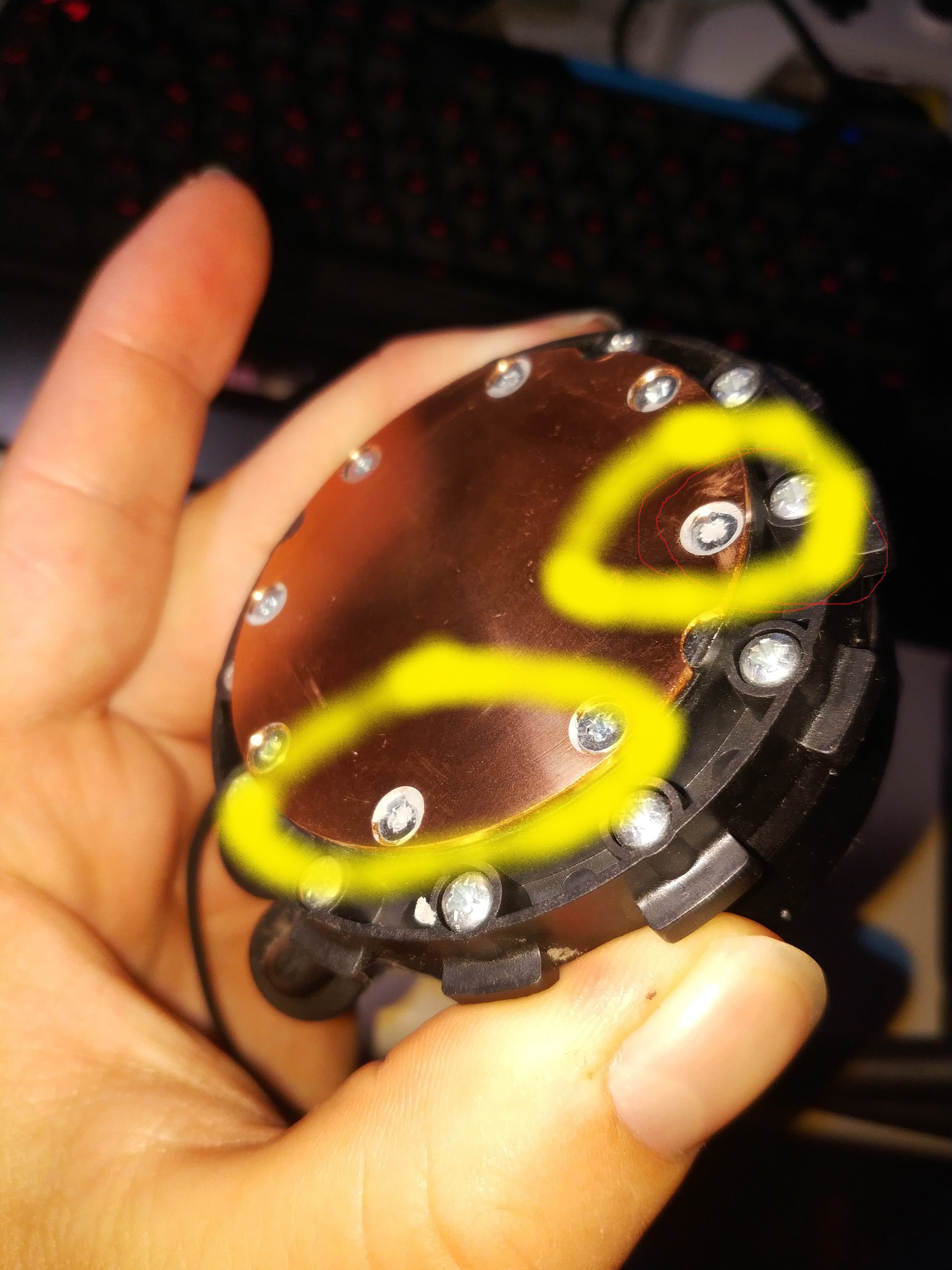

Auf deinem Foto sind die Schrauben schon recht zugesaut. Die Kühlflüssigkeit darin wird nicht die
Beste sein und die Kühlplatte wird dementsprechend dreckig sein. Musst das Ding eh reinigen und öffnen.

Was meinst Du mit zugesauten Schrauben?
Ich sehe auf beiden Fotos keinen Dreck, nur schwarze Schrauben bzw. schwarz reflektierende Schatten.
Grüße, TM
Genau, sieht nach WLP aus.
Das ist ja nicht die Innenseite der Pumpe, sondern die Kontaktfläche zum Chip (CPU/GPU).
Dafür gibt's Arctic Clean oder einfach 99,9%iges Isopropanol.
Grüße & GN8 :n8:
Klar WLP wäre auch möglich, Korrodiertes Kupfer aber auch.
Und die Schrauben sehen nicht nach Messing oder vernickelt aus.
es ist eher Wärmeleitpaste
Es korrodiert nicht das Kupfer sondern das Alu!
Wenn zwei verschiedene Metalle zusammenkommen korrodiert IMMER das unedlere Metall
Korrodiertes Kupfer ist fast immer Grünspan
