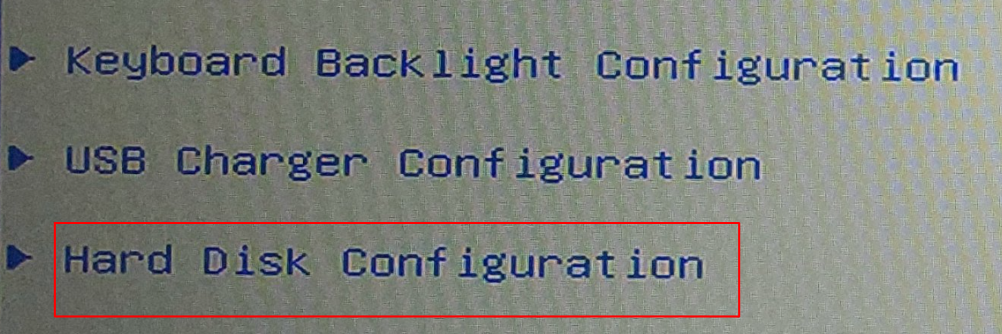

Was findet sich unter diesem Menüpunkt? 🙈
Das könnte tatsächlich interessant sein und könnte auch mit dem speziellen Treiberproblem zusammenhängen!
Unter diesem Menüpunkt findet sich, was ihr auf dem drittletzten Screenshot seht. Das Foto mit dem blauen Fenster und der weißen Schrift AHCI...
