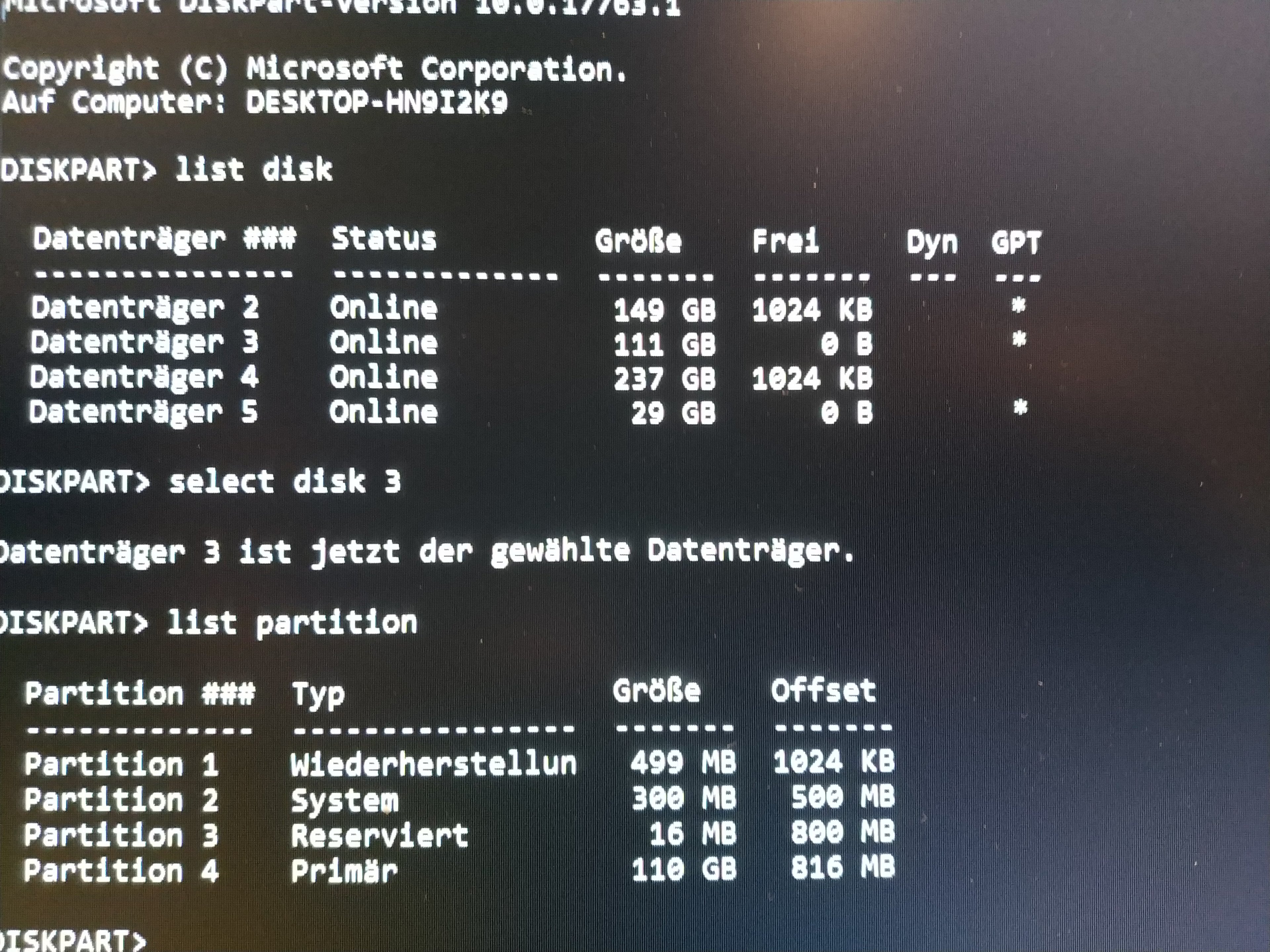

Sollte ein Thema aufmachen:
Partitionen überprüfen:
  1. Von einem Windows-Installationsdatenträger (DVD / USB-Stick) booten, falls Windows nicht mehr startet
    1. Links unten auf "Computerreparaturoptionen" klicken, um in die "Erweiterten Startoptionen" zu kommen.
    2. "Problembehandlung" öffnen
    3. "Erweiterte Optionen" öffnen
    4. "Eingabeaufforderung" öffnen
  2. Die folgenden Befehle ausführen
    1. diskpart
    2. list disk
    3. select disk <disk number>
      (<disk number> steht für die Nummer des Datenträgers, für den die EFI-Systempartition angelegt wird)
    4. list partition

Für UEFI muss der Datenträger den GPT-Partitionsstil haben. Dieser wird z.B. bei DISKPART> list disk angegeben - GPT *. Außerdem muss die EFI-Systempartition (System) vorhanden sein.
Bei der Installation nur den Datenträger anschließen auf dem Windows installiert wird.
Soweit ich das sehe sollte das so passen.
Sowohl GPT, als auch EFI Partition.
Das reiche ich aber nochmal nach.

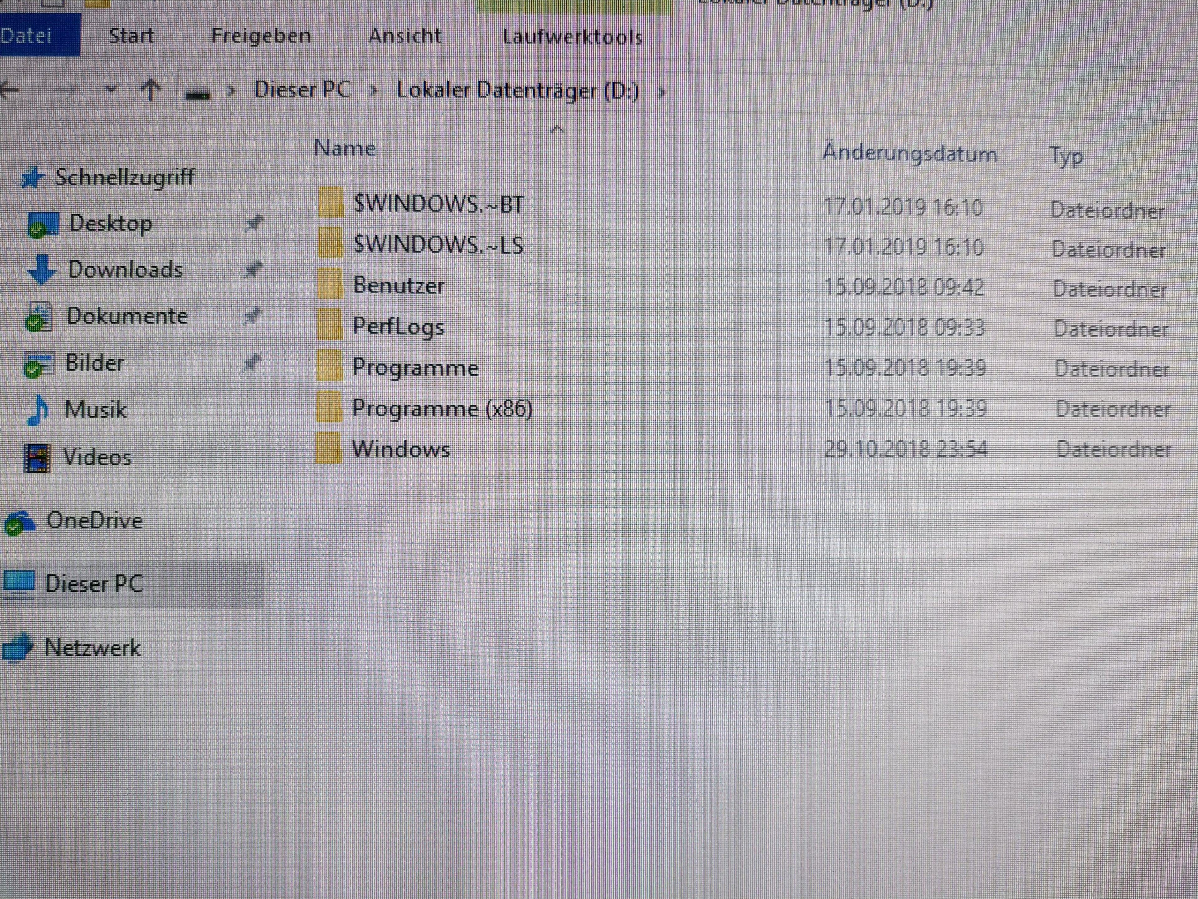

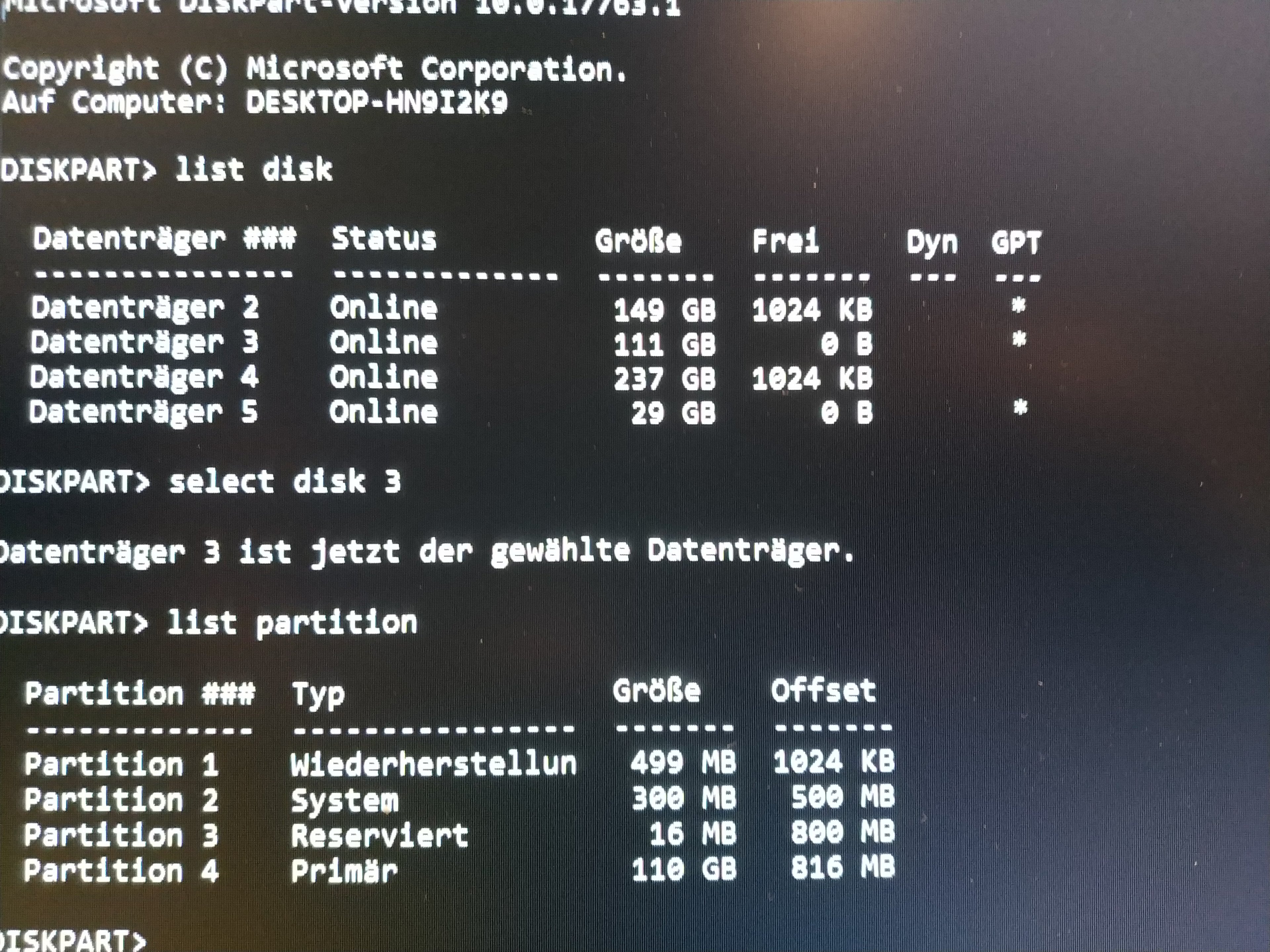

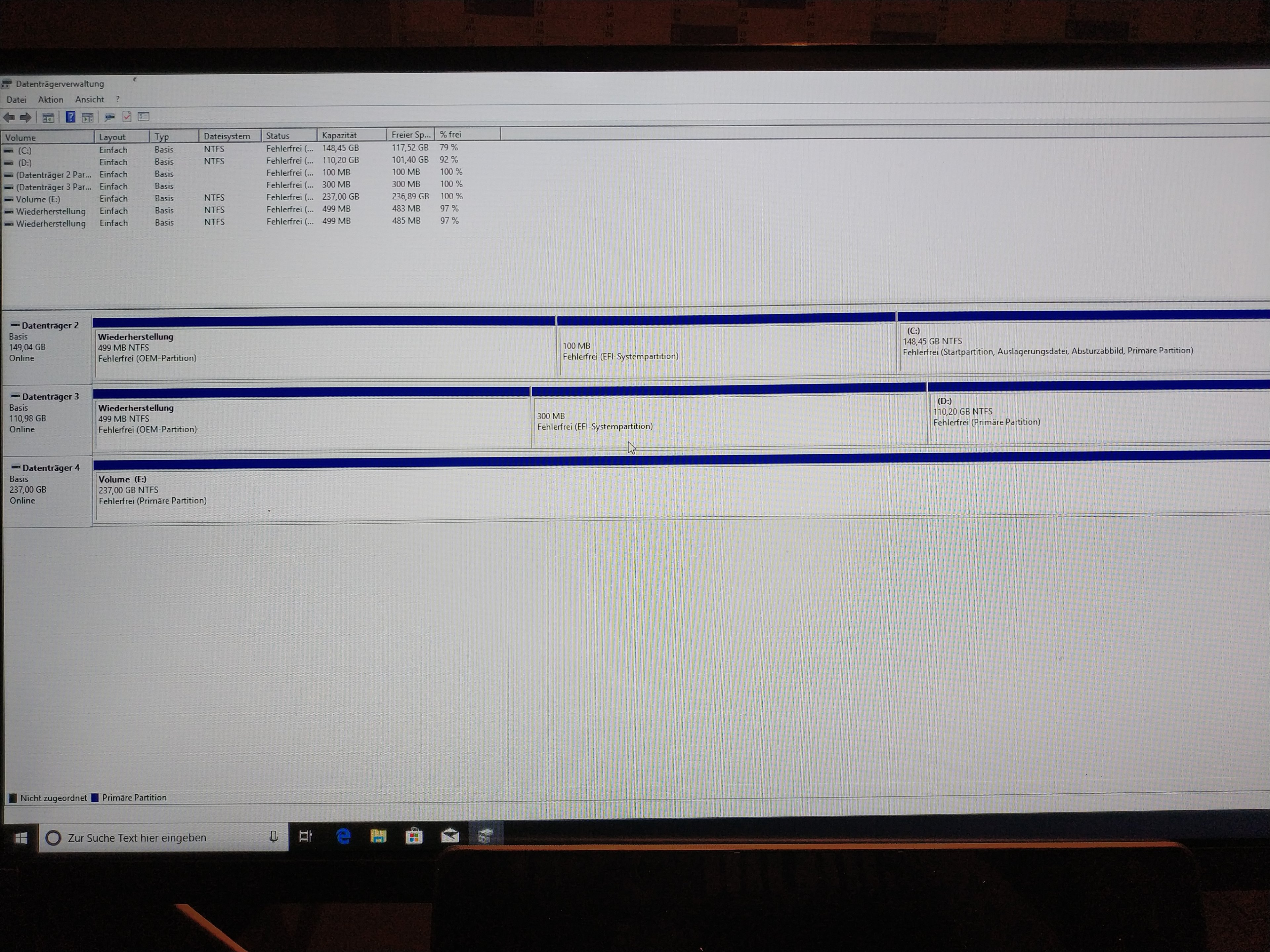

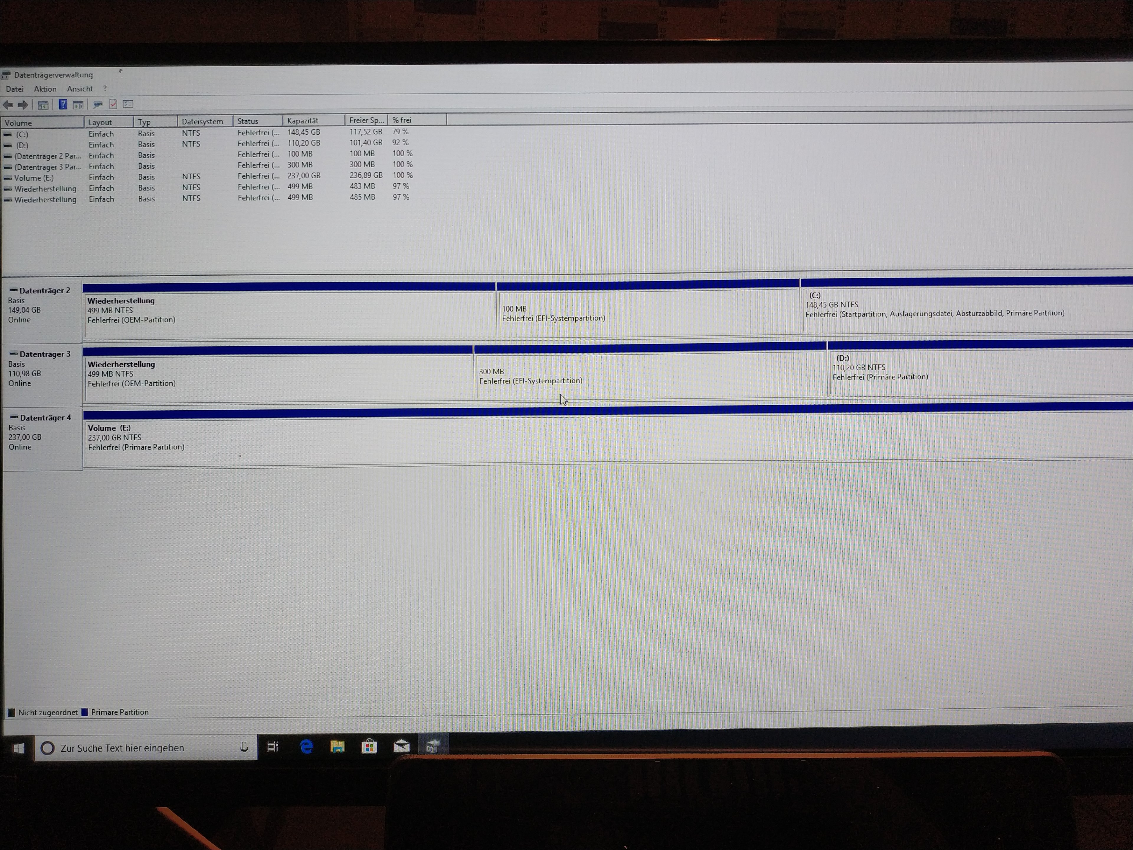

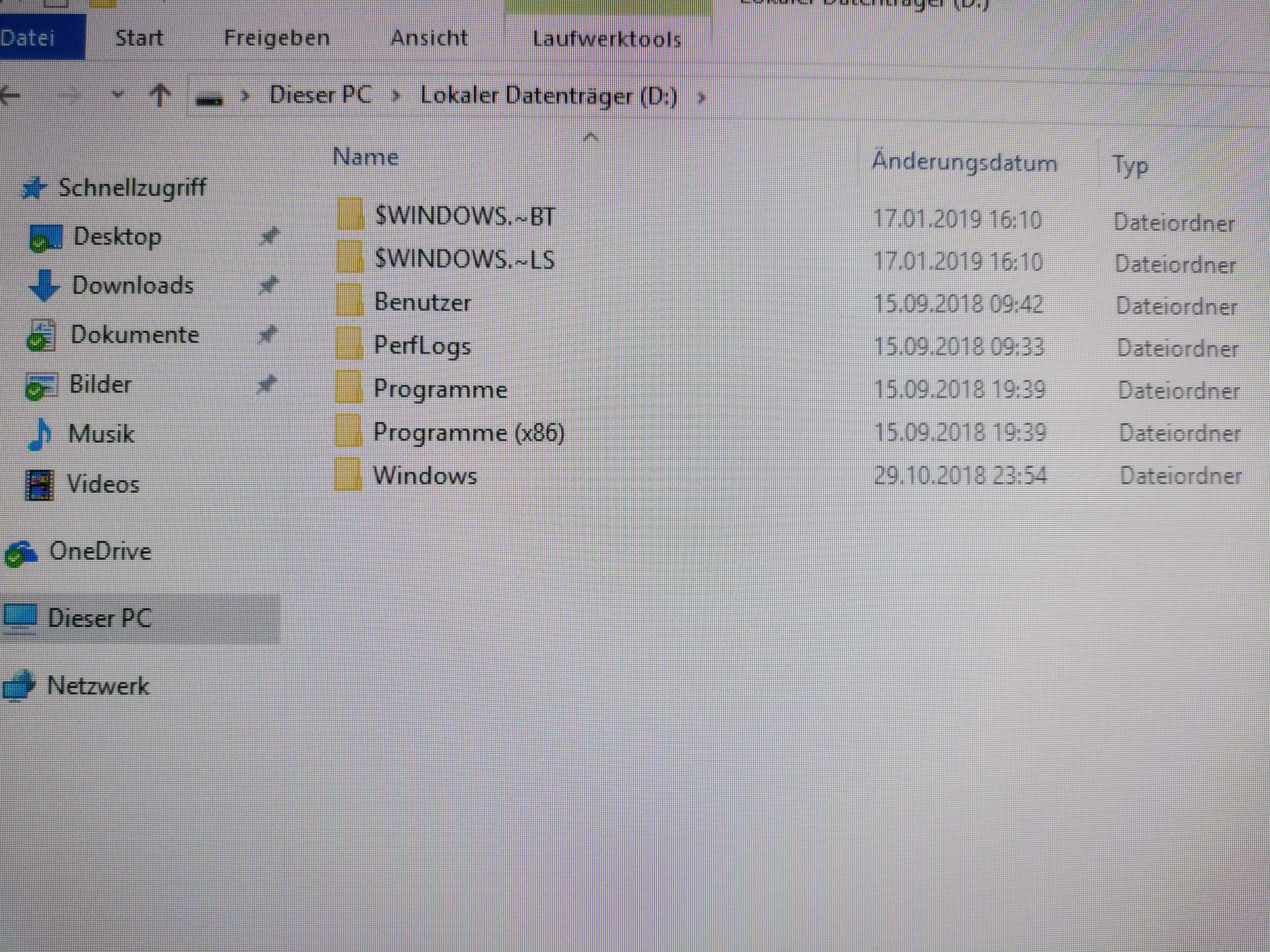

Als einzigen Anhaltspunkt habe ich noch diese beiden Fotos aus der Datenträgerverwaltung.
Hier sieht man dass die SSD im Gegensatz zur HDD eine 300mb Partition bildet (statt 100mb/HDD), sowie auf dem anderen Foto was auf der SSD nach Installation drauf ist.
Hier nochmal nachgereicht bzgl. Diskpart sowohl GPT als auch Partitionen

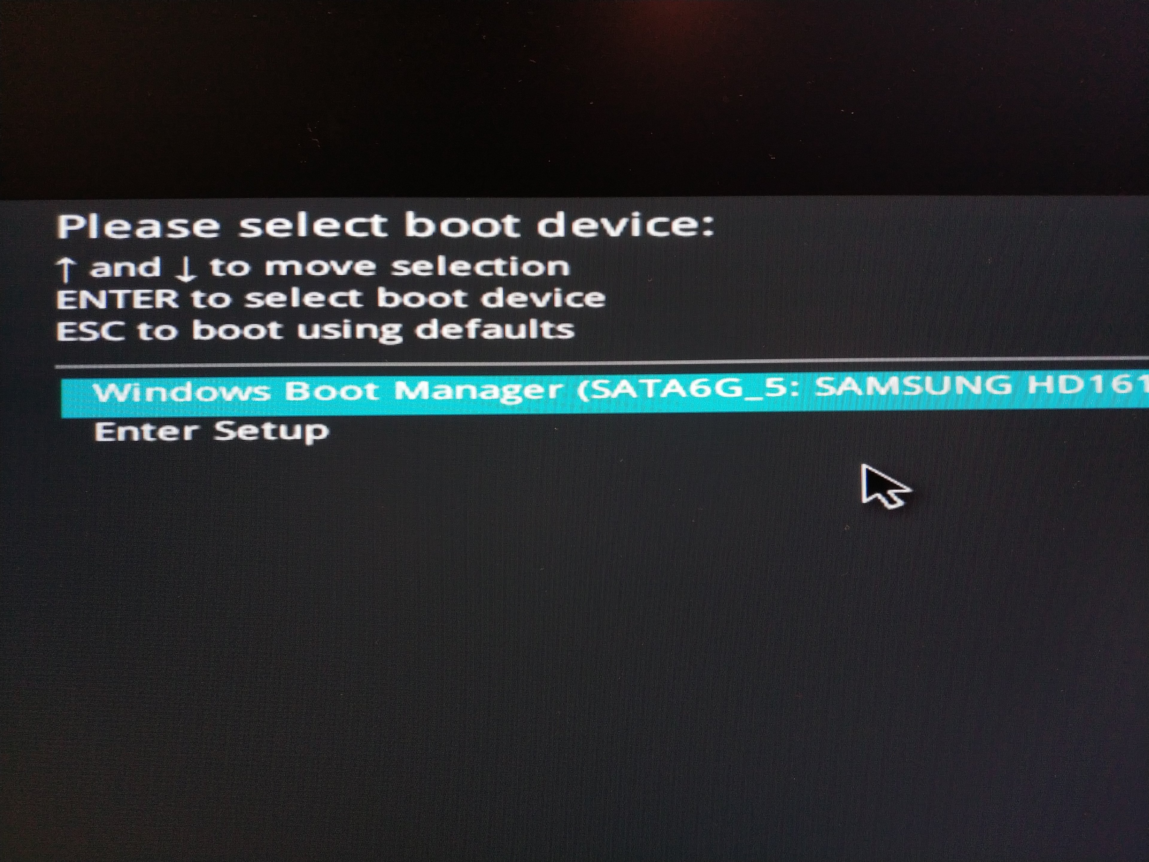

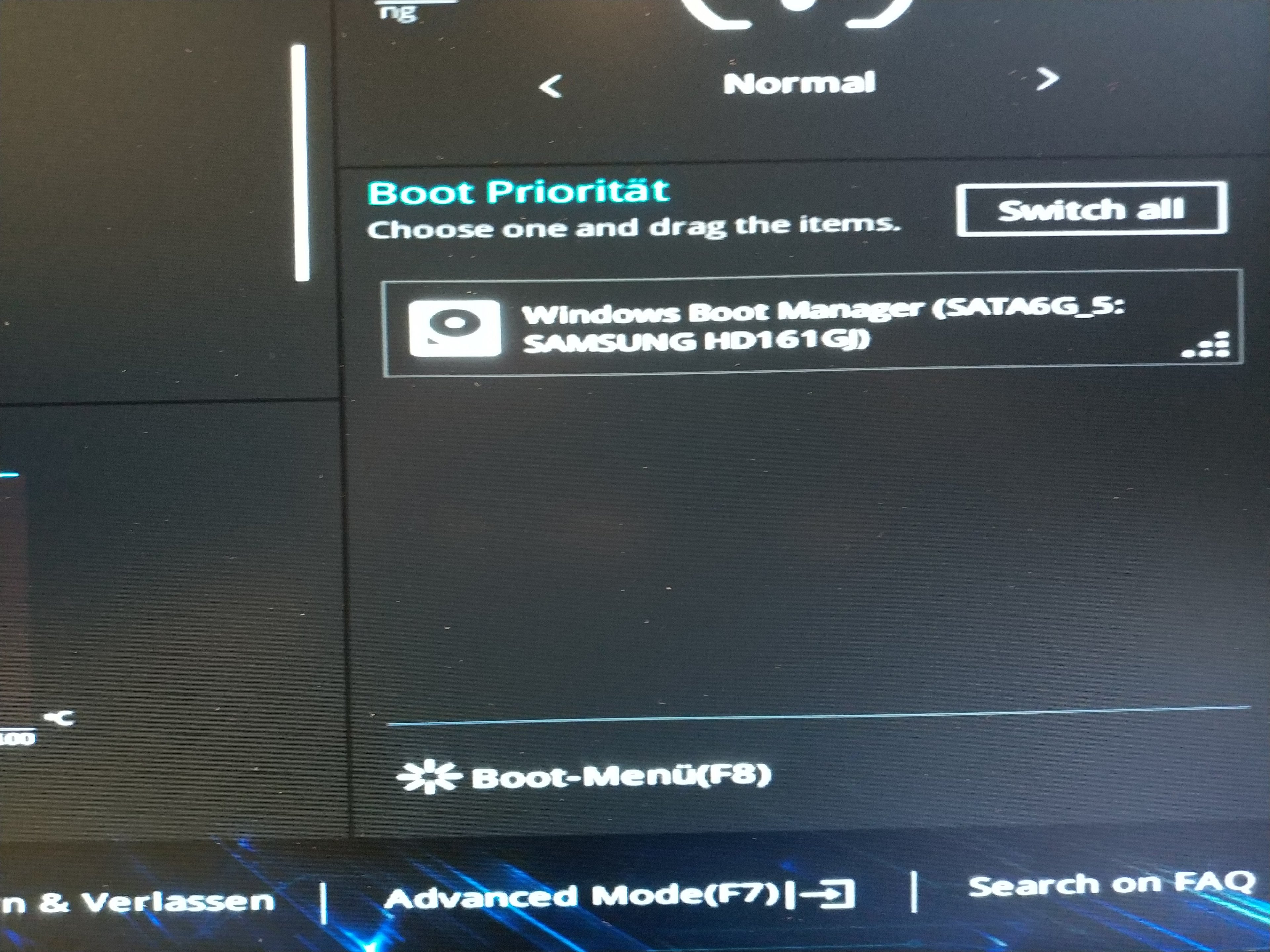

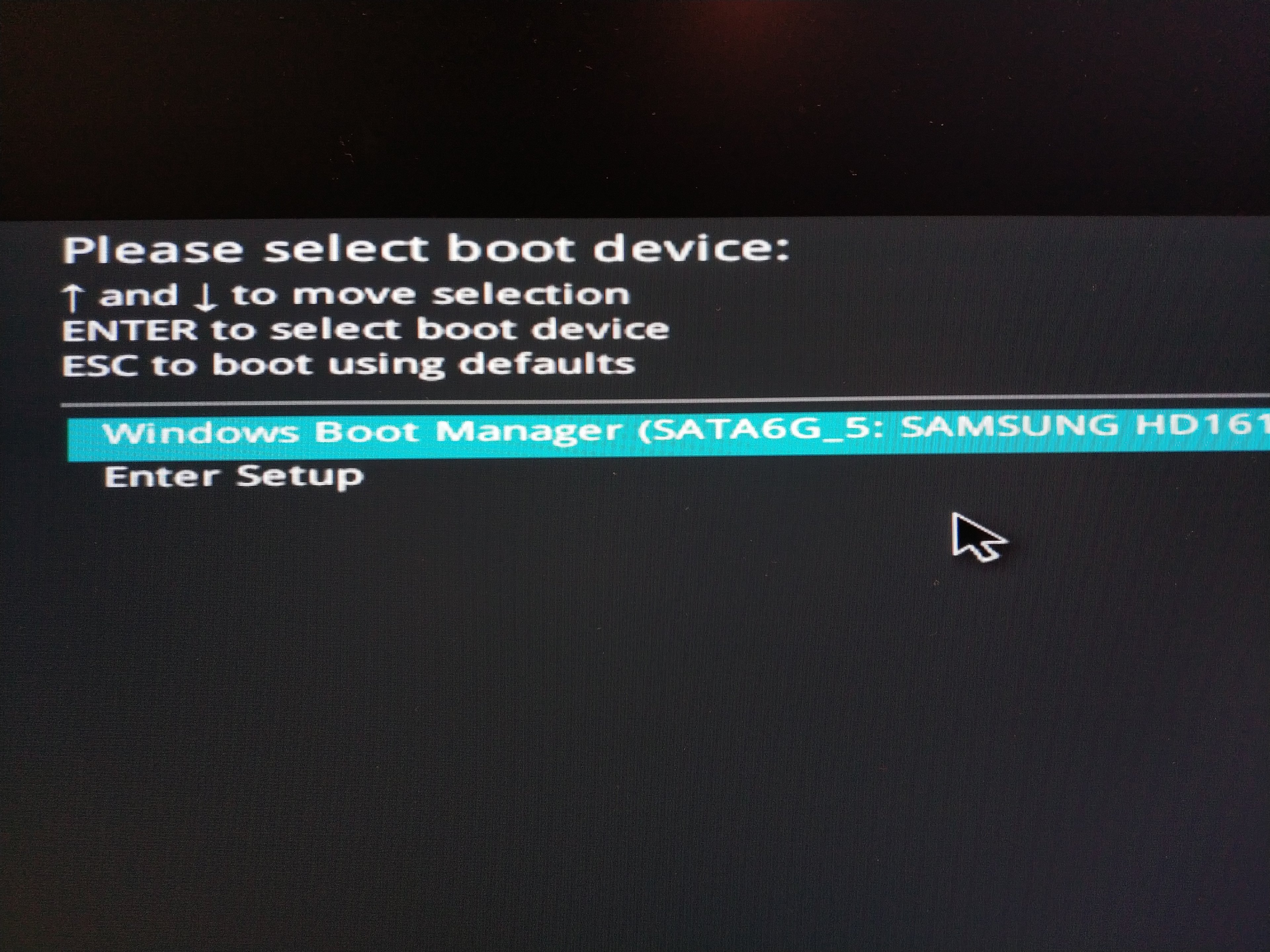

Mach mal bitte ein Foto von dem, was bei F8 erscheint. Wenn kein "Windows Boot Manager" da ist, ist das schonmal schlecht. :(
Ist ein Windows Boot Manager zu sehen, wenn du auf HDD installierst?

Edit: Mich wundern die Windows BT und LS Ordner in deinem Screenshot, genau wie die Daten der diversen Ordner. Irgendwie komisch. Ich würde nochmal bei der Installation die SSD plätten, nichts machen, einfach weiter klicken.

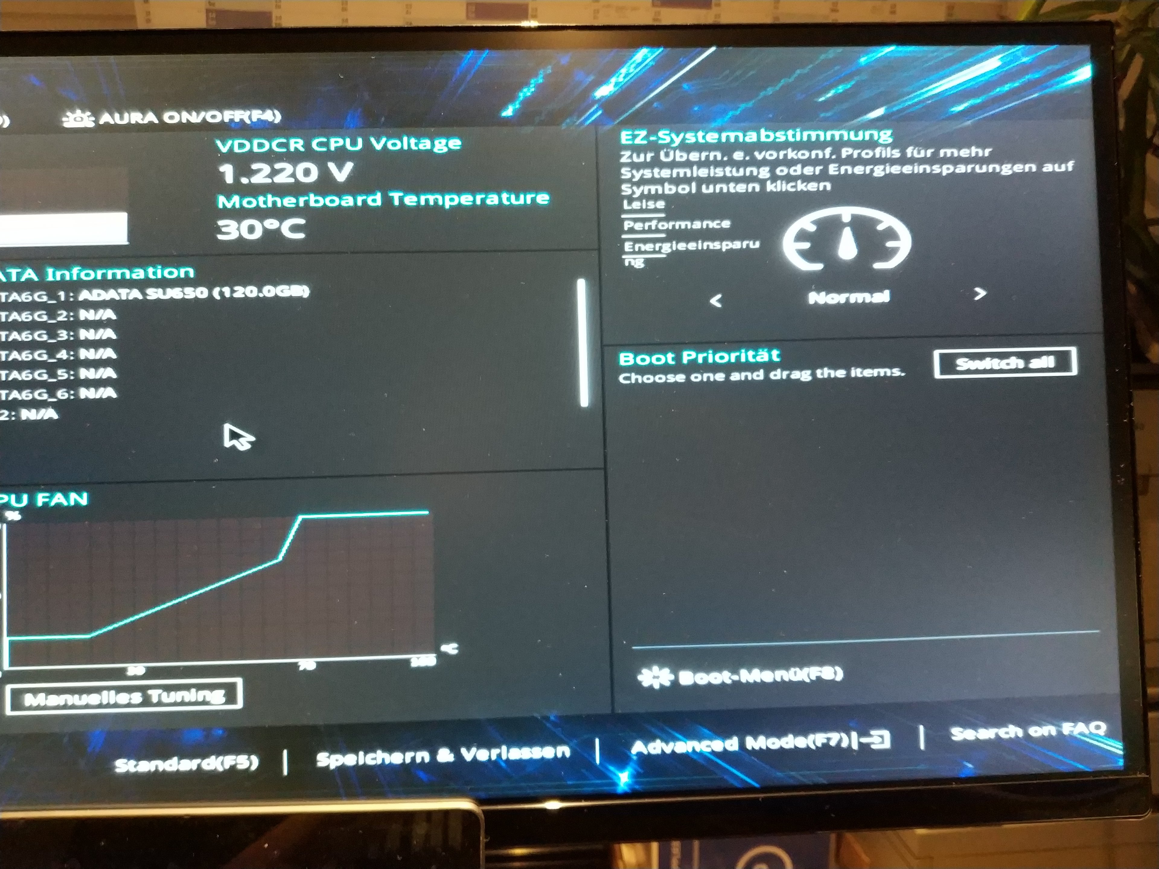

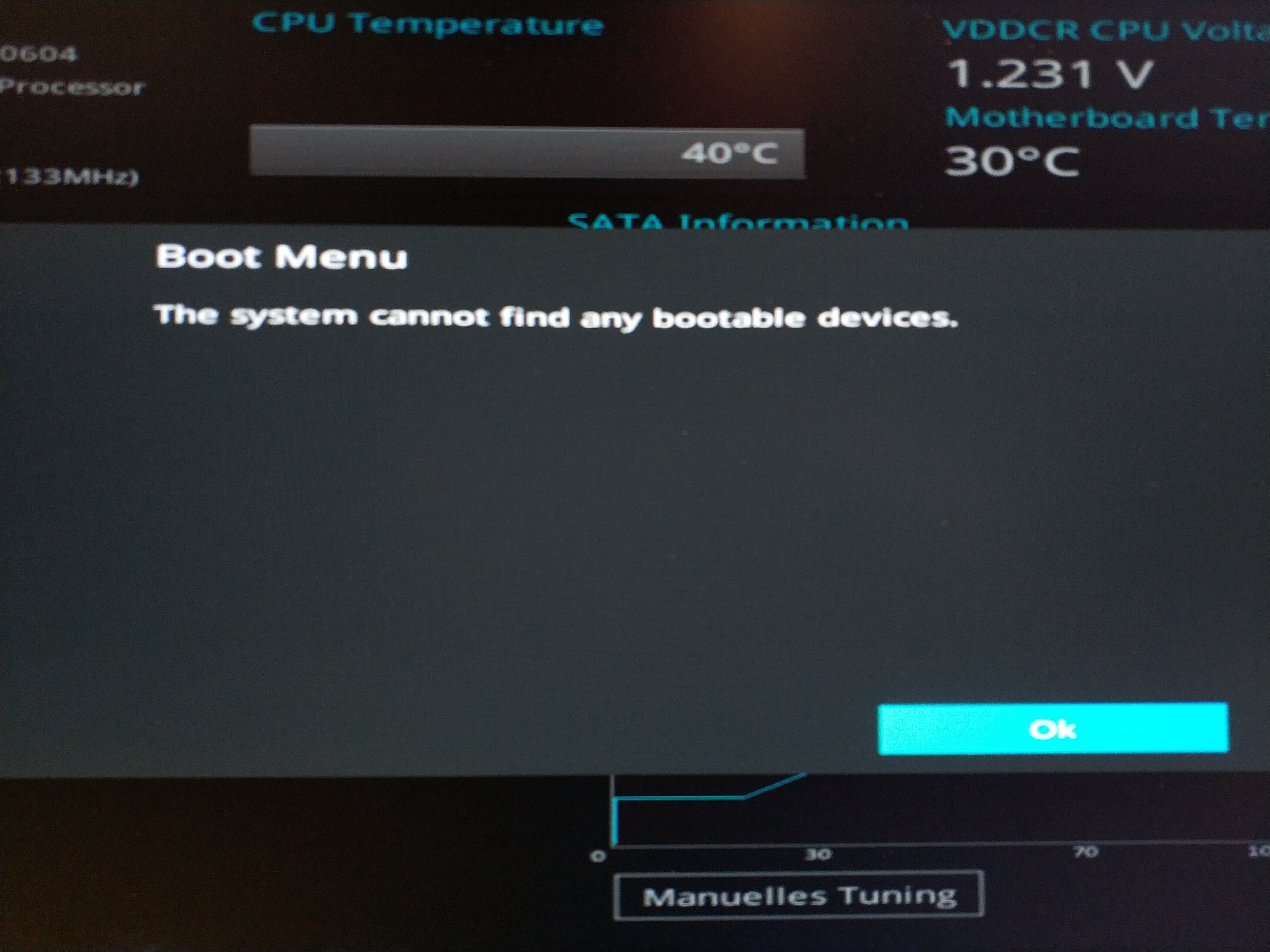

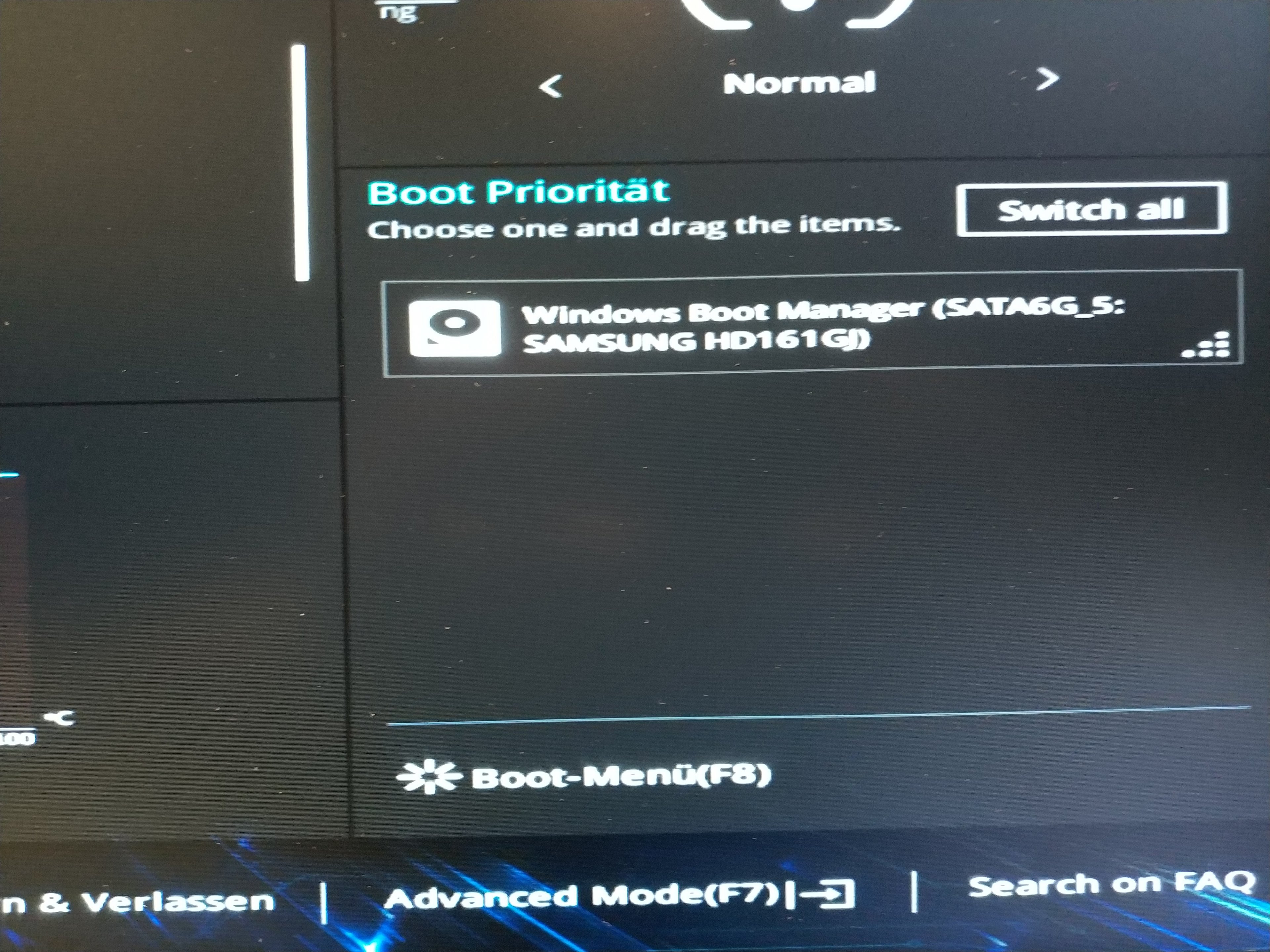

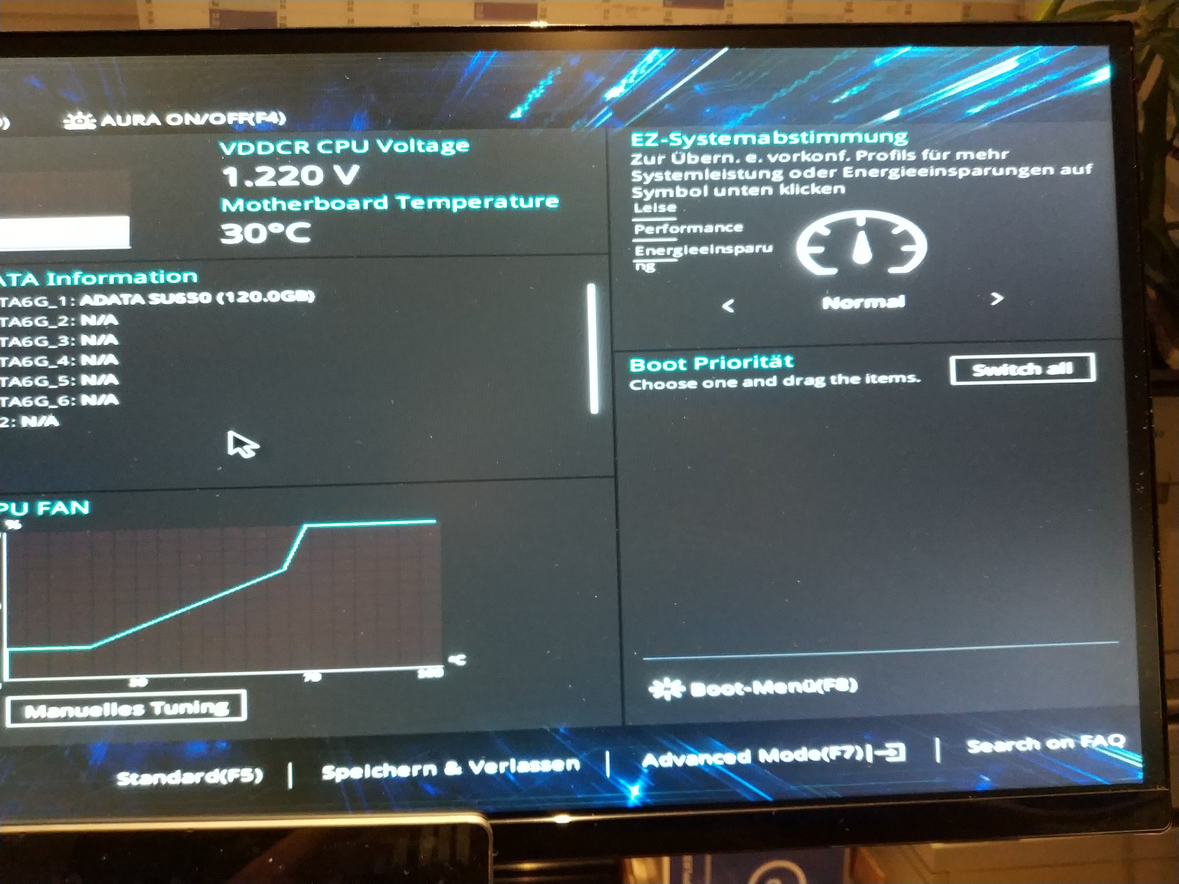

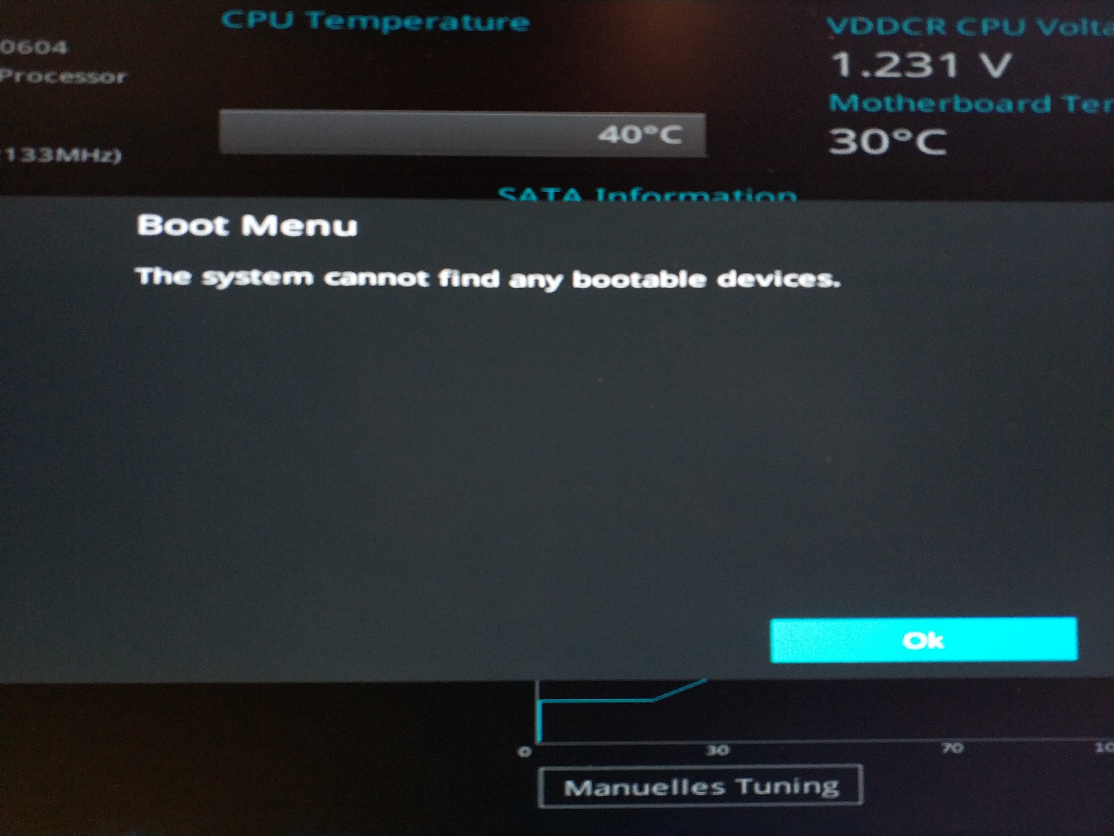

Also anbei die bilder:
Zunächst nur mit der angeschlossenen SSD nach Installation, Danach die gleichen bilder mit der angeschlossenen HDD. Beim letzten Bild denke die im F8 Bootmenü einfach die Samsung Platte weg ;) So ist es dann bei der SSD, also nur Setup wählbar.
Ich bin mir eigentlich auch sicher alles richtig gemacht zu haben, ich mache das auch nicht zum ersten Mal.
Einziger Unterschied ist die SDD. Aber ich kann mir eben auch nicht vorstellen dass die SSD's beide defekt obwohl beschreib-& lesbar sind.

Ist es normal dass der gleiche Stick mit der gleichen ISO auf einer älteren HDD mit 512kb Sektorengröße eine 100MB Partition für das EFI schreibt, und bei einer SSD mit 4096kb eine 300mb macht?
Oder ändert sich das noch im Laufe des Einrichtungsverlaufs, welcher ja nicht passiert nach dem Neustart?
Ist hier irgendein Problem?
Ich wüsste nur nicht woher das stammt oder was ich hier anders machen könnte
F8 geht schonmal fürs Bootmenü. Den "Windows Boot Manager" kennst du jetzt auch, damit wir nicht aneinander vorbei reden. Allerdings nur bei der HDD-Installation. Und genau so müsste auch bei der SSD-Installation ein Windows Boot Manager erstellt werden. Zwei SSD gleichzeitig kaputt ist selten, aber da du es mit einer HDD hin bekommst, machst du anscheinend nichts falsch. Ich würde vielleicht eine Samsung SSD nehmen oder deine vermeintlich defekten Adata, Intenso mal in einem anderen Rechner testen. Also über Kreuz im Ausschlussverfahren.
PS: Zu den 100 vs. 300 MB kann ich nichts sagen, da ich schon ewig nicht mehr auf HDD mit UEFI installiert habe. Wenn ich kurz gucke, bei mir ist die Wiederherstellungspartition sogar 450 MB und die EFI 99 MB groß, also nochmal andere Werte als du hast.

In deinen Screen in Posst 11 ist doch gar kein USB stick im Botmenü zu sehen weil der gar nicht eingesteckt ist.
Windows bootmanager ( deinen SSD oder HHD mit Wndows ist doch richtig bei Boot an 1. Stelle.
Da muss Windwos doch starten.
Wenn der USB Stick eingesteckt ist braucht man doch nur im Bootmenü (F 8) den Stick auswählen der dann da erscheint.
Bei Boot verstellt man gar nichts, da bleibt Windows Bootmanager (die SSD/HDD) immer an 1.Stelle.
Alles löschen an Partitionen (3 mal oder mehrmals löschen klicken) und nicht selbst formatieren auf der SSD macht man doch eh im Windows Setup.
https://www.computerbild.de/fotos/cb-Tipps-Software-Windows-10-installieren-Schritte-10965010.html#7
Wenn man selbst clean installiert wird eine 100MB Uefi Partition erstellt, 260 GB oder so gibt es nur bei OEM Geräten.
Also hast du nicht richtig clean installiert auf der SSD.

Die Bilder zeigen die Unterschiede zwischen SSD und HDD...entweder oder.
Mit SSD steht gar nichts im Bootmenü...

Aber ich sehe in den Bildern, das deine Platte nicht am ersten SATA Port klemmt, sondern am 5.
Klemm die SSD an den ersten auf dem Board verfügbaren SATA Port an. Bei ASUS = SATA-0.
Alle weiteren weglassen.
Dann die Installation nochmal angehen, schau aber im BIOS zuvor nach, ob die SSD sich korrekt auf dem ersten SATA Platz eingetragen hat ... Alle SATA Ports sind im BIOS doch auf HOTPLUG aktiviert eingestellt, oder ?
So sollte es aussehen >>> siehe Bild
SSD sollte dann an SATA6G_1 im BIOS gelistet werden.
