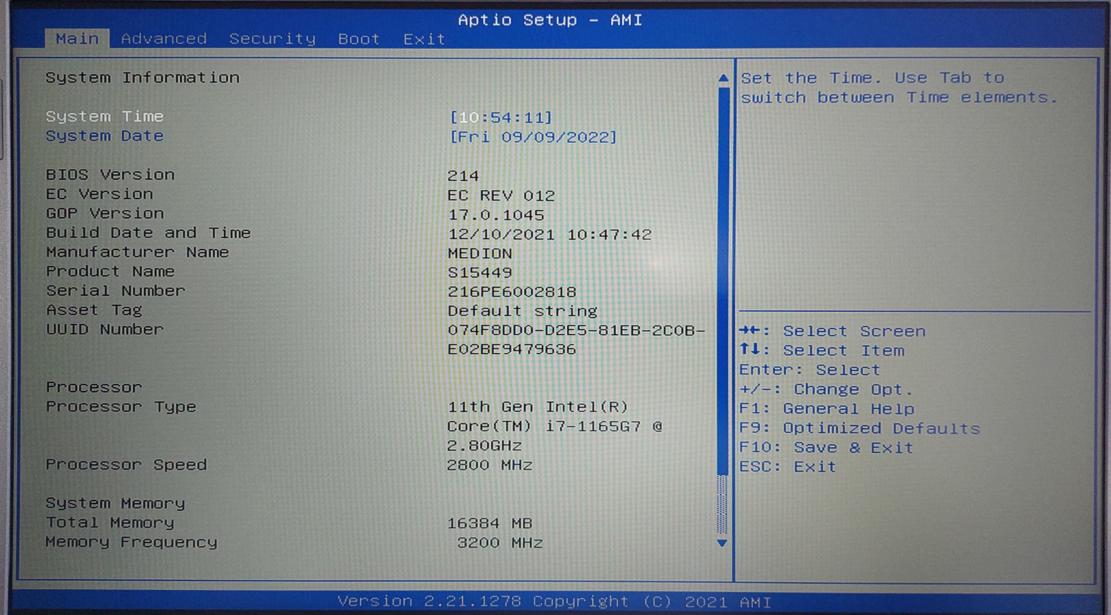

Mach doch mal Fotos von den BIOS-Einstellungen, ist die BIOS-Version aktuell?, etc. Ansich halt ich es aber auch am wenigsten aufwändig, einfach das WinPE zu nehmen. Zur Not kann man das immernoch zum laufen bekommen...

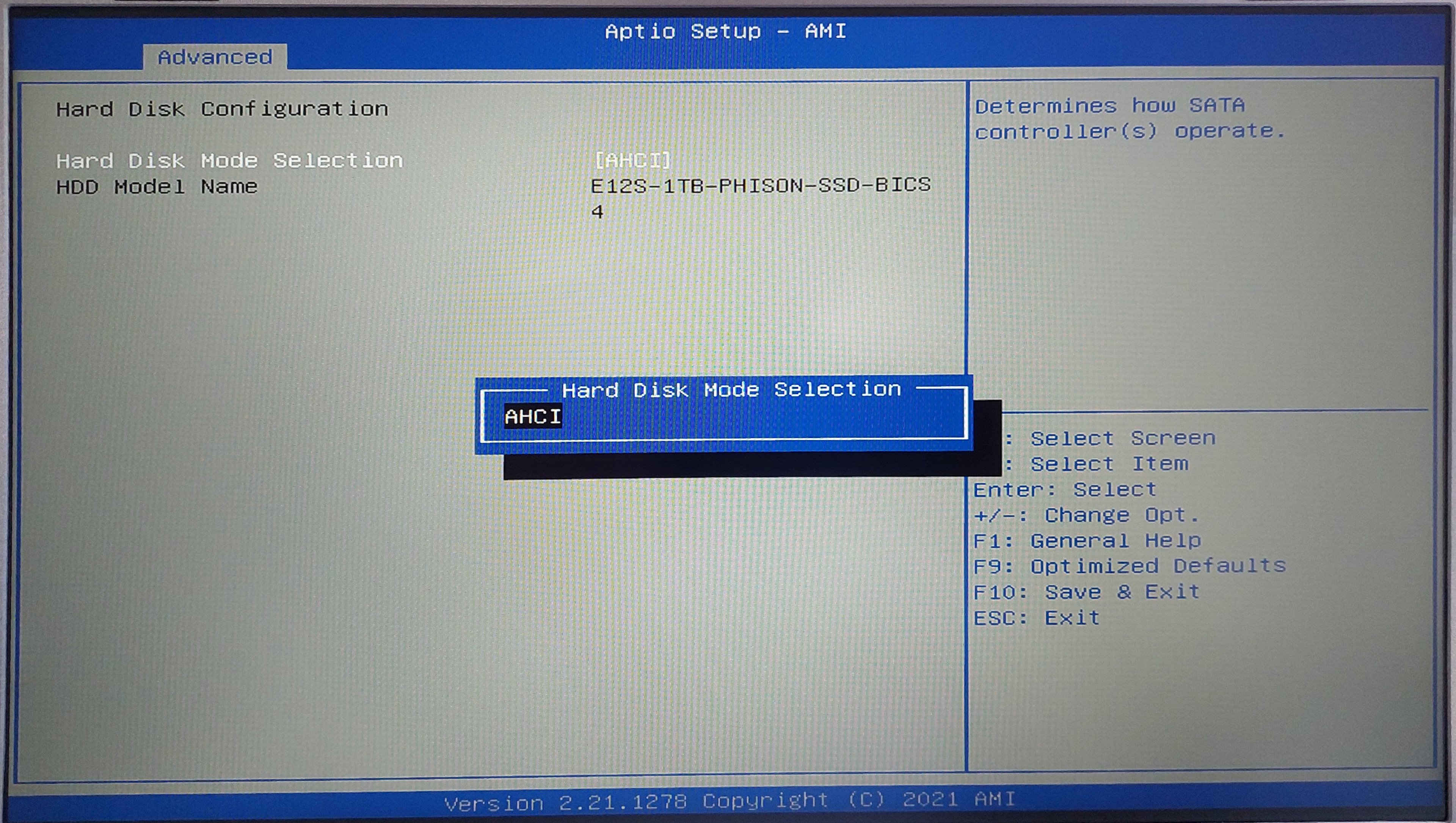

Deine Lösung hörte sich sehr gut an. Leider gibt es im Ashampoo (16) Rettungsstick keine Möglichkeit, Treiber einzubinden. Auch habe ich in meinem Bios keine Möglichkeit, irgendetwas einzustellen, was sich auch nur im entferntesten nach VMD oder Raid anhört.
Trotzdem vielen Dank!

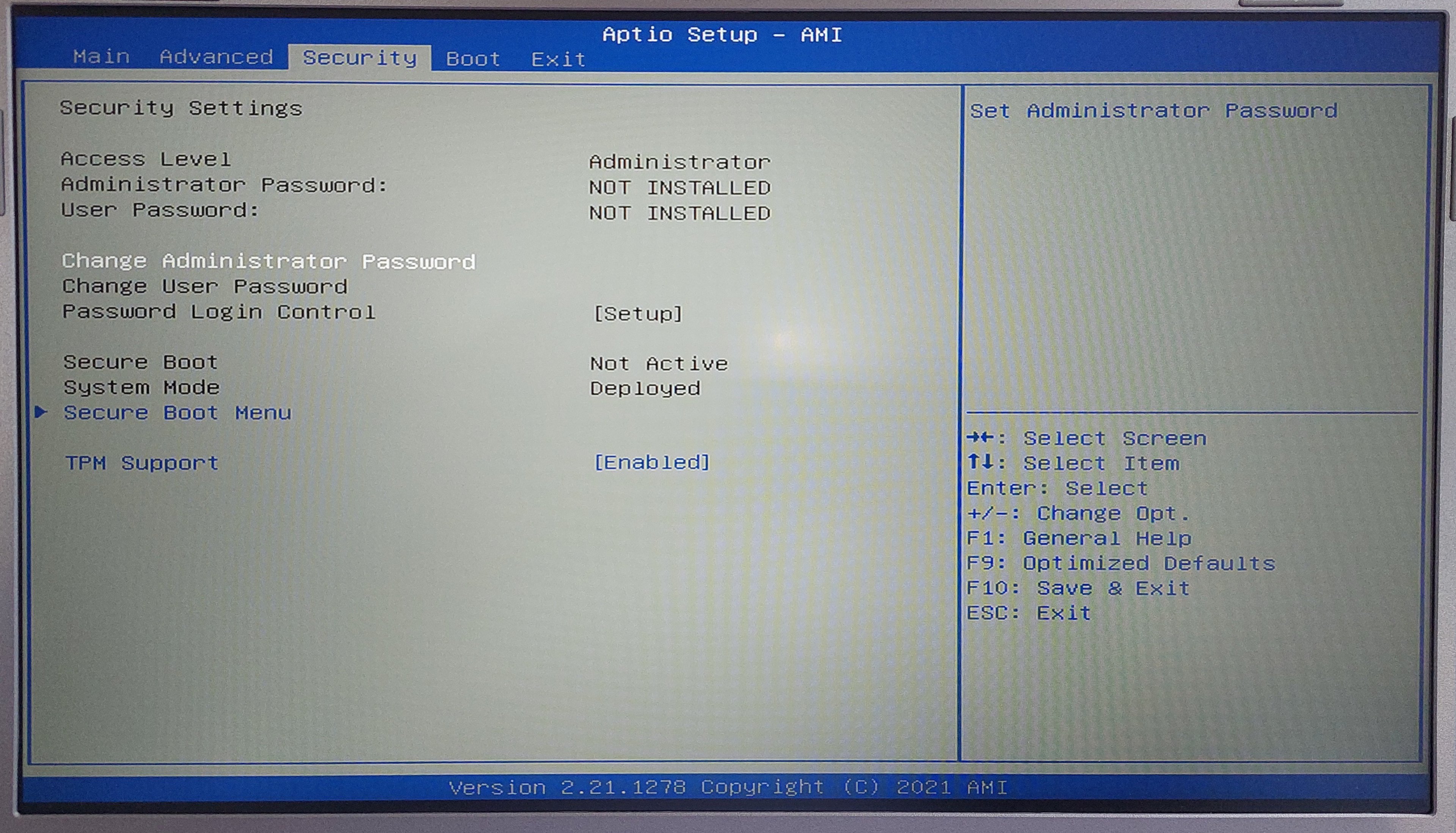

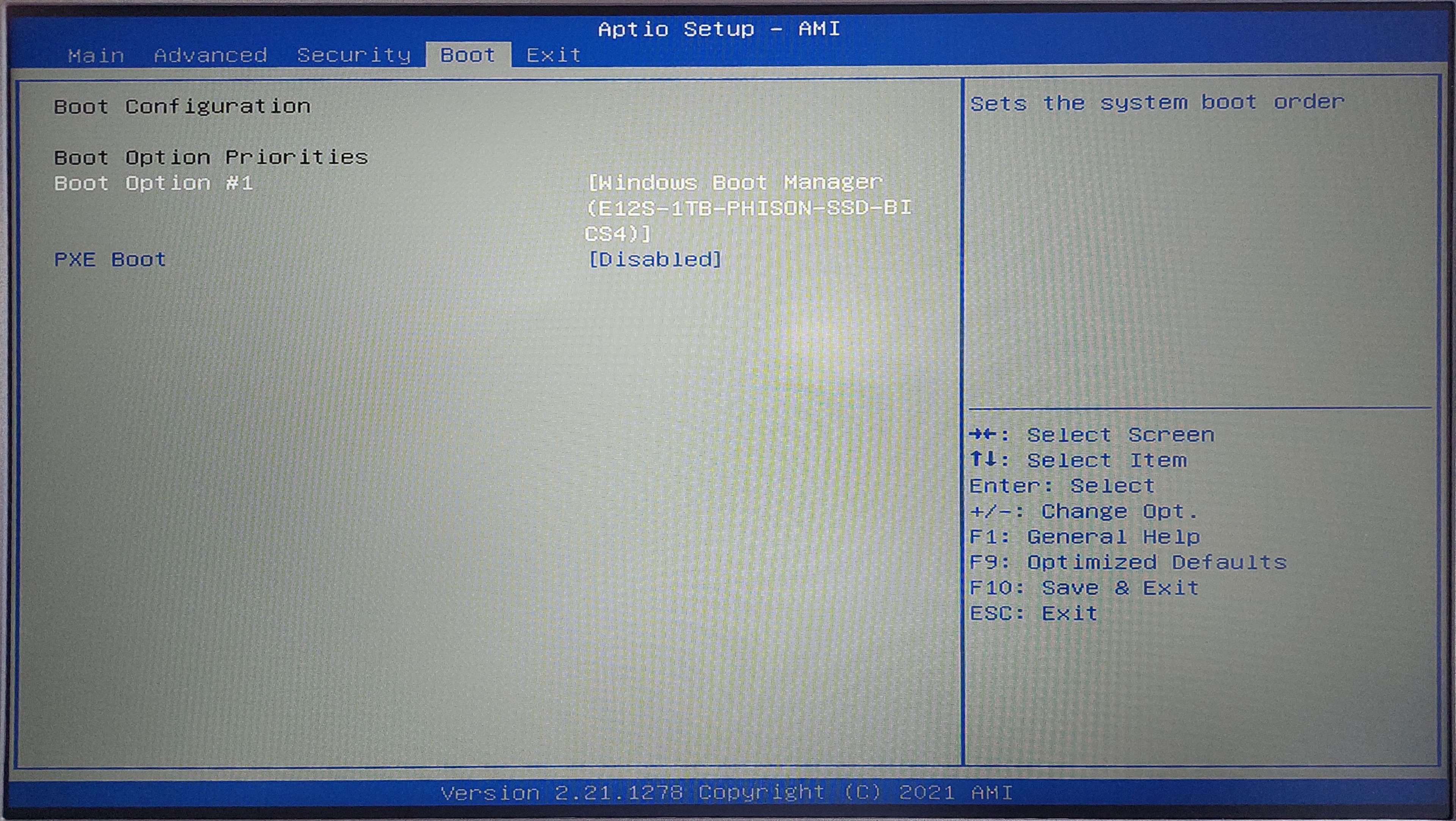

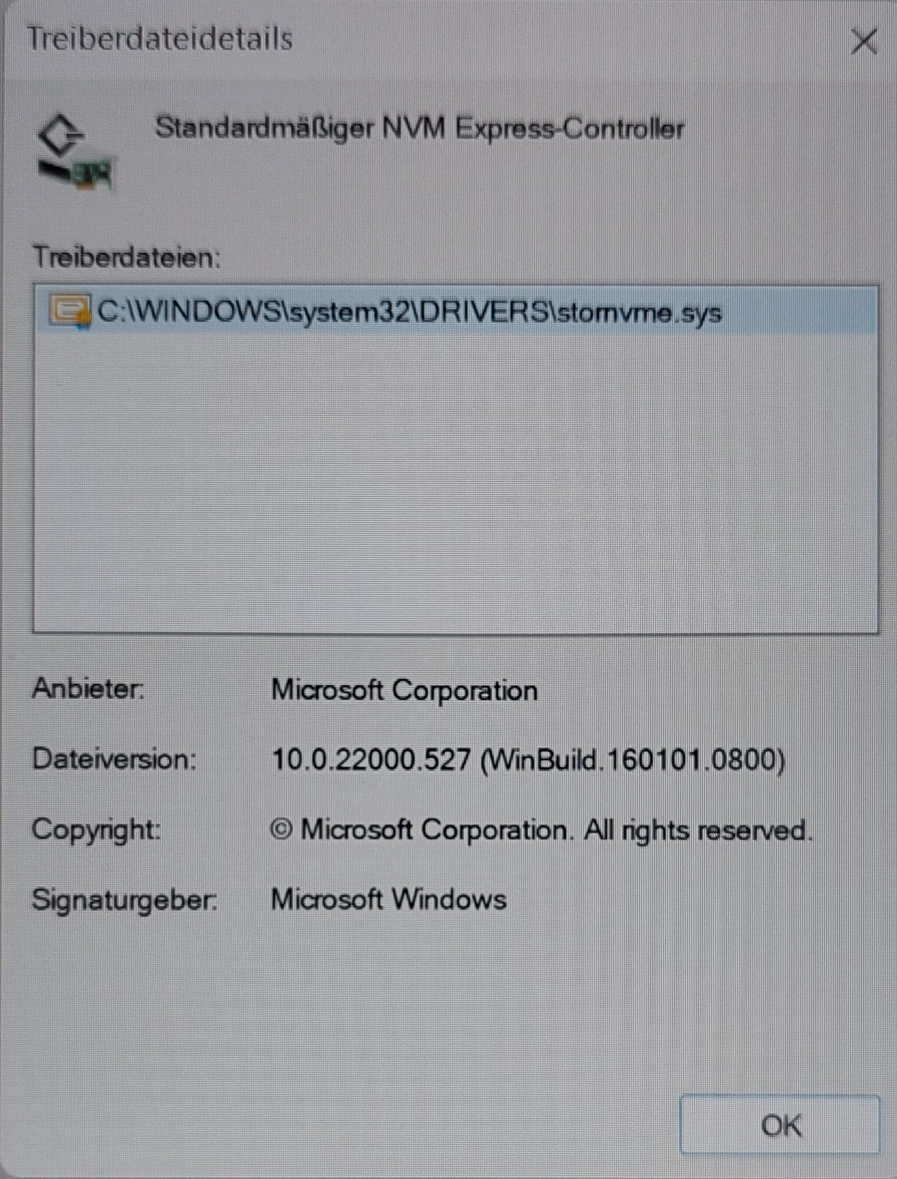

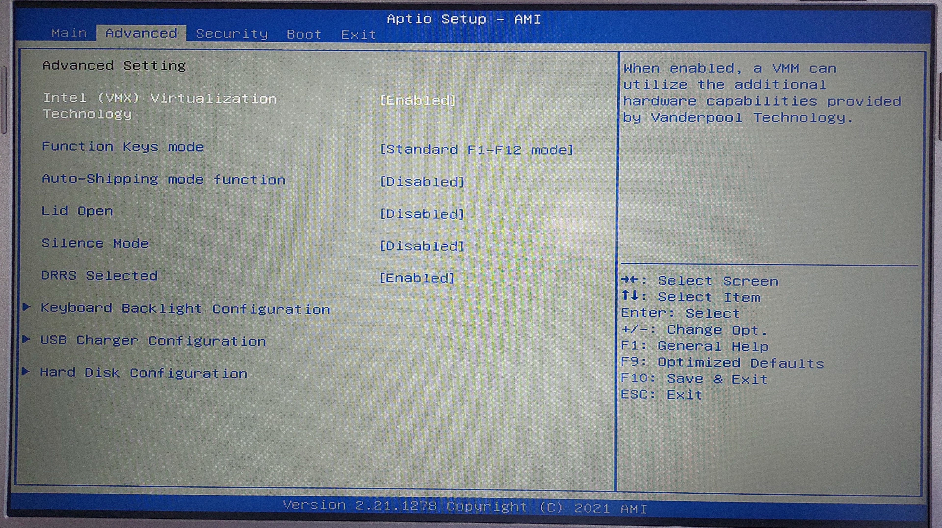

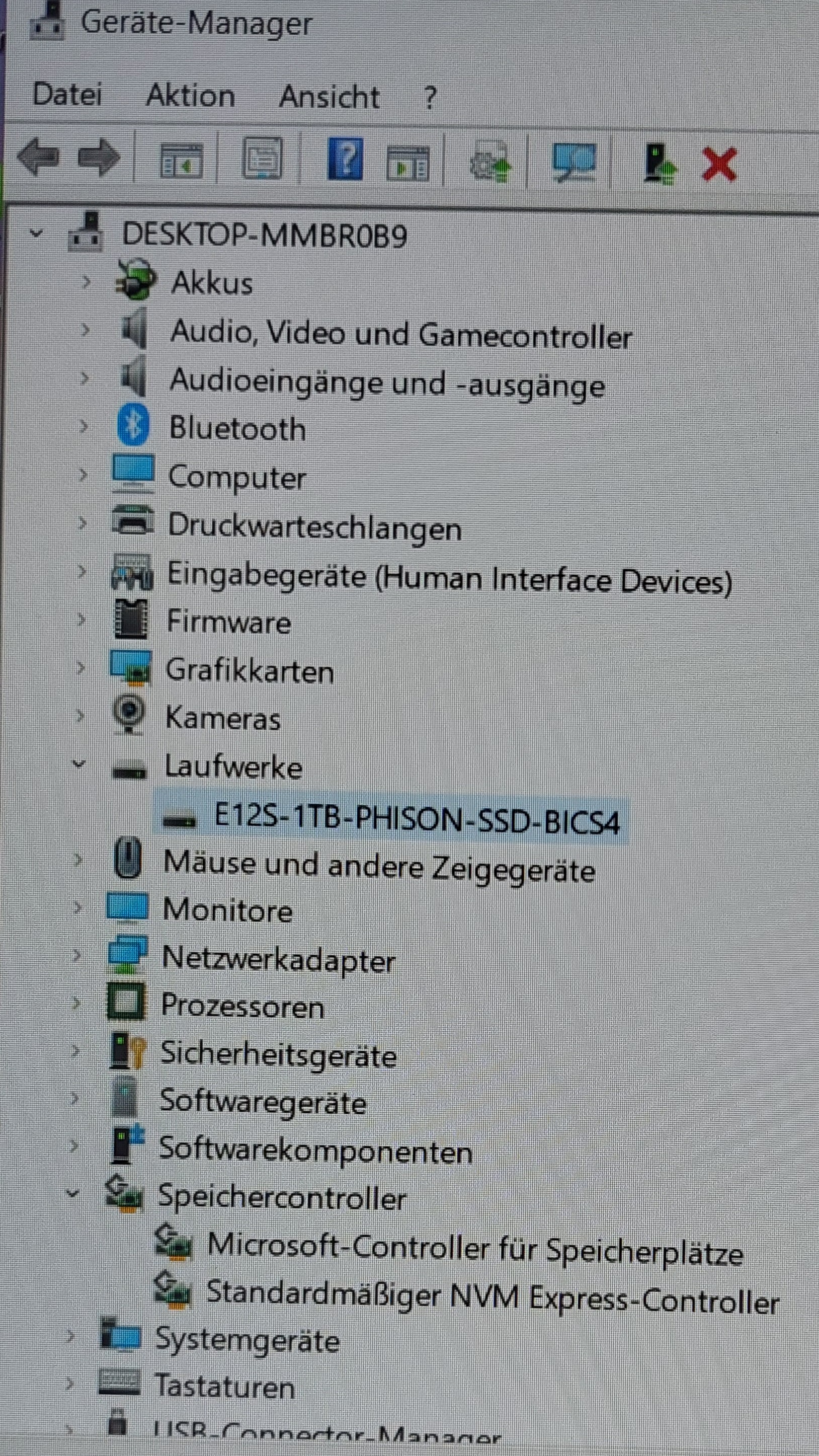

Mach doch mal Screenshots von deinem BIOS. Irgendwas wird es wohl da geben. Zusätzlich wäre mal ein Screenshot vom passenden Spreichercontroller im Gerätemanager nicht schlecht. Und zwar die Stelle, wo man sieht welcher Treiber dafür verwendet wird.
Wie gewünscht. Ich hoffe,es hilft weiter.
