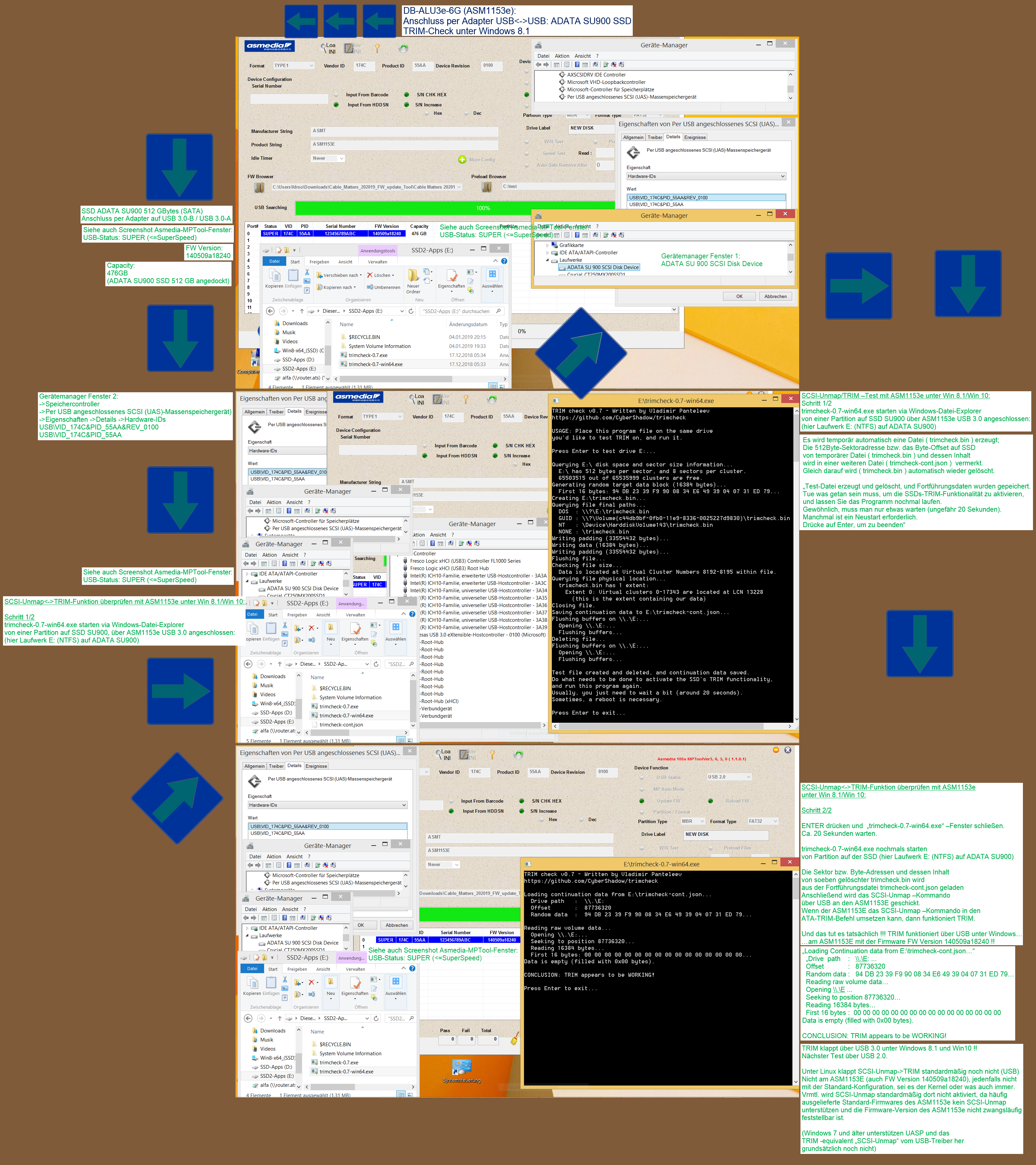

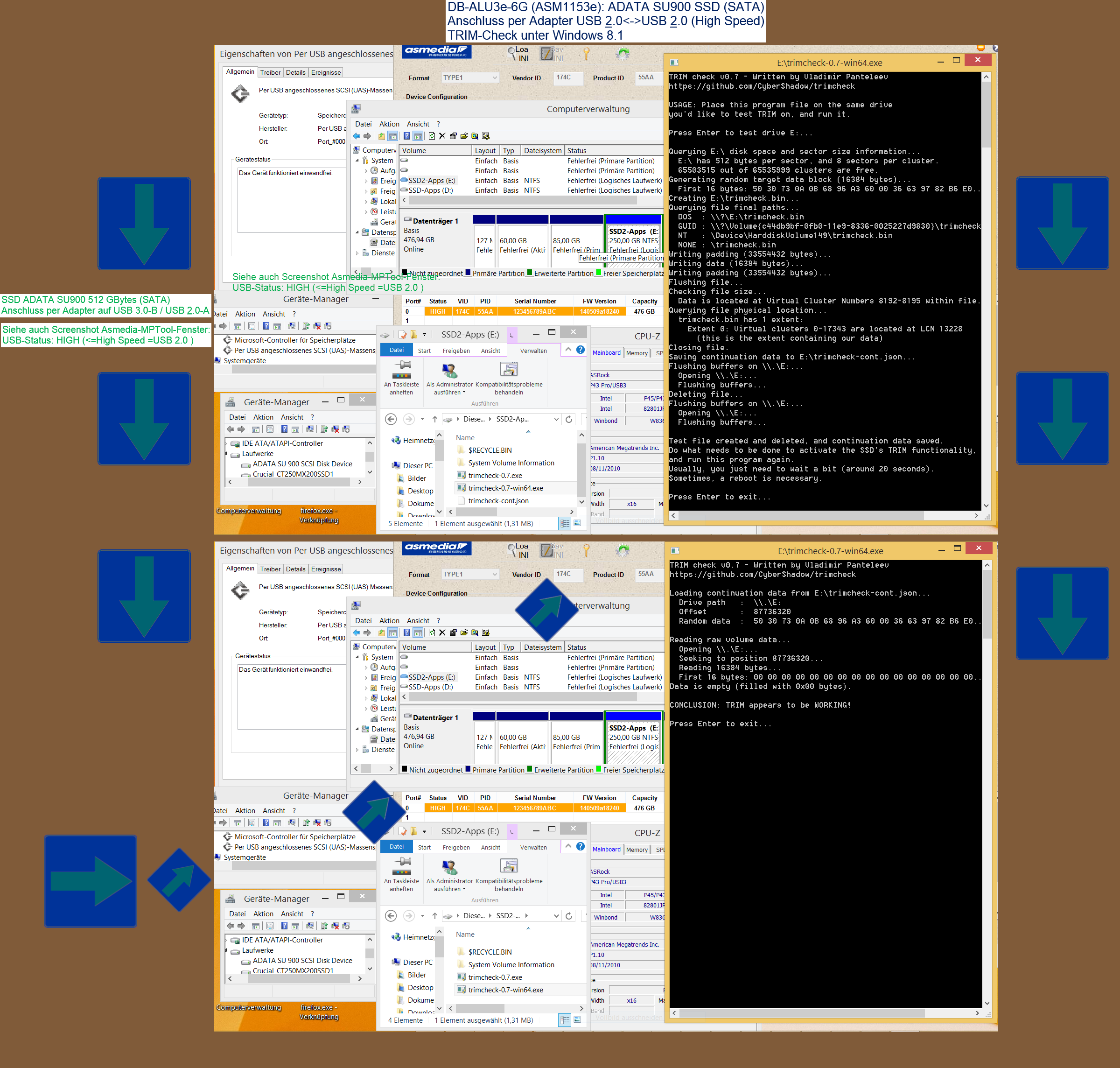

Bestätigt, TRIM geht jetzt mit Firmware "140509_A1_82_40" (siehe Absätze+Beleg-Screenshots etw. weiter darunter)
Zusatz-Hinweis: Vorsicht bei Partitionierung wegen Alignment.
Der Asmedia ASM1153E Controller hat offensichtlich einen kleinen Bug per USB, bzw. liegt an Linux.
Das hat den Effekt: Das Linux-Partitionierungsprogramm "fdisk" (MBR-Partitionsschema) scheint im Zusammenspiel einer SSD/Festplatte mit Asmedia ASM1153E USB-SATA-Konverter (über USB -NICHT bei SATA/ESATA) als kleinste Sector-Nr. erst ab Sector-Nr. "65535" zu erlauben , was eine ungerade Zahl ist und nicht restlos durch 1 MiByte (1024*1024 Bytes) teilbar ist.
Andere Controller wie JMicron scheinen auch davon betroffen zu sein: Achtung auf Partitions-Ausrichtung, sonst ggf. schlechte SSD-Performance und stärkere Abnutzung als sonst (betrifft fdisk bei Einrichtung während über USB angeschlossen!!
Siehe Internet: Linux SSD partition alignment – problems with external USB-to-SATA controllers – I
(Betriift über USB, NICHT per ESATA)

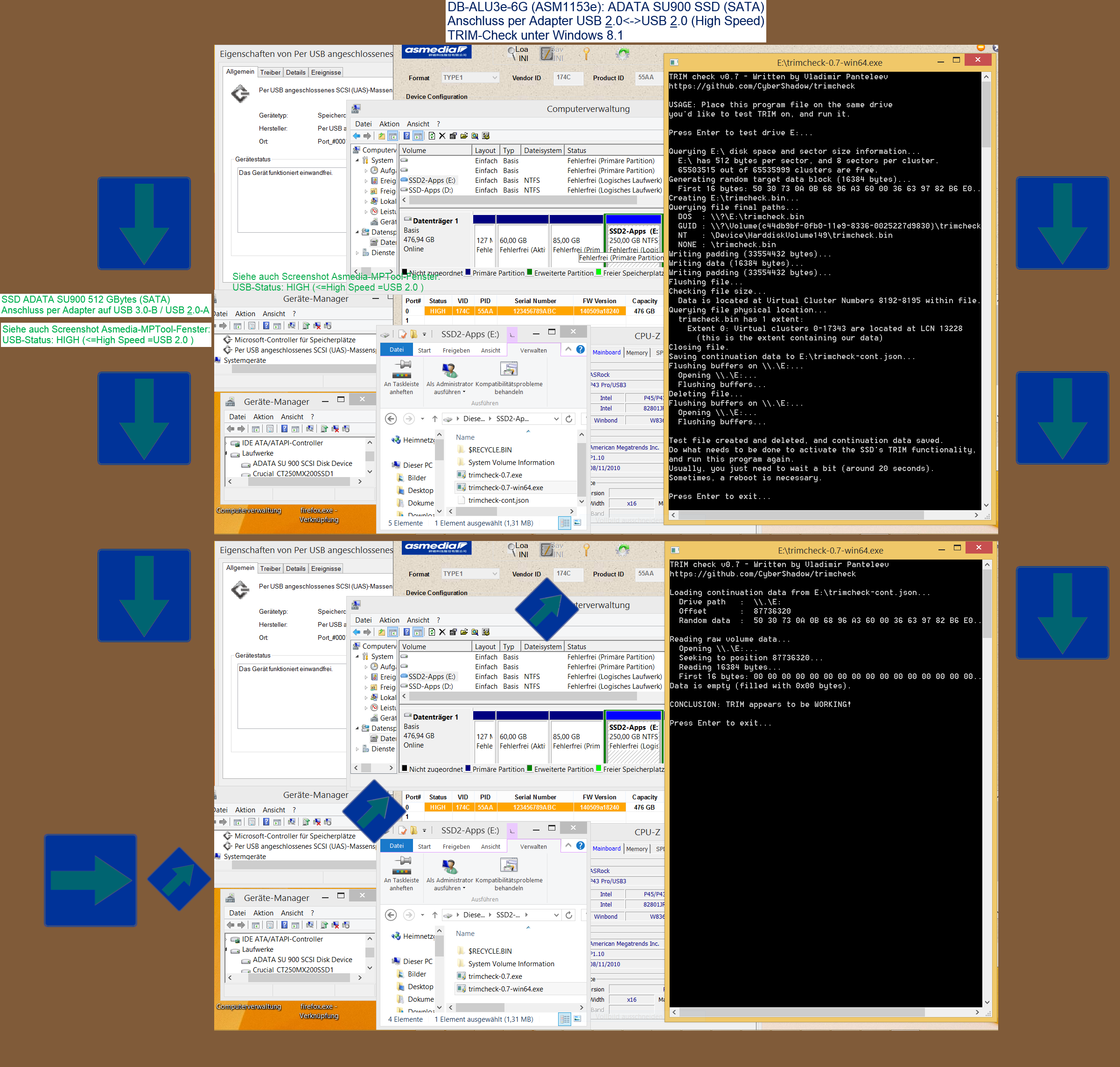

Vielen Dank für den Hinweis, Fordteac, dass ASM1153E-Firmware "140509_A1_82_40" TRIM unterstützt!! :)
Kann ich bestätigen: Das SCSI-Unmap-Kommando (USB) <-> TRIM (SATA/ATA) -Konvertierung des Asmedia ASM1153E funktioniert tatsächlich!! TRIM über USB funzt!!
Bestätigt mit Firmware "140509_A1_82_40" es.
(Mit folgenden anderen Firmwares klappt TRIM per USB nicht:
130925_A0_00_01.bin, 130926_A1_00_00.bin, 140704_A1_00_00_UASP.bin, 140704_A1_A9_02.bin, 141125_21_00_00_ODD, 141126_A1_00_00
(Dann lag ich wohl falsch, dass die andere Firmware "141126_A1_00_00.bin" neuer sei als 140509_A1_82_40 etc.)
Aber mit "140509_A1_82_40" geht TRIM via USB. TRIM klappt sogar über USB 2.0 an meinem alten Intel ICH10 USB-2.0 Ports des Mainbaords. Über USB 2.0 auch als USB-UAS-SCSI-Massenspeichergerät.
Siehe Beleg-Screenshots:
(Jeweils aus drei bzw. zwei Vollbildschirm-Screenshots in ein höheres Gesamtbild zusammengesetzt),
weil nicht alle Programmfenster total in ein Vollbildschirmbild gepasst haben, vor allem wegen der zeitlichen Reihenfolge des Ablaufs "trimcheck-0.7-win64.exe", schlecht realisierbar gleichzeitig auf ein Vollbildschirmbild):
ASM1153E_140509_A1_82_40.bin_Renesas-UPD720202-PCIe-USB_3.0_-Trim-check_Windows_8.1.png ASM1153E_140509_A1_82_40.bin_Renesas-Intel_ICH10-USB_2.0_-Trim-check_Windows_8.1.png

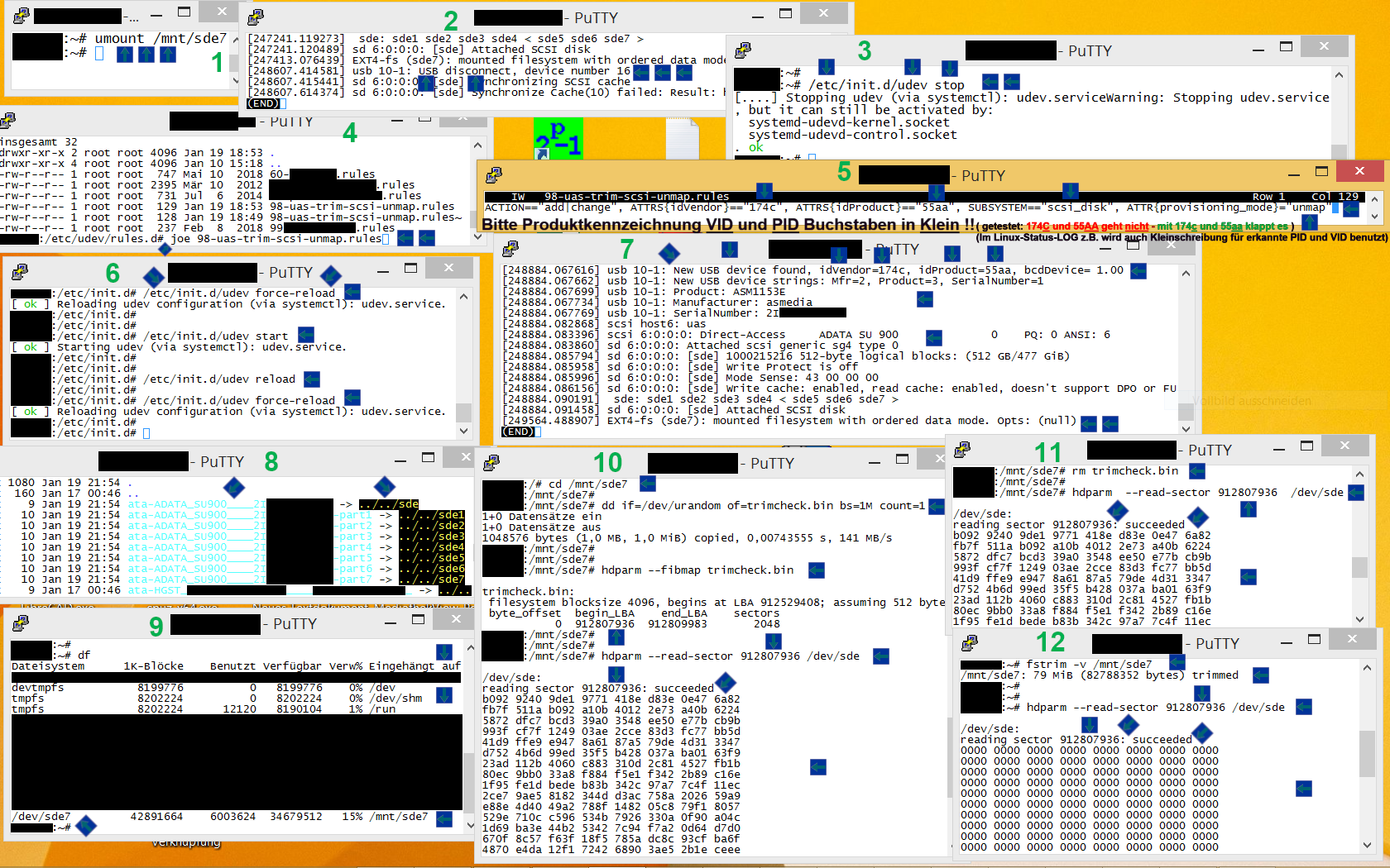

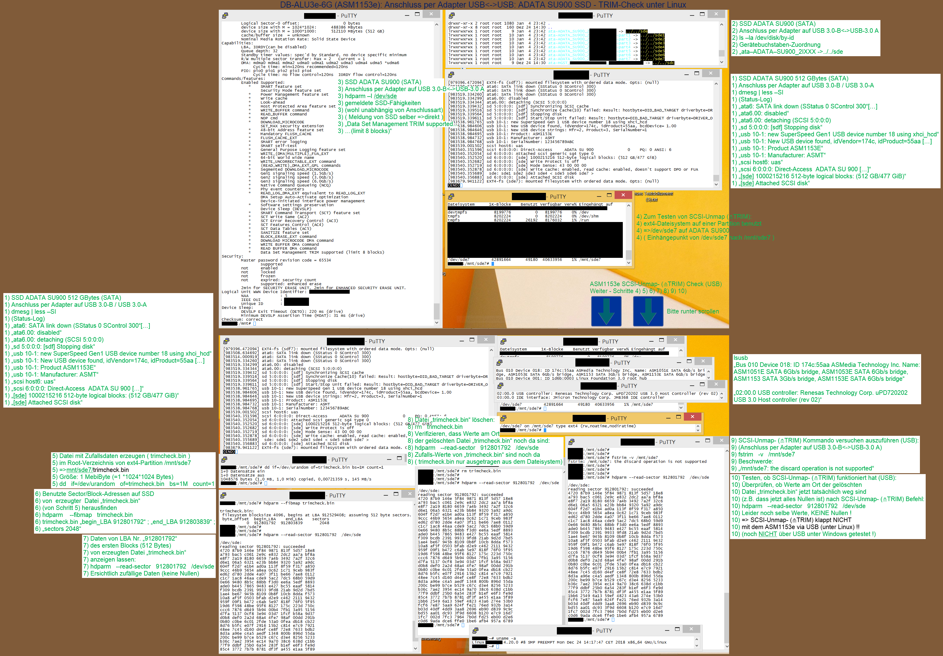

Leider klappt unter Linux mit ASM1153E kein TRIM (betrifft nur USB), also selbst mit Firmware "140509_A1_82_40" nicht, unter Windows 8.1 und 10 hingegen schon)
Liegt es an meiner Linux-Kernel-Konfiguration (kenne mich sowieso nicht ganz so gut aus mit Linux)??
Relativ leichte manuelle TRIM-Test-Methode unter Linux: (hier im Screenshot Anleitung durchgeführt)
Trim your SSD down to size
Im Vergleich dazu über SATA/eSATA, TRIM klappt unter Linux.
SCSI unmap und TRIM (ATA) Erklärung:
SSD on USB 3.0 3.1 with TRIM support: Windows & Linux
http://salutepc.altervista.org/ssd-on-usb-3-0-3-1-with-trim-support-windows-linux.html

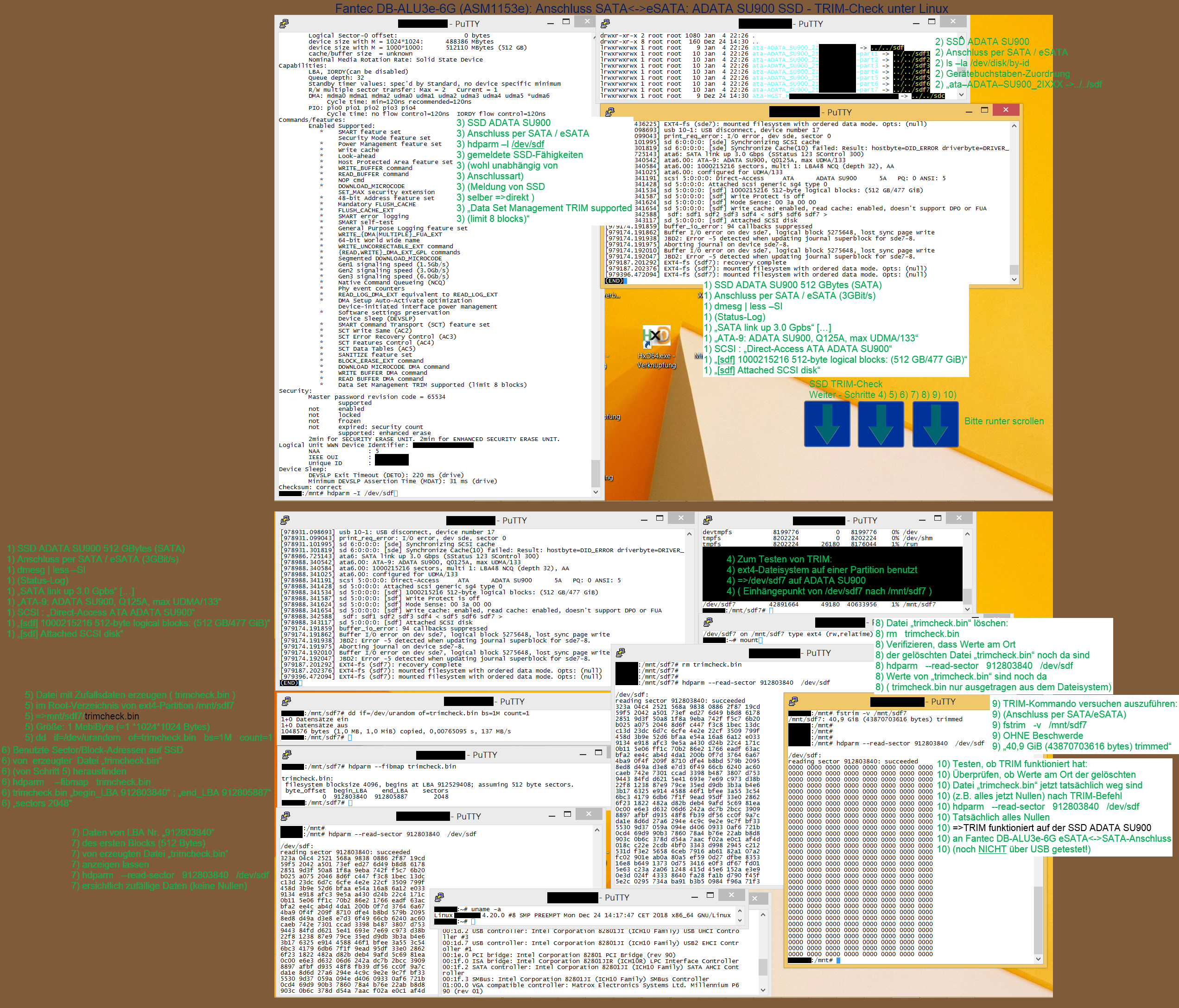

Nachtrag: Habe tatsächlich TRIM in Linux mit Asmedia ASM1153e und SSD per USB doch noch zum laufen bekommen!! :)
https://bbs.archlinux.org/viewtopic.php?id=236280
[SOLVED] TRIM in external SSD - USB3 UASP
Laut eines Forumsbeitrages dort, gibt es USB Bridges, welche direkt den ATA-Frim-Befehl über USB durchleiten können (ATA-passthrough), was mich zwar etw. stutzig macht, da ich irgendwo las, dass USB eigentlich eher bloß SCSI-Befehle durchleite (über UASP Mode). Naja egal, Blicke da eh nicht so ganz durch.
Laut eines Beitrags, manche USB-SATA-Bridges können den gesendeten ATA-TRIM-Befehl NICHT über USB direkt zur SSD direkt durchschleifen (ATA-passthrough). Dazu zählt wohl der Asmedia ASM1153E, der das wohl nicht macht.
Der ASMEDIA 1153E kann aber wohl das SCSI-Unmap-Kommando verarbeiten und in den ATA-TRIM-Befehl konvertieren. Der Linux-Kernel erkennt das allerdings schlecht automatisch.
Aber man kann in den "udev"-daemon so konfigurieren, dass für den ASM1153E (VID 174c ,PID 55aa) für TRIM nicht das ATA-TRIM-Kommando geschickt wird, statdessen der SCSI-Unmap-Befehl.
Hat tatsächlich geklappt: Siehe Screenshot und Zahlen in Reihefolge: TRIM geht damit dann letztendlich doch:
ASM1153E_140509_A1_82_40.bin_Renesas-UPD720202-PCIe-USB_3.0_-Trim-check_Linux_neu.png
Dazu wäre "udev" etw. zu konfigurieren:
Ggf. Noch gemountete Partitionen über den USB-SATA konverter bitte zuerst unmounten, dann den "udev"-daemon stoppen, und dann USB-Kabel des USB-SATA/Adapters ausstecken.
Folgendes darunter markieren und bis ganz nach rechts scrollen (letztes " ganz am Schluss nicht vergessen mitzumarkieren) - und kopieren:
Code:
ACTION=="add|change", ATTRS{idVendor}=="174c", ATTRS{idProduct}=="55aa", SUBSYSTEM=="scsi_disk", ATTR{provisioning_mode}="unmap"
(für Asmedia 1153E): (Kleinschreibung für die Buchstaben-Ziffern von idVendor und idProduct benutzt, sonst gehts nicht)
eine neue Datei im Verzeichnis "/etc/udev/rules.d/" anlegen mit Editor , z.B. genannt "98-uas-trim-scsi-unmap.rules" und den CODE reinpasten und speichern
Dann den "udev"-Daemon wieder starten
und den SATA-USB-Konverter wieder einstecken.
SSD-ext4 Partition mounten, und TRIM erfolgreich testen.

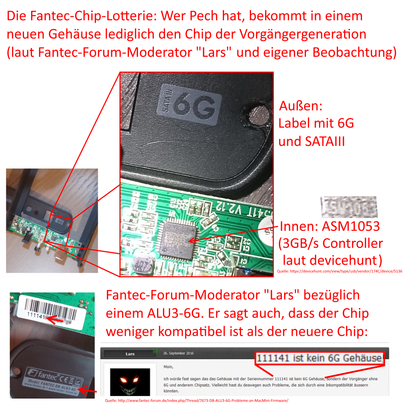

Da mir hier ja nicht geglaubt wurde hier nochmal der Beweis in Bildform. Ich verzichte auf jegliches Copyright, sodass ihr das Bild gerne in Sozialen Medien etc. verbreiten dürft.
Ich finde dies eine wichtige Information, denn in diesem Thread werden Kaufempfehlungen zu Fantec ausgesprochen und im Haup-Post gibt es eine Liste, welche Chips in welchen Gehäusen drin sein sollen. Dies ist also eine Ergänzung zu der Liste am Anfang und zeigt, dass es fast schon eine Lotterie ist, welchen Chip man dann tatsächlich bekommt.
Zumindest, wenn ein falsch deklariertes FantecProdukt mit älteren ASM1053 versteckt geliefert würde, kann ntrl. MTechlerin nichts dafür, wenn eine ASM1153e-Firmware versehentlich geflasht wird (allerdings im Vortrauen auf richtige Angaben von Hersteller/Verkäufer-Webseite und Produktpackung).
Allerdings verstehe ich, dass man sich ärgert, wenn man so betrogen wird, wenn eine Firma dafür, egal von wem, danach wür sowas diesbezüglich auch noch in Schutz genommen wird und sich weigert Geld zurück zu zahlen oder nicht gegen richtiges Produkt umzutauschen will (gegen Gesetz), =>Frist setzen.
Geht auch OHNE Beweislast des Kunden, sondern der Verkäufer muss beweisen, dass er ein fehlerfreies und ein so-wie-drauf-steht-Eigenschaften-Produkt geliefert hat.
Nach 1/2 Jahr nach Kauf besteht weiterhin noch ein Rest von 1+1/2 Jahr gesetzliche Gewährleistung. Wer vergessen hat nach 1/2 Jahr zu reklamieren, sollte es problemlos noch beweisen können, siehe Seriennummer-Aufkleber auf Produktpackung und auf der Leiterplatte des Produktes draufgeklebt und dessen Bezeichnung dessen Asmedia-Chips.

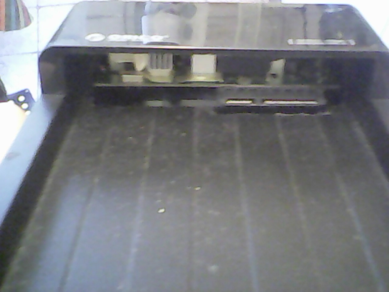

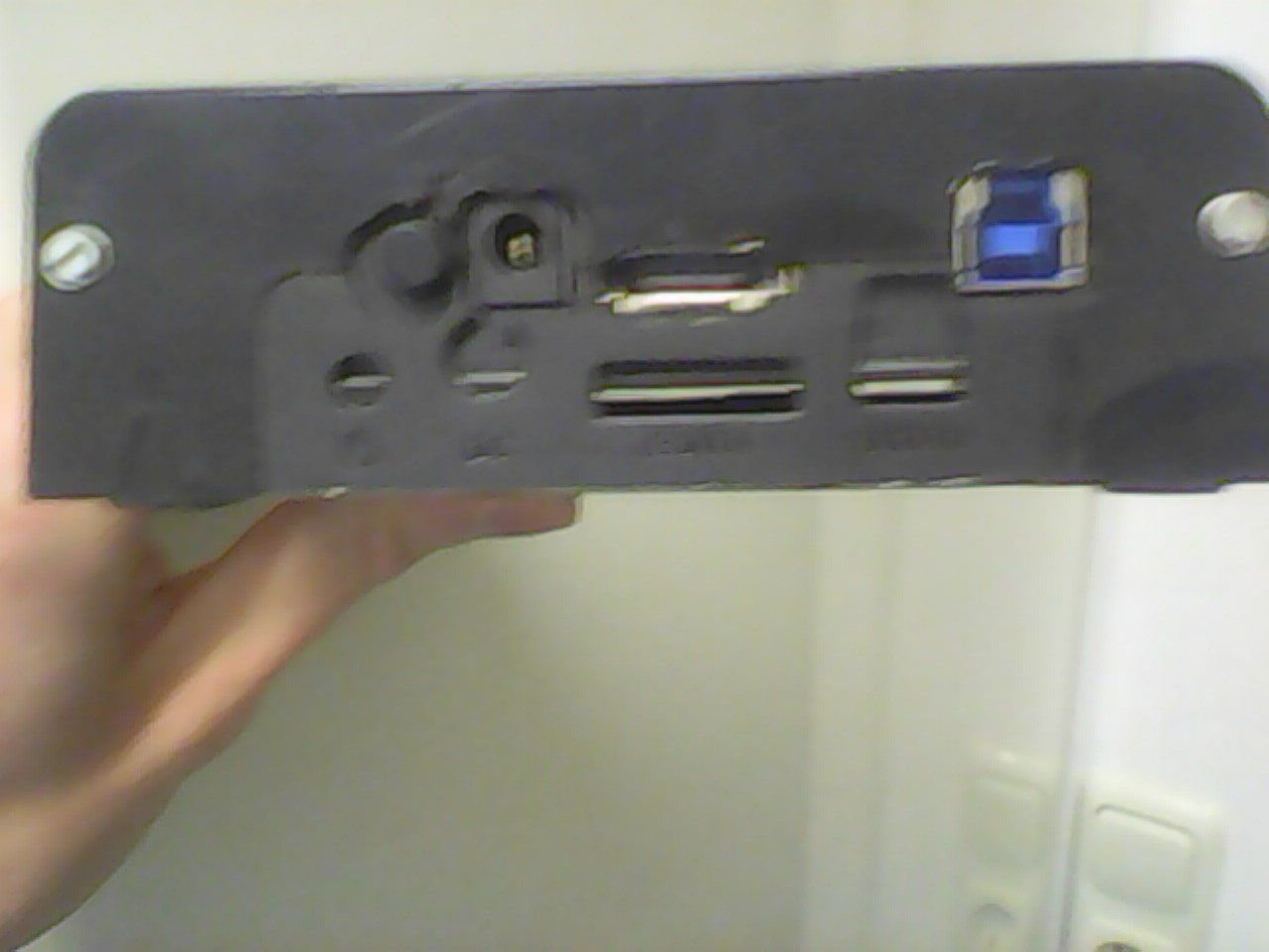

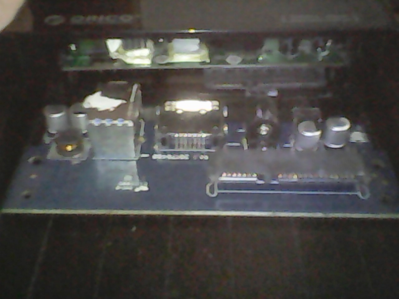

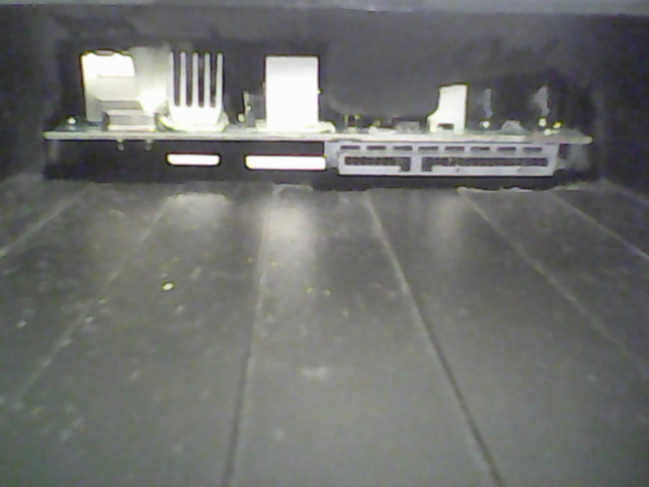

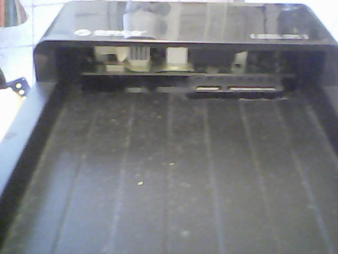

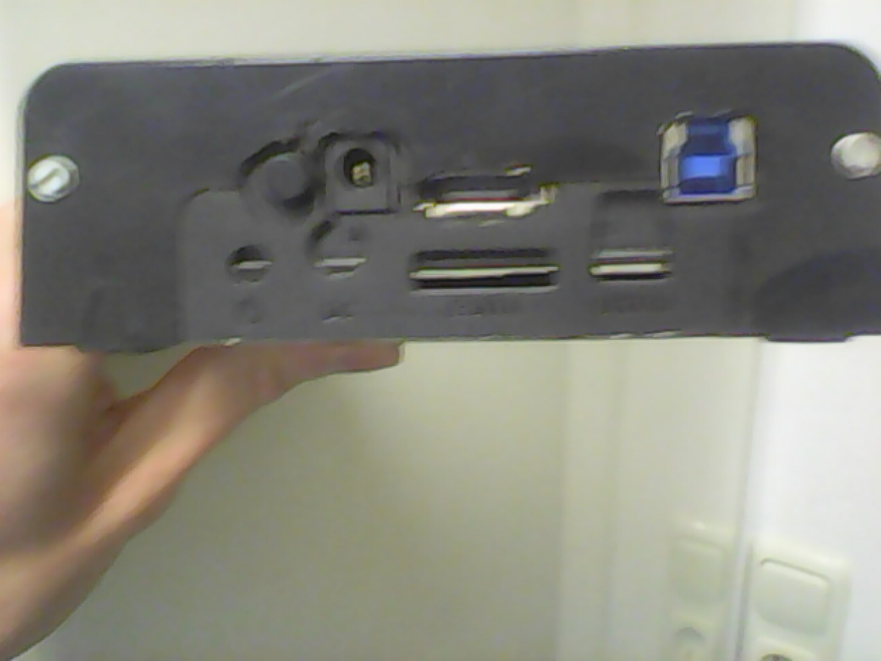

Die Orico 6518SUS3 (USB-B 3.0 +eSATA) /6518US3 (USB 3.0-B), welche ich bei amazon gekauft hatte, ist vom Einschub her praktisch, aber dessen Norelys 106X Chip und keiner deren verschiedener Firmwares kann leider kein TRIM per USB.
Hatte dann meine Orico 6518SUS3 Gehäuse umgebaut, Plastik zurechtgedremelt/gefräßt und eine Fantec DB-Alu3e-6G-Platine reingeschraubt, funktioniert gut, Wärmeleitkleber (Silikonbasis) +Kühlkörper wurde noch auf ASM1153E befestigt als Schutz vor Durchbrennen durch Überhitzung des Chips, lief jetzt seit 8 Tagen im Dauer-Loop-Stresstest über USB bei 470 MByte/s ohne kaputtzugehen. Stresstest nun zum Schluss manuell beendet.

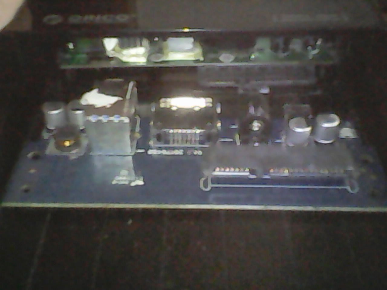

Hinweis JMicron-Chips werden sonst ohne Kühlkörper bei hohen Transferraten auch sehr heiß!!:)

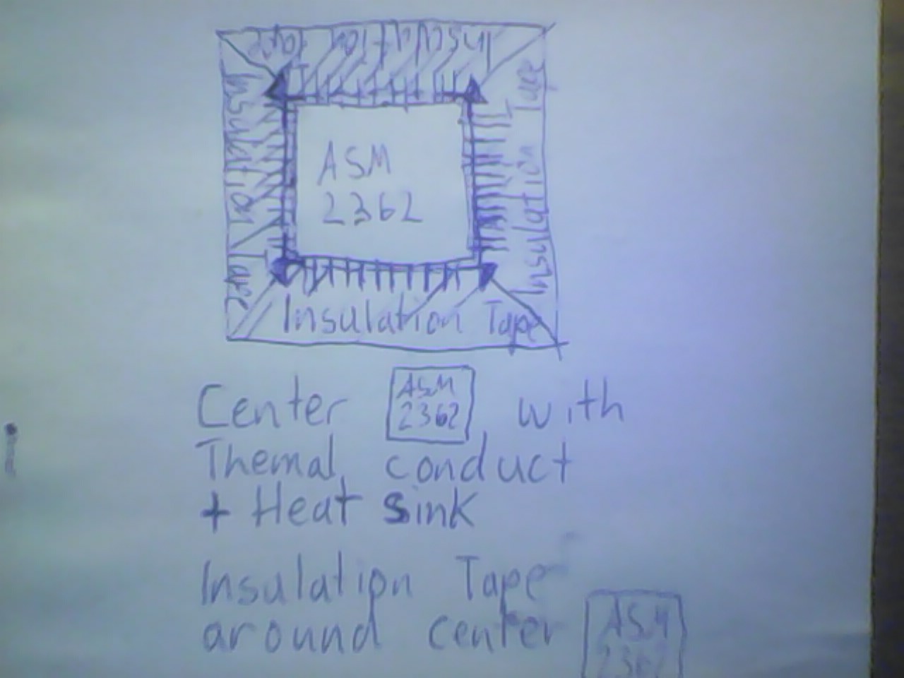

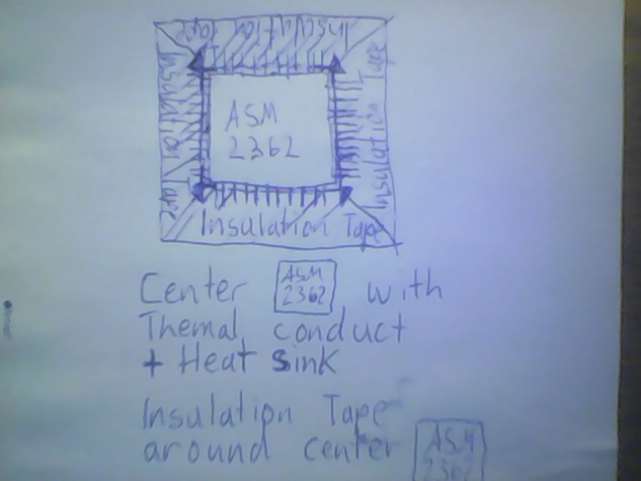

Die beiden Kühlkörper auf dem ASM1153E, der 2. auf dem ASM1542 ESATA-USB Signalswitch) werden bei Dauerhöchstbelastung ca. handwarm.
Und hier noch auf der Skizze, außenrum um den ASM1153E sicherherithalber (aber nur über den Beinchen drumrum Isolierungsklebeband hingebäppt, als Schutz wegen Kurzschlussgefahr, falls der Kühlkörper dochmal leicht verückt) Und der außen etw überschüssiger Wärmeleitkleber drumrum, nach mehrfachem (vorsichtigen) Draufdrücken während des Trockenvorgangs ist über dem doppelseitigen Klebeband hält den Kühlkörper noch zuästzlich etw. besser) Der Kühlkörper ist 8,8mm unten breit, der ASM1153E-Chip (5,5mm*5,5mm). Band ist nicht über dem Chip , wie man meinen könnte, sondern genauso nur außen um den Chip wie auch auf den Fotos äußerlich nur erkennbar ist )

Es wurde teilweise von Produktfälschungen von DB-ALU3e-6G berichtet von Usern, die bei amazon gekauft hatten.
Ich hab neun Stück davon bei Jacob-Computer gekauft und zwei Stück davon bei MediaMarkt innerhalb letzte 14 Monaten gekauft. Alle gelieferten Exemplare sind OK, (ASM1153E VID 174C, PID 55AA), also KEINE Fälschungen.
Falls die Fantec DB-Alu3e-6G es sein soll. Ich kann bestätigen bei Jacob-Computer passt, alle gelieferten Fantecs DB-ALU3e-6G OK, keine Fälschungen. Es ist übrigens günstiger, wenn der Shop-Aufrug per geizhals erfolgt. !:)
9 Stück insgesamt auf vier Bestellungen, nur so als Beispiel war immer vorrätig und wurde binnen max ca. 3-7 Tagen geliefert.

SCSI-Unmap (=TRIM-Equalivalent) kann die DB-ALU3e-6G auch nach manuellen Aufpsielen von Firmware 140509_A1_82_40.bin : TRIM durch (SCSI=>ATA-Translation) (Richtung SATA-intern.), was SCSI-Befehle nach ATA-Befehle umsetzt, also SCSI-Unmap nach ATA-TRIM umsetzt
(UASP = USB-attached-SCSI-Protokol =SCSI über USB)
TRIM direkter (per ATA-Passthrough über SCSI/UASP) geht damit nicht, bis jetzt keine Firmware hierfür vorhanden. Es gibt meines Wissens auch keine SATA-USB-Adapter, welche das können, weil sich die Hertseller eher nur noch auf neuere interne Schnittstellen konzentrieren, wie M.2.
