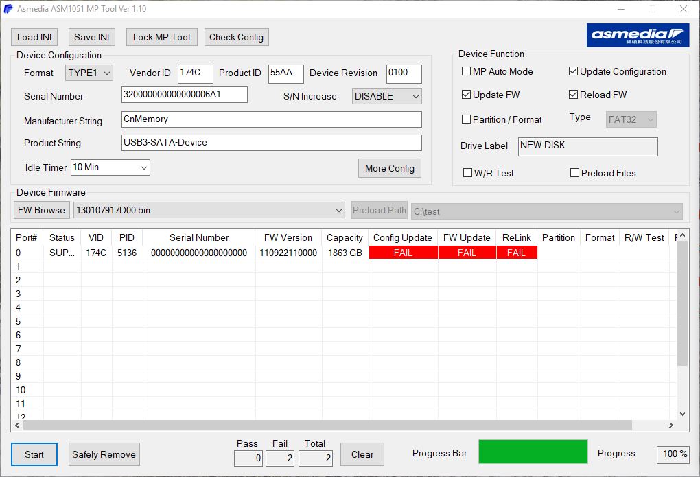

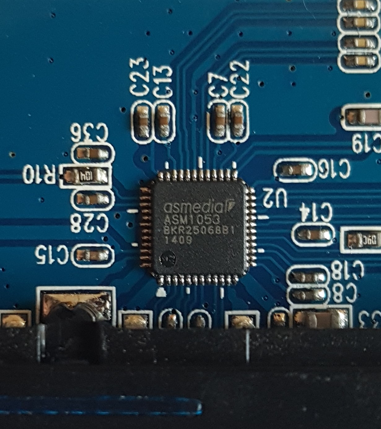

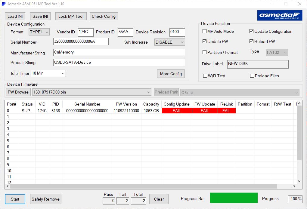

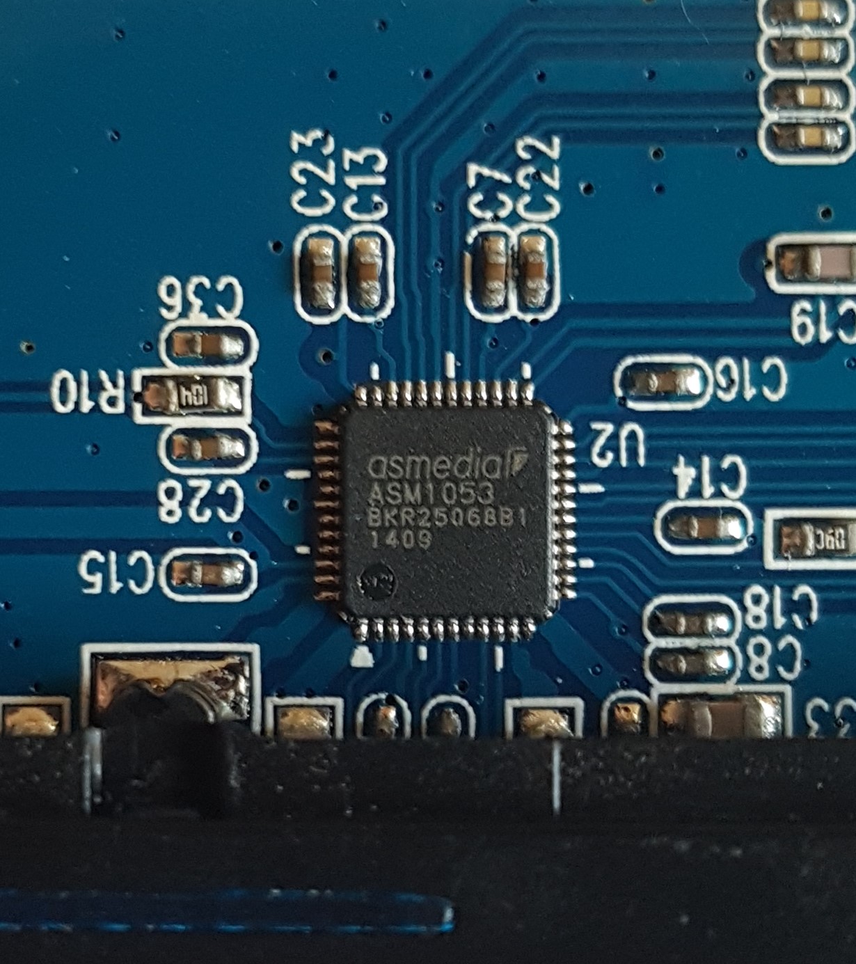

ich habe diesen externen HDD Schacht: https://www.amazon.de/gp/product/B00BAU2BEW/
Leider unterstützt dieser keine automatische Abschaltung der HDD, sodass ich diese nur am An/Aus Schalter ausschalten kann, was sich in den SMART Werten als Spannungsabfall negativ niederschlägt.
Verbaut ist ein ASM 1053 Chip (siehe Bild).
Darauf hin habe ich das "ASMedia.1053.No.Name.Device" Tool runtergeladen und wollte einen Idle Timer einstellen, sodass die HDD nach einer gewissen Zeit abschaltet. Leider kommt es dabei beim Flashen immer zu 3x Fail (siehe Bild). Das passiert sowohl bei der fertigen ini als auch beim manuellen Einstellen.
Was mache ich falsch?
Gruß
tefracky
