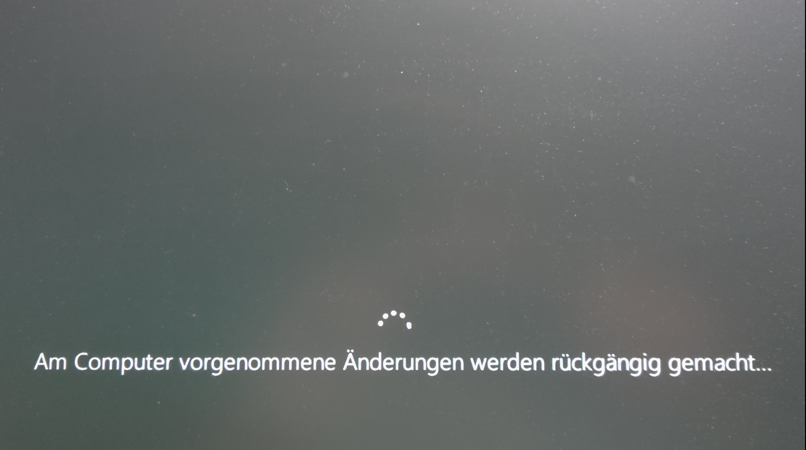

Startet nicht mehr, sondern dreht Dauerschleife.
Hab alle bekannten (Internet) Möglichkeiten probiert, NICHTS ERREICHT!
Es dreht hartnäckig seine Schleife (ca 1,5 Min) !
Ich komme nirgendswo mehr rein!
Was kann ich noch tun?

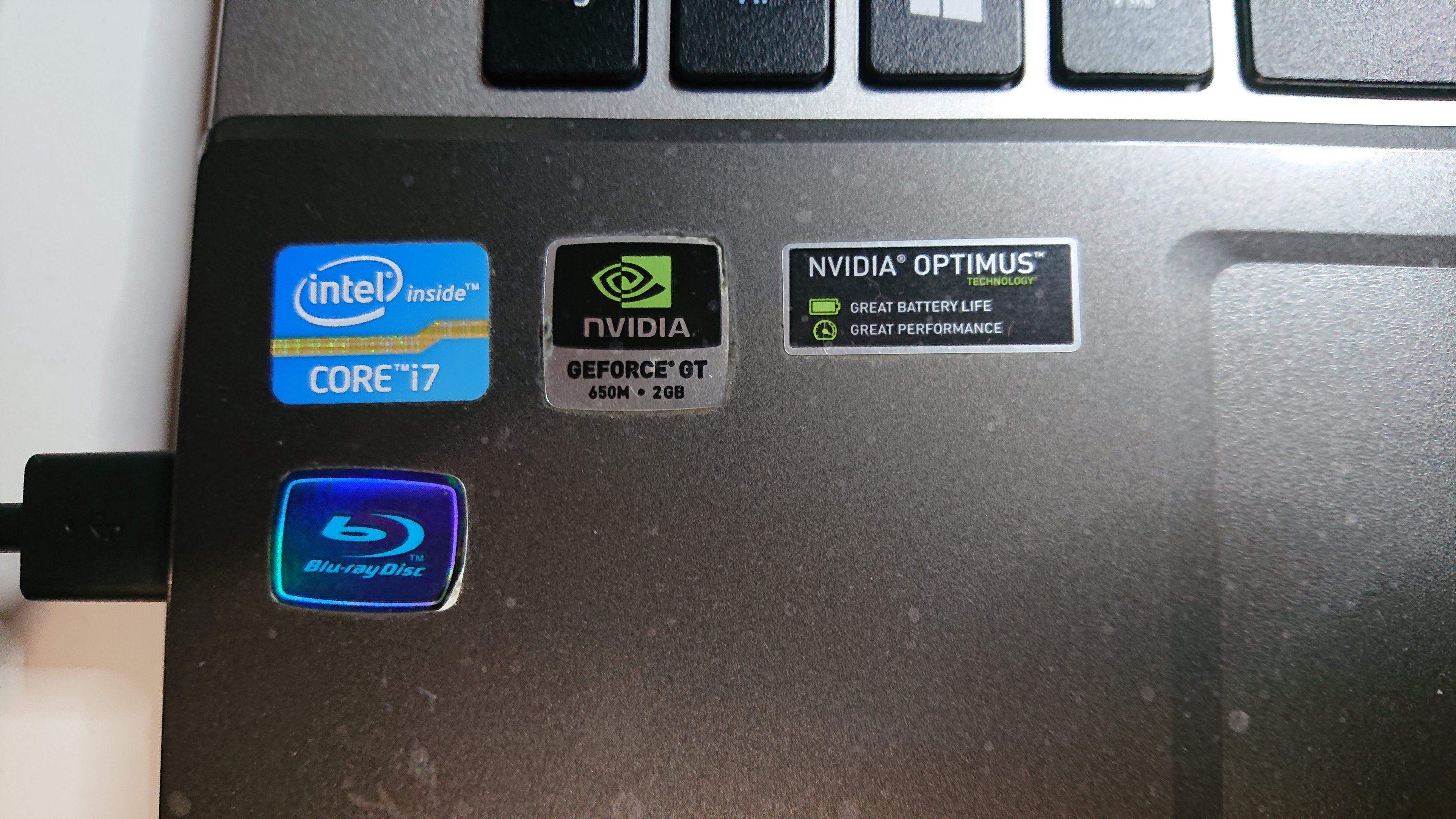

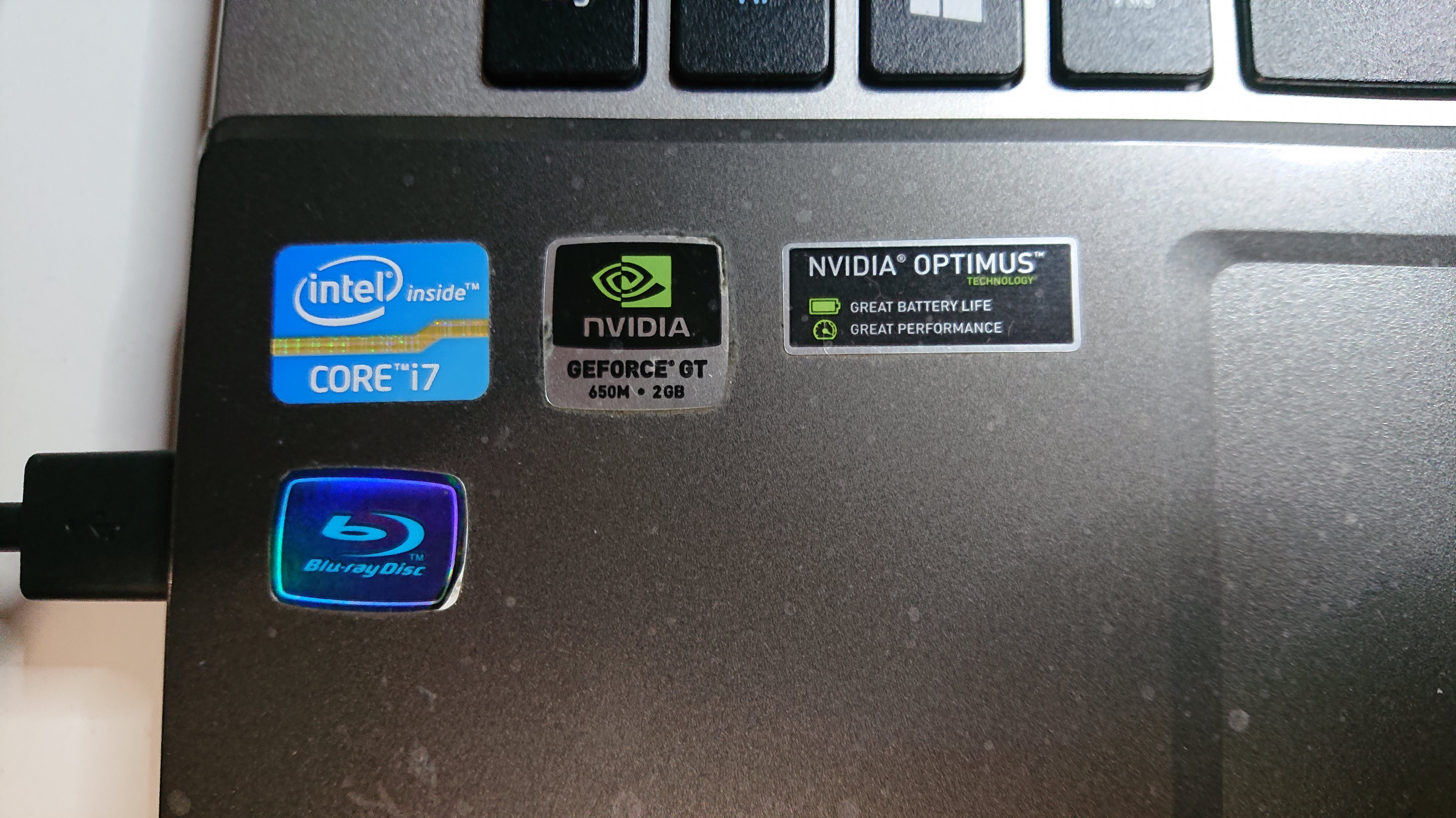

Hat dein Gerät eine Nvidia drin ?
Wenn du aber alles probiert hast, dann bleibt dir wohl nur mit externen System (Linux o. Windows Live System vom USB Stick) deine Daten zu sichern und dann alles NEU aufsetzen. Weiter habe ich bei Acer nur schlechte Erfahrung gemacht wenn es sich um ein Intel Nvidia Hyprid Gerät handelt mit Windows 10. Geschuldet das Acer bei einigen Geräten in Sache Hardware und Treiber ein eigen Ding macht.
Stimmt, Nvidia, für anspruchsvollere Grafik .
Intel für Normales.

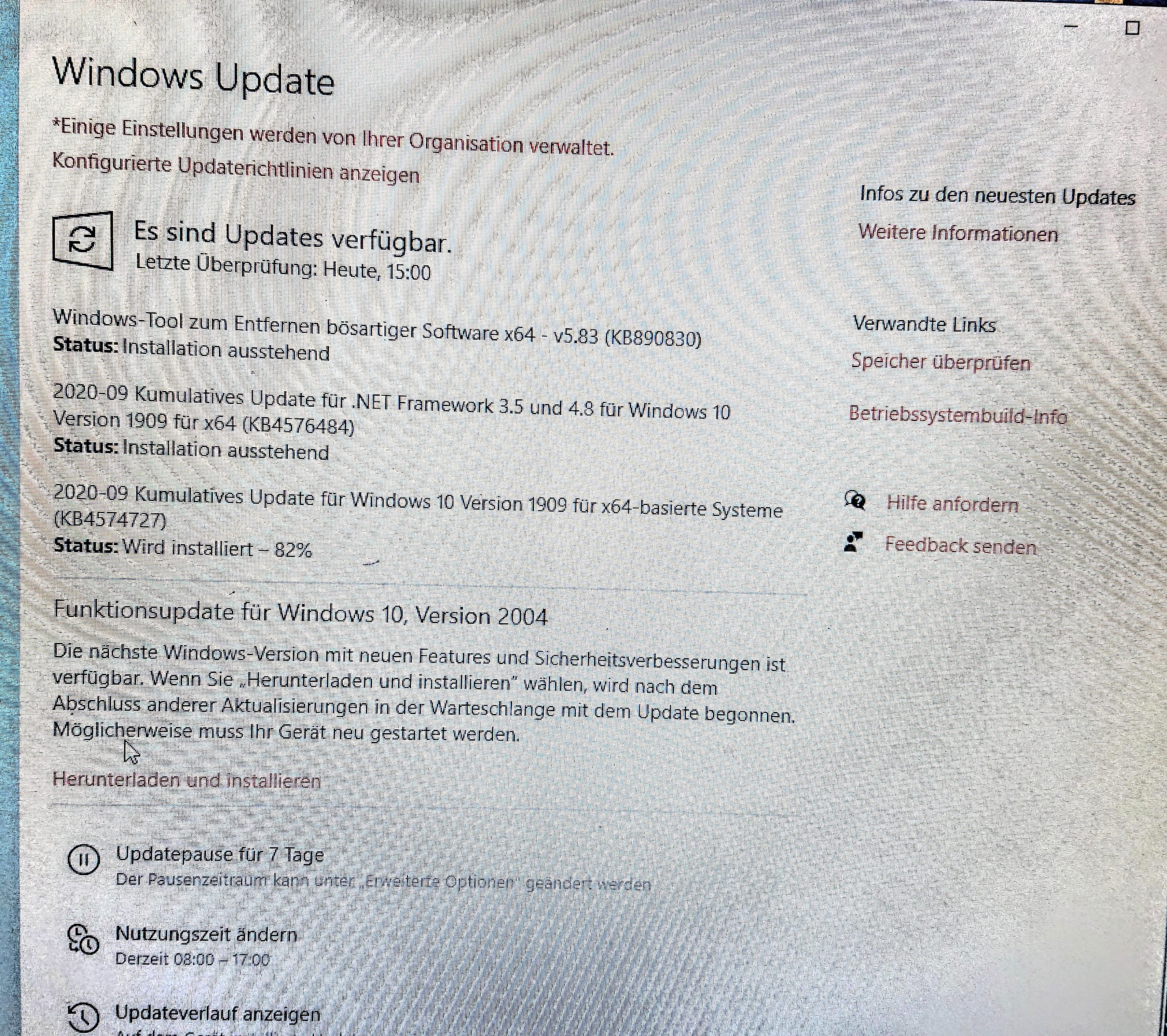

War von Windows vorgeschlagenes Update (Mai v.2004)

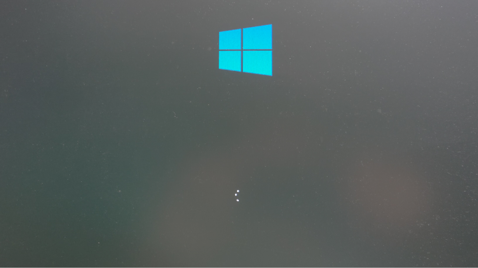

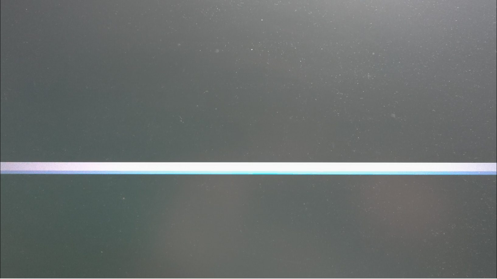

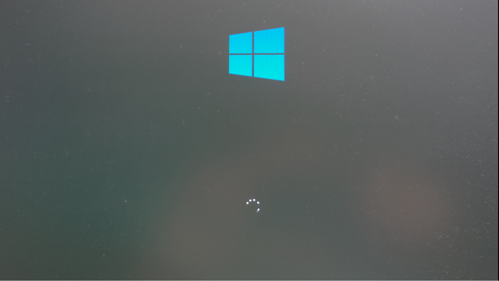

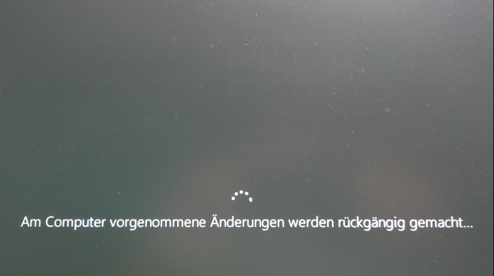

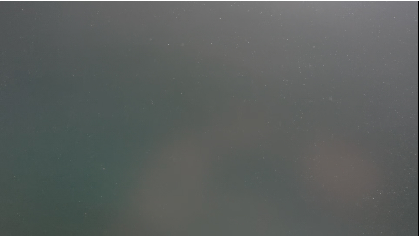

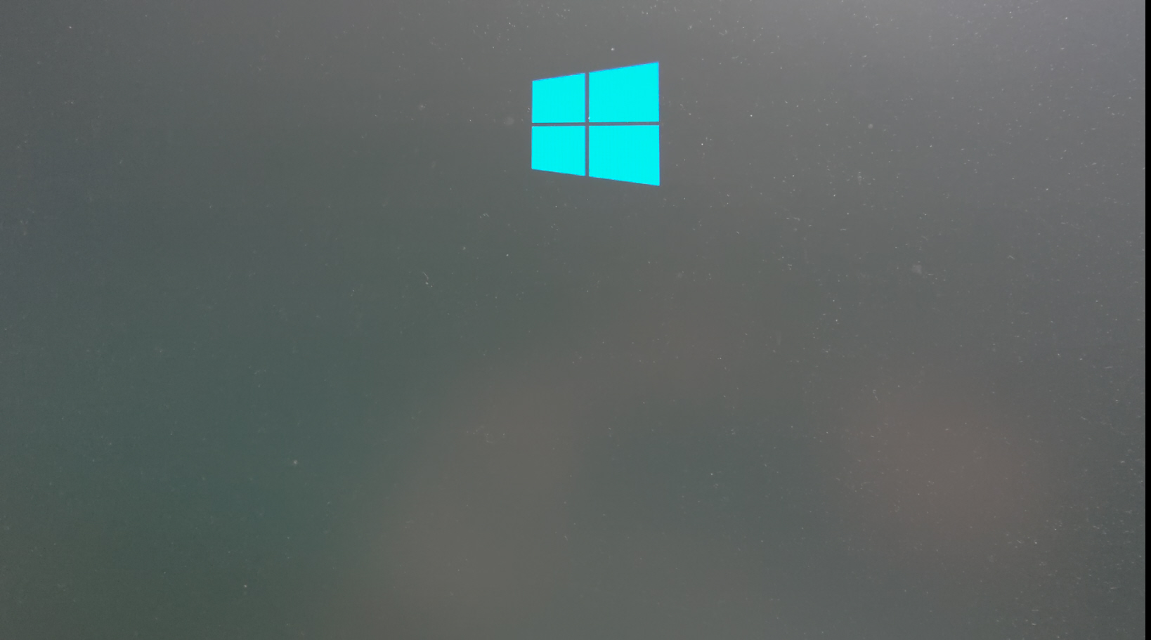

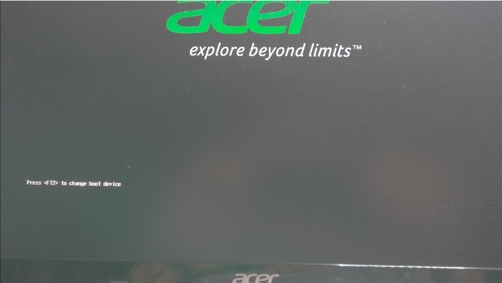

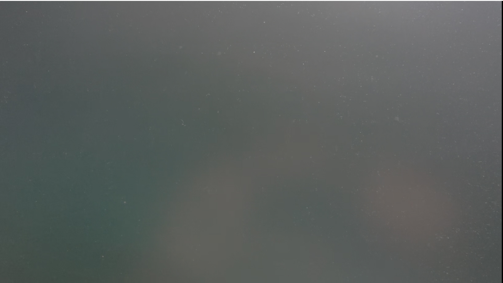

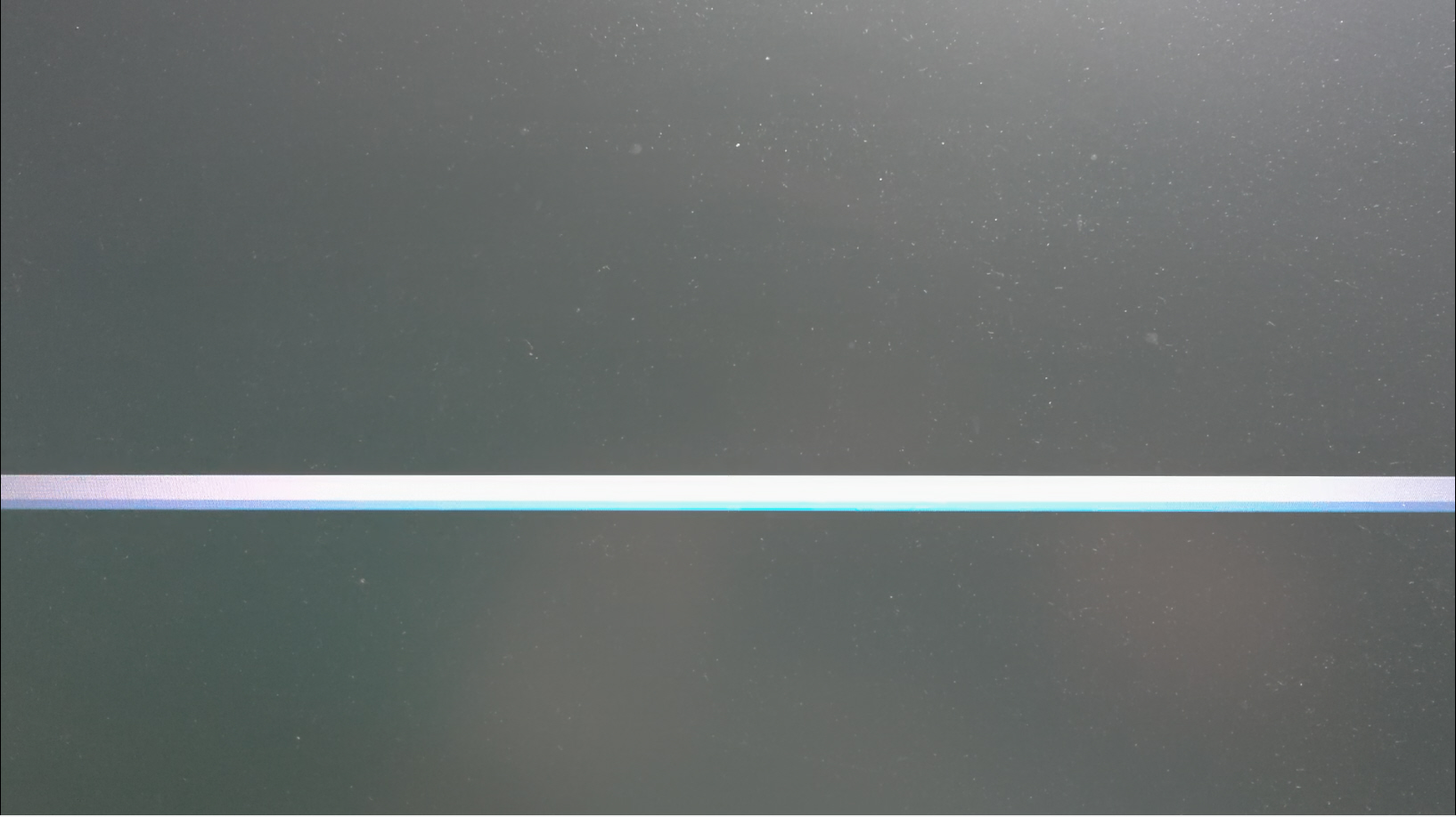

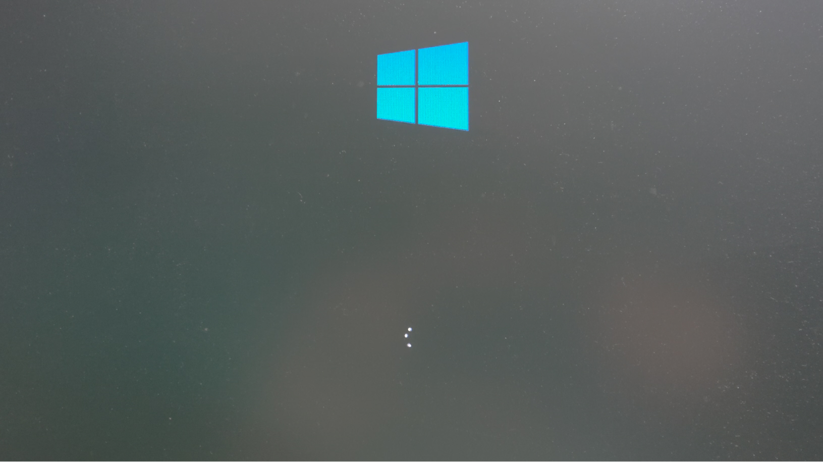

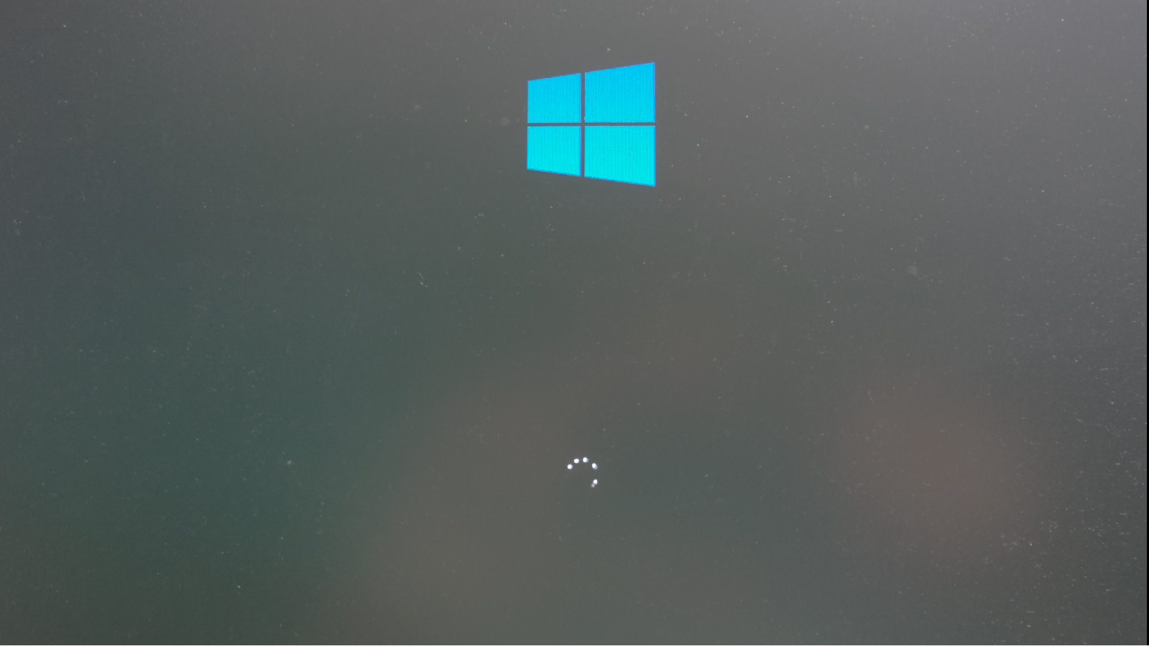

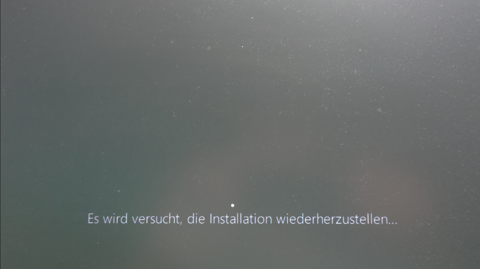

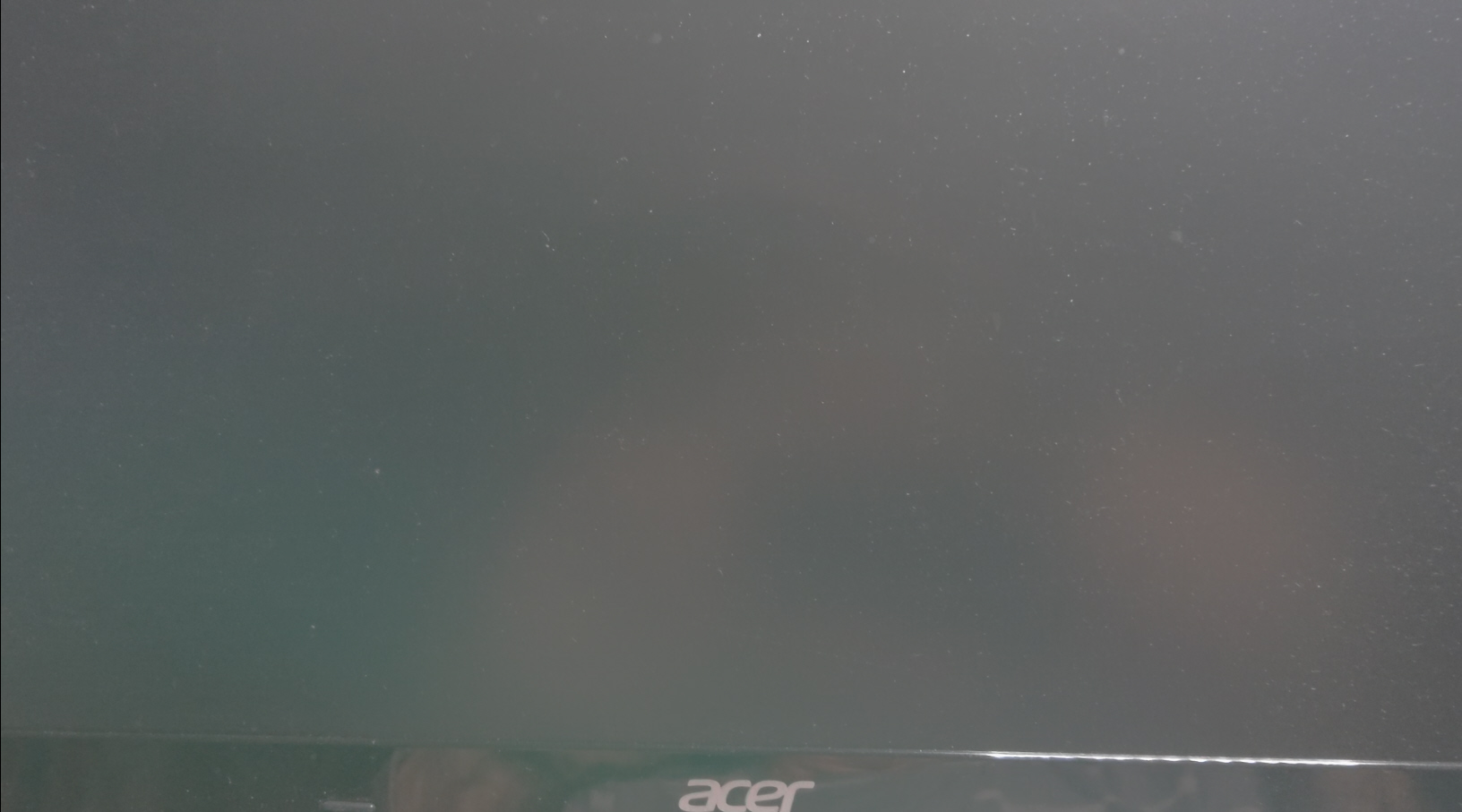

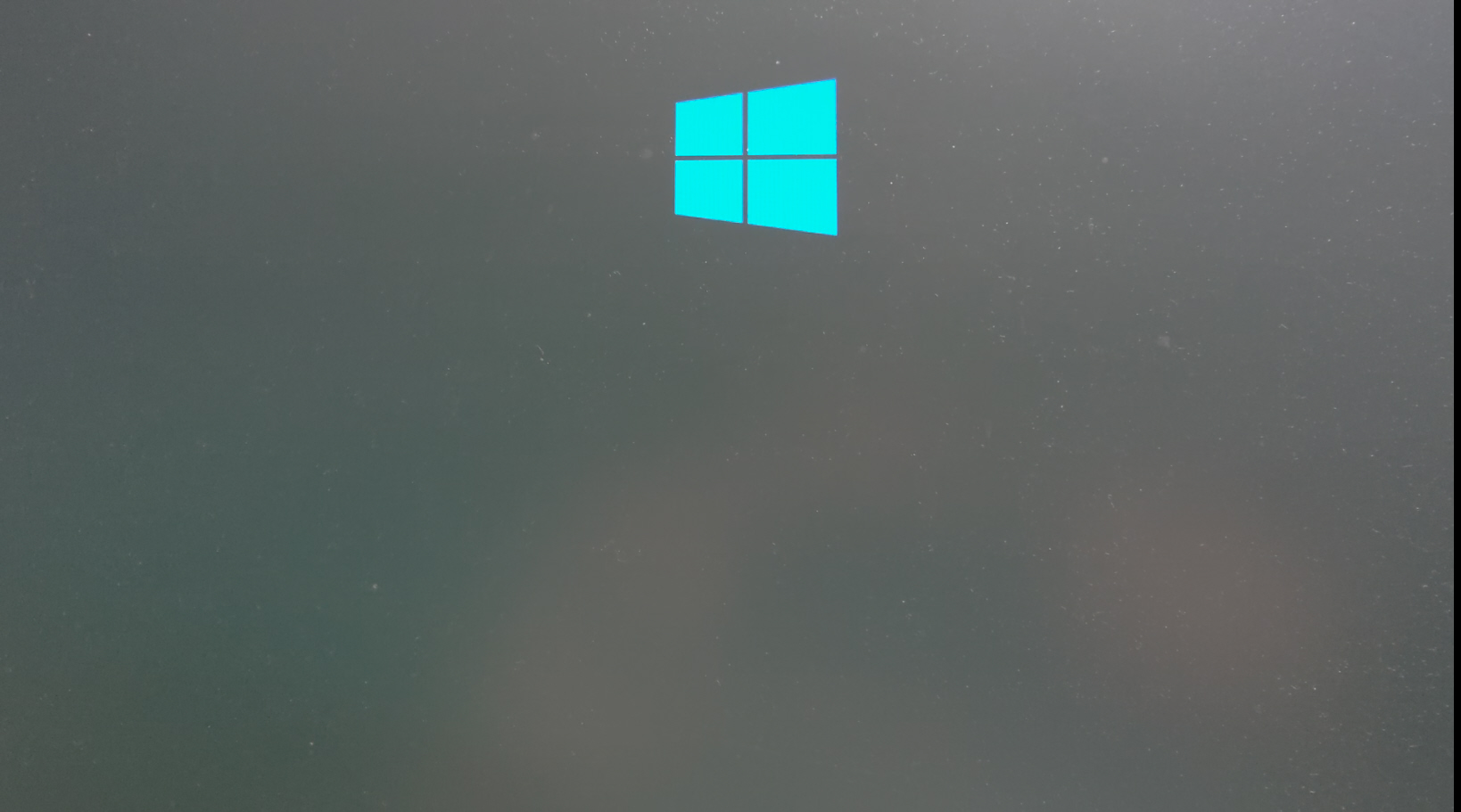

Die Schleife dauert 127 sec. Nach ca 5 sec ein kurzer Flash (Bild 5b) und weiter geht's. Und das Tag und Nacht.
Keine Chance da raus zu kommen, außer natürlich ins BIOS zu Anfang.
Der Flash bedeutet ja wohl, dass irgendwas (Grafikkarte?) streikt .
Ich benutze das Teil seit 8 Jahren, hab da natürlich 'ne Menge Proggis drauf. Sträube mich das alles zu reinstallieren.
Bin einfach ratlos!
Hab übrigens vor kurzem die CPU von i7-3630QM auf i7-3840QM upgegraded. Lief seit 4 Wochen bestens! Kann dann ja wohl daran nicht liegen!?
Das Rätsel ist für mich: weshalb kann ich mit allen möglichen Tricks (u.a. 3 x starten und jeweils Stromkabel entfernen, usw) überhaupt nicht aus der Schleife rauskommen in Starthilfe o.ä. Das war einmal zu Anfang. alles probiert. Danach gibt's jetzt nur die Schleife, Schleife, Schleife,....

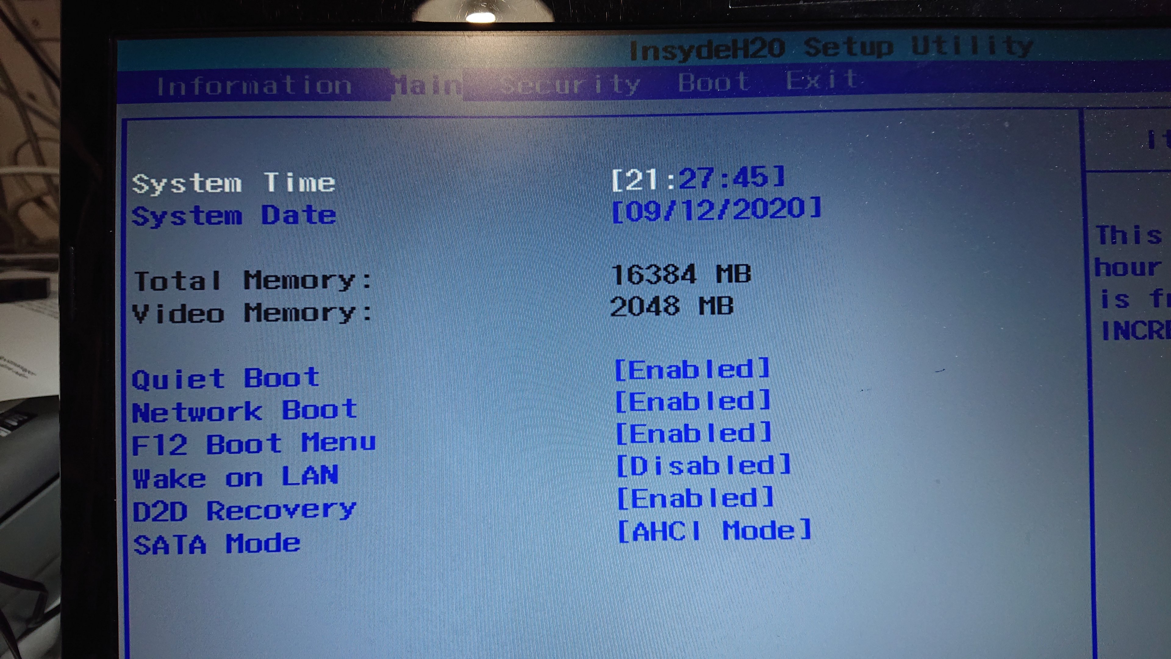

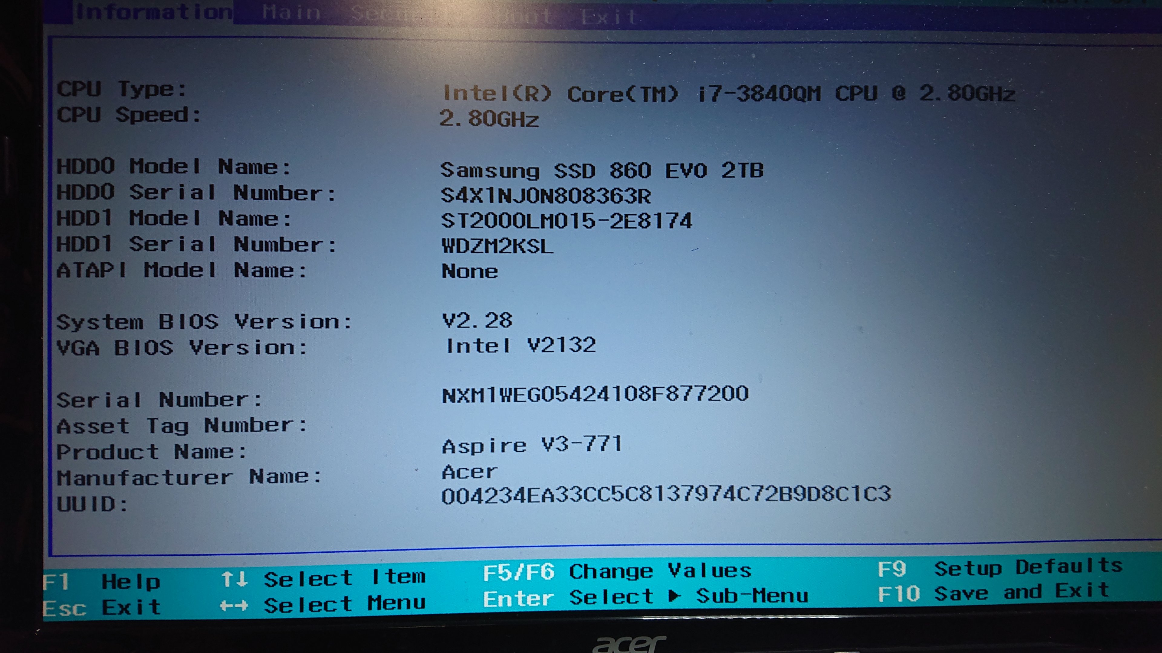

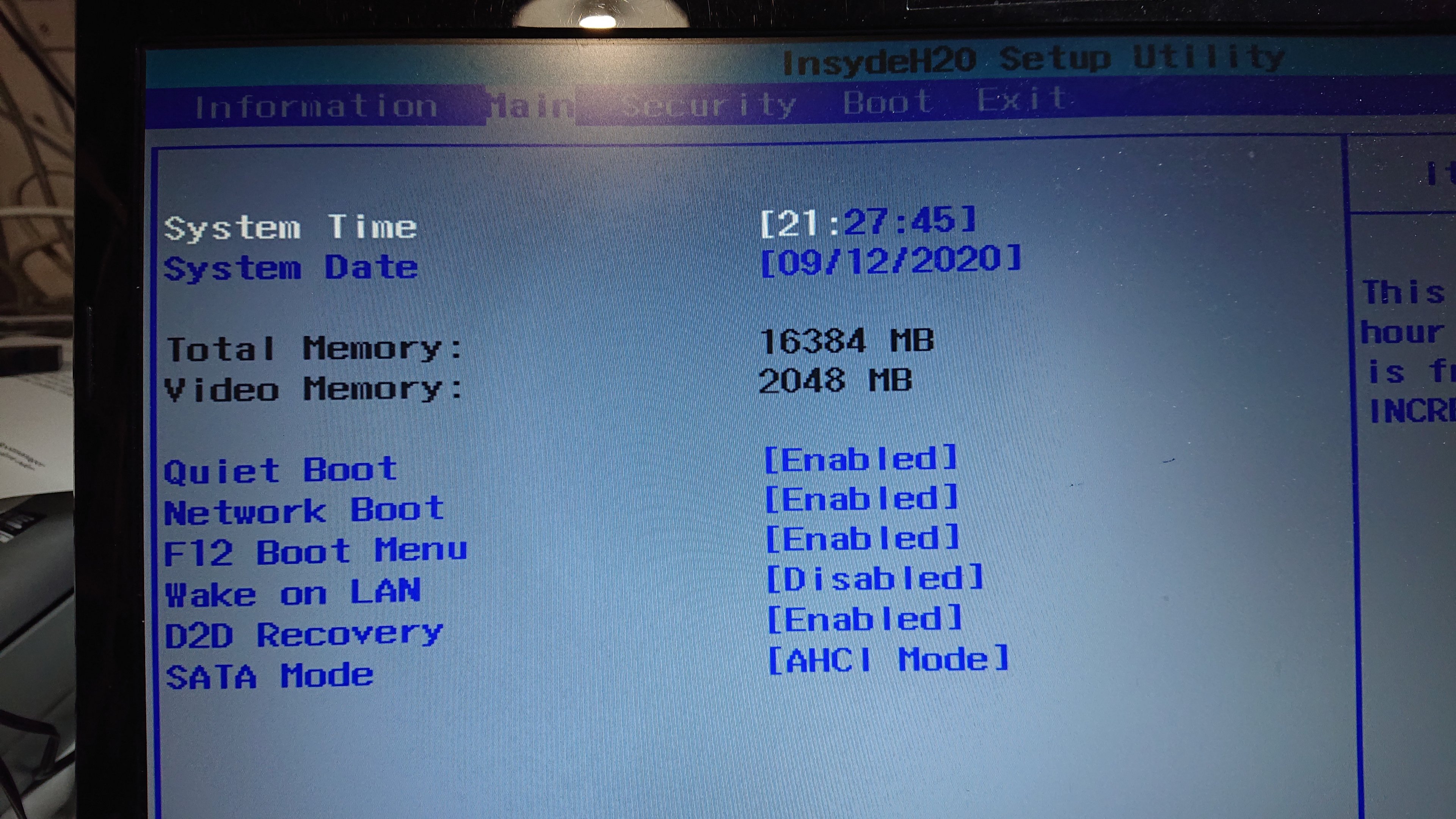

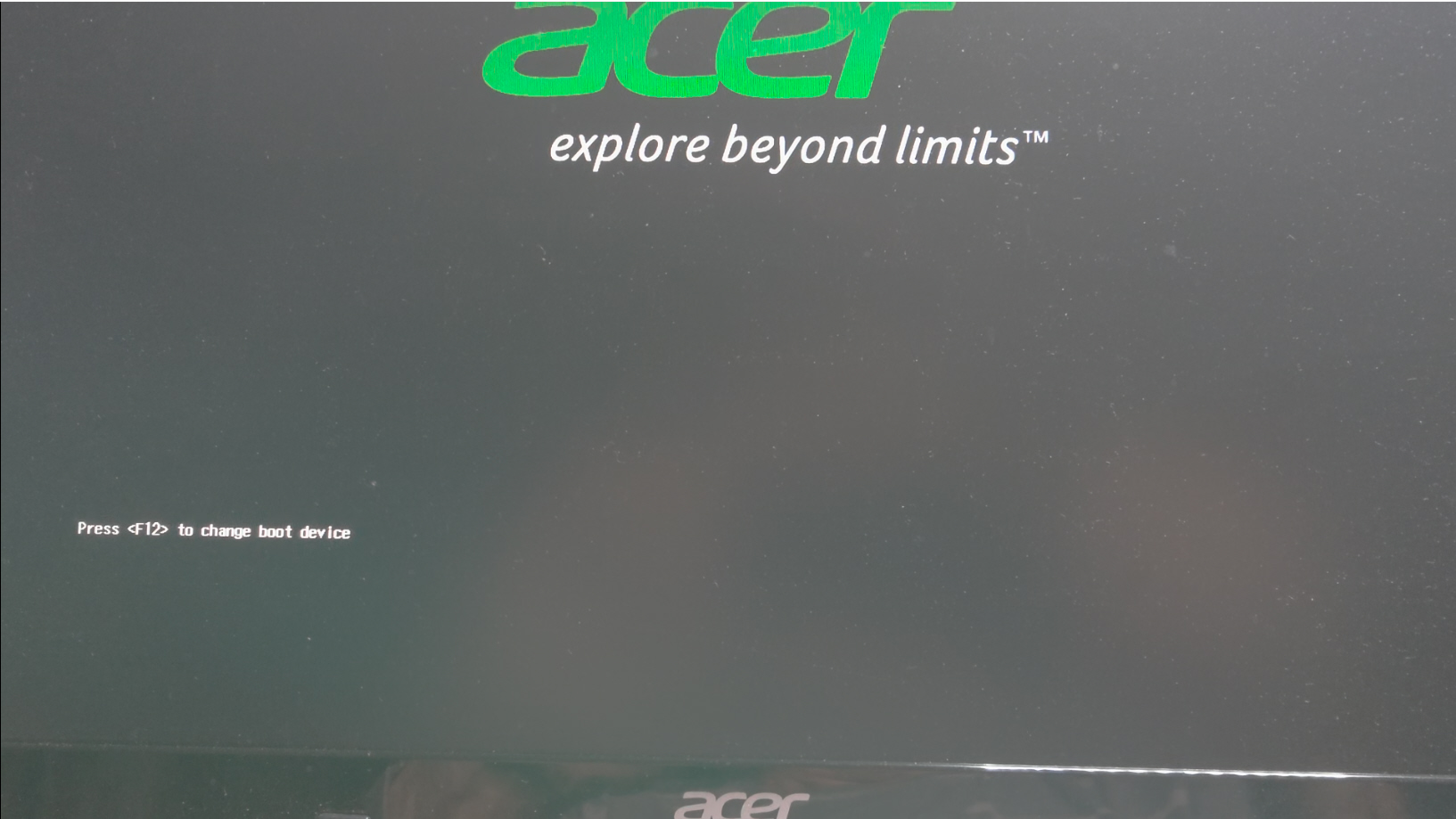

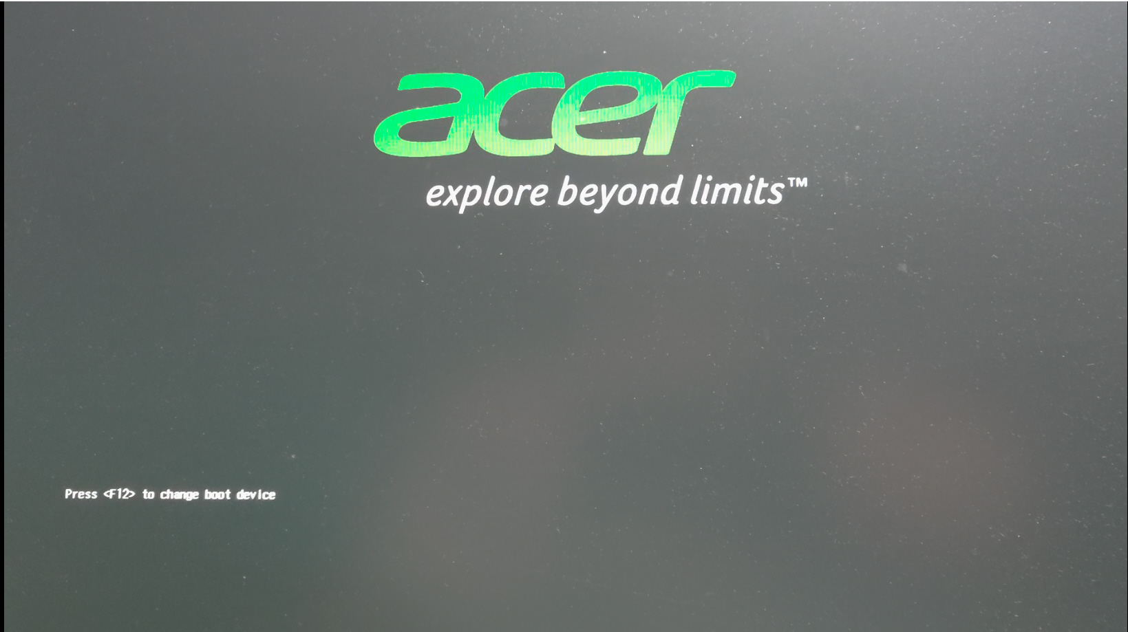

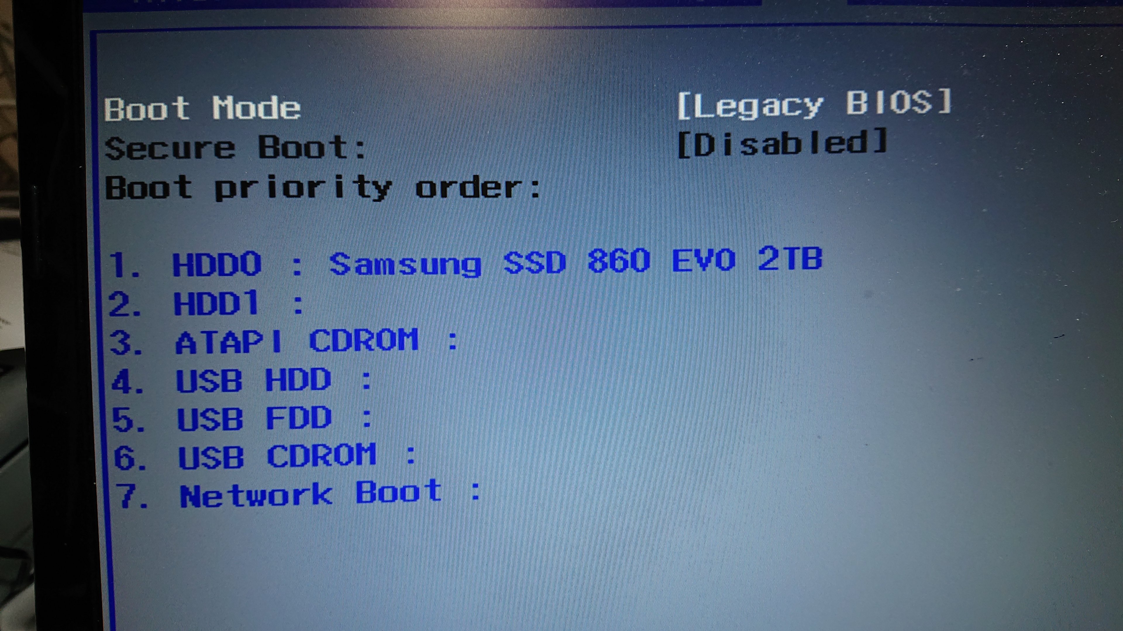

Wenn es im Bios möglich ist, dann die NVIDIA deaktivieren und nur die Intel laufen lassen und schauen.
Geht wohl nur per Gerätemanager. Komm ich ja nicht rein. Ich guck mal eben ins BIOS
So sieht's im Bios aus. Update ist aktuell.

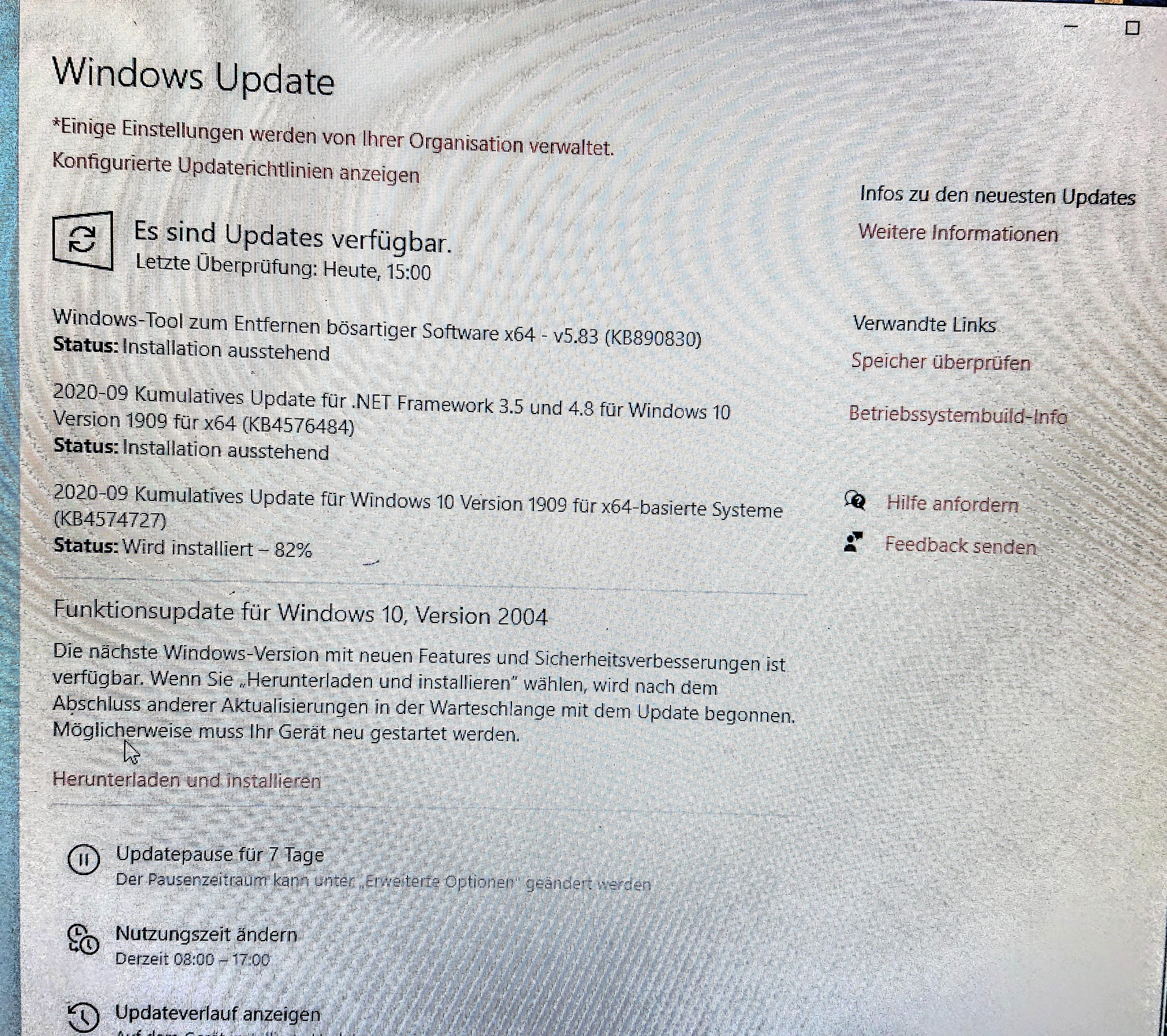

Hurrah! Läuft wieder! Wie?
Hab species_0001 Rat befolgt, allerdings dieses Mal mit MediaCreationTool2004 und Setup DVD. Angepasst ans Laptop! War vielleicht ausschlaggebend. Nach einigen erfolglosen Versuchen dann über Starthilfe probiert. Bin eben kurz zur Toilette, ist nebenan, Tür aufgelassen und was hör ich nach kurzer Zeit: Windows Startsound!
Meine freudige Überraschung könnt ihr euch vorstellen! Hab ich doch seit 3 Tagen frustiert damit zu tun gehabt!
Ergebnis: Update 2004 ist nicht installiert. Dafür wurden andere Dateien geladen (Foto)
Problem: Was soll ich jetzt machen. Kann ich jetzt Update 2004 installieren?
Werde vorher auf jeden Fall von der Systempartition (Boot+C-Partition) frisches Backup machen!

Die Tatsache, dass jetzt direkt andere Updates installiert wurden, kann das heißen, dass die vorher gefehlt hatten??
Ja, kann sein. Man kann da erstmal nur spekulieren. Ich warte noch und wenn's irgendann mal sein MUSS, bevor das nächste vor der Tür steht, mach ich's!👍
