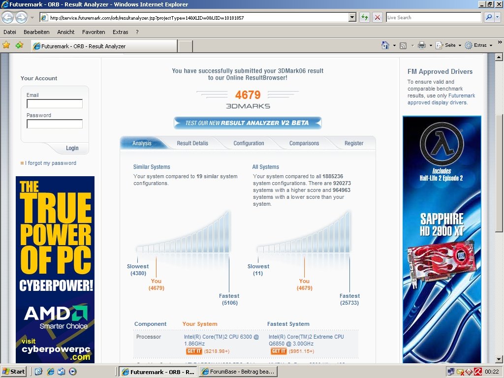

Habe meine Graka mal höher übertaktet: GPU: 614,25 RAM: 1.512 und bei ATI-Tray Tools 6.524 Punkte bekommen. Nicht schlecht, dafür das meine E6300 immo nur bei 1.866 Mhz läuft.:D Die Temperaturen haben sich überhaupt nicht geändet.:p
Mein Ergebnis bei 3DMark 06 hat sich auch leicht verbessert. Von 4445 Punkten zu 4679 Punkten.:)
