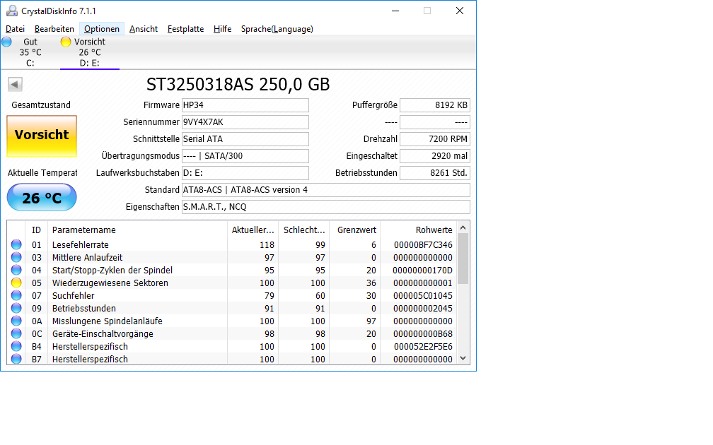

Bei den Festplatten die SMART Werte auslesen. Von diesen Werten je Festplatte ein Bild zeigen.
http://www.computerbild.de/download/CrystalDiskInfo-3103298.html
Memtest lasse ich gleich nochmal durchlaufen, auch wenn ich es schonmal gemacht habe.

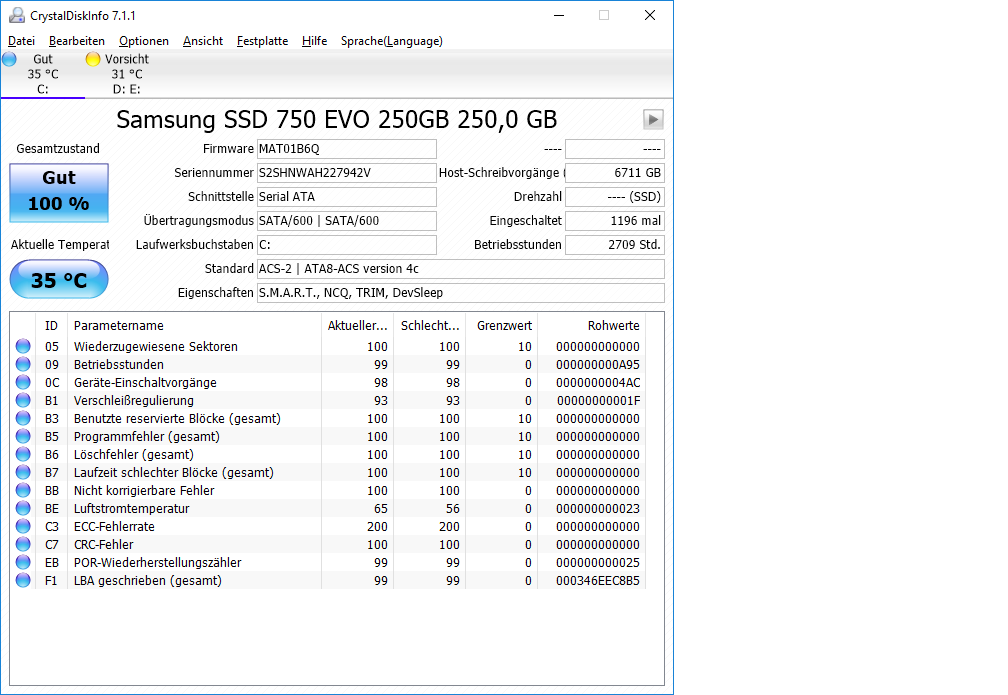

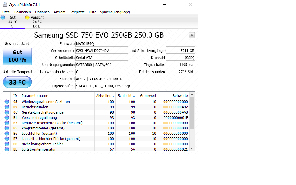

Die SSD ist meine C Platte, die andere Datengrab.

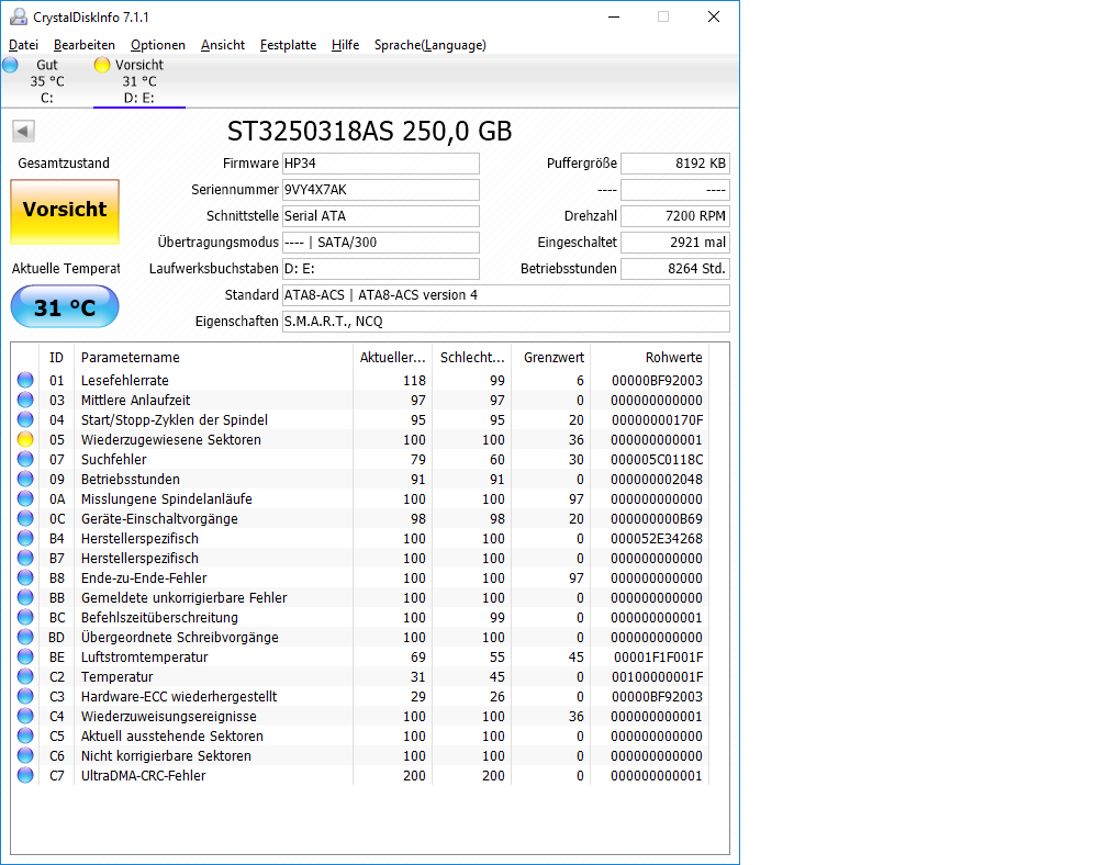

Dann brauen wir nicht weiter zu suchen. Die zweite Festplatte ist ab kaputt gehen. Diese Auswechseln. Dann schauen ob noch mal ein blue screen auftritt? Memtest kannst Du trotzdem noch machen, der schadet nicht.
Ist doch Blödsinn. Das was wir in dem kleinen Bereich des CDI Screenshots sehen ist EIN wiederzugewiesener Sektor. Das heißt erst mal gar nichts und es erklärt schon lange nicht das Fehlerbild.
Bitte mal das CDI Fenster komplett aufziehen und neuen Screenshot machen. Auch von der SSD.

Es gibt 200786758 Lesefehler und 96473157 Suchfehler, so wie eben ein defekter Sektor.
Aber vor allem wird im blue screen ein Memory Fehler ausgewiesen.
Ich kann nur noch mal eindringlich raten diese Festplatte aus dem System raus zu nehmen.

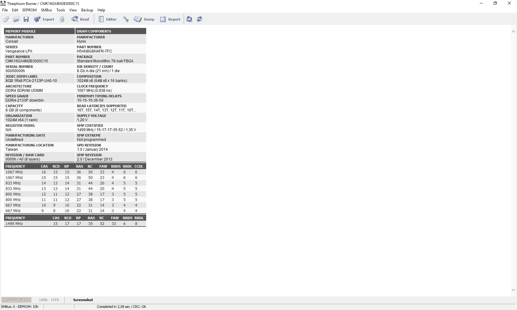

Memtest86 schafft nicht diese (kombinierte) Last. Wie hoch ist der Speicher getaktet? Ich würde wetten, dass dein System auch bei Prime nicht stabil bleibt.
Lad dir mal Thaiphoon Burner runter und klick auf Read. Poste dann davon einen Screenshot.
Free Version reicht aus.
http://www.softnology.biz/files.html

Warum ist der Festplatte nicht mehr zu trauen? Unabhängig davon ist das Fehlerbild doch absolut klar. Fehlt nur noch die Info auf welcher Frequenz der RAM läuft.

Der Ram läuft auf 2933. Ich hatte ihn zum Test aber auch schon auf 2133 - gab auch Bluescreens.
