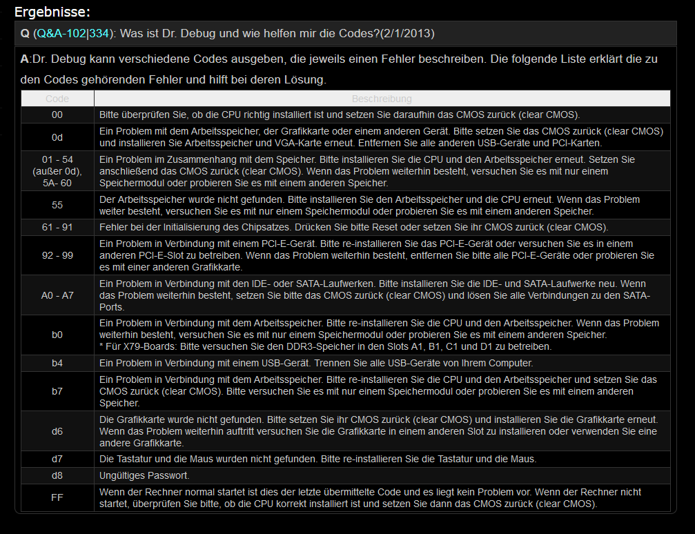

Hier, das sind die Debug Codes von ASRock, da gibt's keinen B6:
Was man aber doch zu B6 findet ist: "B6 Clean-up of NVRAM".
Wenn du im UEFI (Bios) eine Option hast den NVRAM zu löschen, mach das.
Gibt es aber glaube ich schon lange nicht mehr.
Dann mach ein BIOS-Reset, Jumper setzen bzw die hierfür erforderlichen PINs überbrücken (Handbuch)
