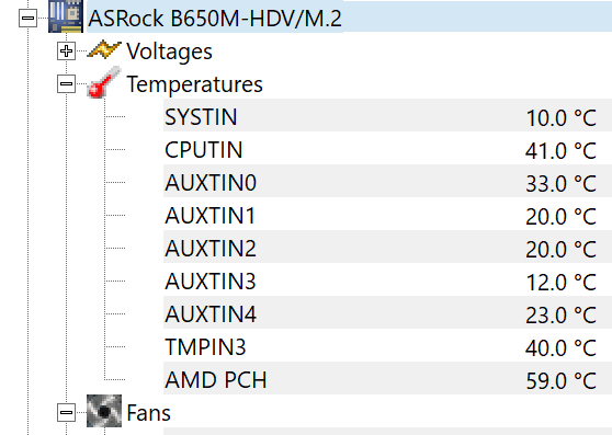

Ich habe mir nun das HDV/M2 für 12€ Aufpreis gegenüber dem M2+ bei Galaxus geholt. (War wie neu.) Ich denke, dass dies für das "Seelenheil" die richtige Entscheidung war zwecks Langlebigkeit und Upgrademöglichkeiten.
Allerdings haben beide Boards gar keinen Temeperatursensor für die VRMs. Daher kann ich nicht wirklich vergleichen, ob es jetzt kühler als beim M2+ ist.
Ist der Wert für AMD PCH im Idle so normal? Laut Google soll das der Chipsatz sein. Weiß jetzt leider auch nicht, wie es beim M2+ war :D
PCH sind nicht die VRMs, sondern der Platform Controller Hub. Viel Ahnung davon habe ich auch nicht, aber solange das unter Last nicht deutlich über 75°C geht, würde ich mir da nicht so viele Gedanken machen.
Also PCH bleibt beim CPU-Benchmark konstant und beim Zocken geht es auf 50° runter, da der Chip neben de dem Kühler der Grafikkarte sitzt...^^
Reaktionen: djducky
Dann hast du auch kein Problem. :)
