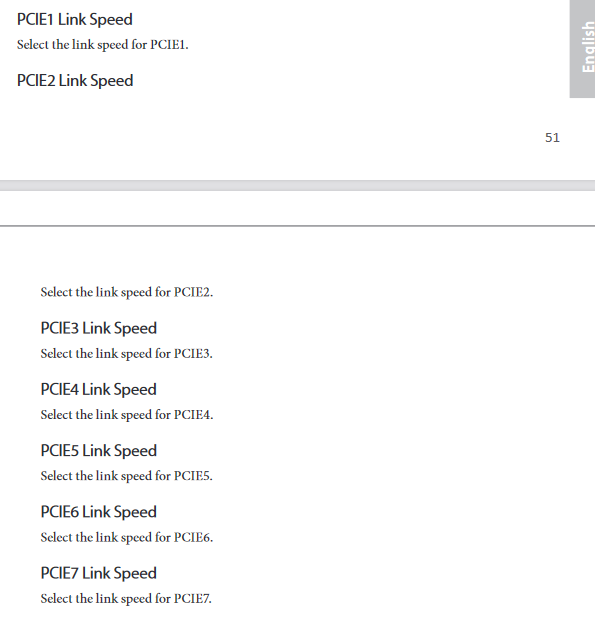

motorazrv3 schrieb:
Hast du mal ins BIOS geschaut und geguckt auf was du dort stellen kannst?
Ja, da war meines Wissens nichts mit lane Vergabe, aber ich werd gleich nochmal nachgucken
sNo0k schrieb:
die Karte im "großen" Slot per Riser angebunden?
mal probiert die 10 Karten in den kleinen Slots unterzubringen und keine in den großen zu stecken?
Hab ich gemacht aber hat nichts gebracht.
Zumindest gibt es diese Optionen im UEFI
