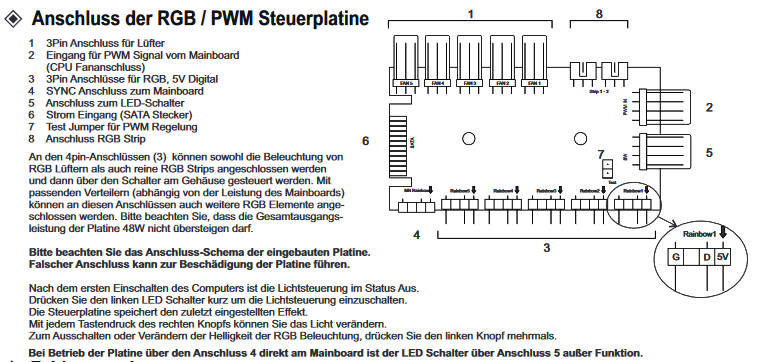

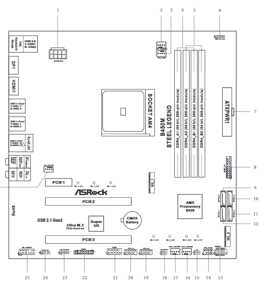

Ich habe das ASRock SteelSeries B40m mit aktuellem Bios und steuere die Gehäuselüfter über eine Platine.
CPU steckt in 3 (Screenshot MB) und die Platine ist von 2 (Screenshot) auf 2 (Screenshot MB) geschaltet. Hab in Bios alles versucht, aber die Lüfter laufen auf Volllast.

Hallo andlog,
ich habe genau das selbe Problem wie du, dass sich meine Lufter über die Platine nicht steuern lasssen.
Hab bis jetzt in keinem Forum eine Antwort gefunden, aber bei der polychrome Software von Asrock handelt es sich noch um eine Beta Version, eventuell ist ein Feature , mit dem man Lüfter über eine Platine steuern kann noch nicht verfügbar. : (:mad:
