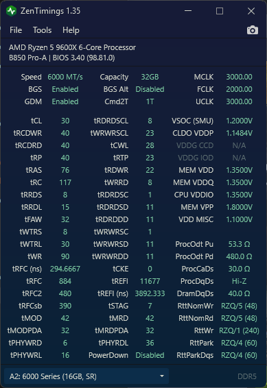

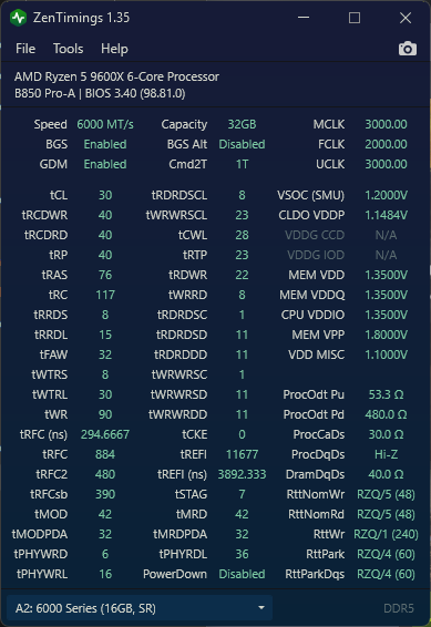

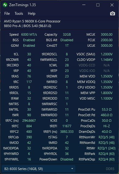

Ärgerlich! Magst du mal einen zentimings Screenshot posten?
Ist mein erstes Mal, falls was brauchst einfach Bescheid geben. Ich habe an den Spannungen nichts manuell geändert, nur auf EXPO-6000 umgestellt das Profil. Danke!

jojo90er schrieb:
Sieht unauffällig aus. Gibt natürlich Dinge die ich ändern würde, aber das EXPO läuft wie es soll.
Ich würde bei dem Fehlerbild auf Kontaktprobleme im Sockel tippen und die CPU nochmal aus und wieder einbauen.

@jojo90er
Die Vsoc ist mit 1,200V ziemlich hoch. Muss das bei 6000 MT/s wirklich sein?
Nein... die läuft auch problemlos mit 1.1V. Genauso kann die VDDP auf 0.95V zurückgenommen werden. Das ist oft sogar stabiler.
Aber ich glaube nicht, dass das ursächlich für sein Problem ist.
Reaktionen: Tanzmusikus
Geht nur um die Info, dass so hohe Spannungen nicht sein müssen.
Reaktionen: Ned Flanders
