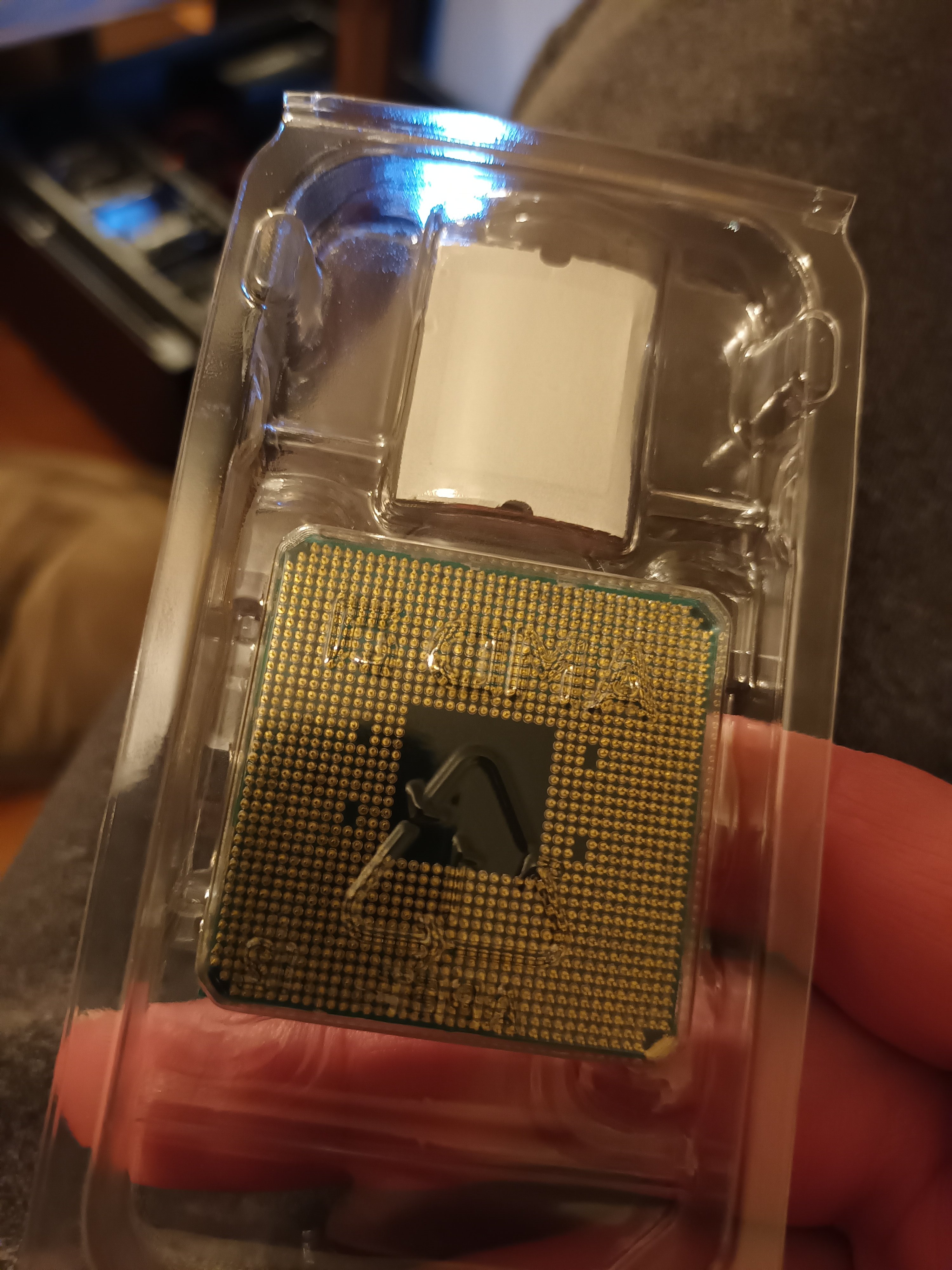

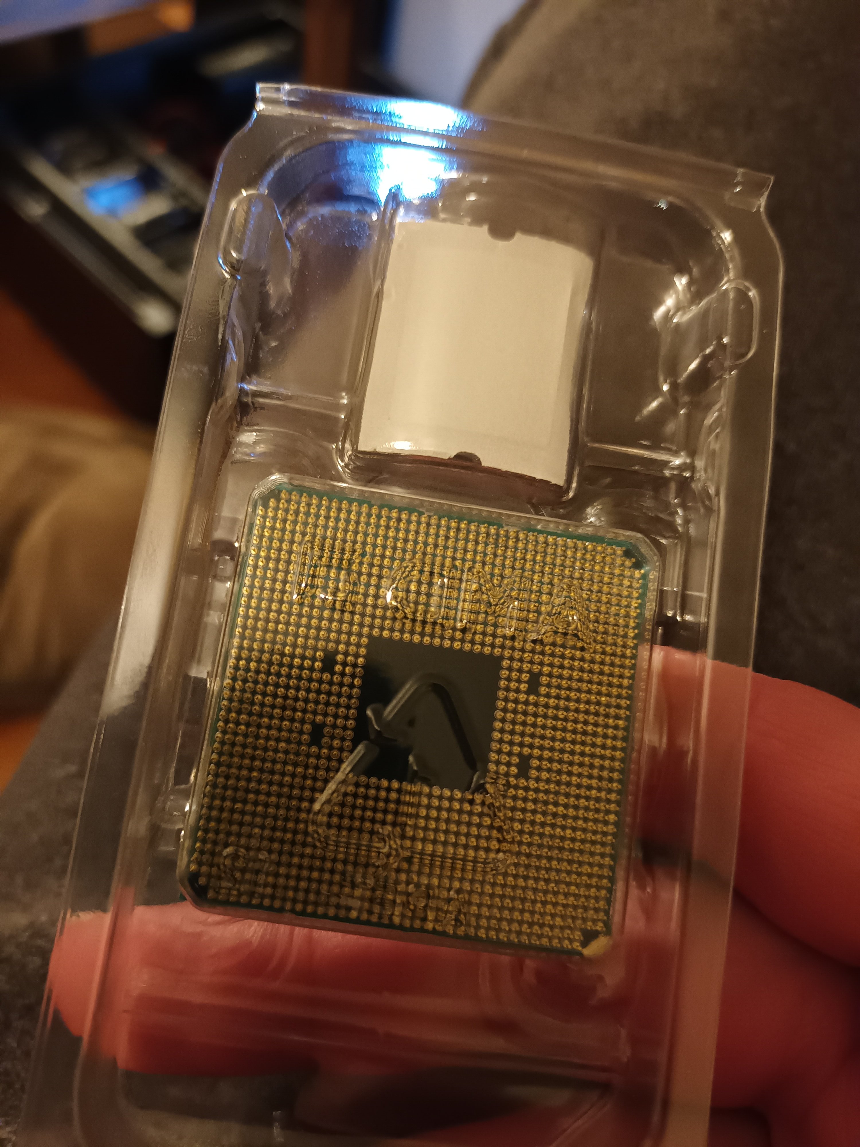

Hat die neue CPU auf der Unterseite irgendwelche Verfärbungen?

Cpu sieht gut aus. Bios defaults hab ich schon geladen mit der Alten. Ich versuche es noch mal.

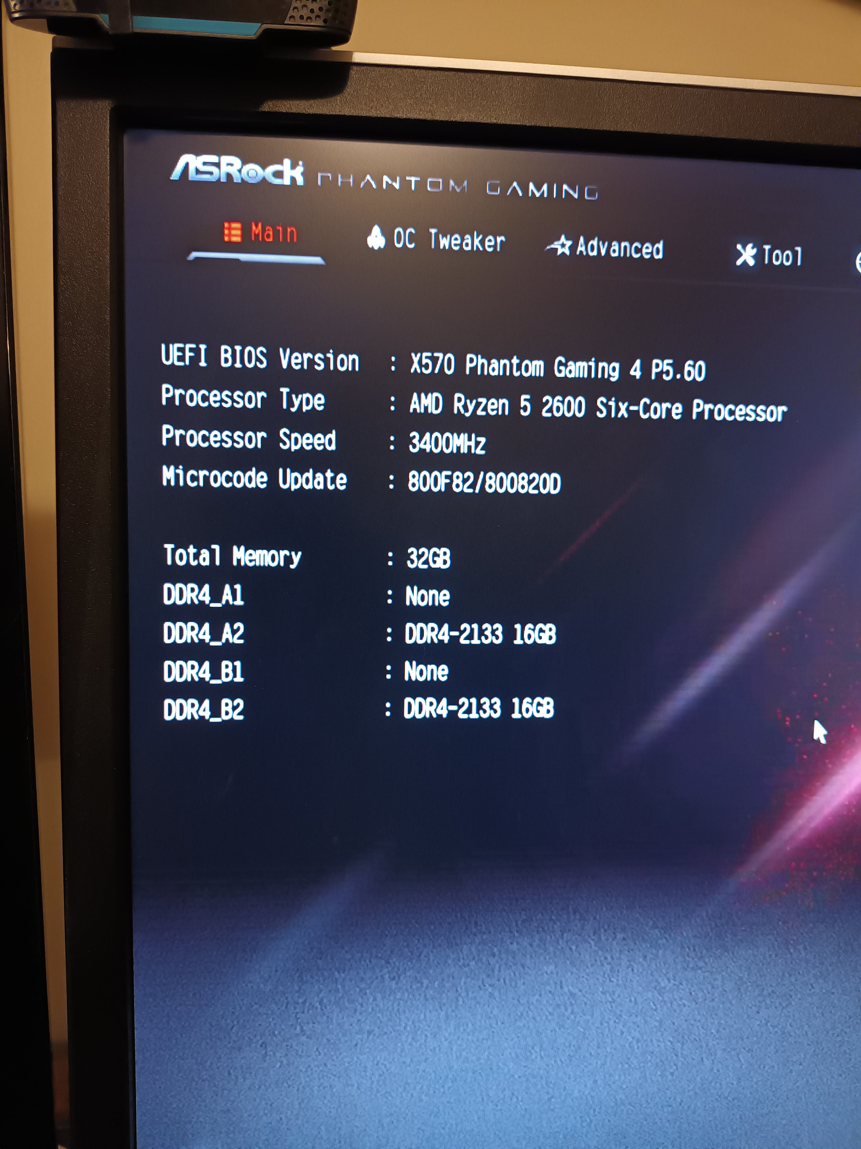

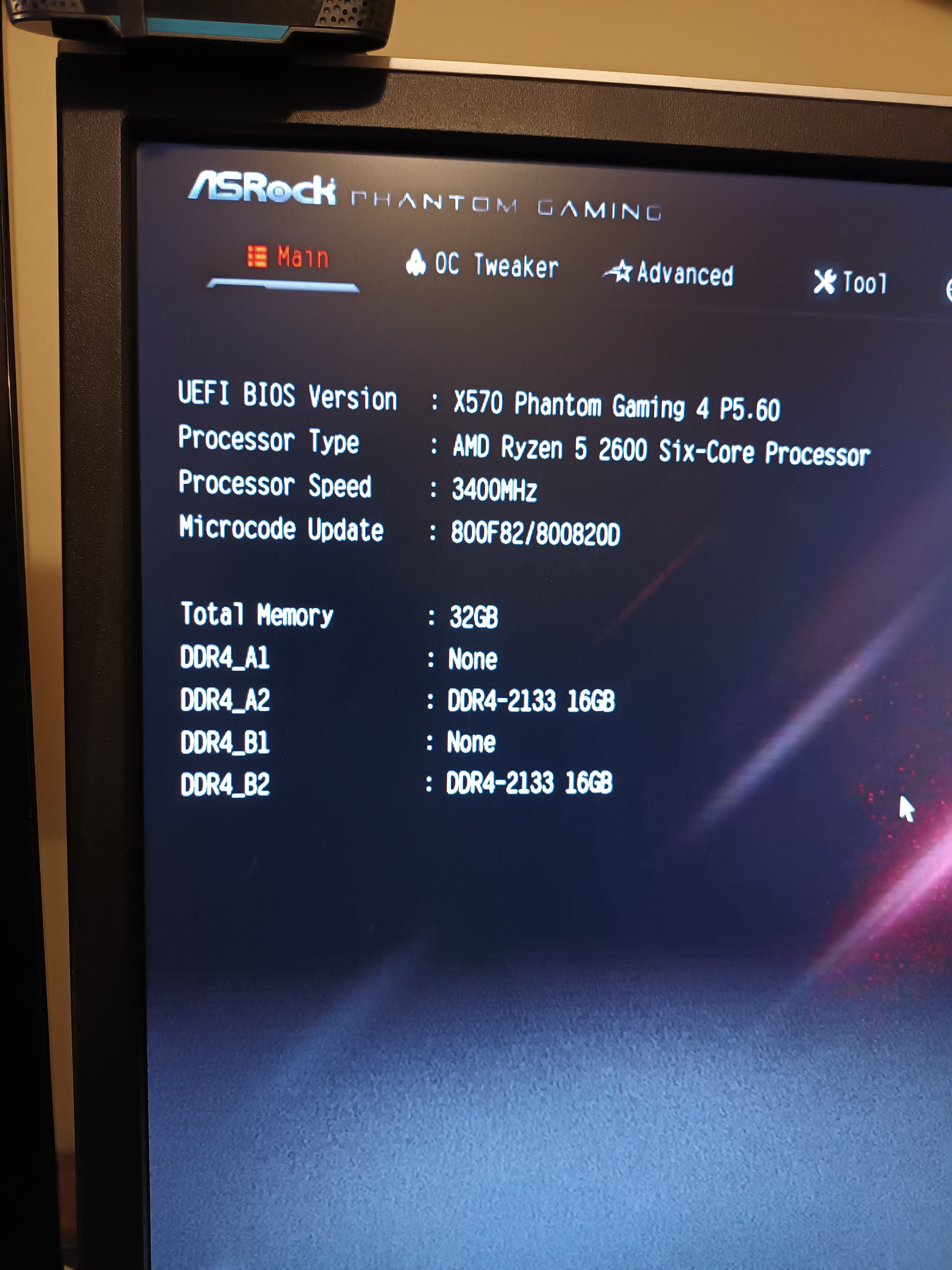

Ja, die geht wieder zurück ans große "A". Hmpf!!! Viel Lärm um nix. Anbei noch ein Screenshot der zeigt, dass ich nicht verrückt bin (noch nicht). Neuestes Bios und naja der Speicher ist gleich wieder auf 2933 Mhz. Mehr schafft der 2600er Speichercontroller ja nicht.

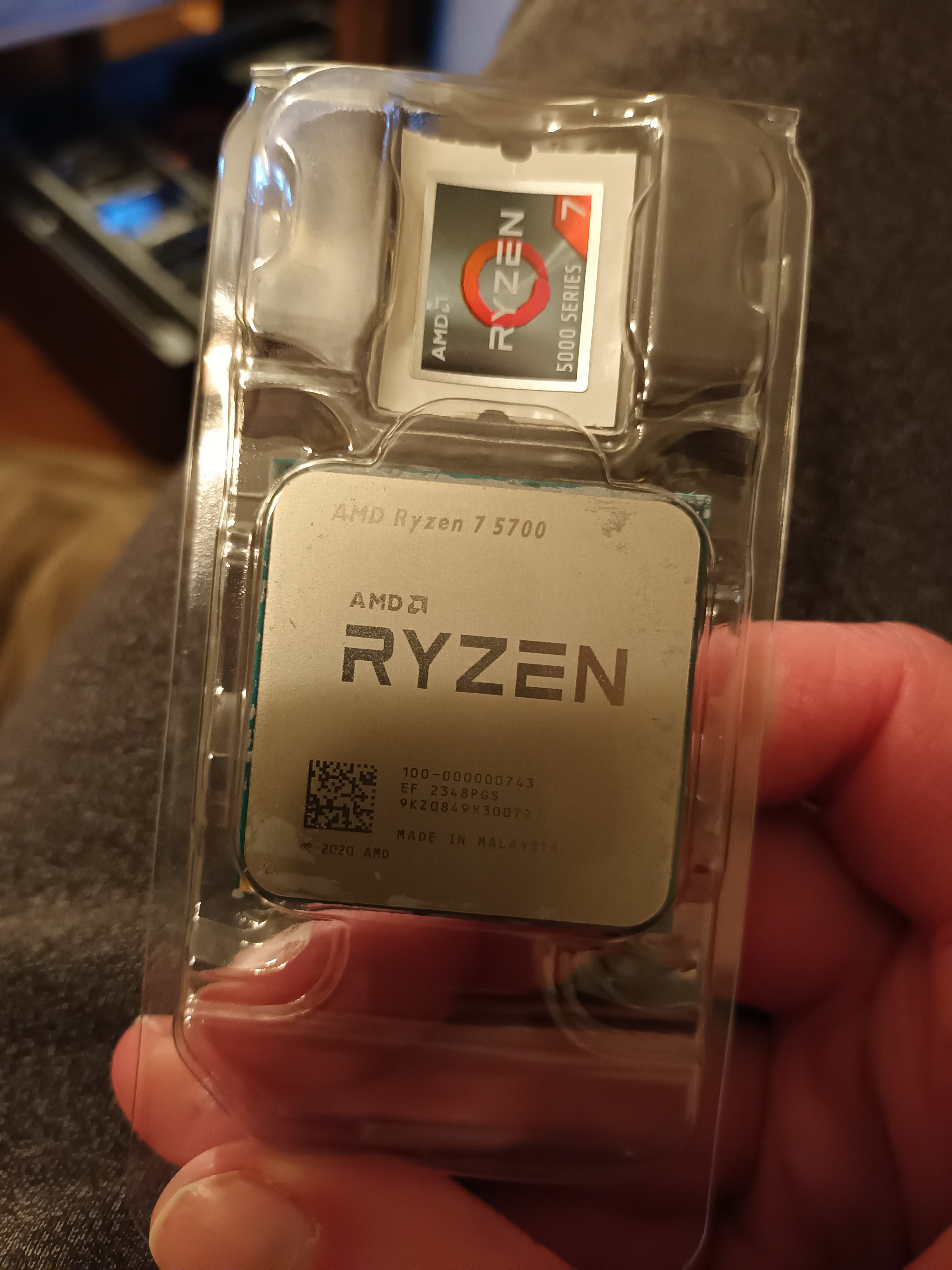

P.S. hier noch zwei Bilder von dem 5700... vorn und hinten. Sieht alles gut aus, aber will halt nicht. Schade.

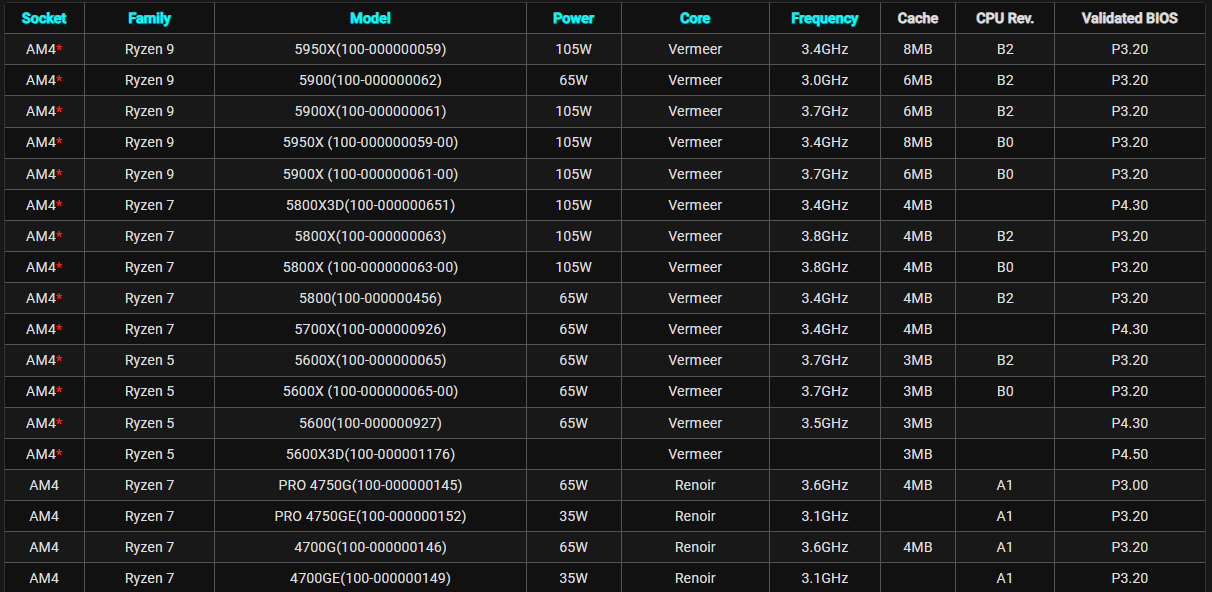

Scheinbar habe ich genau die CPU gekauft, die NICHT in der Support Liste auftaucht. 5800 und 5600 sind da... der gekaufte 5700... nö.

Listen auch komplett lesen..
AM4Ryzen 75700(100-000000743)65WCezanne3.8GHz
Steht weiter unten bei den apus
Reaktionen: Queediab
@xxMuahdibxx Ha, gefunden, Danke! Deswegen will das Mistding aber trotzdem auf Teufel komm raus nicht funktionieren. Ich hab Asrock kontaktiert. Mal schaun was die dazu sagen.

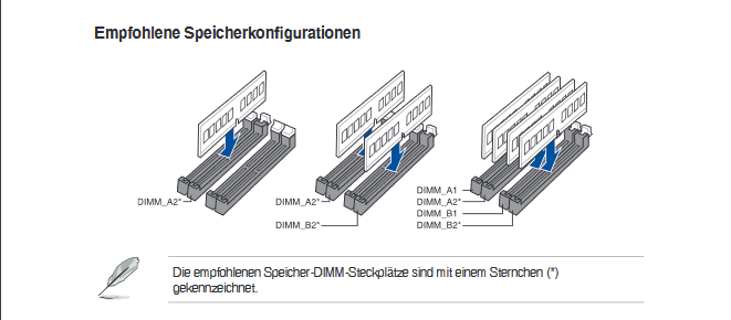

Das einzelne RAM Modul muss im 2. Slot!
