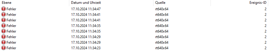

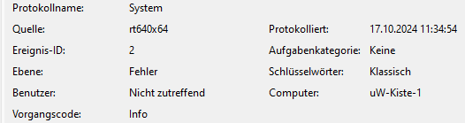

Symptom:
Standbilder im Windows, sobald der Fehler getriggert wird
Fehler:
Realtek PCIe GbE Family Controller has a Hardware IO error.

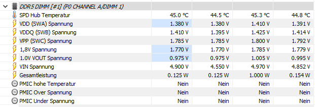

Da war tatsächlich auch mein Gedanke, nur sehen meiner Meinung nach (kann mich irren) die I/O Errors anders aus.
Als es noch nicht die passende AGSEA Treiber gab, mit denen man dann RAM höher betreiben konnte hatte ich solche Fehler, die aber nicht über die Netzwerkkarte getriggert wurden, wenn ich EXPO verwendet habe.
Ich schau gleich mal nach, auf was der EXPO hoch geht.
Habe mich damit nicht mehr beschäftigt, als das System dann mit AGESA 1.0.0.6 stabil lief, also EXPO Profil1 aktiv und fertig. /cheer

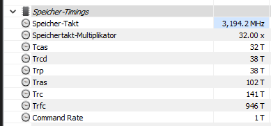

das sind die Einstellungen vom EXPO Profil:
laut Hersteller, sind die Einstellungen noch nicht an der Grenze.
@till69
default, also 4800 Mhz und dann auf 5200 ohne irgend etwas anderes anzupassen?

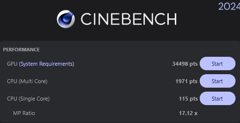

Ich versuche gerade den Fehler zu triggern, aber egal ob ich Cinebench oder etwas anderes laufen lasse, aktuell wird dieser nicht getriggert.
Im Single bei Cinebench sieht das zwar etwas mau bei den guten Temperaturen aus, aber Benchmark Punkte sind mir relativ egal, so lange das System so läuft wie es soll.
