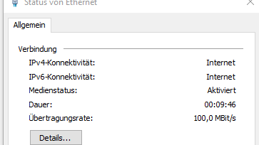

Guten Morgen,
Seit einiger Zeit kommen bei meinem PC maximal 100 Mbit/s an, normalerweise kamen aber 1 Gbit/s an. Ich habe zwar noch eine 16 Mbit/s Leitung (Ja 16 :freak:), bekomme aber in kürze 250 Mbit/s und da möchte ich das der Kram funktioniert und ich nicht noch ewig daran zu schaffen habe. Mein PC ist via. CAT 6 Kabel an einen Powerline Adapter angebunden. es ist kein Zweites OS installiert. Das Netzwerk habe ich schon zurückgesetzt, als Mainboard habe ich das MSI B450 Tomahawk. (Früher wurden in dieser Konfiguration auch 1 gbit/s angezeigt)
Hier die Hardware-ID vom Ethernet Adapter:
PCI\VEN_10EC&DEV_8168&SUBSYS_7C021462&REV_15
Vielen Dank für die hilfe!

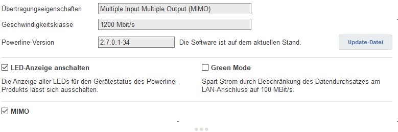

Oder die sind im Green-Mode oder sowas, z. B. um Strom zu sparen.

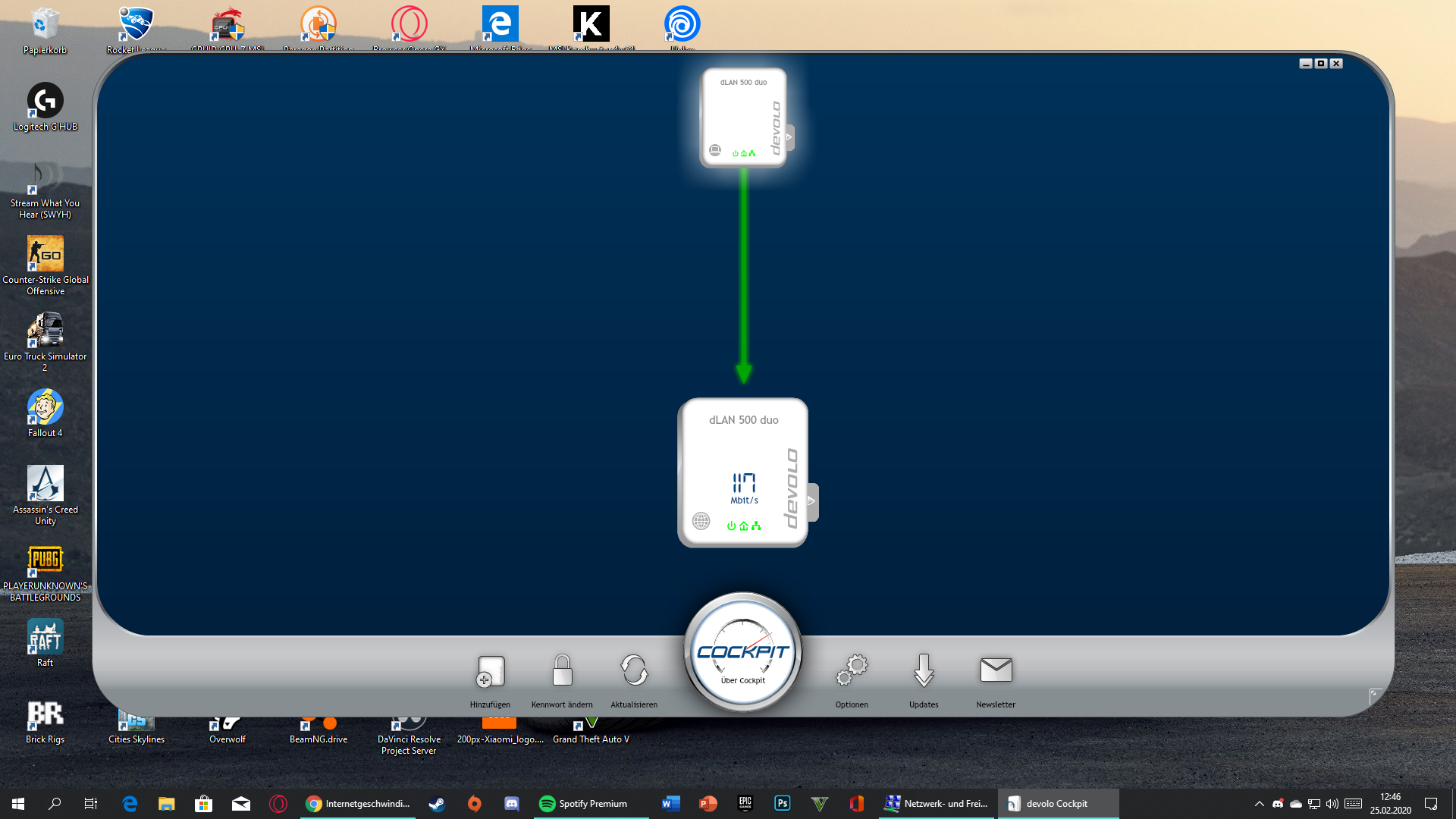

Im devolo Cockpit werden auch mehr Mbit/s Angezeigt...

Tja und dLAN 500duo haben eben nur 100Mbit Lan-Anschlüsse ...
Die Übertragungsrate zwischen den Dlan-Adaptern und die LAN-Anschlüsse sind zwei verschiedene Dinge.

Die Duos haben aber nur 100 Mbit/s Ports, die Geschwindigkeit da ist die Powerline Verbindung untereinander und nicht die zwischen deinem PC und dem Adapter.
Bei mir auf dem Autotacho steht auch mehr als die Möhre jemals schaffen würde.
