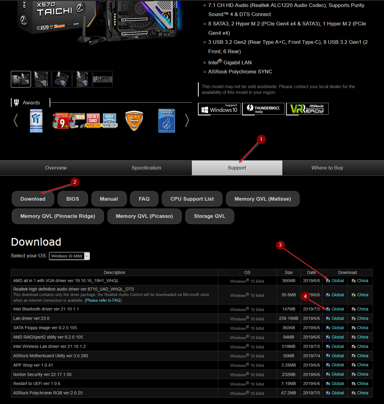

Ich habe zuerst die Treiber von der ASRock Seite verwendet, dann das Update Tool von Intel verwendet. In beiden Fällen ohne Erfolg.

Ich habe den Intel BT Treiber verwendet, muss der AMD all in One auch installiert werden?

Habe den VGA Treiber auch mal installiert, leider ohne Erfolg.
Warum ist denn die Version von ASRock höher als direkt bei AMD, obwohl die vom Datum viel älter ist?

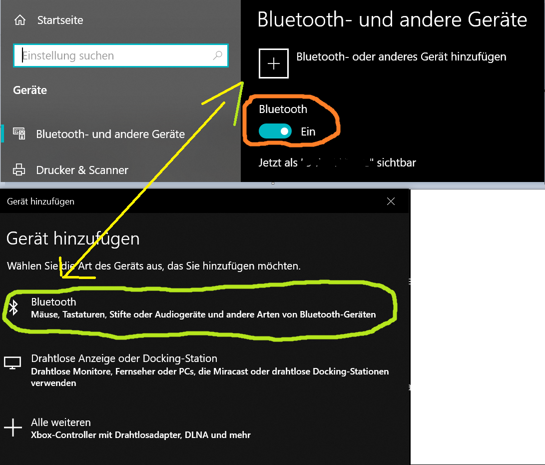

Schauen ob BT aktiv ist, dann am Gerät die verbinden Taste drücken, dann unter Bluethoot Gerät suchen:
814397
Genau das mache ich ja, aber dann sucht er und findet nichts.
