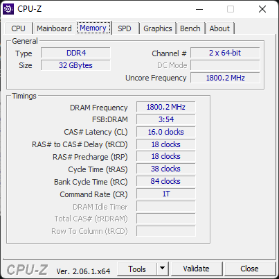

  • RAM von XMP auf Default (2666MHz)

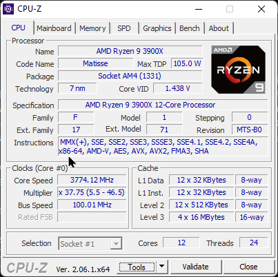

Relevante Screenshots von CPU-Z:

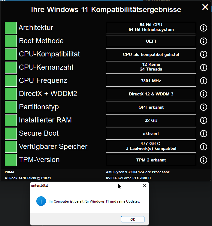

Wenn die Installation von Win 10 funktioniert und eine ältere Win 11 Version auch, ist die Frage ob ein in Place Upgrade funktionieren würde.
Was sagen die Testprogramme (z. B whynot win 11) ?
Inplace Update hat er schon erfolglos versucht. Und WhynotWin11 wird nichts anzeigen, sonst würde er gar nicht so weit in der Installation kommen.

WhynotWin11 zeigt das:
