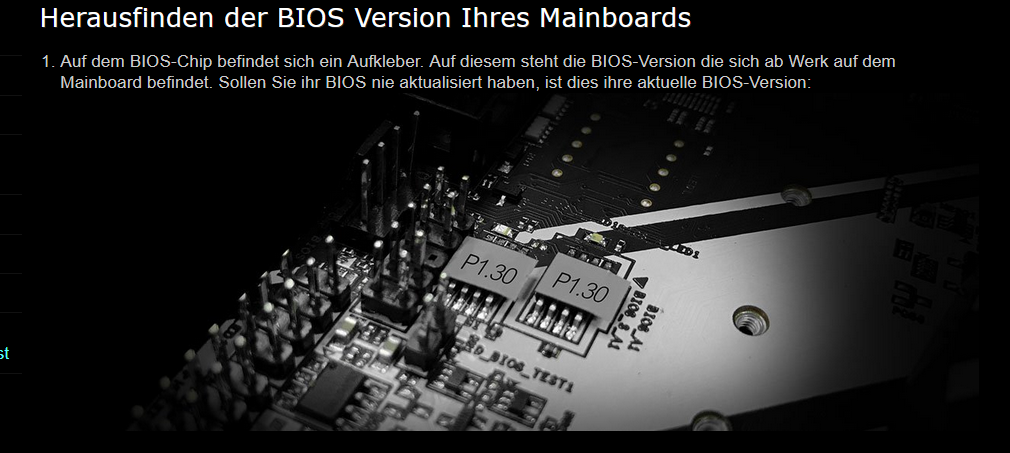

ASRock hatte immer einen Aufkleber auf dem BIOS Chip, auf diesem steht die ab Werk
installierte BIOS Version.
Screenshot vom ASRock Support:
Hier wäre es BIOS Version 1.30

Das Bild hatte ich gefunden, allerdings nicht auf meinem Motherboard. Bzw. nur ohne P: 1.21
Die Version gibts aber, könnte also das richtige sein.

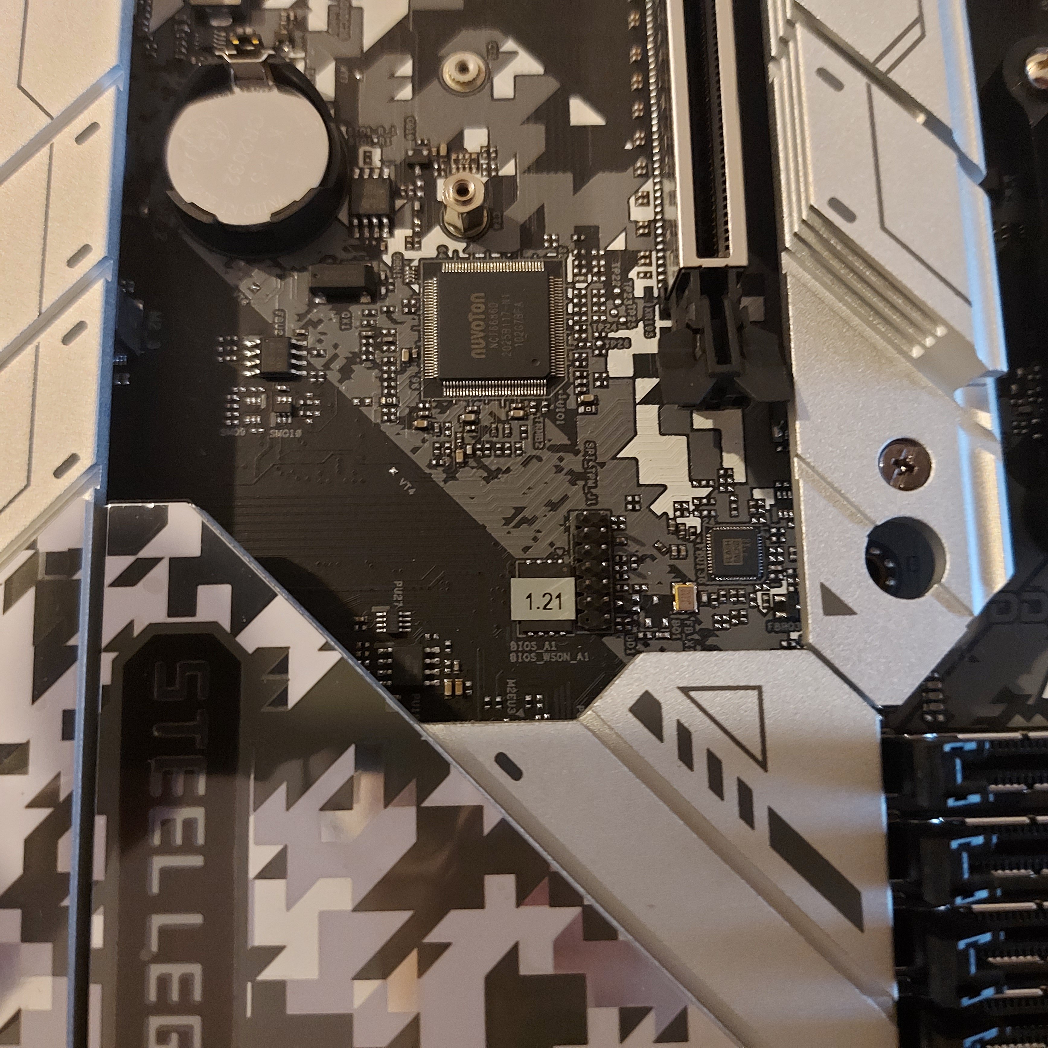

Das Motherboard habe ich schon, mir fehlt nur noch der RAM.
Ich glaube 1.21 könnte die Version sein? Fehlt allerdings das P (s. Bild)

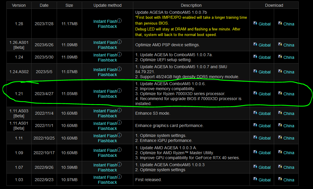

Das ist BIOS Version 1.21, somit wäre alles kar für deine CPU erst mal.
Das "P" hat eigtl. keine Bedeutung, ist bei ASRock so, schon immer.
Beim BIOS Download steht auch kein "P" davor.
