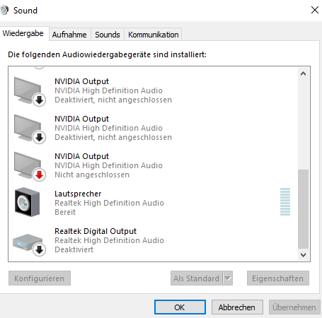

Du mußt erst Mal in der Systemsteuerung von Windows/Sound die analogen Lautsprecher aktivieren. Zum Beispiel wie im Bild Anhang vorher die digitale Ausgabe (hier NV HDMI) deaktivieren. Die Realtek Treiber sind bei Win8 /10 schon i.d.R. von Windows in einer Standard Version installiert beim Setup. Ist immer etwas nervig das Ganze, geht aber nicht automatisch. Am Anfang sollte es so aussehen:Sound 2.PNG Zum Schluß sollte das grüne Häkchen am Realtek Lsp.sein -und schon geht's.

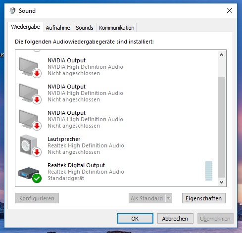

@Xedos99: Dort sagt er mir immer, dass er keine Lautsprecher erkennt... Werde das heute Nachmittag nochmal durchtesten, danke :)

Ja genau, 3,5mm Klinke. Auch ohne den Treiber ists nicht gelaufen.
Kann ich da auch so eine kleine USB Soundkarte für ein paar Euro nehmen, wenn der Soundchip wirklich defekt ist?
Auch mit einer Änderung im BIOS passiert nichts :/
