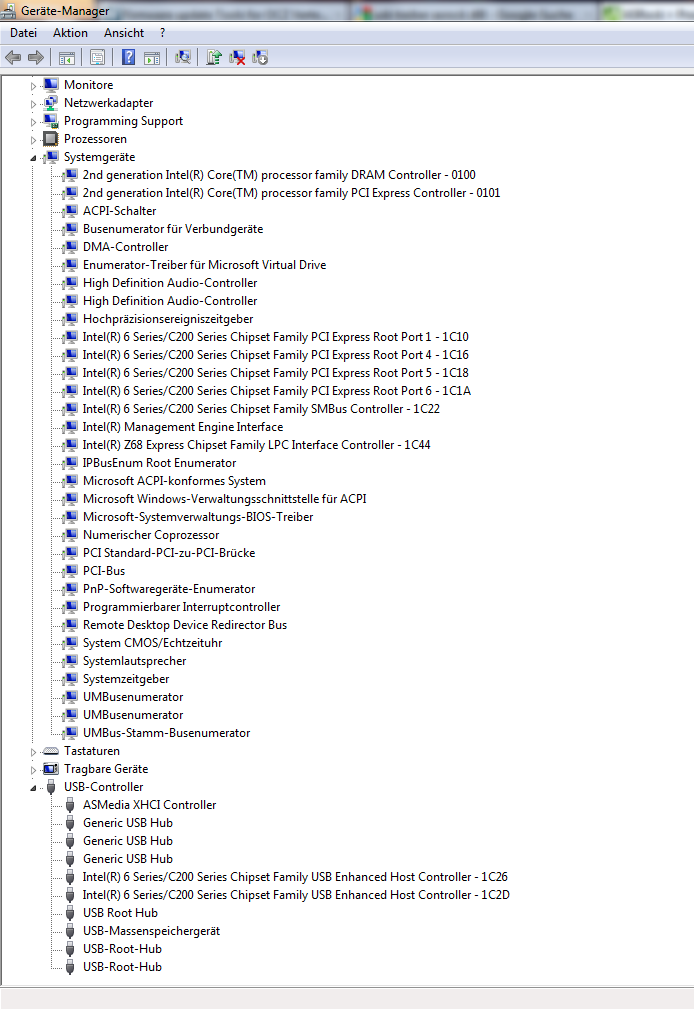

Probleme:
1. Die USB-Übertragung ist extrem schlecht. Habe von 600KB/s bis 5MB/s alles gesehen, was aber beides viel zu langsam sein dürfte.
Habe das ASRock XFast USB Utility Tool deinstalliert, ist leider noch langsamer geworden.
Treiber sind die Neuesten, allerdings USB3.0. Wo bekomme ich denn die USB2.0 Treiber her?

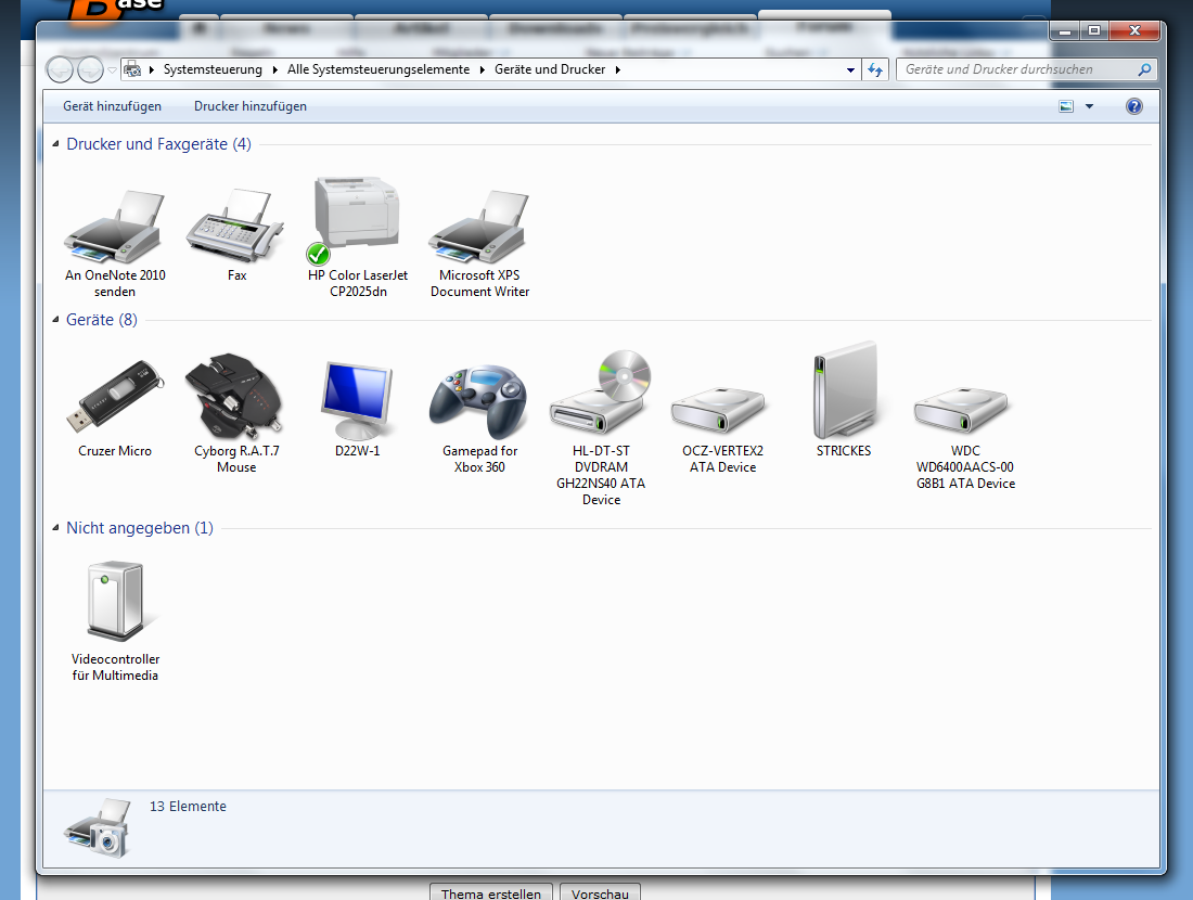

2. Ich kann unten bei 'Hardware sicher entfernen' meine Systemplatte (SSD), als auch die Datenplatte (HDD) rausschmeißen. Warum zum Henker ist das so?
3. Warum sind so extrem viele USB-Controller und Systemgeräte in der Liste? Ist das normal?
Zwei Bilder zur Verdeutlichung im Anhang.

1. 5MB/s. sind ja so ziemlich USB Stick Niveau. Sollte bei einer Platte schneller sein.
2. Im BIOS wahrscheinlich AHCI und Hotplug aktiviert (die Systemplatte sollte sich trotzdem nicht auswerfen lassen)
Eventuell hast Du aber auch irgendeinen Intel Treiber zusätzlich installiert.
3. normal

Hotplug kannst Du deaktivieren, macht eigentlich nur bei einer externen SATA Platte Sinn.

Nein. Nur den Intel Chipsatz Treiber, den hast du hoffentlich installiert? Die USB 2.0 kommen vom Chipsatz direkt, wenn dessen Treiber nicht passt dann kommts zu solchen Problemen.
UEFI ist auf dem neuesten Stand?
Und zum Thema Systemplatte: Intel Rapid Storage Utility installieren.
Und ja, es ist normal das da so viele Dinger im Gerätemanager auftauchen. Je Zwei USB Anschlüsse sind ein Controller, zum Beispiel.

Zu Hotplug: die Funktion kann man mWn nicht im Bios abstellen, sondern sie wird von Windows eingestellt, sobald man eine SATA-HD hat. Dabei besteht aber nie Gefahr: Windows würde es nie zulassen, dass man seine System-HD deaktiviert, ich habe manchmal sogar Probleme meine externe USB-HD zu zu deaktivieren, nur weil ich den Explorer noch aufhabe.
Der Asmedia-Treiber ist für den USB3-Chip, der nicht im Z68 enthalten ist. Deine vielen USB-Geräte im Gerätemanager sind völlig normal, da der jeweilige Port mehrfach aufgeführt wird- einmal der Controller an sich und dann die beiden Port, die jeder Kanal hat. Also im normalfall 3 Einträge für 2 Ports- manchmal auch mehr.
Aber wenn DU es deaktivieren möchstest, musst Du auf Eigenschaften des jewiligen LW im Gerätemanager gehen und die ENtfernungsrichtlinie umstellen (schnelles Entfernen /bessere Leistung). Hier gibt es übrigens noch eine weitere Einstellung, die deine niedirgen Raten erhöhen könnte (Schreibcacherichtlinie).
