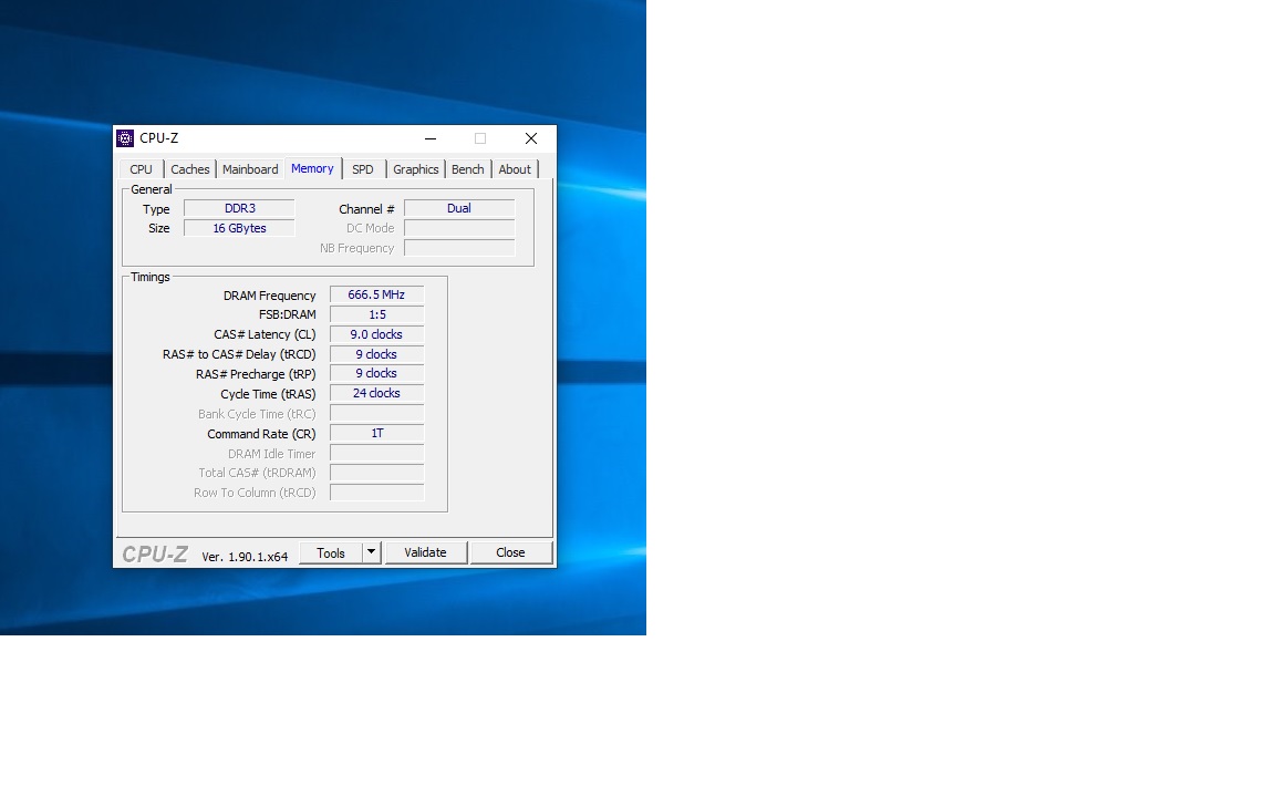

ich brauch mal eure hilfe hab jetzt en problem ...
hab den Multi seit paar tagen auf 42 stehen läuft auch alles stabil..
heute sind die neuen rams gekoammen .
GSkill Trident X F3-2400 16Gb
nun startet mein pc bevor er überhaupt anfängt zu starten immer erst 3x mal bevor ein bild kommt .
Im bios zeigt er mir die rams als Dual Belegung an aber nur mit 1333
und das zeigt CPU Z
desweiteren zeigt er mir dann beim dritten startversuch immer erst an : The System failed to boot several times before..
Also hab den fehler beheben können das er mehrfach versucht zu starten, hab die rams frequen jetzt fest auf 1600 eingestellt,1866 läuft in stabil bis gar nicht und 2133 startet er wieder gar nicht erst .
xmp Profil steht auf 1.3 Profil 1
und cms deaktivieren geht nicht, dann lande ich direkt wieder im Bios ...
Was kann ich machen bzw verbessern , kann ich die rams nicht schneller fahren?

Hast du es mal mit dem 2. XMP Profil probiert? Da liegen 1,5V statt 1,35V für den RAM an , was für den Betrieb mit 2333MHz sicher auch nötig ist.
mfg
