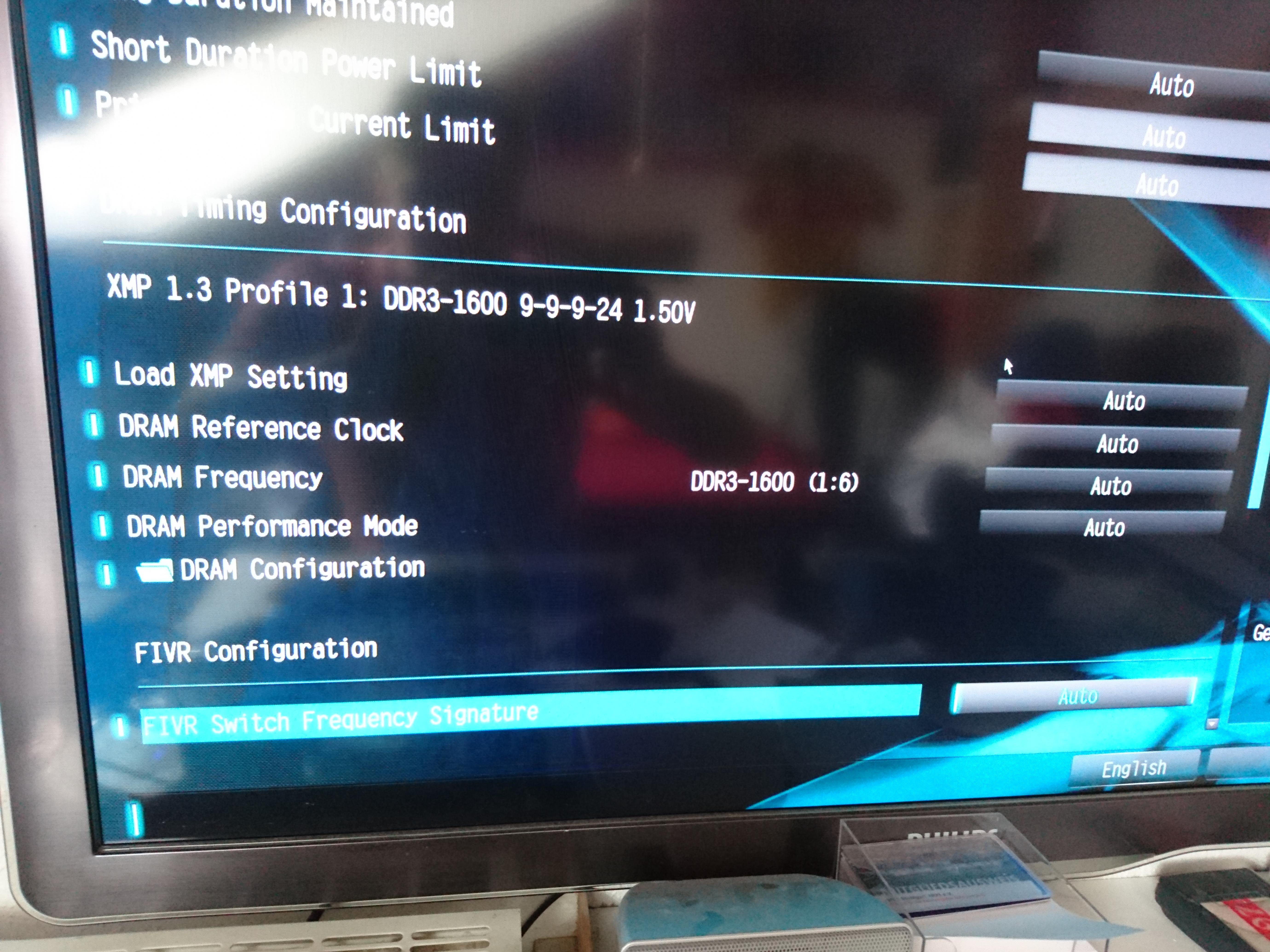

Die Timings und auch die Spannung passt:

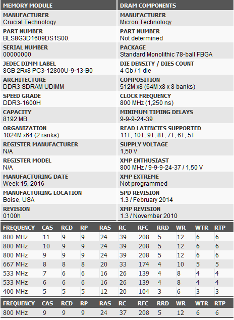

Das kommt beim Amazon China Riegel raus:

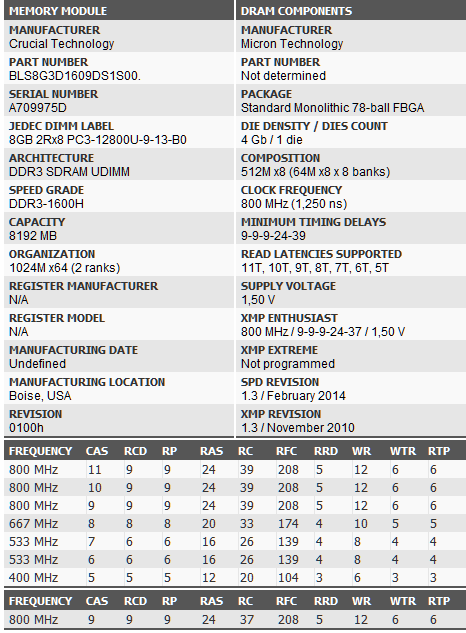

So wieder EINEN USA Riegel eingebaut, die anderen Bänke sind leer:
Interessant: Der von dir als China Riegel bezeichnete RAM wurde laut Programmierung auch in den USA gebaut.

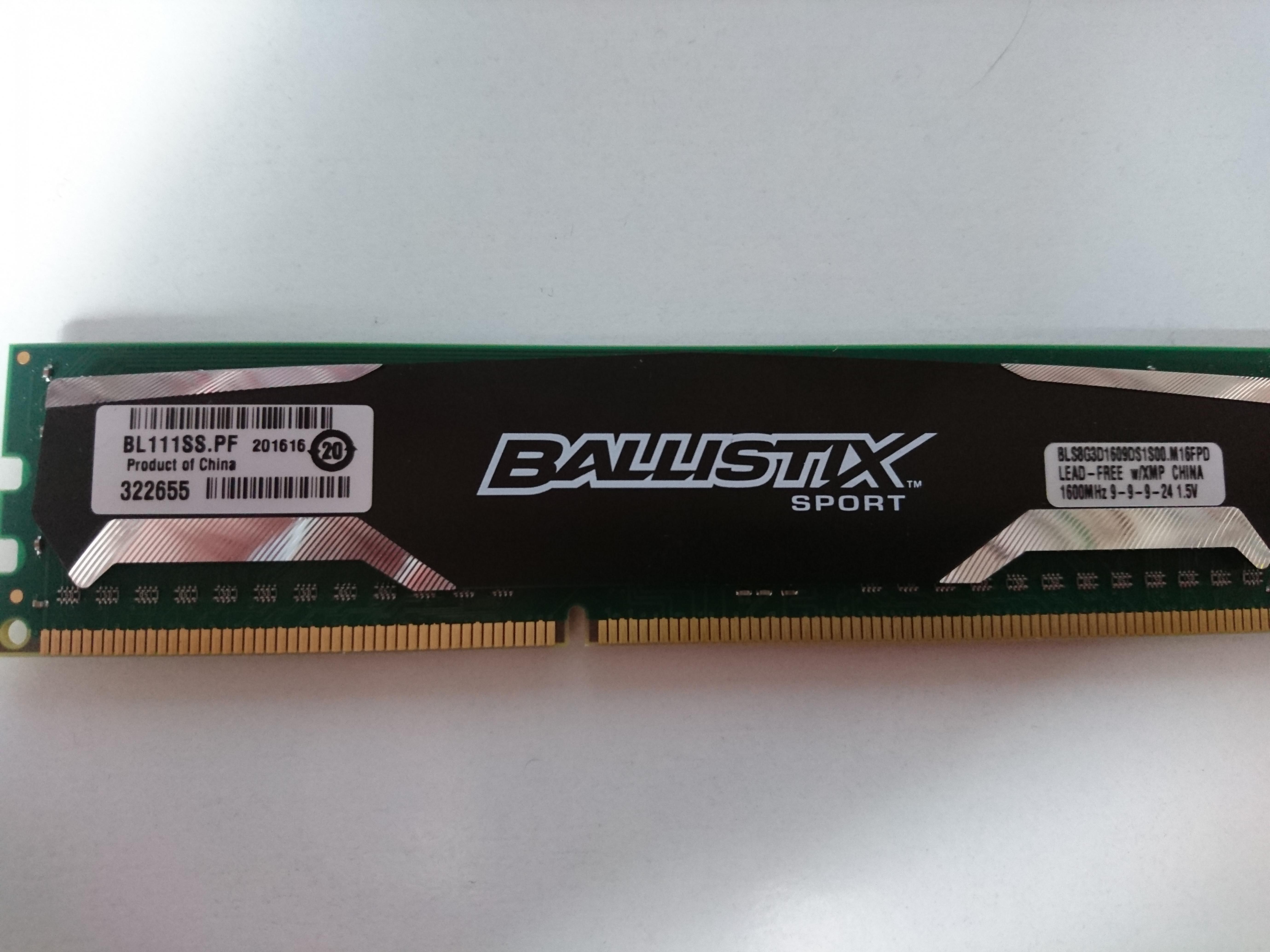

Ja ist mir auch aufgefallen. Auf dem Riegel selbst steht allerdings "Product of China" und bei den Spezifikationen, auch direkt auf dem Riegel ebenfalls "China" wo in beiden Fällen auf den älteren Riegeln USA steht :D

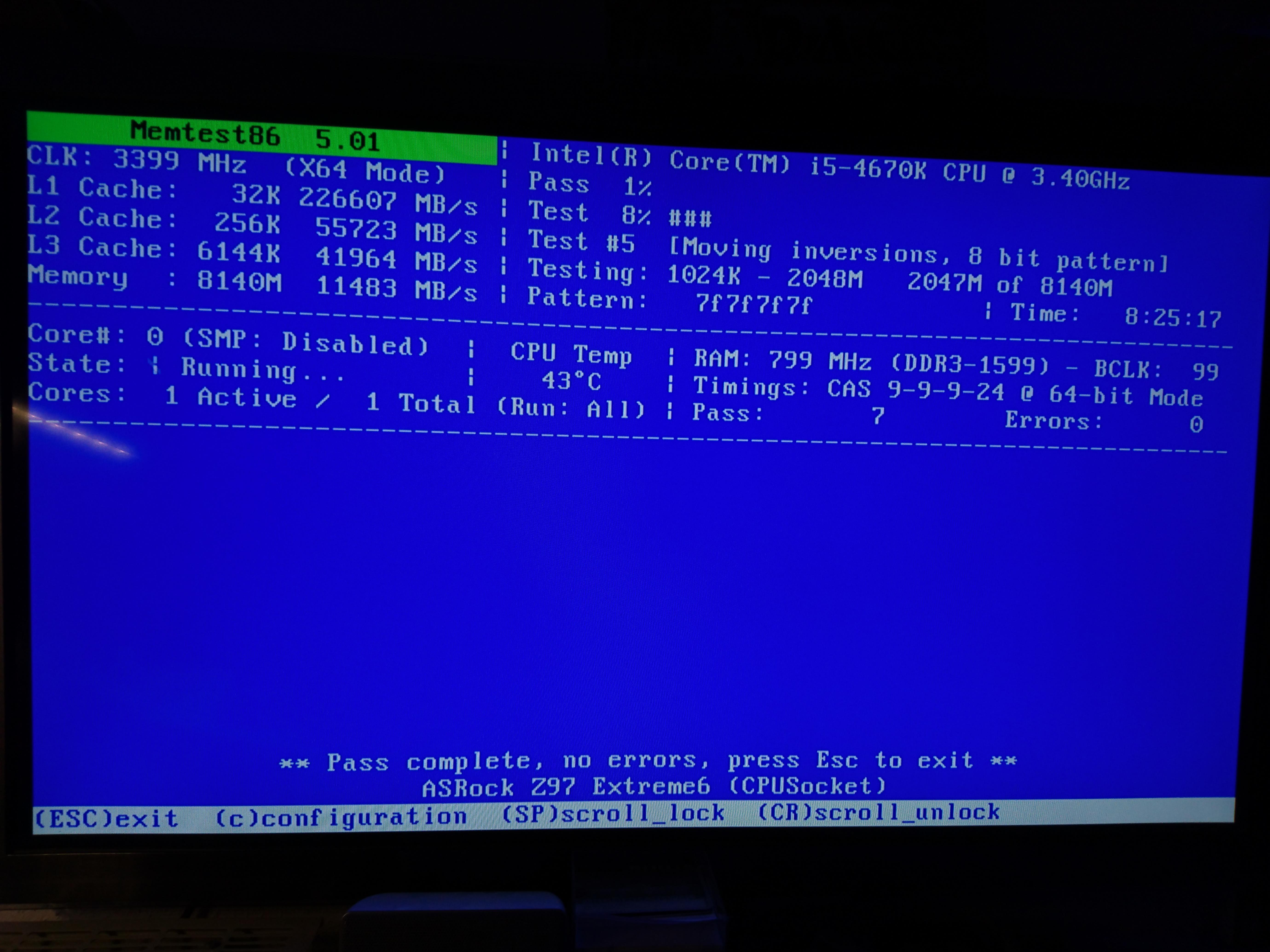

Ich habe nun den Amazon "China" Riegel 8,5h und 7 Passes durch Memtest testen lassen, kein Error:
Warum kommt es denn dann unter Windows (so schnell) zu solchen Komplikationen? Ich verstehe es nicht.

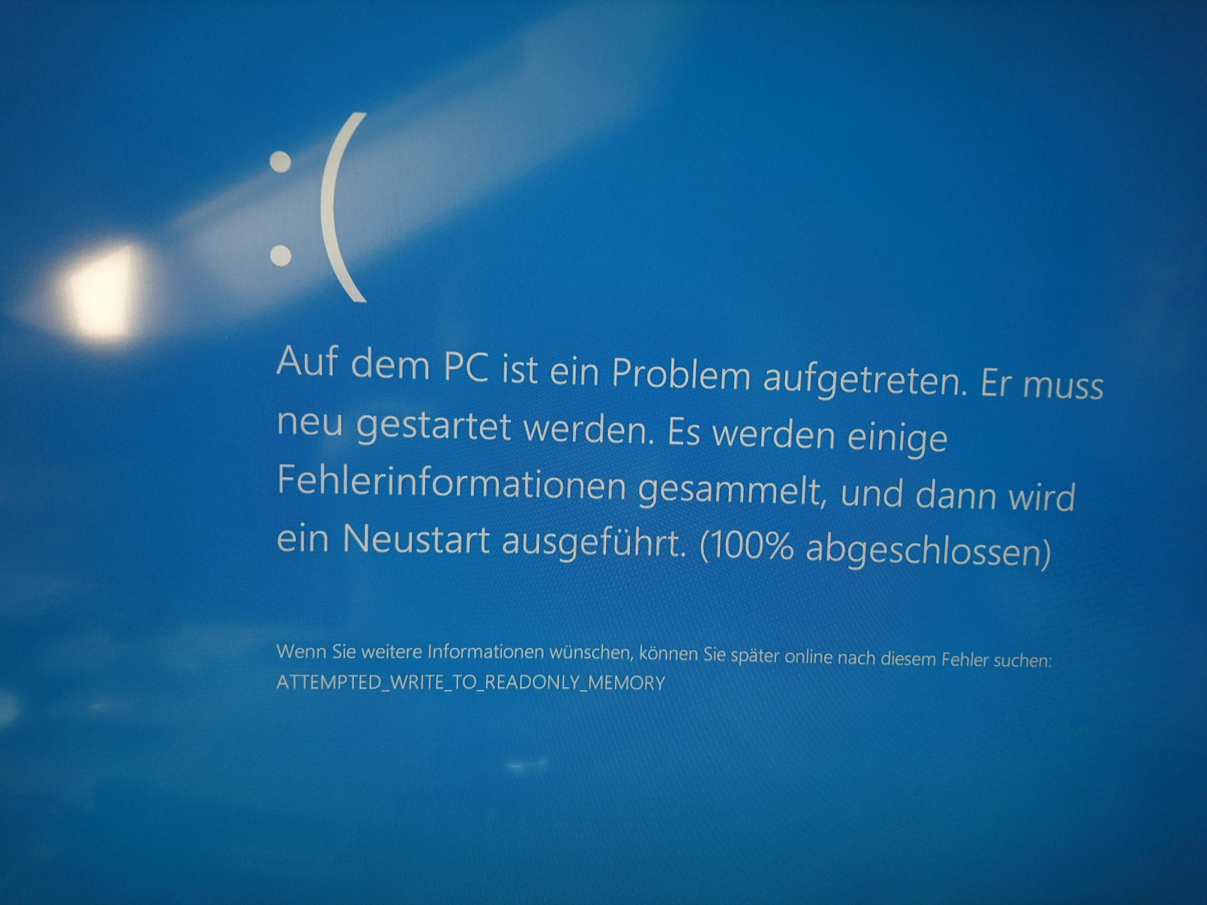

Hab nun mal ne Weile den Otto ("China") + ein älteren Riegel laufen lassen.
Firefox ist einige male abgestürutzt und geendet hat der Versuch gerade mit folgendem Bluescreen:
