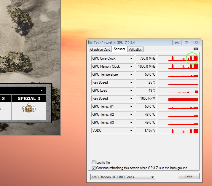

Ich habe mal einen Screenshot von GPU-Z gemacht und markiert wo ich in die Lobby einsteigen wollte und die Taktrate kurz in den Keller geht.

Es ist ganz nrmal, dass beim Spieleintritt das Bild kurz hängt (habe ich bei mir auf AMD und beim Kollegen auf Intel/Nvidia beobachtet)
Da wird wohl zwischen Server und Client synchronisiert
Erklär das doch bitte mal, kenne das Spiel nicht. Aber wenn das irgendwas ist, wo keine 3D-Darstellung benötigt wird könnte ich mir vorstellen, dass sie da runter taktet.

Also der Lobby einstiegt ist schon grafisch anspruchsvoll deshalb sollte die Karte eig hochtakten. Diesmal gab es am Anfang keinen Lagg. Ich habe im mom doch eher das Gefühl das es das von errezz geschilderte Problem sein könnte. Können das vllt noch andere Spieler bestätigen?
