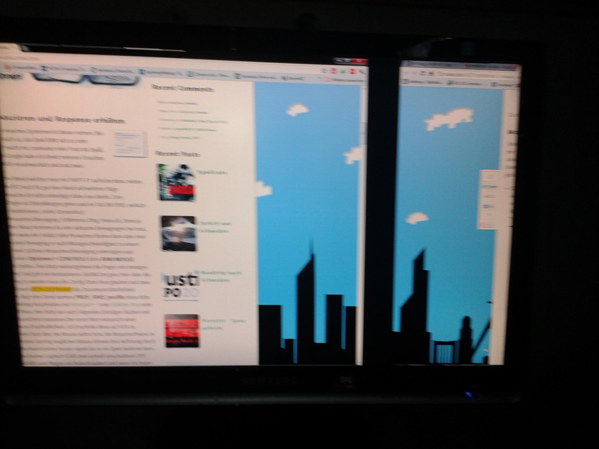

hallo..
beim bf3 zocken kriege ich manchmal so ein komischen bug . Dann splitet sich mein bildschirm wie auf dem bild zu sehen ist.
Meine Graka ist auf 980 / 4880 Mhz bei 1.220V OC
woran kann das liegen und wie kann ich das problem beheben ?
Erst wenn ich den Rechner neustarte ist alles wd normal
vielen dank schon mal =)

Wie ist das mit Standardtakt? Ich meine gehört zuhaben, das BF3 sehr empfindlich auf Übertaktung reagiert.
Runter auf Normaltakt und nachsehen ob der Fehler dann noch auftritt.
mit standarttak will ich eig nicht spielen =) ich werde aber mal etwas runterschrauben und sehen ob es was aus macht
Also bei mir läuft das bei den exakten Settings ohne Probleme bei 1,20V, allerdings wenn ich auf 1000/5000 hochgehe kackt er nach ner Weile ab und einmal sah es genauso aus wie bei dir. Ist definitiv vom OC
ob du denn normalentakt hast oder deine oc werte so ein großer unterscheid ist da nicht
Der Unterschied ist nicht schlecht, bei mit bringen run 10% OC in BF3 z.b. 6% mehr Frames sowie keine Framedrops unter 43fps
ja ich hab auch selber gemerkt das das OC schon etwas bringt auch wenns nur 5-6 FPS mehr sind :D ich hab jetz erst mal die V auf 1.220 gehoben vorher war sie auf 1.20 und hab die kühlung etwas verstärkt bist jetz keien probleme :)
