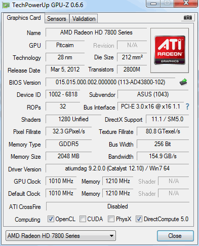

zeig uns erstmal ein gpu-z foto,
ich meine auch gelesen zu haben das einig ein falsche bios aufgespielt wurde aber ich meine das war bei sapphire.
schon zwischen die beiden Bios auf der Karte gewechselt ?

Anbei der Screenshot.
Warum wird die Karte mit den Catalyst Treibern eigentlich nur als Radeon 7800 Series im Gerätemanager erkannt?
Mit den Asus Treibern wird diese als Radeon 7870 erkannt.

also beim ersten link taktet deine cpu nicht richtig hoch.
die treiber sind doch auch nicht aktuell? im gpu-z wird zwar catalyst 12.10 angezeigt, beim benchmarkt jedoch nur 9.0.0.0
bei mir steht da 9.10.8.0
