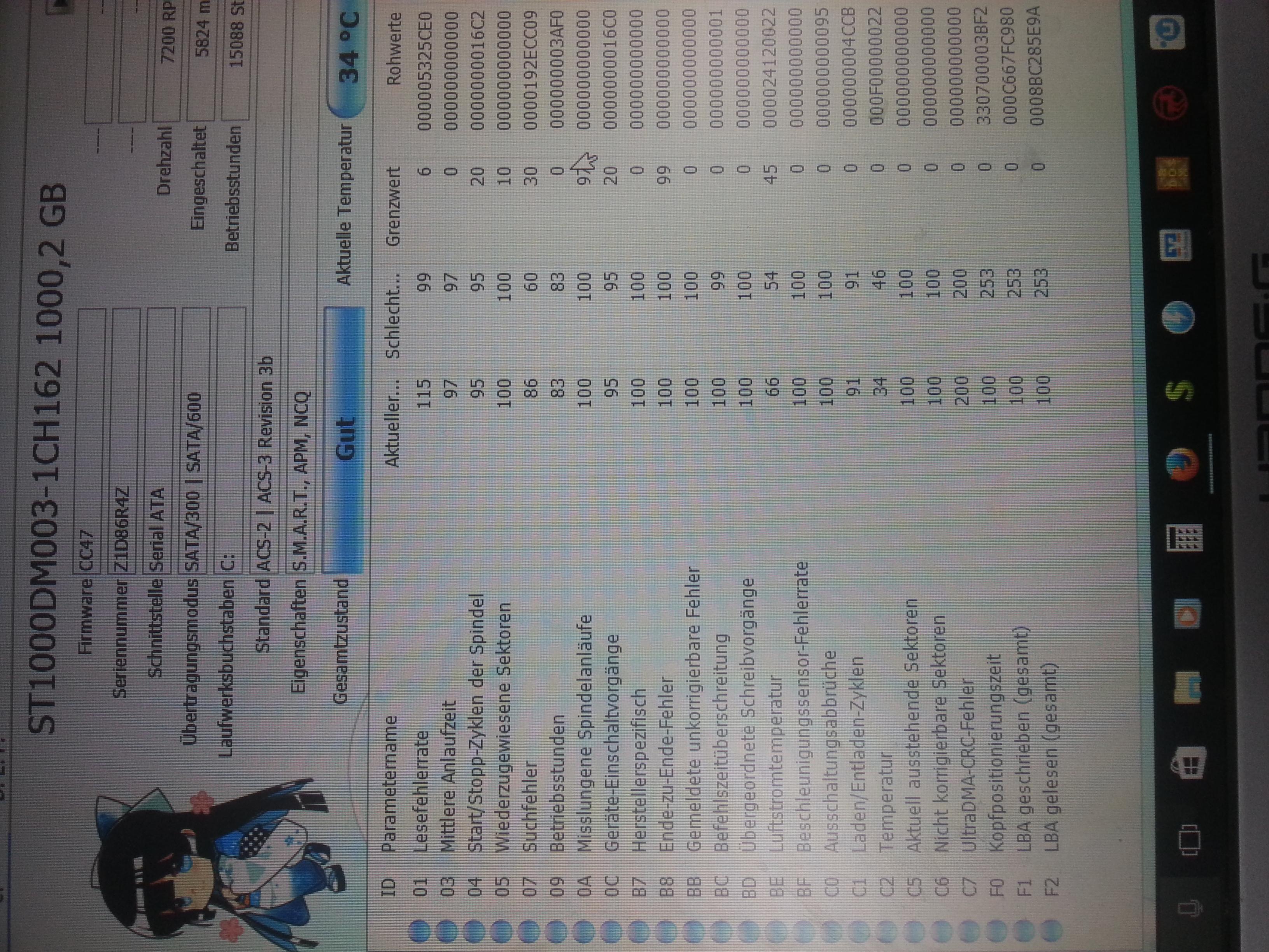

Einfrieren kann auch die Festplatte sein. Lad dir CrystalDiskInfo und schau nach. Screenshot posten, wo man alles sehen kann.

Hier CrystalDisk

Wenn es schon während des Bios aufhängt, kann es nicht die Festplatte sein.

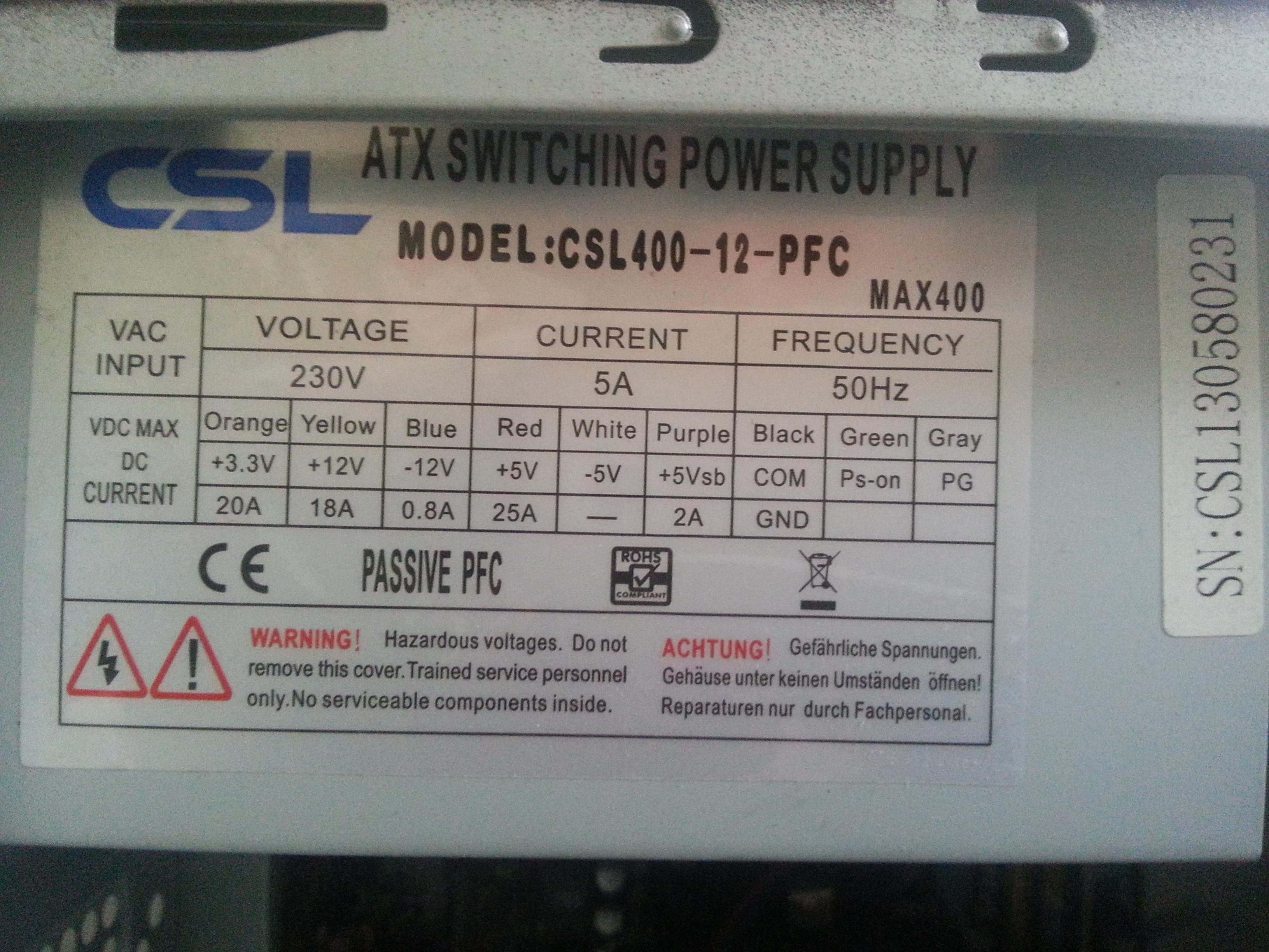

Ich hab nochmal ein Foto von dem Netzteil gemacht. Ein größeres Netzteil habe ich leider nicht da. Wegen Prozessor muss ich sagen, daß der Rechner letzten Sommer immer einfach ausging. Dann habe ich den Rechner aufgemacht und der Kühler war komplett dichtgesetzt mit Staub. Den hab ich dann vorsichtig mit meinem Staubsauger entfernt. Vielleicht ist dabei was kaputt gegangen?

Das mit größerem Netzteil war ein Fehler meinerseits. Brauchst kein größeres Netzteil, da das alte ja am Anfang ja auch noch gut funktioniert hat. Habe meine Berechnung mit einer echten Grafikkarte gemacht - was mein Fehler war. 350/400 Watt können auch reichen. (Wobei das den möglichen Fehler durch das Netzteil immer noch nicht ausschließt!)
Staub ist immer schlecht (für die Kühlung der CPU und Co.). Bei Überhitzung kann der PC auch einfrieren. Ggf. kannst Du im BIOS die Temperatur der CPU beobachten.

Ich würde ebenfalls empfehlen, erstmal ein anderes Netzteil auszuprobieren. Von den technischen Daten her (+3,3/+5V-lastig mit passivem PFC trotz Baujahr 2014!) und dem Fakt, dass CSL es unter eigenem Namen vertreibt, würde ich davon ausgesehen, dass es sich um kein hochwertiges Gerät handelt. Wenn der PC hauptsächlich unter CPU- oder GPU-Last (da APU) einfriert, könnte das Netzteil aufgrund von Alterung als Übeltäter infrage kommen.
