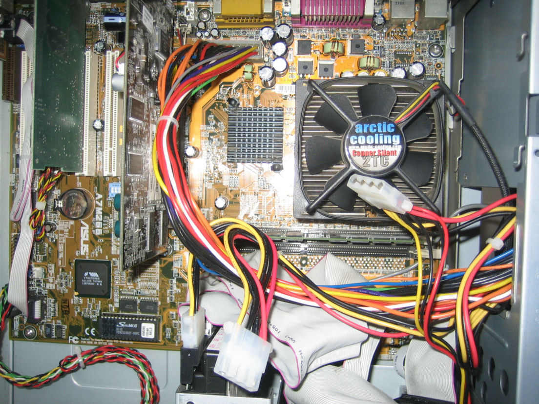

Hmm dann passt die Anleitung die ich da gefunden hab zum A7M266 aber ned so ganz da stehn 4 RAM Bänke drauf. Hat Dein Board noch irgendwelche Zusätze im Namen und steht evtl. ne Revisionsnummer auf´m Board?
habe keine rev nummer gefunden , hab ein bild vom board gemacht ....
hoffe das man so weiter kommen .......

Rev. is laut Bild die 1.04 was aber am Problem nichts ändert, laut Handbuch Seite 25/26 sollte das Board zwar auch 512MB und 1GB Speichermodule können, Asus selbst gibt aber keine Referenz Speichermodule in seiner Kompatibilitätsliste an :rolleyes:
