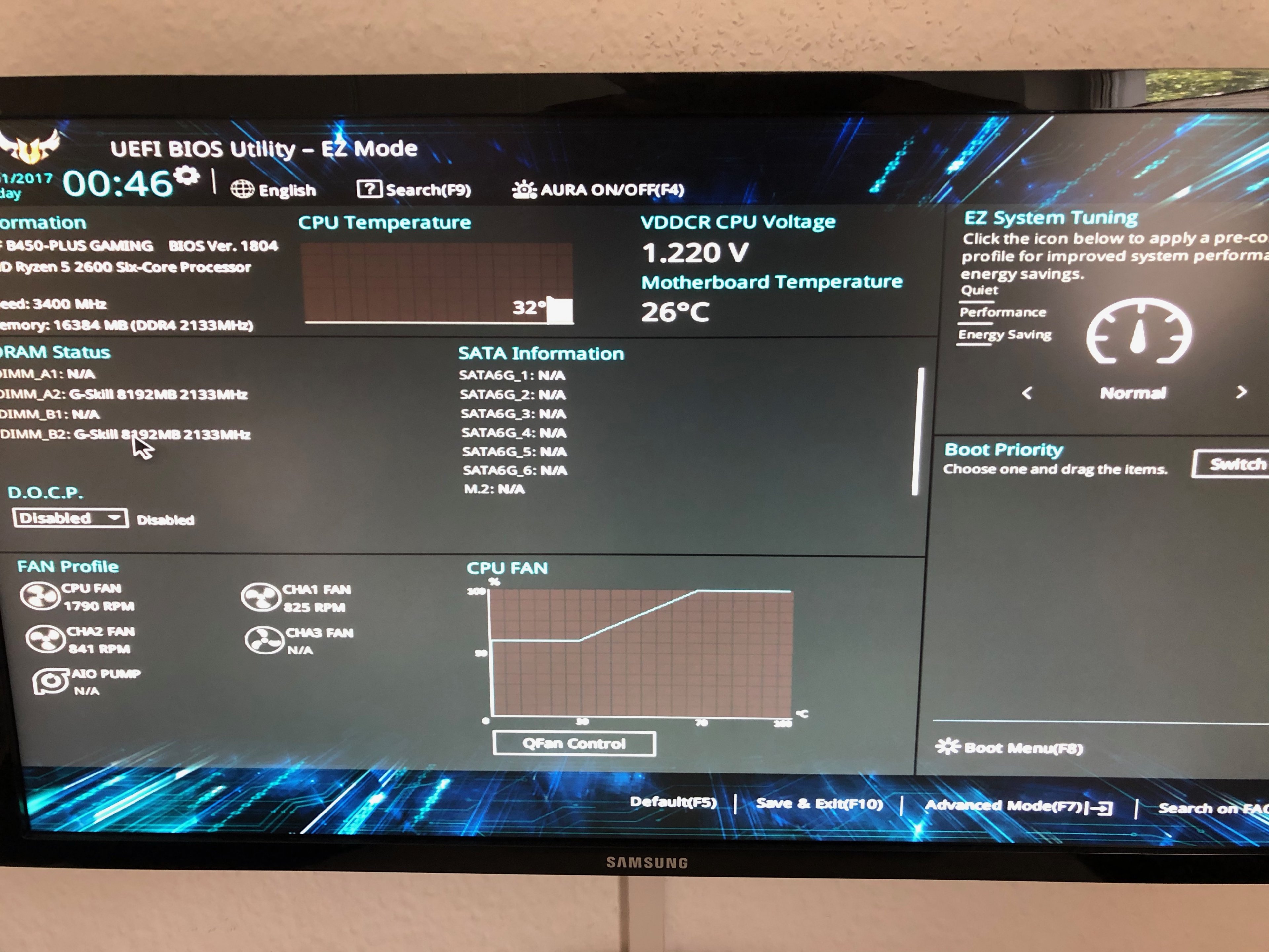

Oder der Prozessor glaubt, daß entweder kein Lüfter dran ist oder der zu langsam läuft.
Bekommt das Board das Tachosignal und ist im BIOS auch keine minimale Drehzahl eingestellt?

Hi Tom, danke dass du dich meldest. Ich verwende eine AiO Wasserkühlung (Castle 240RGB)

Das passt soweit alles. Einstellungen im BIOS habe ich hierzu nicht verändert. Ich habe eine AiO Wasserkühlung im Einsatz, die soll laut Beschreibung an den CPU Fan 4 Pin Stecker angeschlossen werden. Man sieht auch auf dem Bild dass dieser erkannt wird....
Auf dem Board gibt es zwar auch noch einen 4 PIN AiO Anschluss. Habe ich auch bereits probiert, keine Änderung....

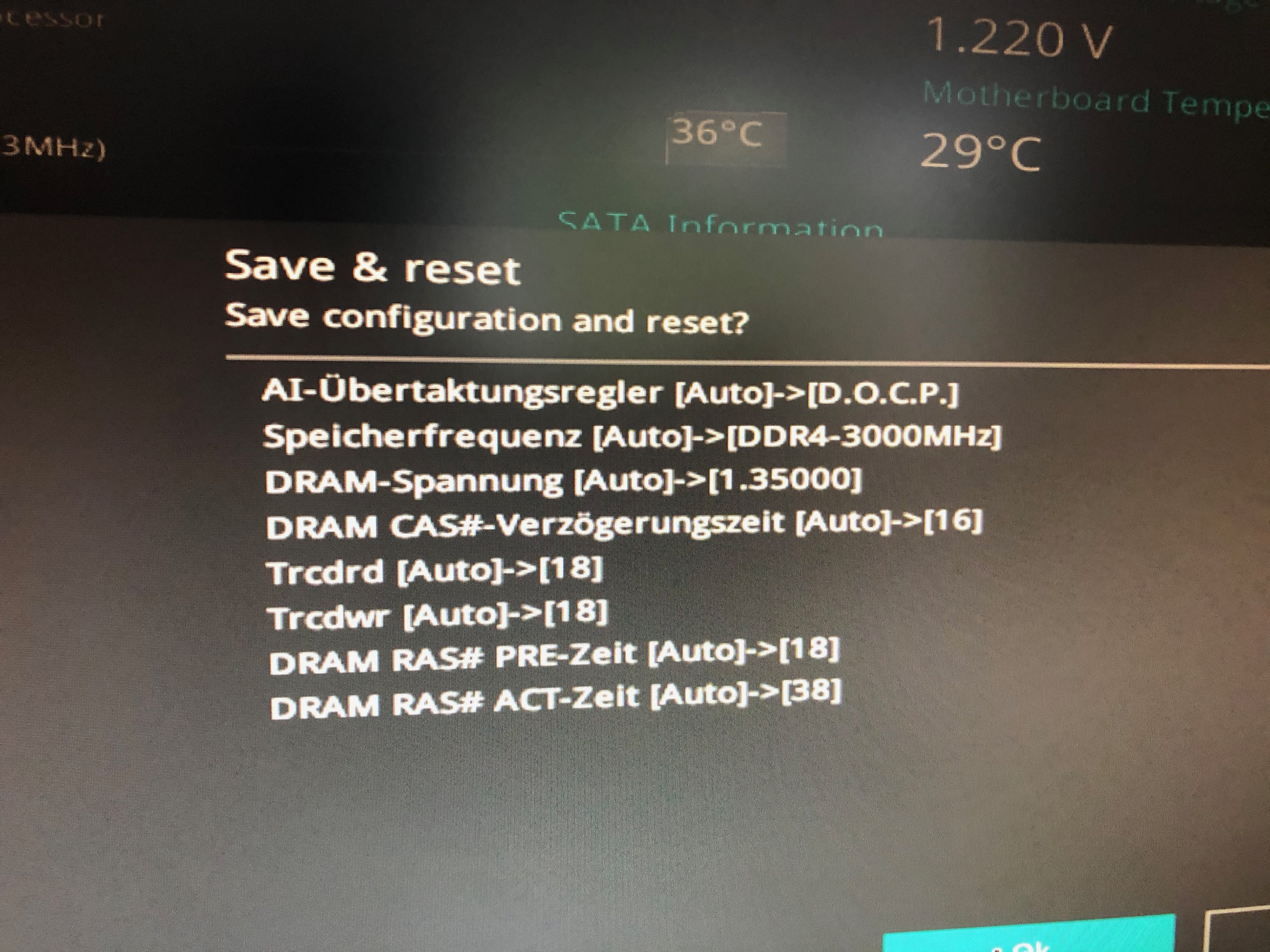

Ich würde einfach im BIOS das D.O.C.P. für den Arbeitsspeicher aktivieren, dann speichern , Neustart.
Und wenn er nicht will mal mit nur einem Arbeitsspeichermodul in der zweiten Speicherbank ab der CPU starten.

Hey Vielen dank.....aber bereits mit einem RAM Modul durchprobiert. Sobald ich mal wieder ins BIOS komme versuche ich das mit dem XMP Profil mal. Was meinst du genau mit AGESA?

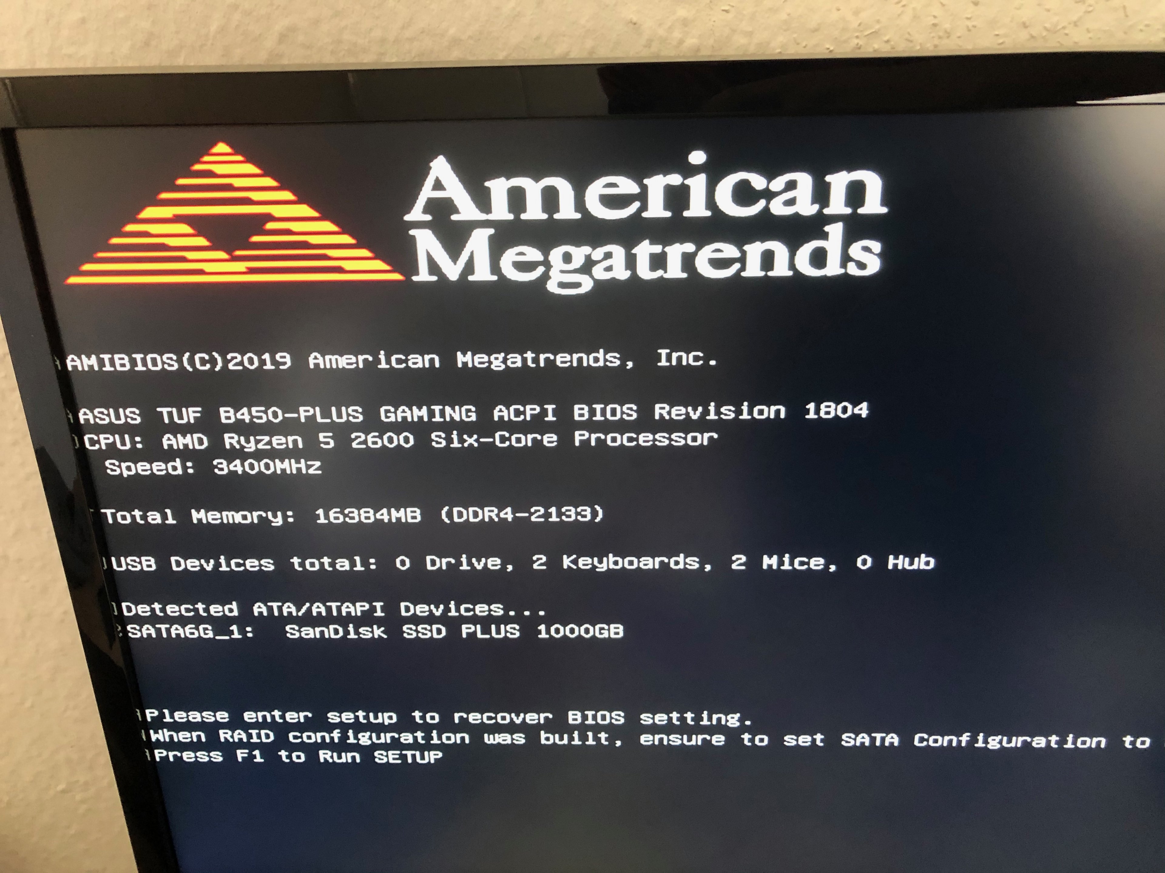

Blöde Frage warum steht bei dir 2x Keyboard & 2x Maus?

Was mich neben den beiden Mäusen und Tastaturen wundert: Im AMIBios Screen ist noch eine 1 TB SanDisk SSD an SATA1 angezeigt, im zweiten Screenshot aus dem UEFI hängt weder an SATA noch M.2 ein Gerät.

Kurz angelassen und tatsächlich war ein Bild da und ich konnte im BIOS das sog. D.O.C.P Profil laden. Diese hat er auch übernommen. Doch nur einen Neustart entfernt, ist Wiede kein Bild da.

Hierzu kann ich nur sagen, dass die Bilder womöglich zu unterschiedlichen Zeitpunkten gemacht wurden....Habe nach und nach alle Geräte die einen Bart blockieren können abgesteckt. Dazu gehörten auch SATA Geräte
