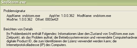

zu2. hab den nforce treiber nochmals installiert, das icon ist da bekomme aber eine Fehlermeldung(Anhang)
freshrunner
