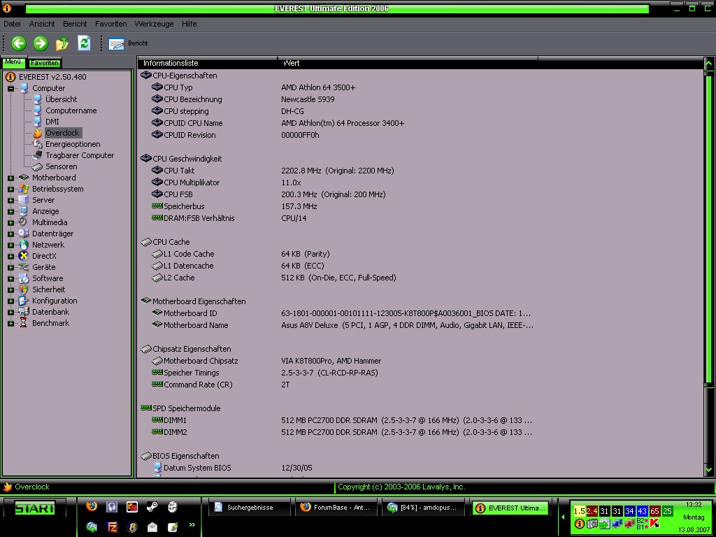

Hab den Treiber installiert leider ohne Erfolg, naja zumindest fast ohne er wird jetzt als 3500+ erkannt. Siehe Bild.

Hmm, ist ja putzig! Wenn die Angaben von Everest stimmen, dann läuft die CPU auch zu langsam. Eigentlich sollte der Opteron 154 mit 2800 MHz laufen. Hast Du nach dem BIOS-Update auch einen BIOS-Reset durchgeführt?
Außerdem sollte der Opti 1024 KB Cache haben und das Stepping müsste E4 sein. Sicher, dass man Dir da nix falsches angedreht hat?

@ sunboarder79: Nun, ich denke mal, da hat man Dir was falsches angedreht. Ist ja ohne den Deckel nicht so einfach zu überprüfen, was es genau für ein Prozessor ist. Das Teil war ja auch ausdrücklich als defekt beschrieben. Ich fürchte, da hast Du mit Zitronen gehandelt...

ne CPU bei ebay zu kaufen, die ausdrücklich als defekt verkauft wird und wo auch schon was beschädigt ist.. sollte man lieber lassen :) auch wenn du sie nur für 50Euro gekauft hast ;)
aha, na dann ist ja alles klar. 2 Bauteile unter dem HS fehlen.... sei froh das er noch läuft, was sagt denn cpu-z zu dem verwundeten Opti?
