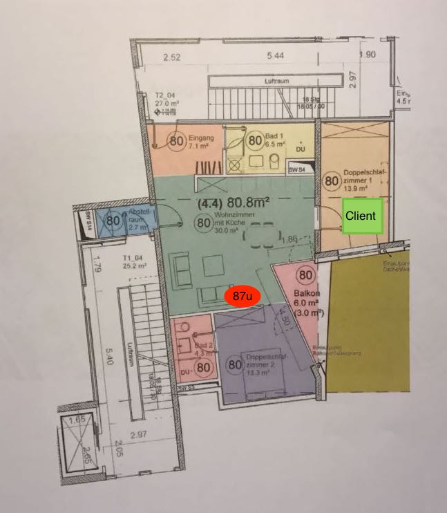

-Hab mal ein Bild angefügt von meiner Wohnung, da sieht man die Lage recht gut. Performance ist im ganzen rechten Zimmer sehr schlecht

ok damit kann ich was anfangen
Ich habe leider kein Macbook um das zu testen kann aber bestätigen das mit meinem AC87U und meine iphones probleme mit dem 5Ghz Band bestehen, gerade wenn ich zwei Räume weiter bin bricht hier die Verbindung auch bei guter Signalqualität teilweise ab, das Problem ist das Asus scheinbar ein Problem hat mit Kanalbündelung am 5Ghz band gerade in den höheren kanälen, fixe sonst mal auf einen Kanal zwischen 36 -48 >> wie ich schon am anfang sagte die FW ist buggy
Was du Probieren kannst ist einmal "Beamforming" (also beides implizit=universal und explizit) zu deaktivieren und nochmal zu testen ob sich da etwas ändert, hier ist auch die Frage wie gut es von Asus implementiert wurde ich weiß von einigen Herstellern die Explizit Beamforming z.b. deaktiviert haben weil es ab und an zu Problemen führen mit AC Geräte bzw. N od. B Geräten.
Die Ausrichtung der Antennen ist ok, da Asus rundstrahl Antennen mit einen Winkel von fast 360° verwendet also relativ groß da hat es kaum eine auswirkung auf die Ausrichtung der Antenne.
Was du auch probieren kannst ist, config sichern, factory reset des Routers und dann nochmal neu konfigurieren wichtig ist einmal am Professinal tab im WLAN nichts umstellen und danach nochmal testen.
