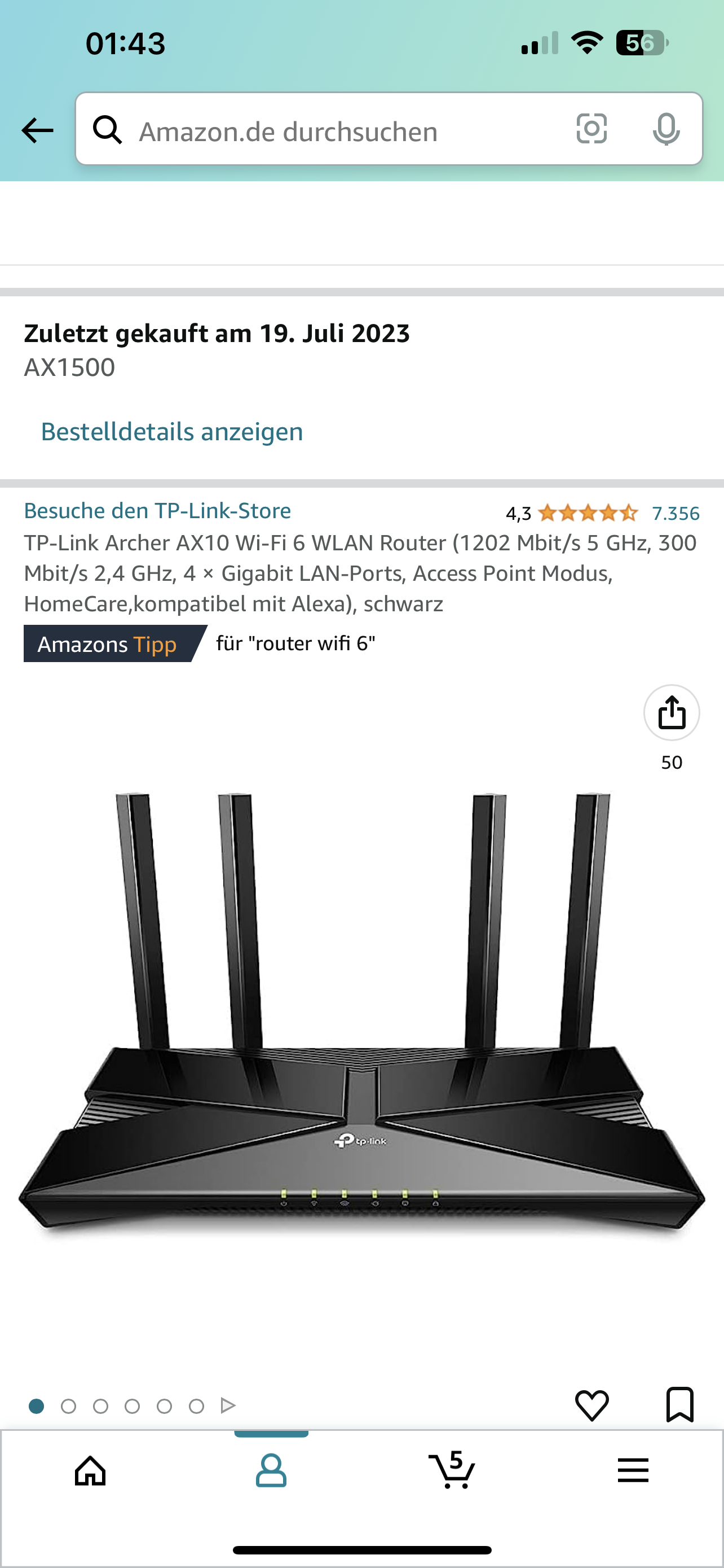

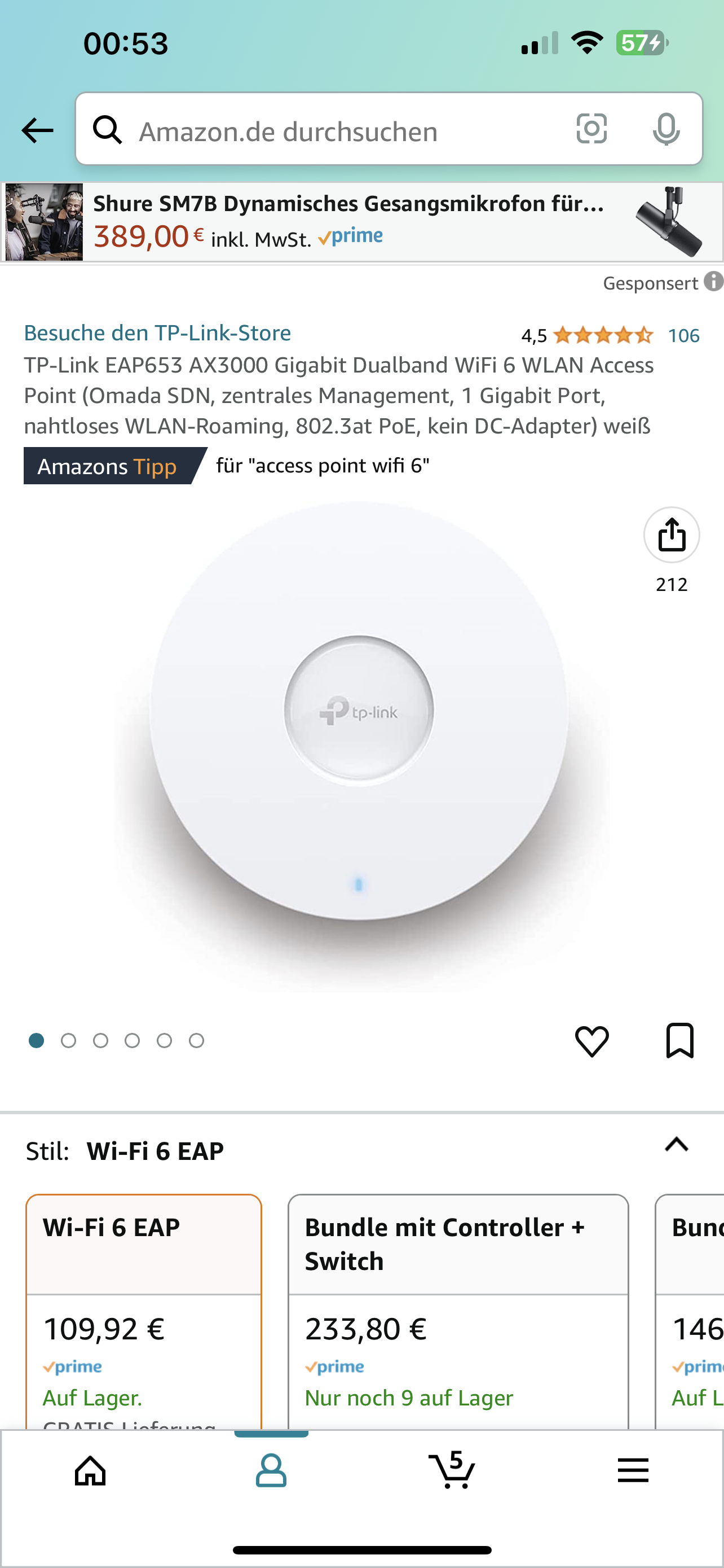

Ich würde das Teil nicht nehmen. Vorschläge hat ja Dr. McCoy schon gemacht.Glasfaser schrieb:danke? was sagst du zu diesem hier?

das hier ist ax oder?Dr. McCoy schrieb:Würde ich nicht mehr machen, für Glasfaser. Hier würde ich schon auf ax-WLAN setzen.

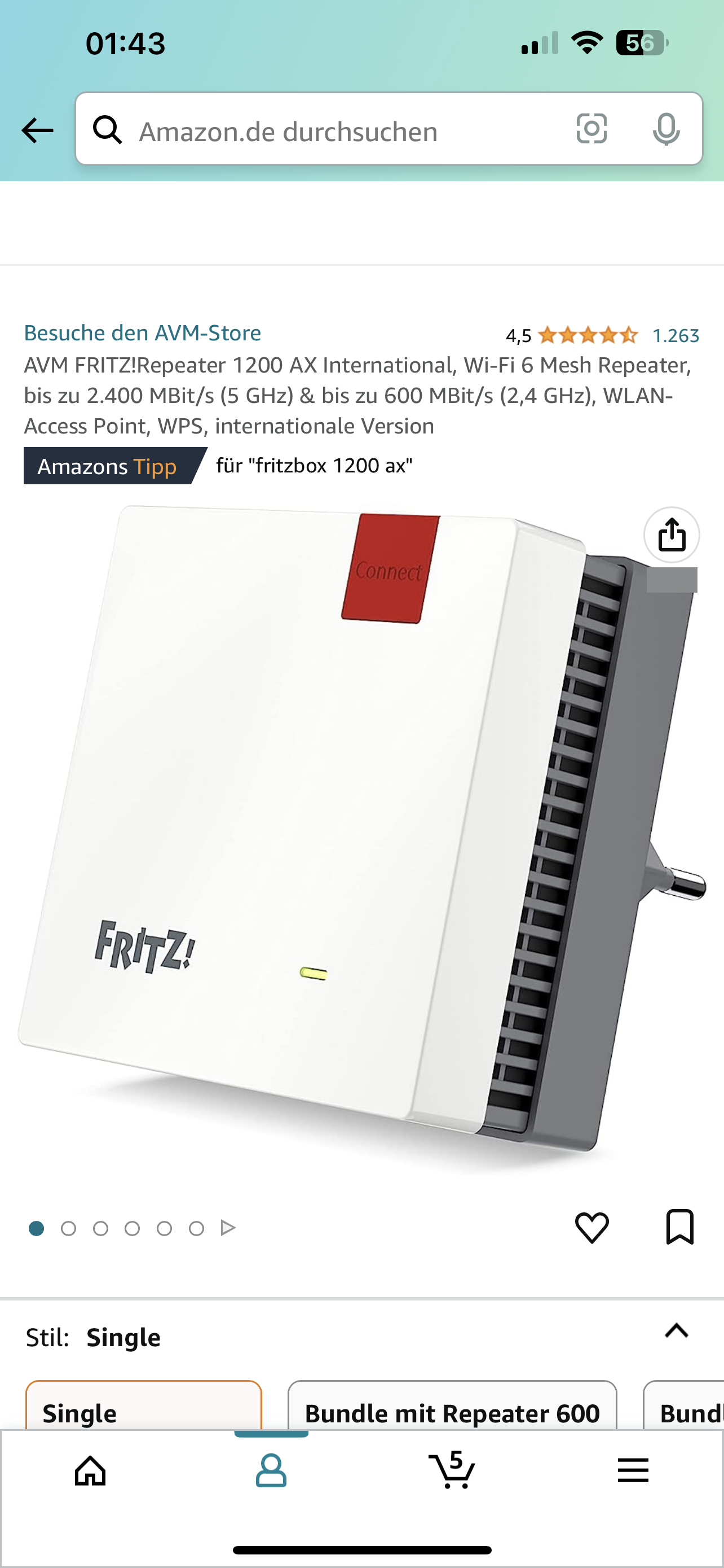

Glasfaser schrieb:das hier ist ax oder?
Ja, allerdings kein LAN-Port übrig, AC-Adapter (Netzteil) muss separat erworben werden, da es sich um ein PoE-fähiges Gerät handelt und daher kein AC-Adapter im Lieferumfang enthalten ist. Also brauchst Du da zusätzlich entweder das passende Netzteil oder einen PoE-Injector.
Doch wie gesagt, weiterer LAN-Port fehlt hier ganz.

Wir hatten Dir doch bisher vier Geräte genannt, die passend sind. Wähle eines von denen. Du hast schon wieder was rausgesucht (1200 AX), das keinen weiteren LAN-Port bietet. So langsam habe ich keine Lust mehr, das immer und immer wieder zu wiederholen.

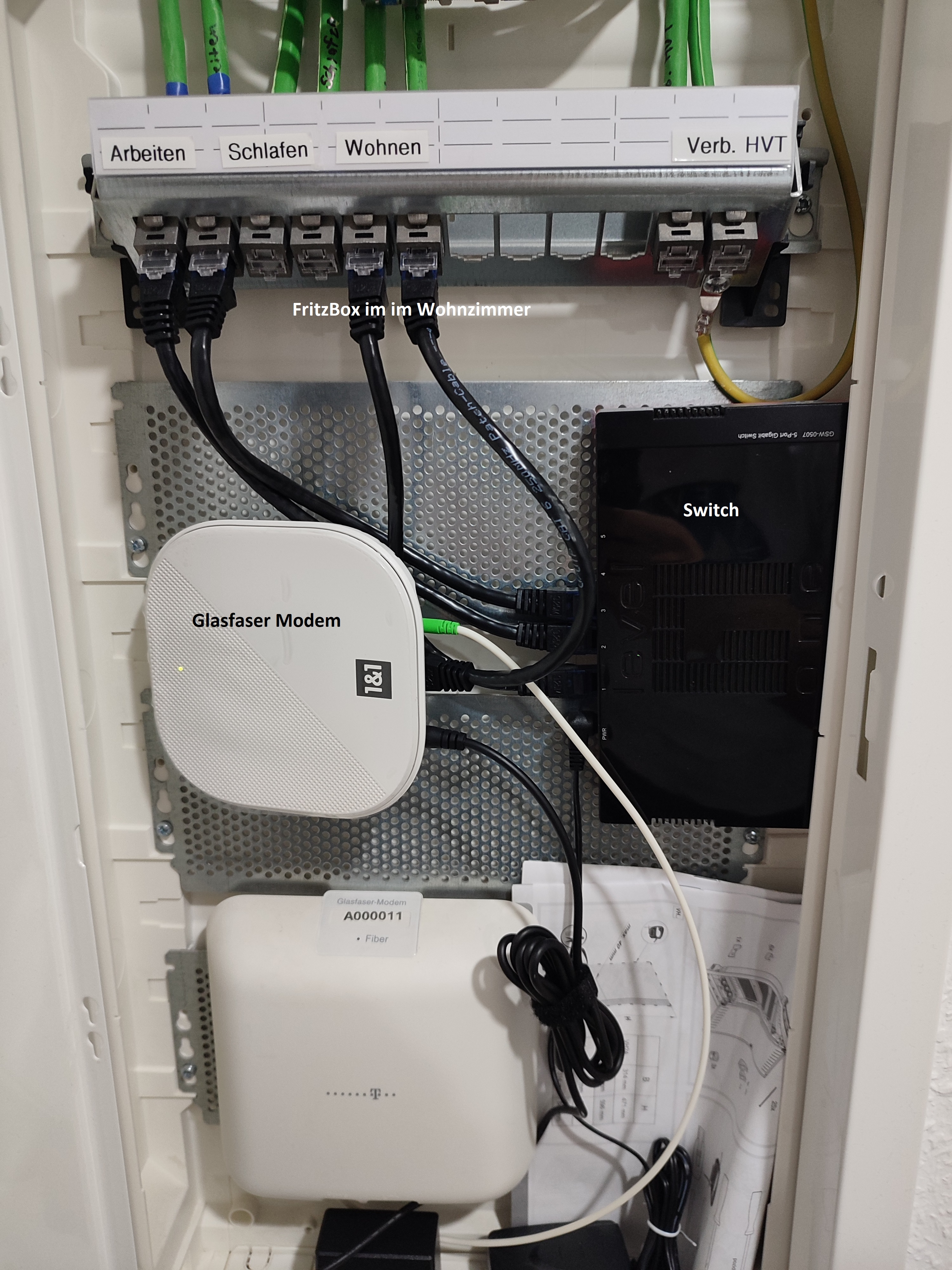

Da ich es nicht gelesen/gesehen habe - hoffe dein router ist nicht so installiert wie auf dem bild -> also besonders das glasfaser kabel... Das ist relativ heikel und dieser tür darf nicht geschlossen werden wenn der router und das glasfaser kabel so geführt werden. Sonst kann der knick (von der tür) dein glasfaser brechen.

Zwei Türen vorm Router (Verteilertür und Spiegeltür) und du wunderst dich über schlechtes WLAN? Wände hat's garantiert auch noch. Da wundert es mich nur das überhaupt noch etwas ankommt.

Also, mit dem unter dem Schaltkasten gezeigten Router (sollte ja dieses Gerät sein - das ist doch nicht der dauerhafte Positionierungszustand?) dürfte nach Sichtung des (leider nicht in genügender Totalperspektive) mitgelieferten Bildes so doch lediglich eine WLAN-Versorgung vom Router zur Verfügung stehen, oder?

So wie ich das sehe ist der Genexis F500 ein handelsüblicher WLAN Router mit LAN Anschlüssen. Heißt du kannst die Box auch einfach ins Wohnzimmer stellen und von dem Telekommodem aus mit LAN an den Genexis gehen. Ob dazwischen noch Patchdosen kommen ist dabei egal. Somit kannst du dir das Geld für ein Zusatzgerät sparen. Anbei mal ein Bild von meinem Anschluss. Das Schwarze ist ein Switch den kannst du ignorieren. Wichtig ist die Verbindung von 1und1 ins Wohnzimmer. Das 1und1 Modem war bis vor zwei Wochen noch von der Telekom, bin wegen dem Preis dann zu 1und1 gewechselt.

Gibt es nicht. Es gibt eine Glasfaserdose und die Glasfaser endet im Router. Also was wir deutschen uns immer wünschen, weil es ach so toll ist, nur ein Gerät haben zu müssen, ist in einem Verteilerschrank dann ein Problem.ChAiN SaW schrieb:und von dem Telekommodem

So einen schönen Medienverteiler habe ich leider nicht. Leider geht das Glasfaserkabel direkt in den Router, wodurch ich dieses ja durch ein Leerrohr ziehen lassen müsste, die Leerrohre aber anscheinend belegt wären (obwohl ich dem Techniker nicht so ganz getraut habe, der war recht unmotiviert und so)…ChAiN SaW schrieb:So wie ich das sehe ist der Genexis F500 ein handelsüblicher WLAN Router mit LAN Anschlüssen. Heißt du kannst die Box auch einfach ins Wohnzimmer stellen und von dem Telekommodem aus mit LAN an den Genexis gehen. Ob dazwischen noch Patchdosen kommen ist dabei egal. Somit kannst du dir das Geld für ein Zusatzgerät sparen. Anbei mal ein Bild von meinem Anschluss. Das Schwarze ist ein Switch den kannst du ignorieren. Wichtig ist die Verbindung von 1und1 ins Wohnzimmer. Das 1und1 Modem war bis vor zwei Wochen noch von der Telekom, bin wegen dem Preis dann zu 1und1 gewechselt.

Vielleicht lohnt es sich, die Verwendung eines Medienkonverters zu prüfen. Da müssten wir nur das richtige BiDi-SFP-Modul dazu raussuchen. Dann die Glasfaser im Verteiler im Medienkonverter enden lassen und den Genexis per WAN im Wohnbereich anschließen. Wenn man die Verwendung des Routers ohnehin nicht umgehen kann, sollte das eine günstige und effektive Lösung des Problems darstellen.

Stünde ja auch nur zur Option, wenn sicher gestellt wäre, dass es eine LAN-Verbindung dorthin gibt - wer weiß schon, wozu die beiden links oben und unten im Verteiler jeweils mit Keystone-Modulen bestückten Leitungen dienen sollen. 🤷♂️
