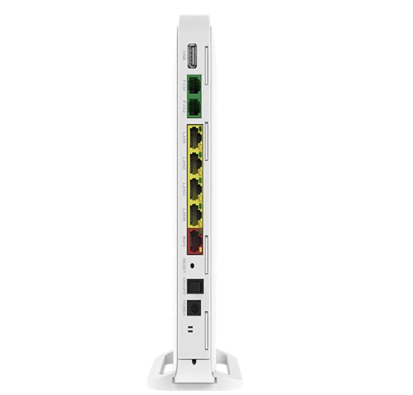

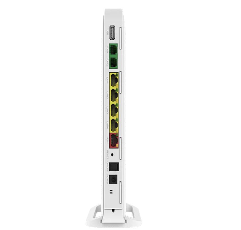

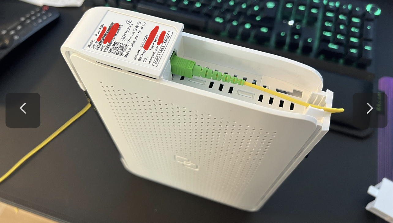

Stell doch mal bitte ein Foto von der Rückseite des Gerätes ein, ich finde online keins. Dann kann man schauen, ob WAN vorhanden ist, oder nicht.

Oh, doch... guck an - dann ist das aber (mit an Sicherheit grenzender Wahrscheinlichkeit) nicht der Pure F500/501, oder aber in einer mittlerweile vorliegenden anderen Hardware-Revision, denn in der von mir verlinkten dazugehörigen Installationsanleitung steht's ja anders beschrieben. 🤷♂️
So bekommt die Möglichkeit unter Verwendung eines Medienkonverters einfach den Router umzuplatzieren noch mehr Relevanz.

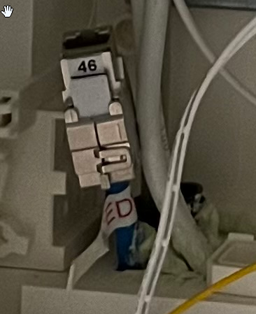

Jetzt müßte nur noch (zweifelsfrei) festgestellt werden, ob bzw. welche Leitung im Verteiler die Netzwerkdose im WoZi versorgt - dann sollte eine relativ simple Verbindung möglich sein.

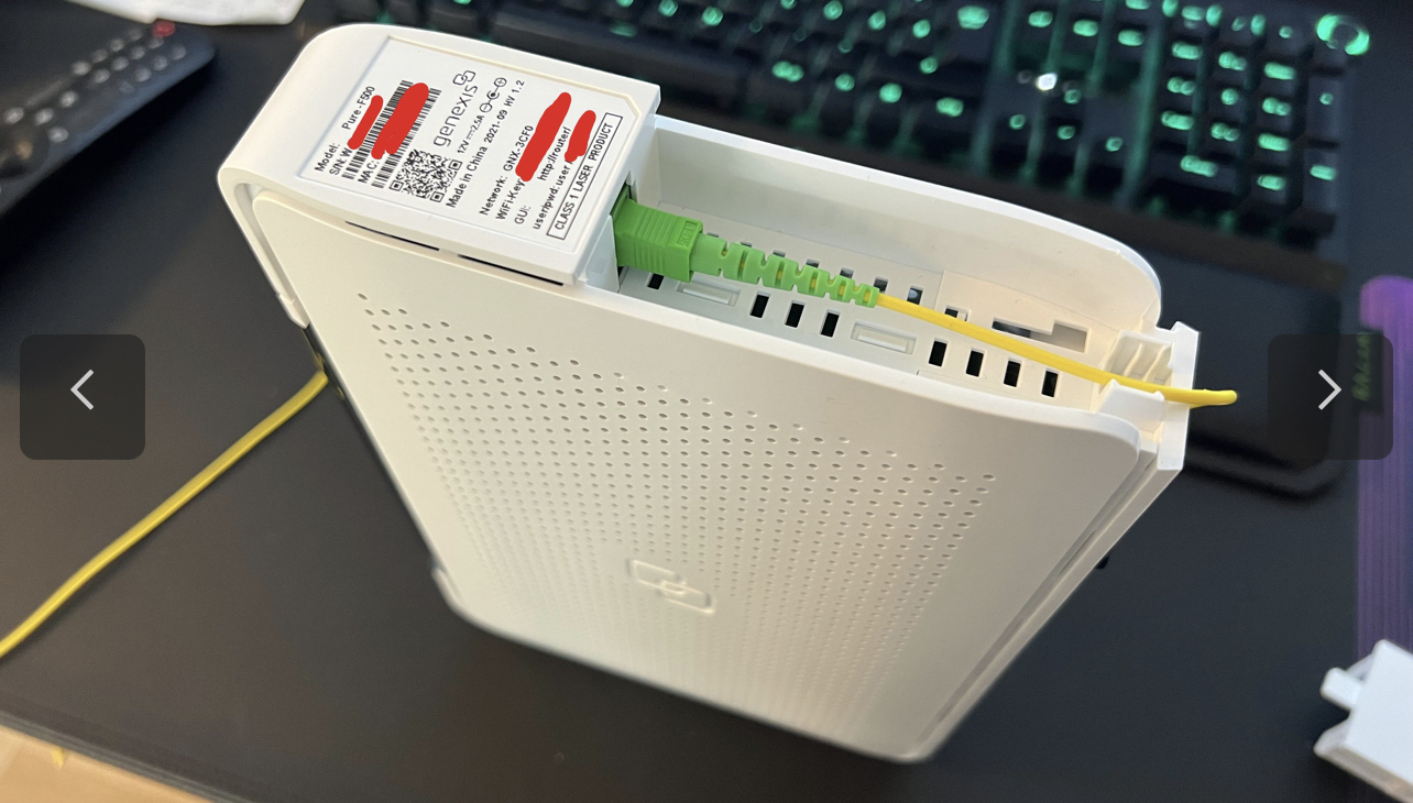

Der sollte sich (zumind. m. V. d. Anltg. n.) unter der Abdeckung am unteren Ende des Gehäuses befinden - und das von @Glasfaser gezeigte Bild ist ja kein Originalfoto des bei ihm verwendeten Geräts, sondern ein Produktbild (aus dem I-net).

Das stimmt. Bin leider gerade nicht in der Wohnung und kann somit kein Foto des Routers machen.
Achso, verstehe. Habe nur dieses hier aus einem anderen Forum, weil ich nicht zuhause bin.DLMttH schrieb:Ich habe das nicht für das richtige Foto gehalten, da der Glasfaser-Port/Transceiver fehlt...

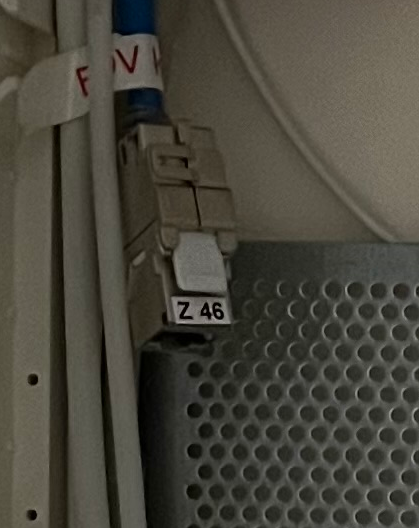

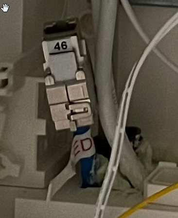

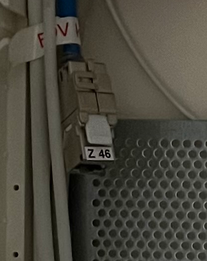

Welche Funktion haben diese Kabel, bzw. wo enden diese?

Das untere führt zu einer Netzwerkdose im Wohnzimmer und für was das obere ist, kann ich leider nicht sagen.redjack1000 schrieb:Welche Funktion haben diese Kabel, bzw. wo enden diese?
