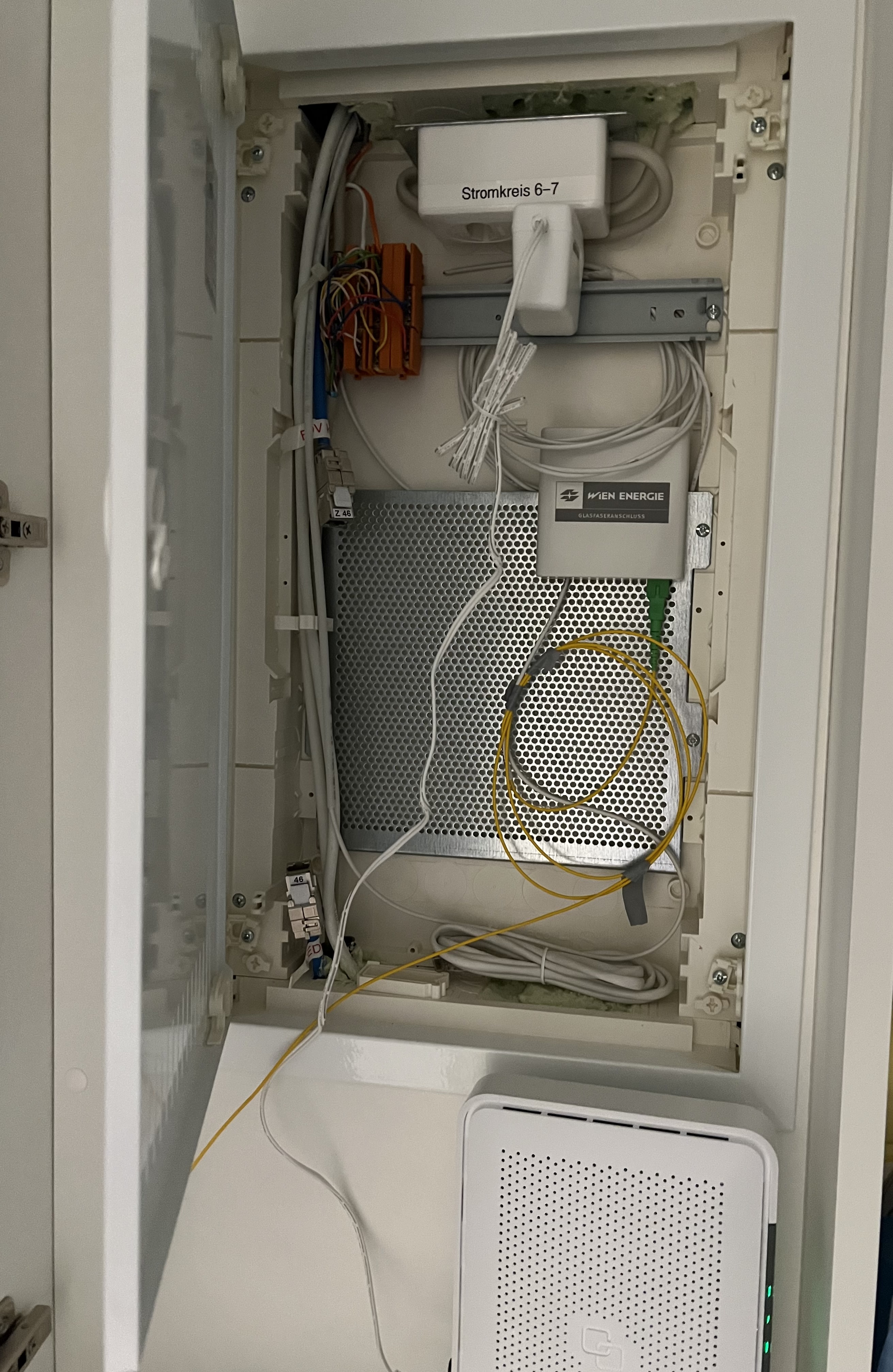

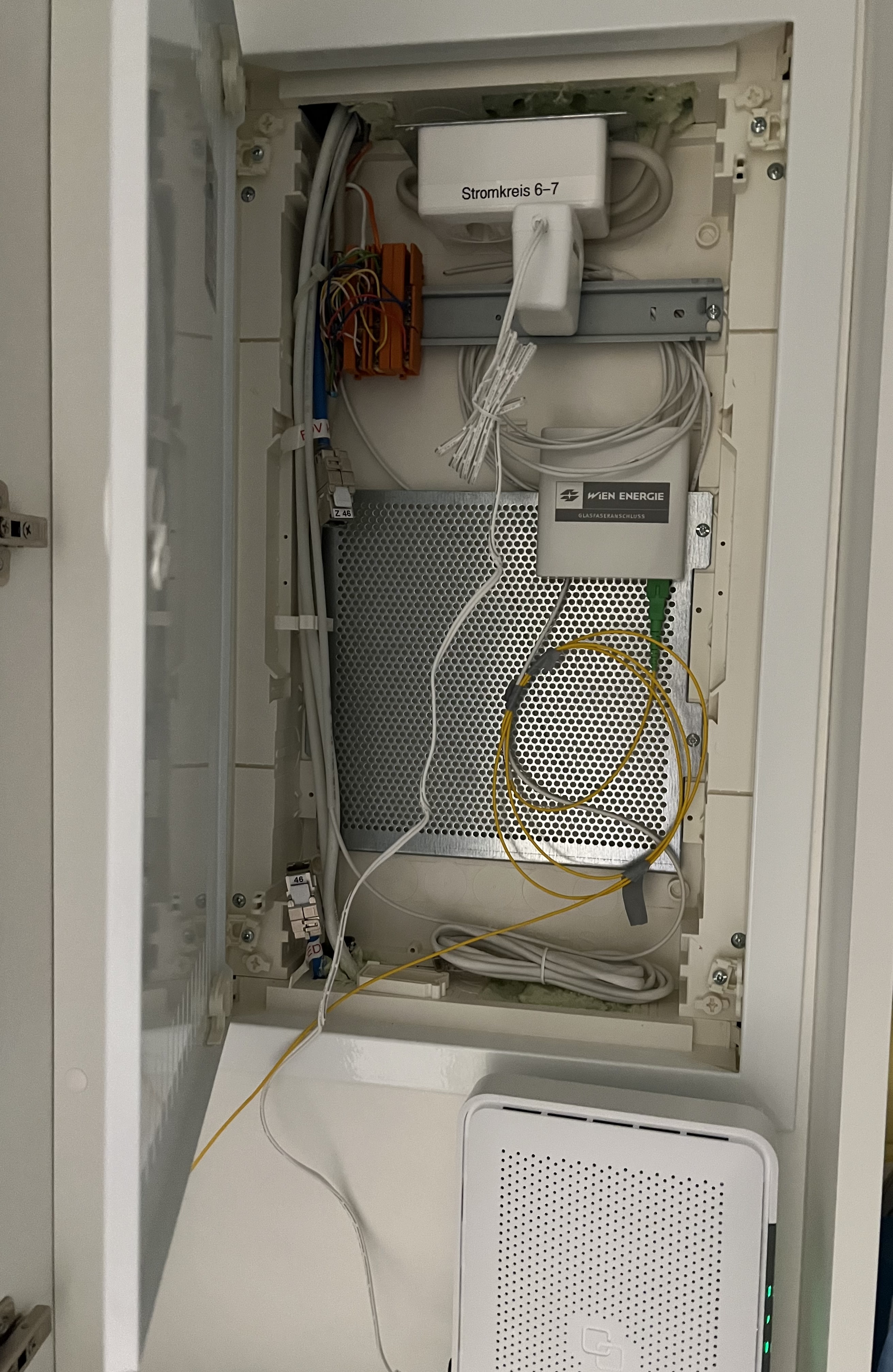

Hallo, habe letztens durch nen Techniker meinen Glasfaseranschluss bekommen. Dieser meinte allerdings, dass alle Leerrohre bereits voll wären und man somit nicht den Anschluss bis ins Wohnzimmer legen könnte. Somit steht der Router (Genexis Pure f500) nun direkt neben dem Medienverteiler und nicht im Wohnraum (der Verteiler ist im Bad hinter ner Spiegeltür. Leider ist der Empfang wenige Meter weiter im Wohnzimmer wahnsinnig schlecht (hab nen 250/250 Vertrag), da kommt aber nur 40 an. An was kann das liegen? Dass der Router nicht im Wohnraum ist oder dieser extrem schlecht ist? Ist ein AON Anschluss, hätte vielleicht den GPON Anbieter wählen sollen, da gibt es wenigstens ne Fritz Box dafür aber nur 250/100…

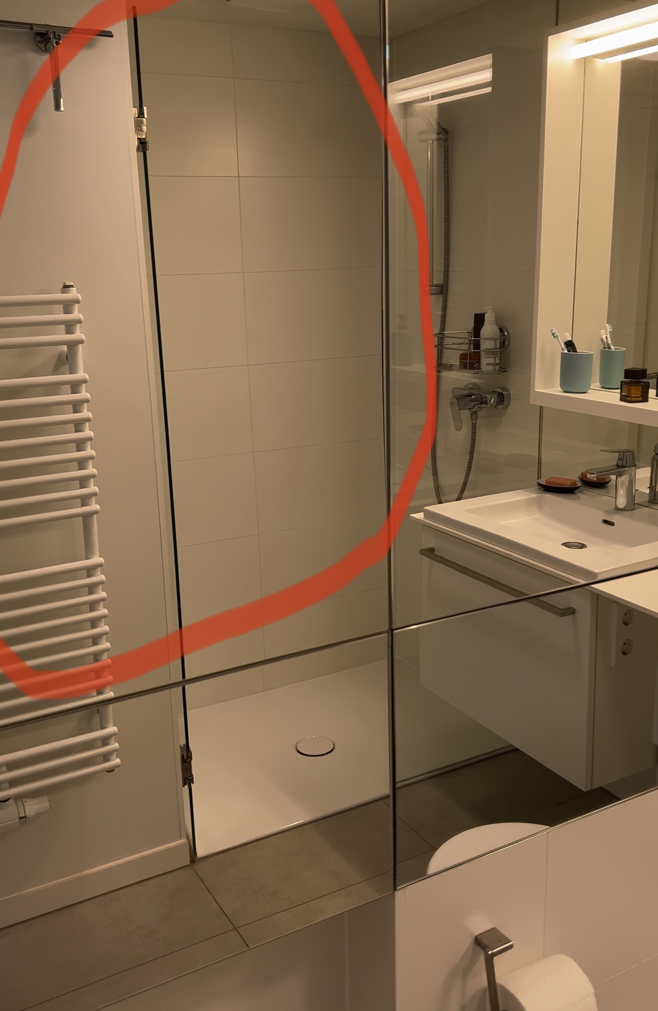

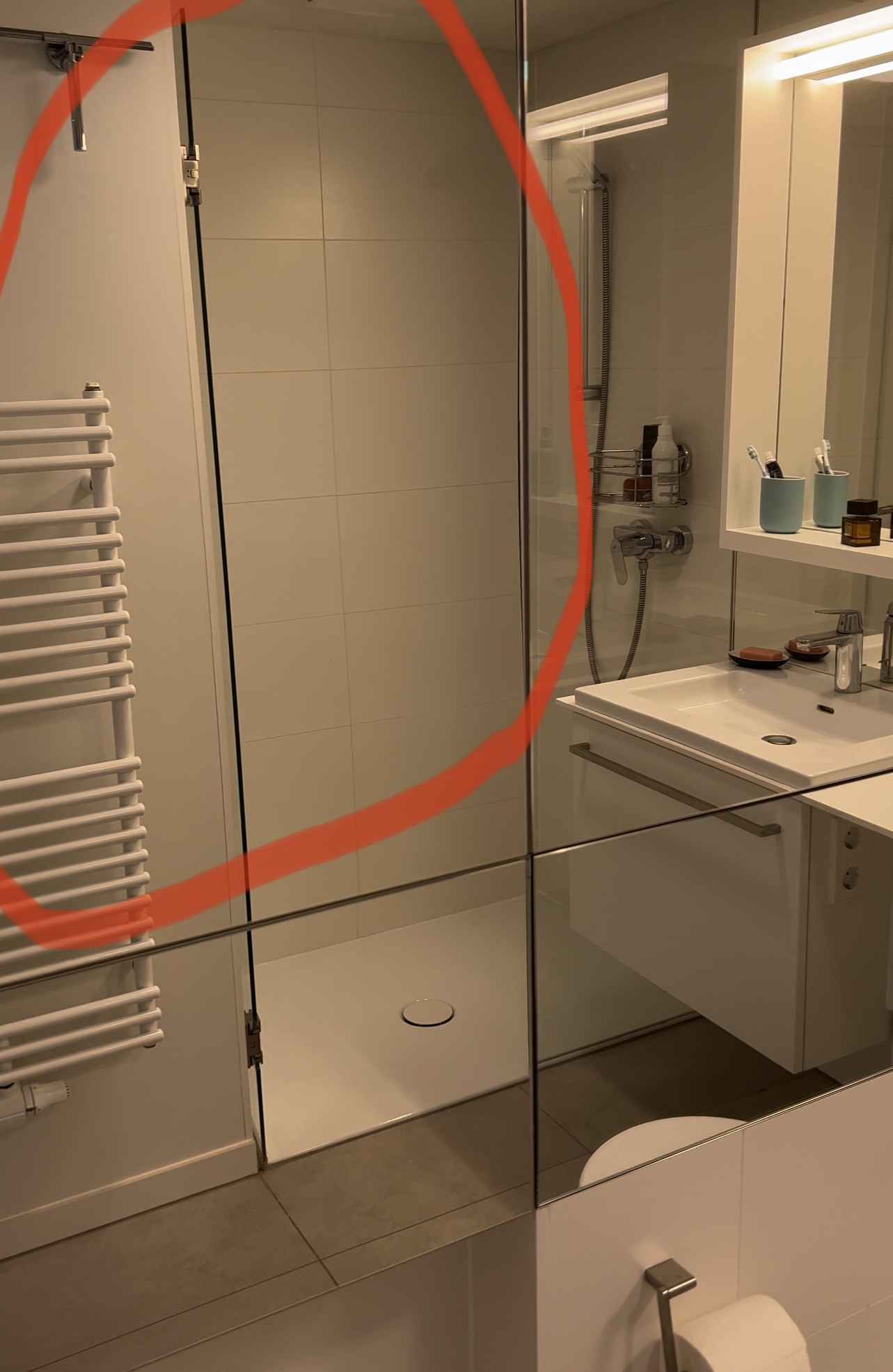

Diese Spiegeltür sieht man auf dem zweiten Bild, somit ist der Router von vorne komplett bedeckt und hinter ihn ist der Verteiler.

Jetzt vom Router (LAN-Port) die Verbindung zur Netzwerkdose im Wohnzimmer aufpatchen. Im Wohnzimmer an die Netzwerkdose einen WLAN-Accesspoint anschließen.
Links in Verteilerkasten die beiden Keystone-Module an den blauen Kabeln, wie sind die beschriftet?
Das obere ist mit Z46 und das untere mit 46 beschriftet.
Ich meinte die rote Schrift auf den weißen Klebestreifen.

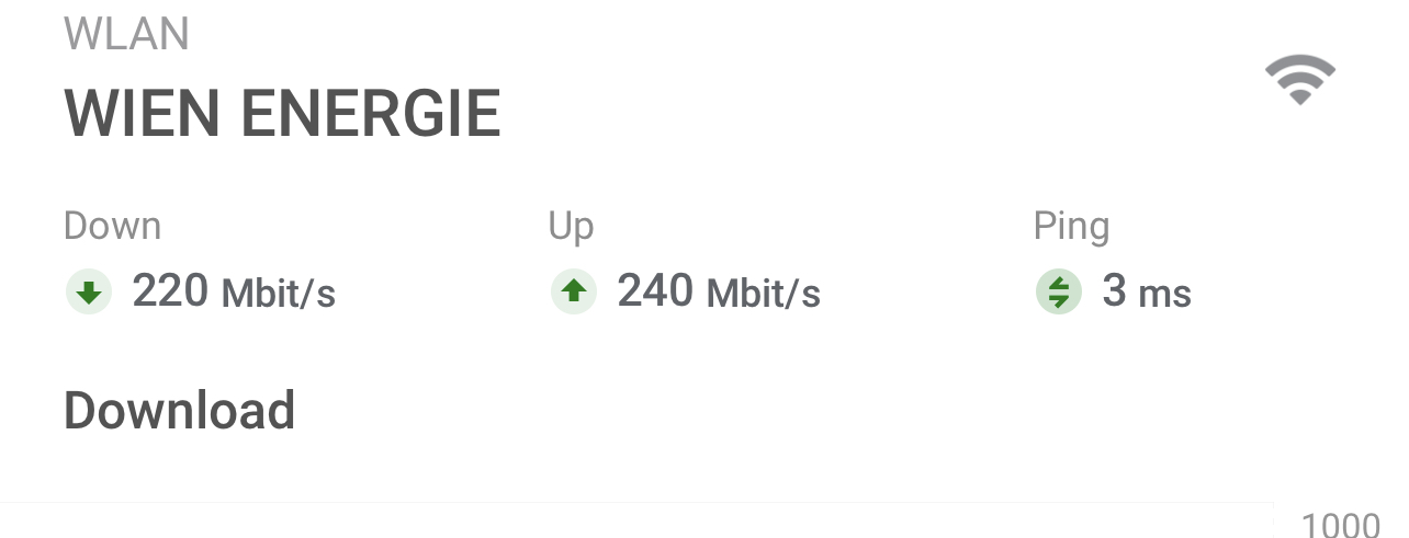

Meinste so ein Teil wäre gut? Hoffentlich bleibt der Ping gleich, der liegt so bei 4ms.
