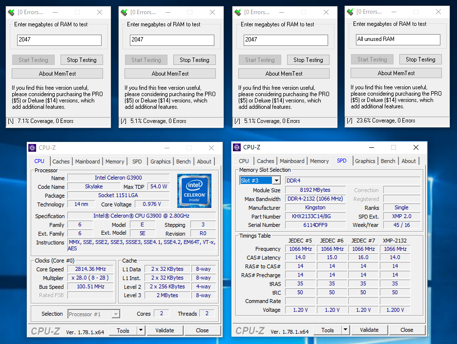

ok, also, hab grad mal memtest86+ in v 5.01 laufen lassen und bin knapp über 1nen pass gekommen und zwar fehlerfrei. das ganze in rambank B1 was jtz die 3te von links is. hab dann abgebrochen um bank 4 bzw B2 kurz zu checken. das gleiche. 0 erROrzz!! wenn ich morgen früh ausser haus geh gibts dann nen langen lauf. jtz wird ersmal gezockt.
