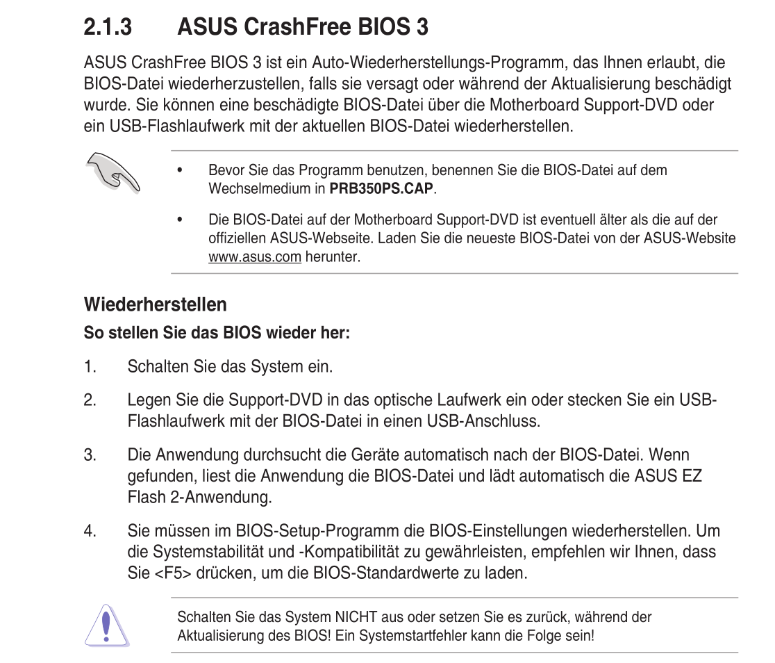

Hier steht im Handbuch drin, wie das CashFree klappt, ich würde den USB Stick nehmen-.
Schreibe dir gleich ne PN
Ich habe das Update per EZ Updater gemacht....genau nach Anleitung.
Die Anleitung habe ich jetzt von oben bis unten durch. Das mit dem CrashFree klappt nicht. Egal welchen Stick ich nehme, egal welcher USB Port. Bildschirm bleibt dunkel, Lüfter und Beleuchtung geht an, das wars.

In der Anleitung steht man soll die Datei aber noch umbenennen. Beim ersten Versuch hatte ich das aber auch nicht gemacht. Heißt das funktioniert leider auch nicht :(

"After CrashFree BIOS 3 starts working, you will hear 2 short "beeps" sound indicating that the BIOS file is recognized.
If you hear 5 short "beeps", it mean no BIOS file is found. Please check whether the Support Disc is the right one for your motherboard, or make sure your optical drive is fully functional.
After hearing 2 short beeps, please wait 4 minutes for the CrashFree BIOS 3 operation to complete.
Restart your system. "

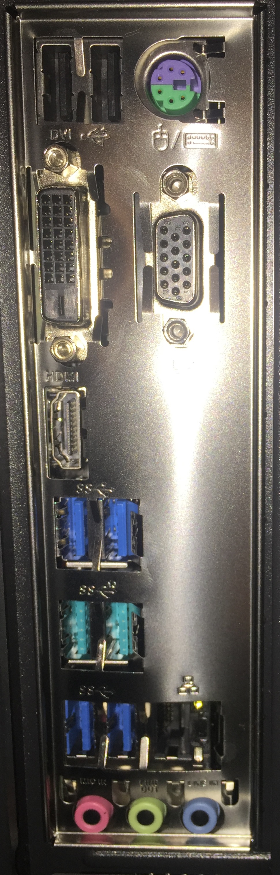

Kannst Du mal ein Bild vom IO Panel des Rechner posten. Eventuell ist ein USB Port markiert!

1. Nimm den 4 GB Stick , nen USB 2 Port , nimm die Bios Version bei der das Update fehlschlug - 0513 vermutlich benenne sie um in PRB350PS.CAP ( stelle sicher das die beknackte Win Funktion die die Endung ausblendet deaktiviert ist , sonst steht da am Ende PRB350PS.CAP.cap und es funktioniert nicht .
Reboot mit Usb stick im USB2 port , tut sich nach 3 - 4 min nichts , reset - wieder 5 min warten - irgendwann sollte das Bios Flash Programm erscheinen
es schadet auch nicht wenn du das 0513 Bios in der Orginalbezeichnung mit auf den Stick packst

IO Blech habe ich geprüft, da steht nix drauf. Nur das USB Symbol. Mache aber gleich noch ein Foto davon
USB Sticks habe ich jetzt alle möglichen durch, von ganz alt 1GB bis neu 32GB USB 3.0.
Von Noname USB Stick über Teuren Sandisk Extreme. Keinerlei Reaktion.
IO Ports:
