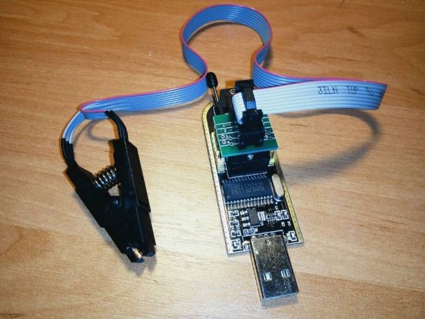

Ausser einschicken kannst du da nichts machen, es sei denn du hast sowas wie ich hier ergo einen SPI Flasher für Onboard Bios Chips:
Aber sowas hat man halt normal nicht rumliegen.
Nein, für diesen gibts ne eigene Windows Software die das übernimmt. Ist zudem noch super einfach zu bedienen - Erst clearen, dann flashen, dann Verifizieren und fertig. Da ist selbst der Windows Media Player schwerer zu bedienen ;)
